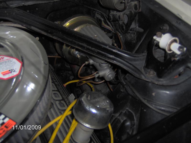

Tu as monté quel type de booster/maitre cylindre ? (Il n'y a pas beaucoup de kit pour les boite manuelles)
Merci
2005-20EB chez NPD

Merci beaucoup,

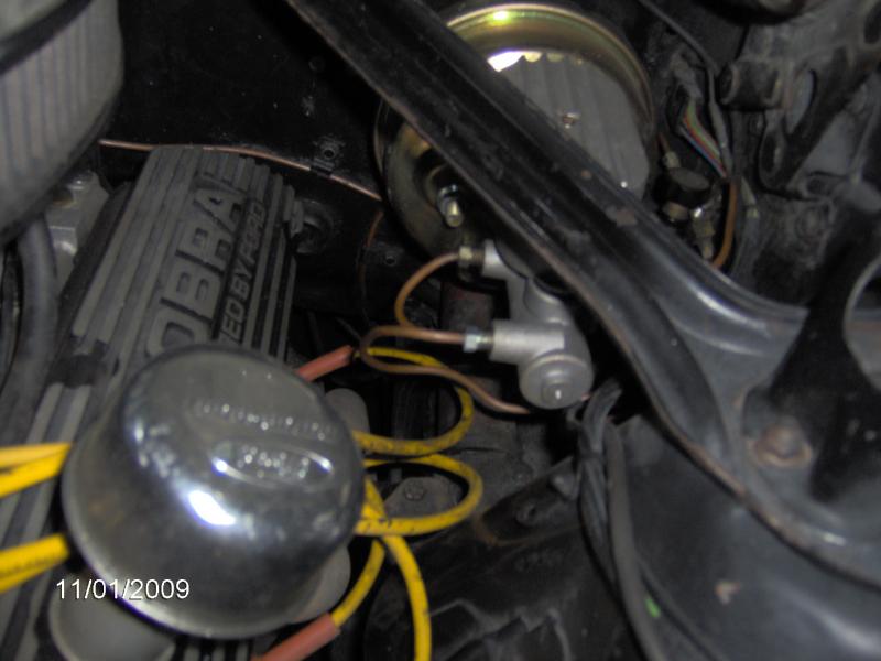

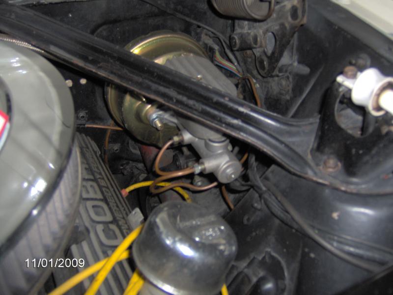

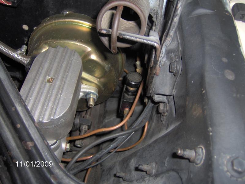

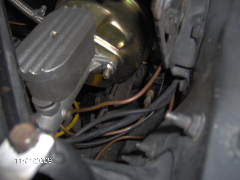

J'ai acheté le même mais je n'ai pas encore eu l'occasion de tester. Par contre, je n'ai pas trouvé les tubes rigides qui partent du maitre cylindre et qui vont au T pour l'avant et à la proportioning valve pour l'arriere. Il me reste à les faire sur mesure.
T'aurais pas une petite photo de ton montage ?

Je regarde ça pour demain. Je te ferai des photos.
Dans mon cas, j'avais refait complètement les lignes en tube recuit avec des embouts neufs montés avec un peu de graisse afin de faciliter les démontages ultérieurs, et donc pas de problèmes pour les modifier. en plus, avec le cuivre, plus de problème de corrosion :P

mc5.jpg mc4.jpg mc3.jpg mc2.jpg mc1.jpg Bon ben voilà les photos:
Salut, comment as-tu fait les lignes ? C'est toi ou un professionnel ? Ca m'interesse car je vais passer en double bocal et au niveau de la plomberie c'est un peu n'importe quoi !!!
Merci de ton aide

J'avais un outillage permettant de faire les embouts sur les tubes cuivre. Je suis allé acheter les raccords qui vont bien, et j'ai refait toutes les tuyauteries. Cela est plus facile qu'avec des tubes acier, et cela suffit pour les pressions de freinage que nous avons. JE N'EN DIRAIS PAS DE MËME SI C'ETAIT DES CITROÊN..........

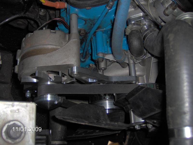

Montage aussi d'un kit serpentine March.
Photos à venir.....

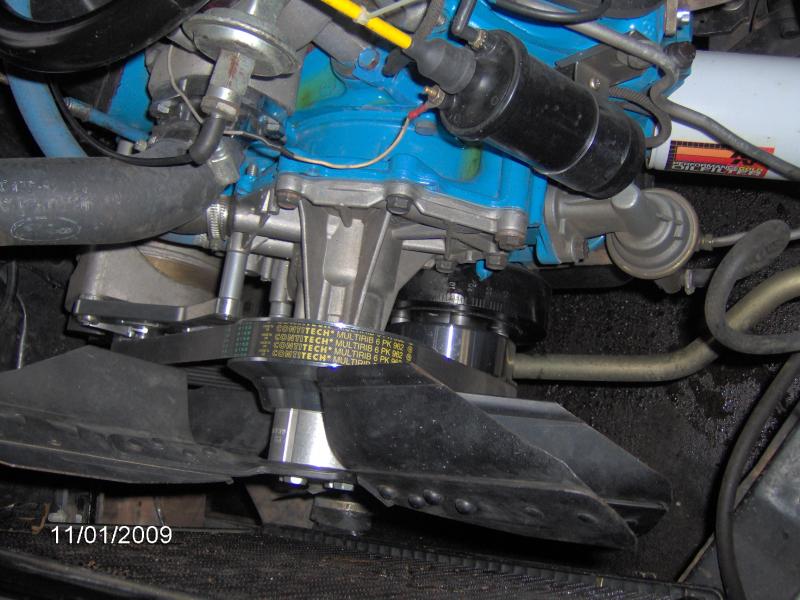

Bon, ben après changement des courroies par le kit March, l'auto ne tournait plus rond du tout, genre 7, 6, 4 cylindres, bref, pas 8 cylindres du tout.
J'ai vérifié lk'allumage et les bougies, rien, tout est normal. Y reste donc plus que l'essence.
Démontage du raccord à l'entrée du carbu; sortie du filtre qui est derrière, et là, que du kaka.
Comment ce fait-ce? Réservoir neuf, ligne neuve, enfin tout ça depuis 4 ans, mais enfin??? :blink:
Pour être sûr qu'il n'y a rien dans le carbu, démontage du Holley en pièces.
Et là, pas de gicleurs, comme on peut en trouver dans les carbus type Weber, :blink:
Bon, ben y faut commander une pochette de joints et remonter.
Donc, si vous evez des soucis avec des Holley, ne pas les démonter avant d'avoir nettoyé le filtre et remonté pour essayer.
Depuis, ça refonctionne correctement.
Les photos du kit March
Ce message a été modifié par 5F08A - 06 April 2009 - 08:03 AM.

t'as vu, tu perds du liquide refroidissemnt sur le bloc

Ah, ben oui.
Zut, j'aurais dû retoucher les photos B)
En fait, quand tu desserres les vis de la pompe à eau pour monter la pièce qui tient l'alternateur, cela donne les suintements que tu vois.
Depuis, y'a plus d'problèmes.
