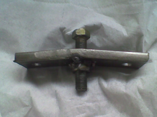

merci pour le plan, en fait c'est le même principe qu'un arrache moyeu.
je vais pousser un peu et demander si tu n'aurais pas une photo de l'outil réalisé ?
a+

Rien ne vaut mieux qu'un plan, mais si tu y tiens, j'irais dans mon coffre-fort :mrgreen: ou je l'ai rangé pour t'en faire une photo

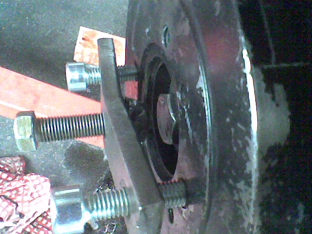

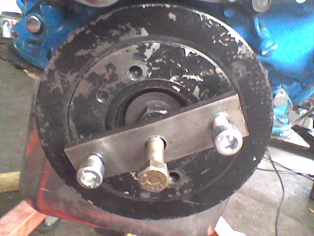

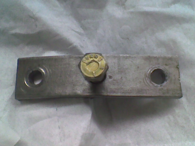

Ben voilà l'objet

ok je te remercie
il doit y avoir une sacrée force exercée sur ce bout de feraille vu comment le tiens s'est tordu ...
je vais en faire un dès que je peux
et pour le remontage d'un damper neuf tu procède comment ? presse ?

Non, pour çà, tu as la vis de fixation du damper qui sert à ça.

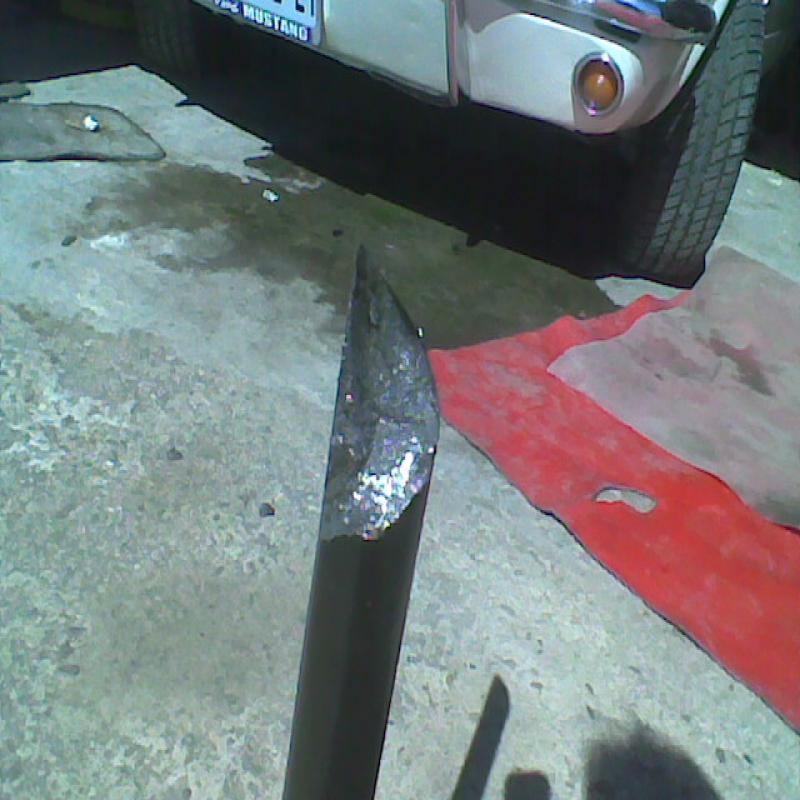

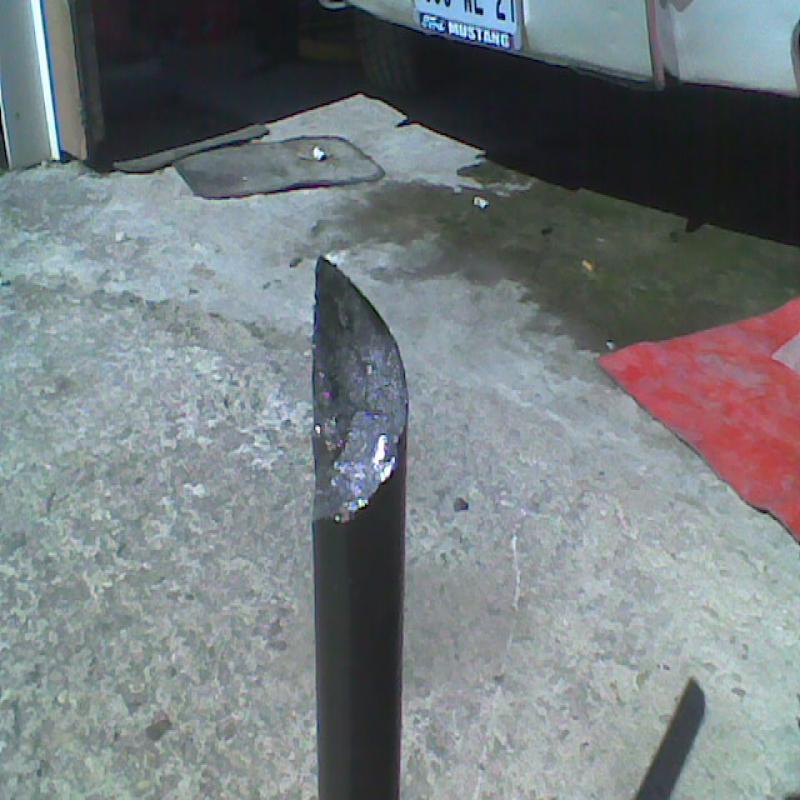

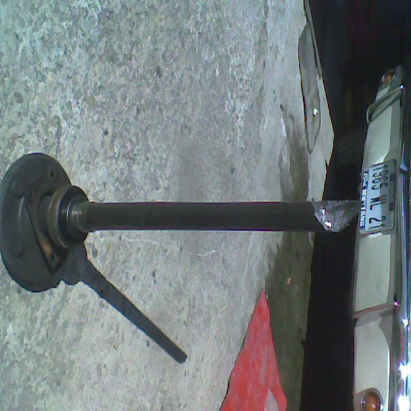

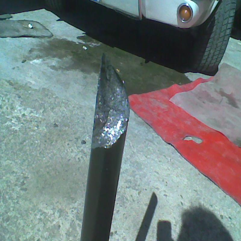

Bon, ben c'est pas le tout. Après remise en place des coussinets de ligne d'arbre, et réglage aux petits oignons, départ pour un essai et 2 km plus loin: un gros clong et après un grrrrrrrr calc grrrrr clac.
Diagnostic: arbre de roue. Dépannage, retour au garage. On verra ça demain.
Le lendemain après-, démontage et visualisation du problème:
Elle va marcher beaucoup moins bien , c'est sûr!!
