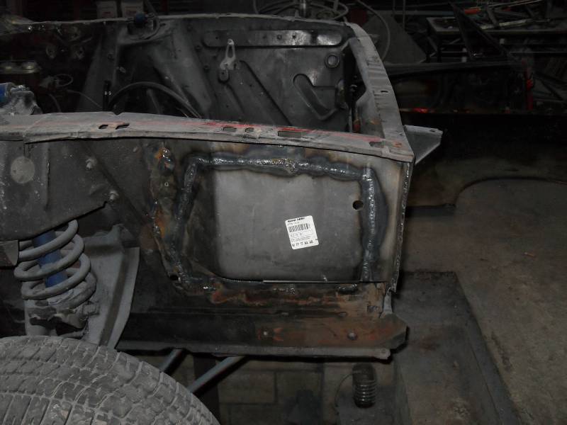

C'est a l'intérieur qu'il fallait placer un primer. L'extérieur tu peux toujours le faire par après.
Oui je me doute...
Ce que je voulais dire, c'est que je dois terminer les soudures car la caisse doit dégager du garage. Donc dès que j'ai trouvé un autre endroit à l'abri de la pluie, j'appliquerai le primer sur tout l'extérieur de la caisse et à l'intérieur du cowl panel. ça va pas être facile mais je pense que je vais y arriver avec un peu de contorsions et de persévérance:)
Qu'est-ce que tu en penses ?

Par contre tu dois savoir injecter du corps creux a l'intérieur.
Pourquoi tu ne l'as pas souder partout?.

Je sais pas si tu a gagne beaucoup de temps en évitent de souder.Il est également vrai qu'il y a des colle très forte de nos jours.
En fait, cette colle est devenue aussi dure que du béton armé !

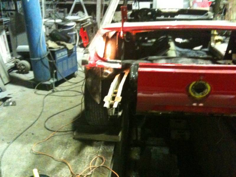

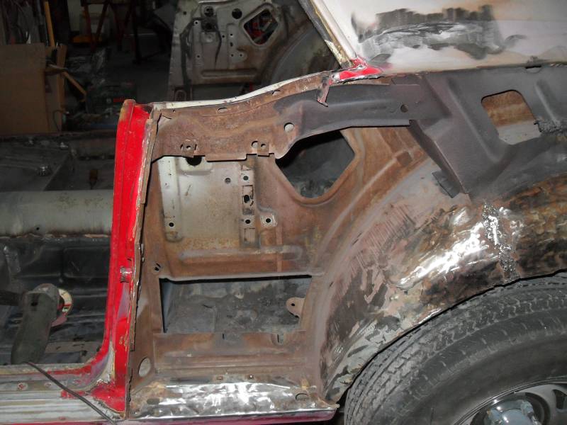

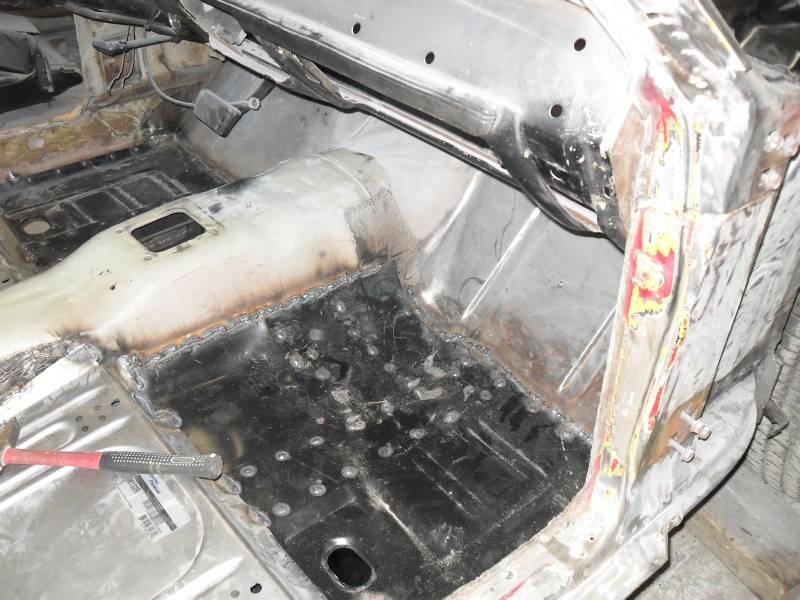

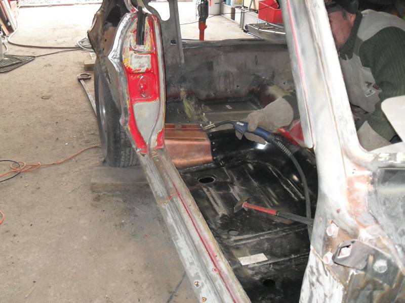

Sinon hier un peu de travail sur la partie arrière gauche de la caisse. Y a plus qu'à s'occuper de la partie droite puis en avant pour les soudures des planchers de coffre, du panneau arrière et des ailes !

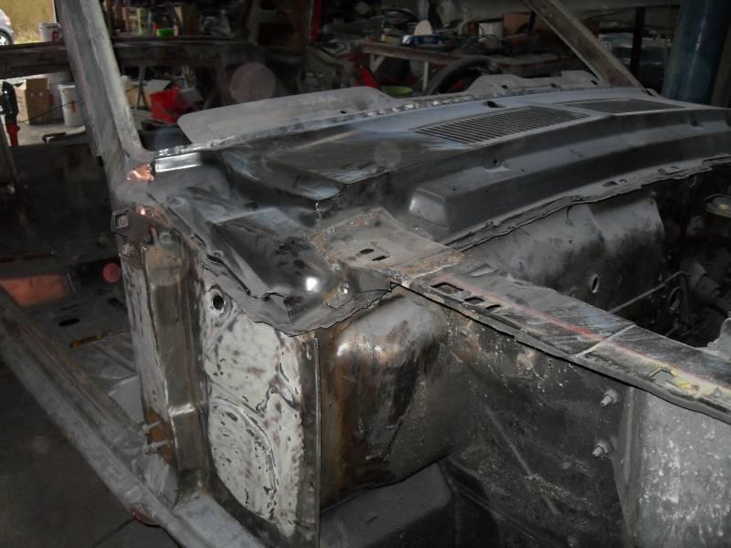

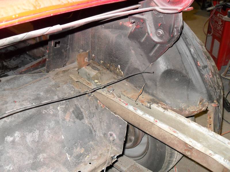

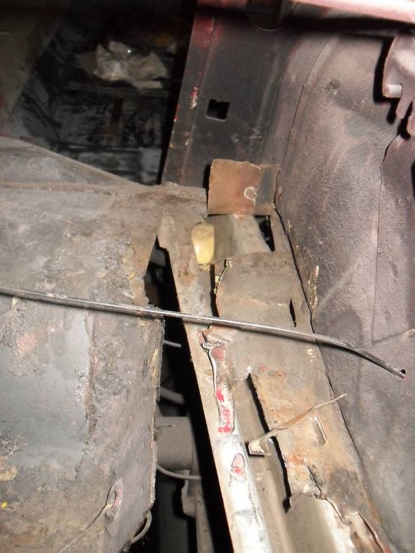

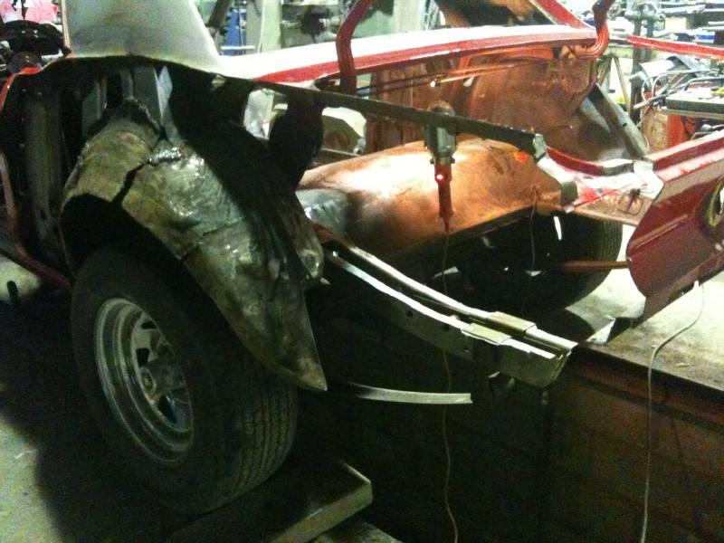

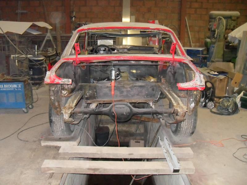

Plus je découpe, plus je tombe sur des emmerdes ! Suffit de voir comment le trunk floor côté droit est mort
Bon, faut pas que je me décourage, je suis presque à la fin du découpage et au début de la fin du soudage... (euh... je suis fatigué moi

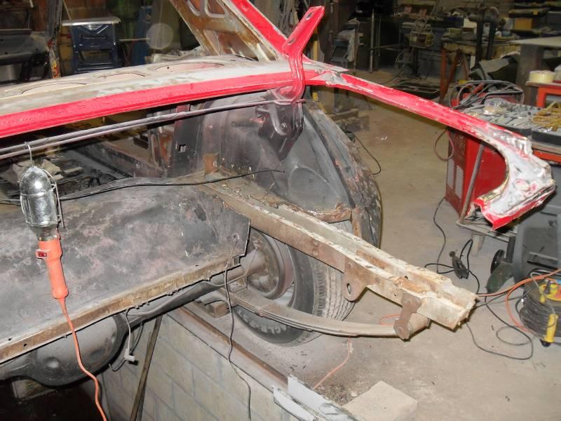

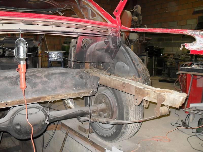

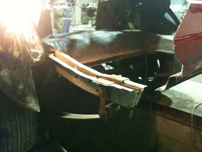

Limite on se demande comment ca peut tenir (la lame qui pousse sur l'arrière du longeron qui est plus fixé à rien)
Le truc rassurant c'est quand même que tu en vois le bout là : y a plus rien a retirer!

Posté 25 March 2010 - 09:44 PM
mais quand tu était petit tu aimais les mécanos (lol)
sinon il ne serais pas judicieux de démonter le train roulant arrière
lames amortos pont et de mettre la caisse sur cales car j'aurais peur que les longerons plis
vu qu'il ne reste plus grand chose pour leur maintiens
enfin moi c'est ce que je ferais
a plus et tien le choc après ça ne sera que du bonheur

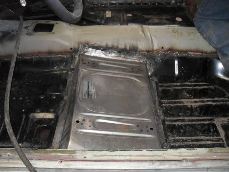

Posté 27 March 2010 - 02:12 PM

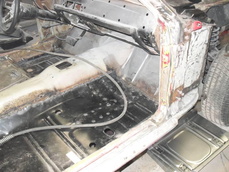

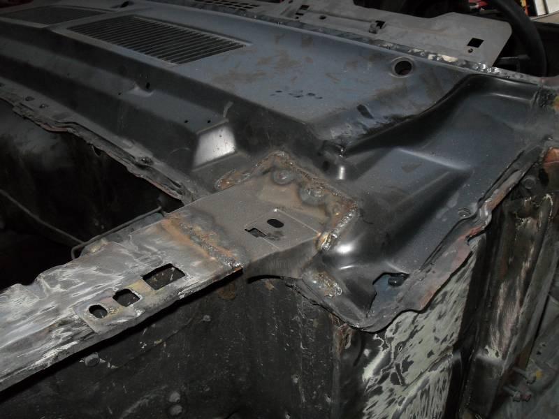

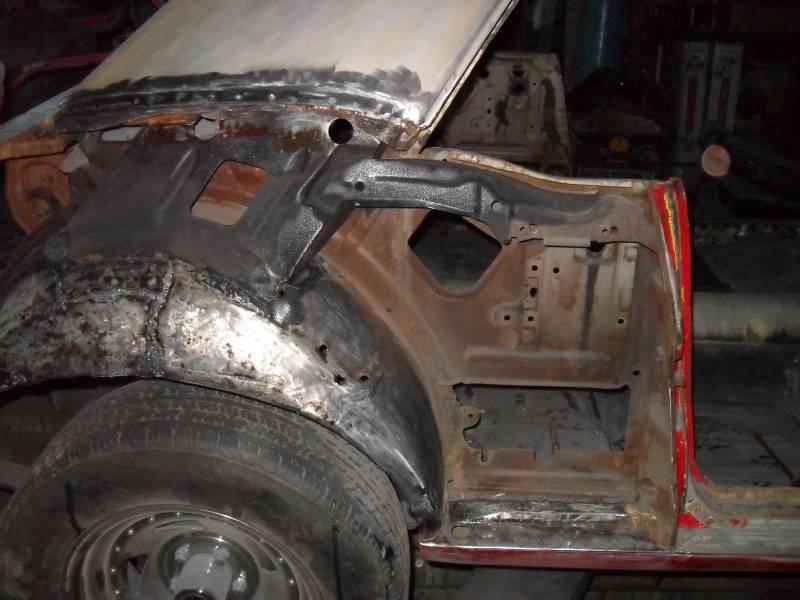

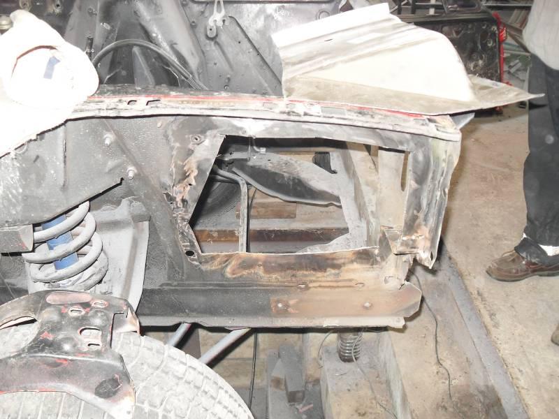

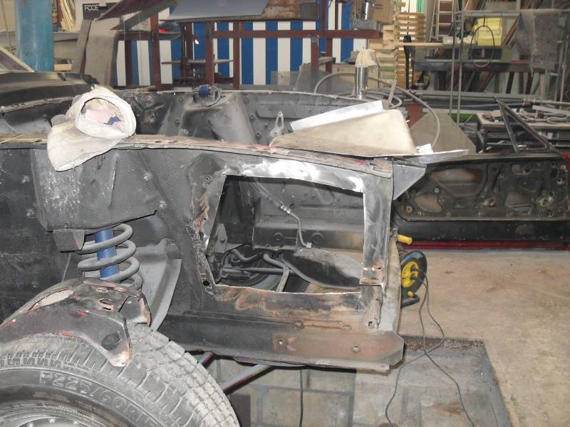

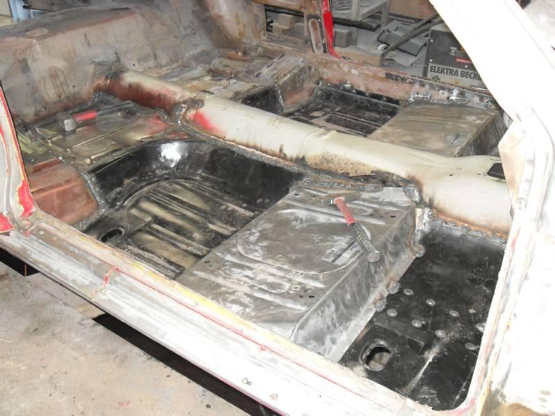

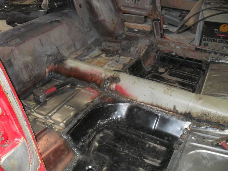

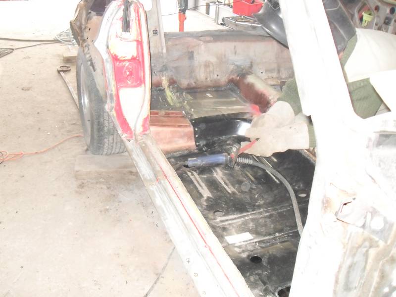

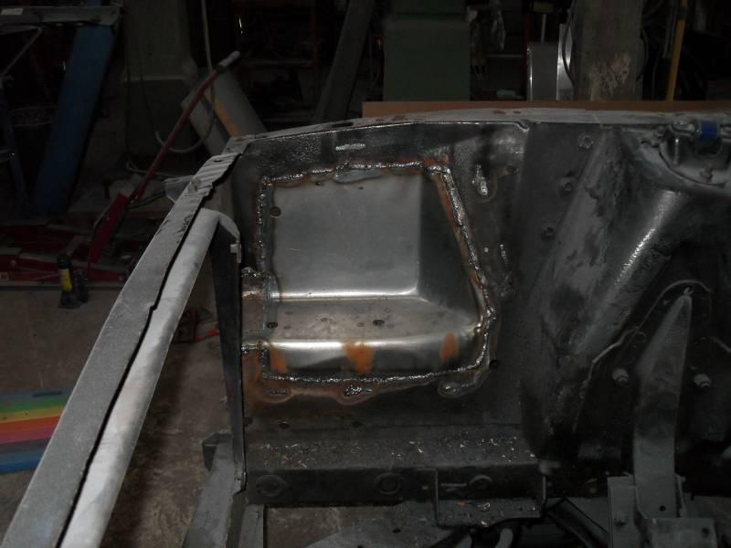

Aujourd'hui matin, soudure du plancher passager qui nous a bien fait "iech" vu que le chassis a bougé de ce côté là principalement ! La preuve : un des trous de la tôle du siège passager n'est pas du tout centré par rapport au trou du plancher complet !
Maintenant ça pourrait venir du plancher en lui-même, qui tombait pas tout à fait juste mais bon... à coups de marteau, on y est (pas vite) arrivé
Pour ce qui reste à faire (samedi matin prochain) :
- Soudure des raccords entre le cowl panel et la face avant (pièces déjà prêtes)
- Soudure du nouveau bac à batterie (pièce déjà coupée et prête)
- Soudure des trunk floor (si Dieu veut bien les ajuster)
- Soudure des ailes arrières (je viens juste de retirer les vitres latérales)
Pas mal de taf encore pour une simple demi journée... mais bon à 15 euros/h, on va pas se plaindre hein
Voilà les photos de la demi-journée d'ajdh :
