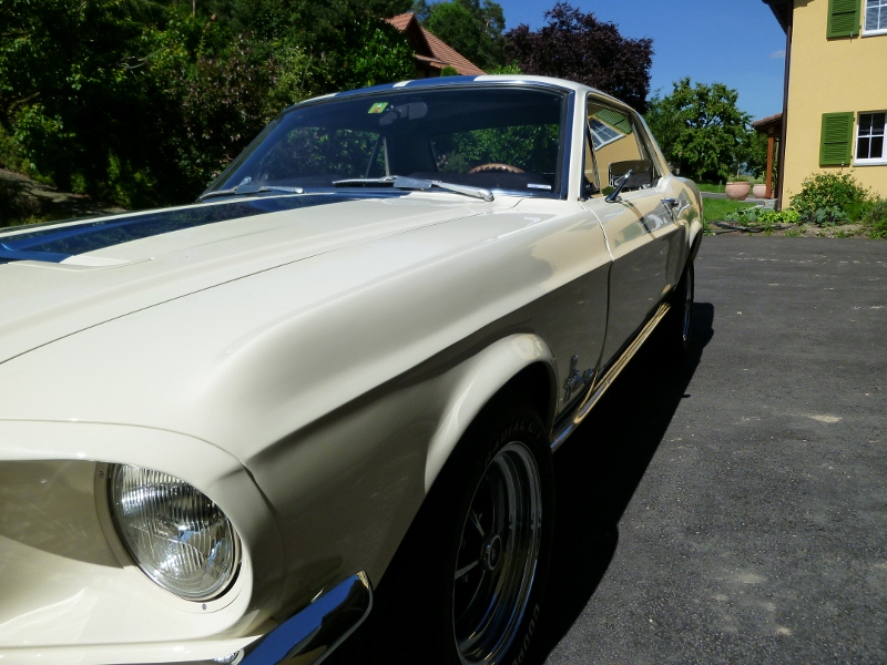

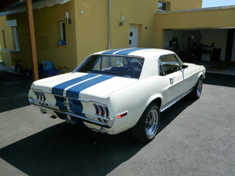

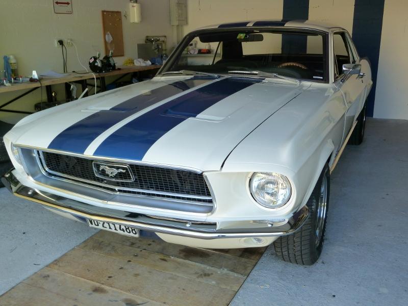

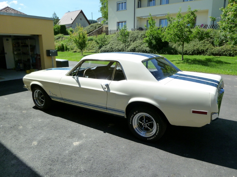

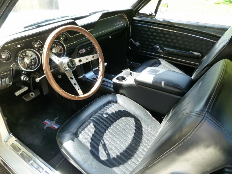

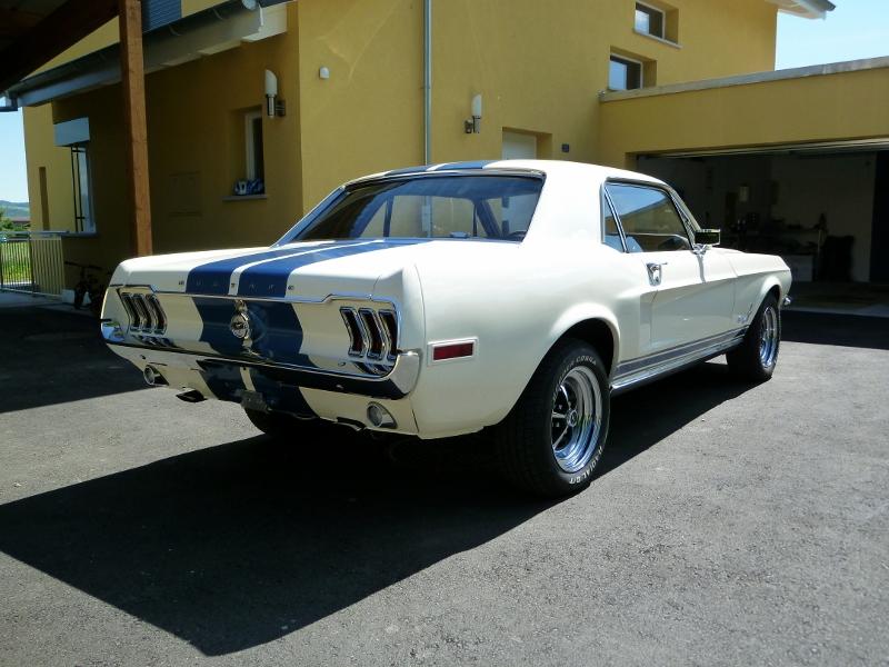

Posté 19 June 2012 - 08:48 AM

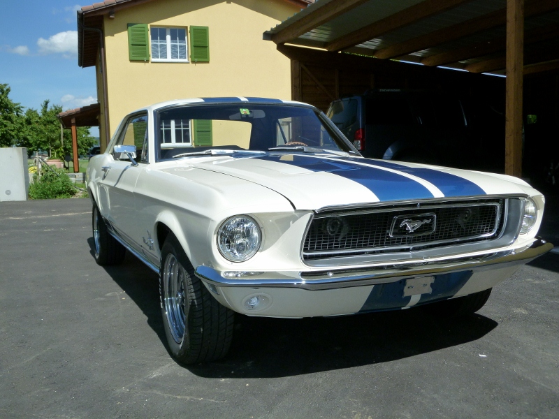

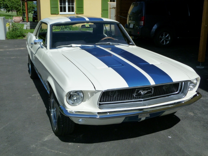

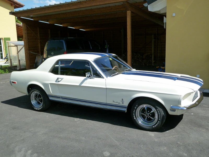

Des photos de la bête à l'état d'aujourd'hui. Resto carrosserie-intérieur terminée! Vendredi passé petite sortie avec d'autres sur les routes valaisannes, 300km de la journée, impeccable pas de soucis. Seul hic: sur l'autoroute, passée une certaine vitesse... l'air s'engouffrant sous le capot exerce une forte pression. Du coup on voit bien les bords du capot qui se mettent à vouloir s'envoler. Heureusement que le crochet tient bien. Une fois rentré, difficile de rouvrir le capot, le crochet était bloqué. Une fois ouvert, j'ai pu constater que la tôle ou le crochet est fixé à l'intérieur du capot était en train de se fissurer! Va falloir remédier à cela, sinon c'est un coup à arracher le capot. Je pense installer des verrous supplémentaires style mach 1, en espérant que cela passera au CT.
Voici quelques photos

#237 thor_eyerdhal
Posté 19 June 2012 - 09:10 AM
Magnifique!
Oui j'ai aussi ces fissures autour de la fixation de capot! Pas très rassurant.
Tu as bien fait d'en parler je devais faire de la soudure là dessus et j'avais compètement oublié.... :unsure:
