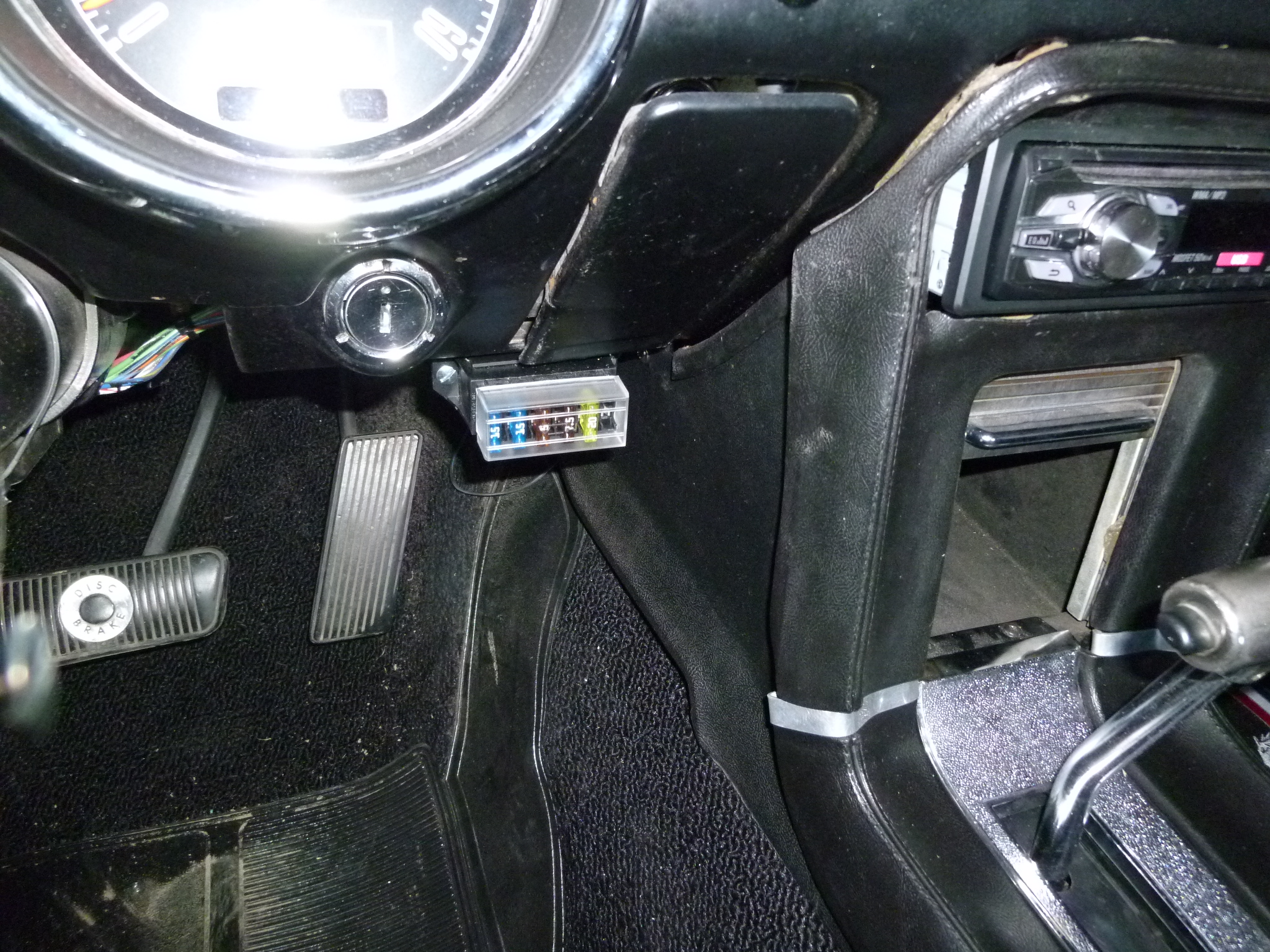

Mais ce sera pour plus tard(cet hiver?) . Pour les prochains travaux, installation nouveau MC-booster-repartiteur, et je pense aussi à remplacer la boite à fusibles d'origine par une standard plus accessible! Mais pour l'instant, pas trop motivé, tout ce que j'ai réussi à faire, c'est balayer le garage

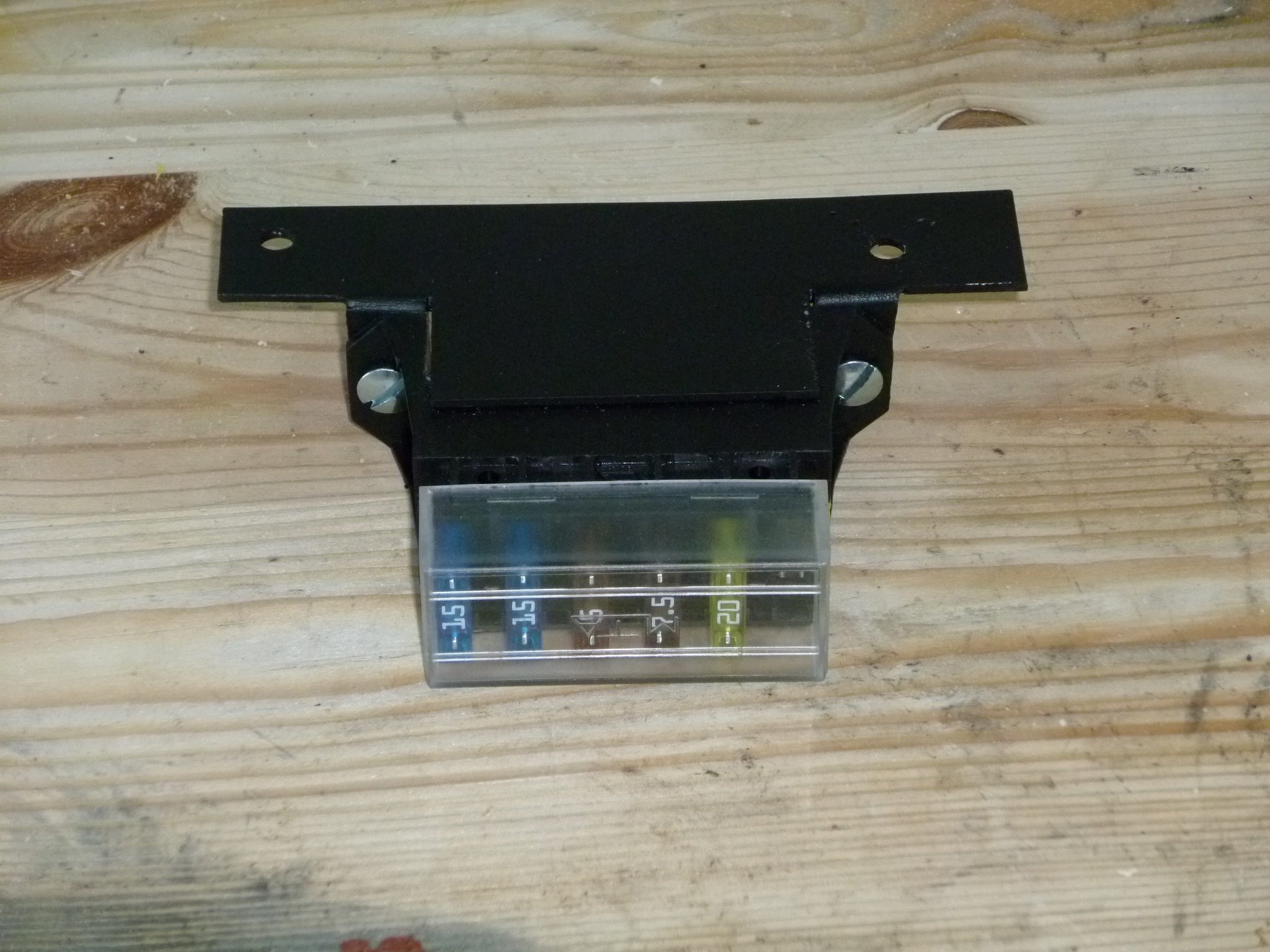

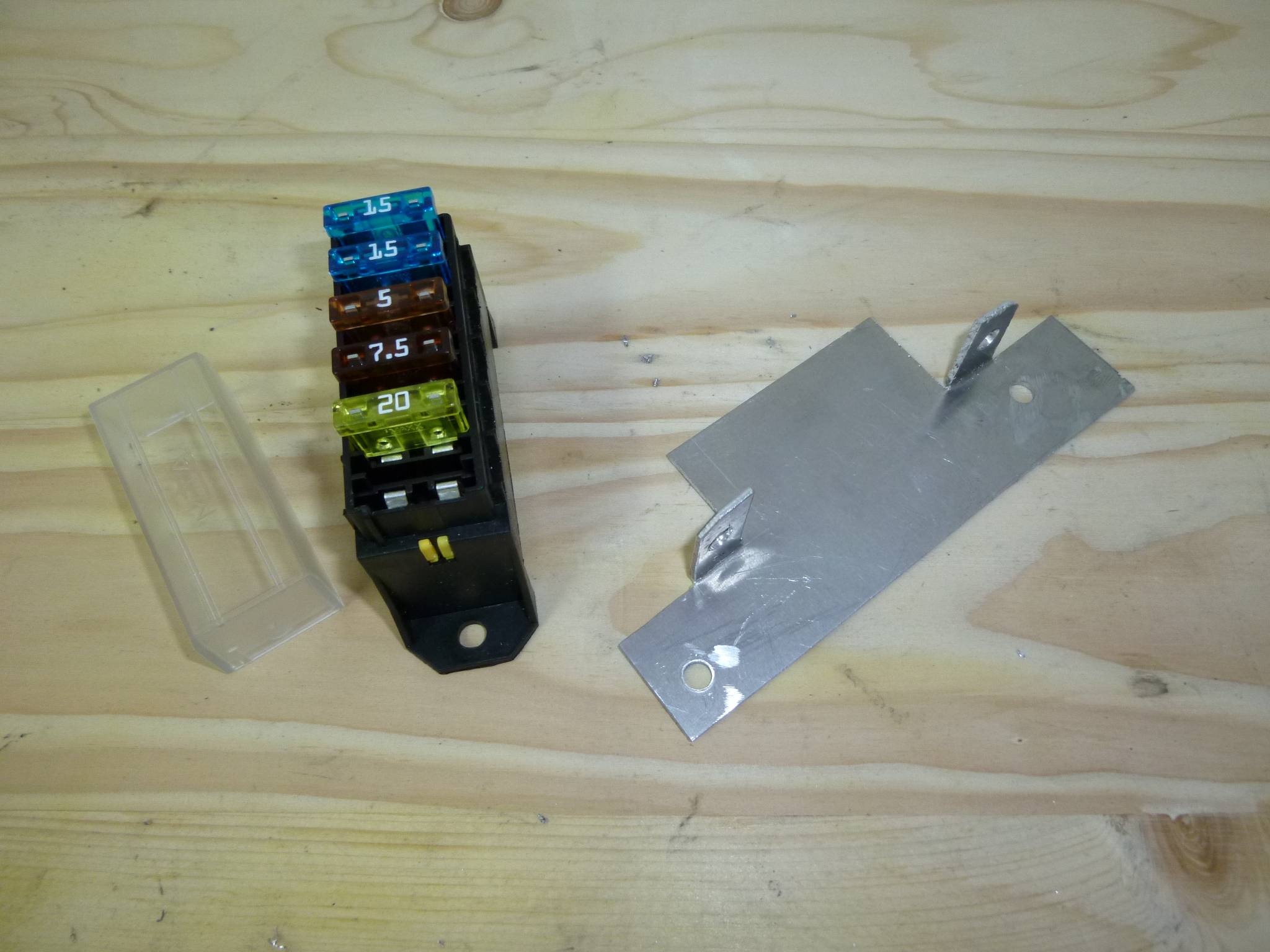

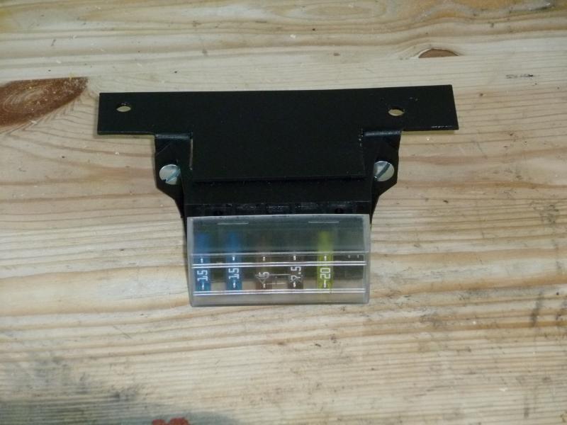

Déplacement de la boite à fusibles en cours, marre de jouer au contorsioniste...
Dans les bad news, mustang immobilisée jusqu'à nouvel avis, cause boite de vitesse un peu trop incontinente. Ca coulait un peu, mais là c'est trop, surtout entre le moteur et la cloche. De plus en roulant cela part partout, y compris sur les collecteurs...Ai commandé un kit de joints, en backorder chez Summit. Grrr...

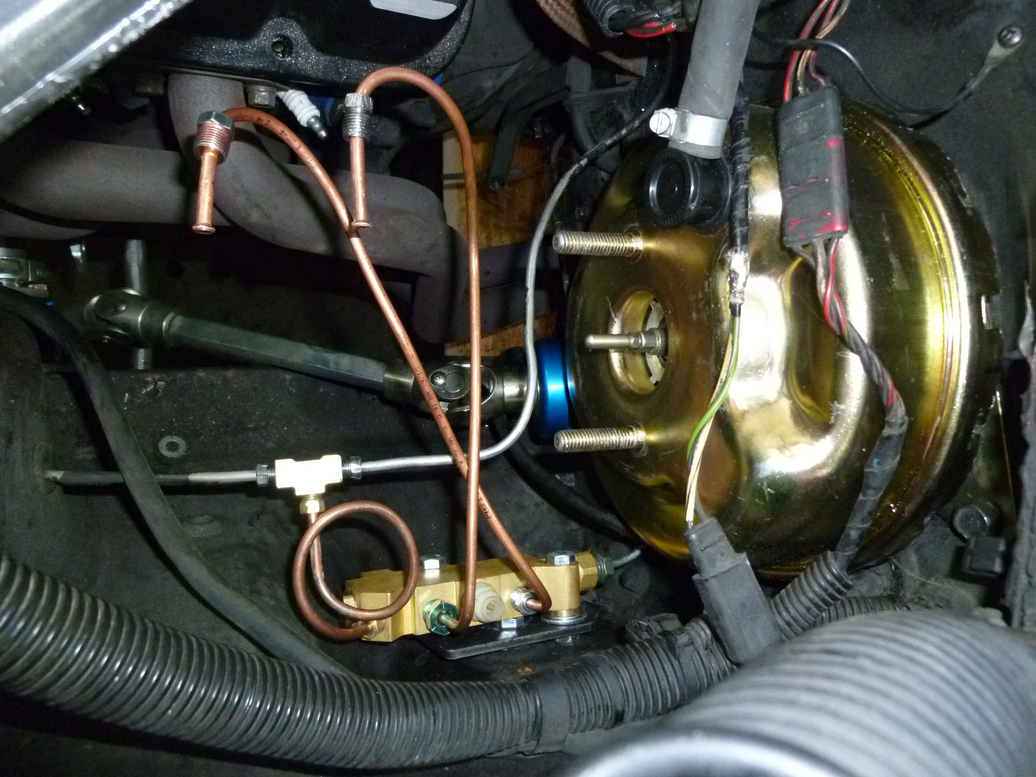

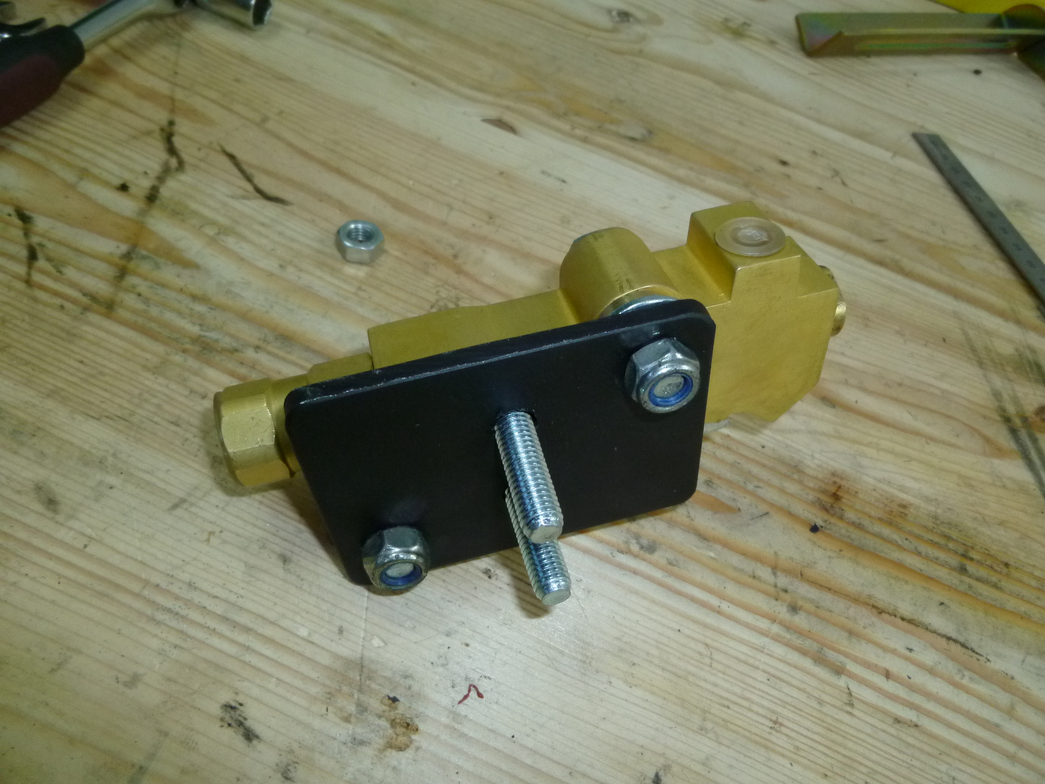

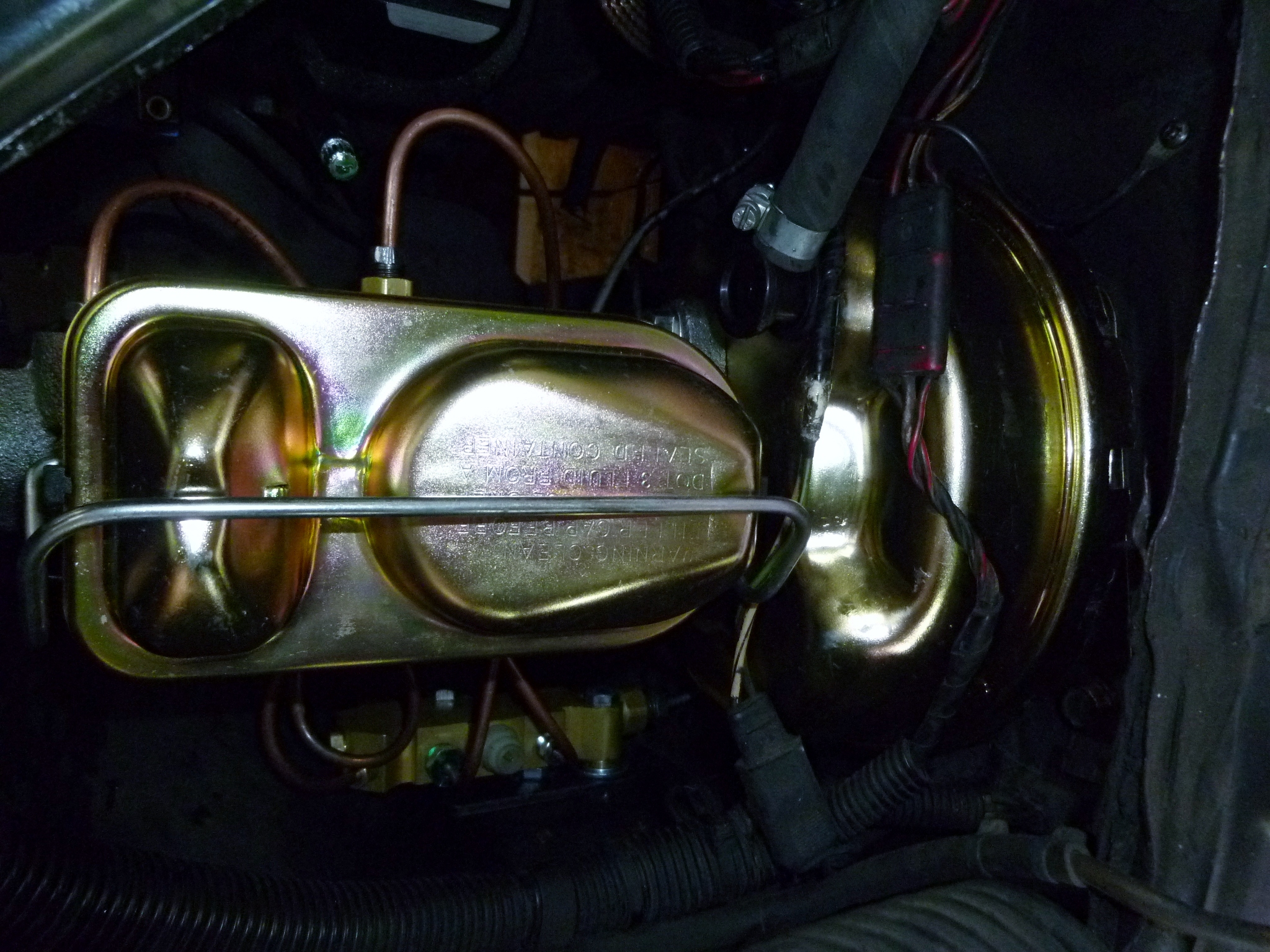

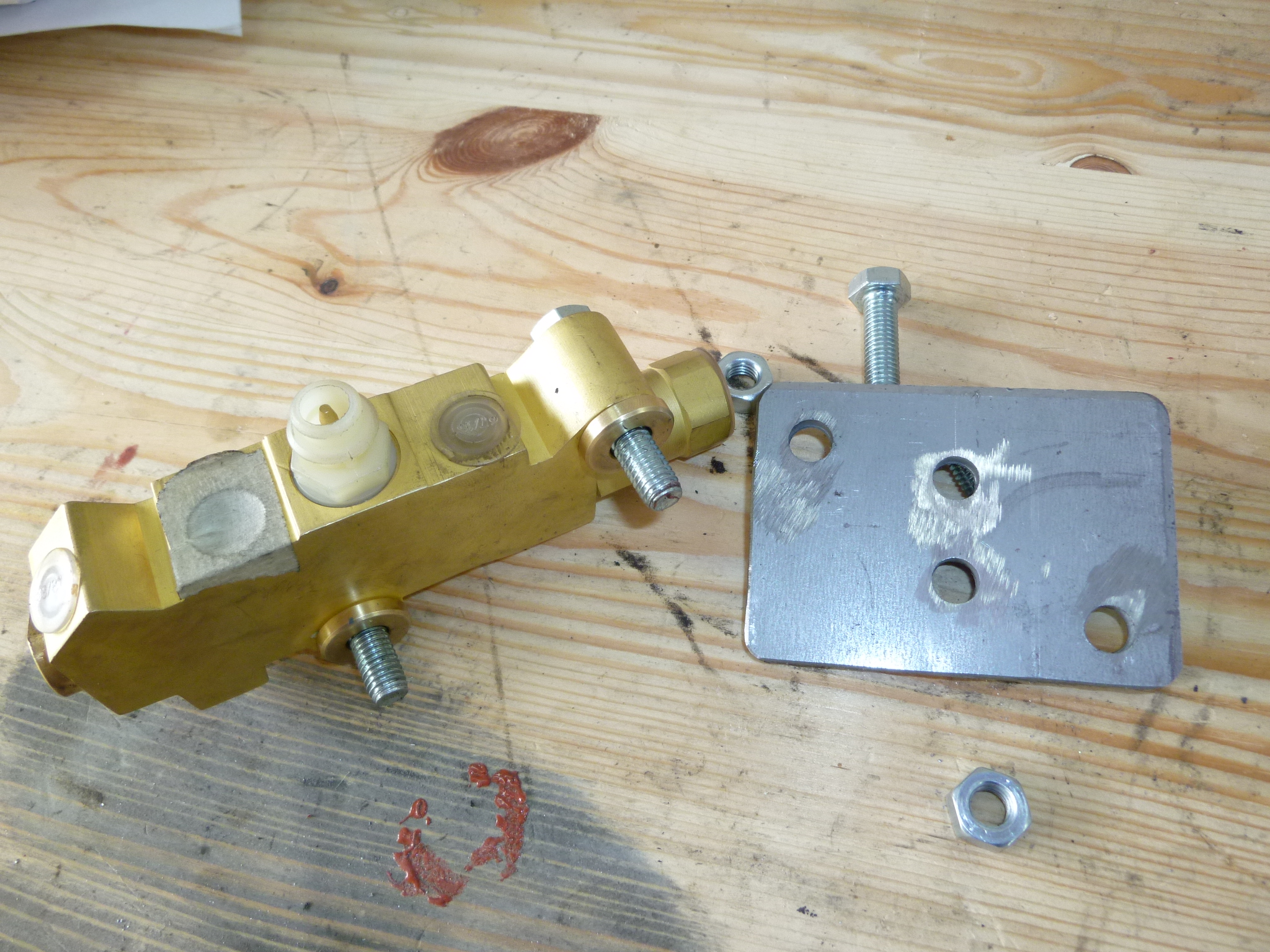

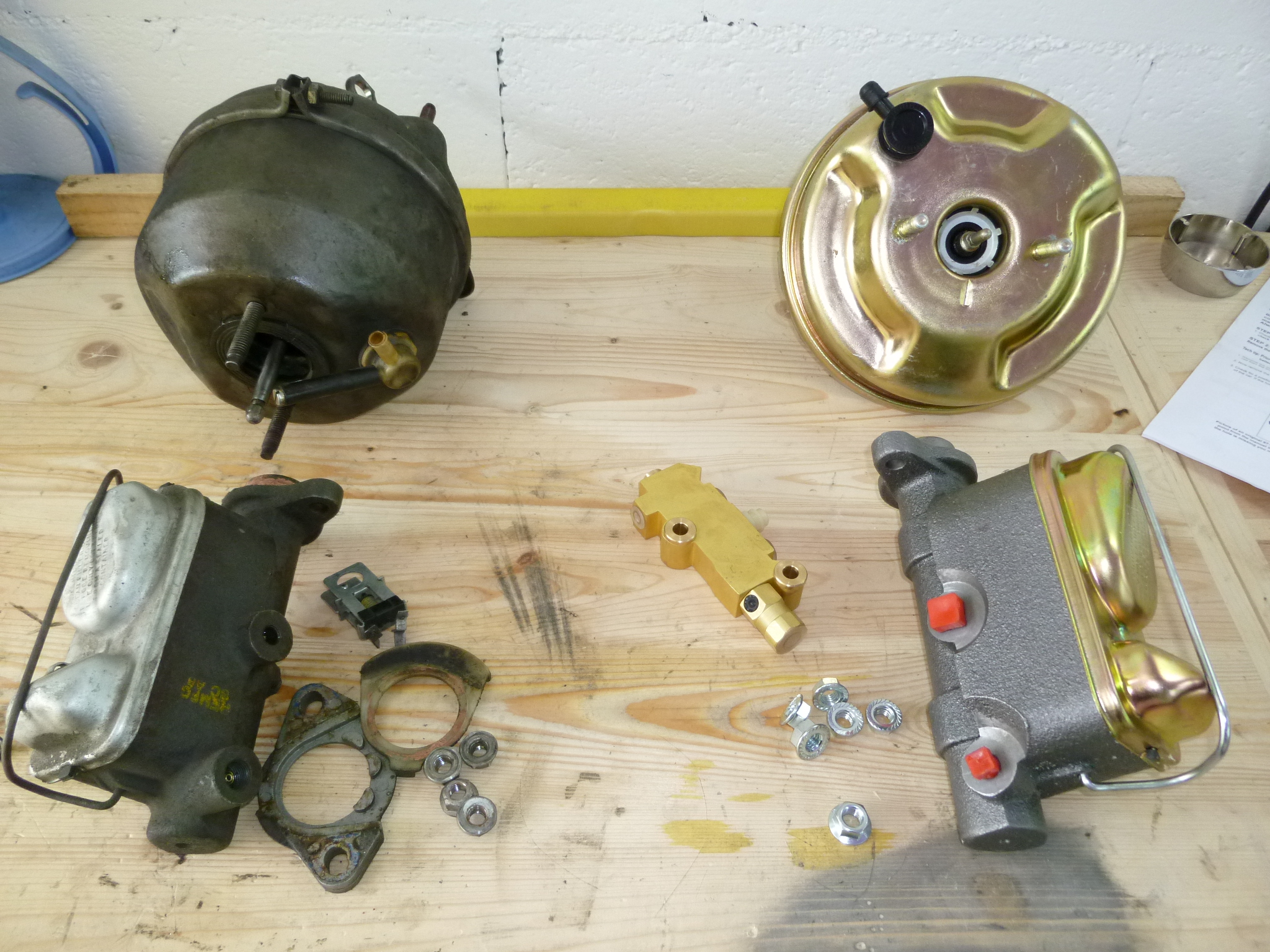

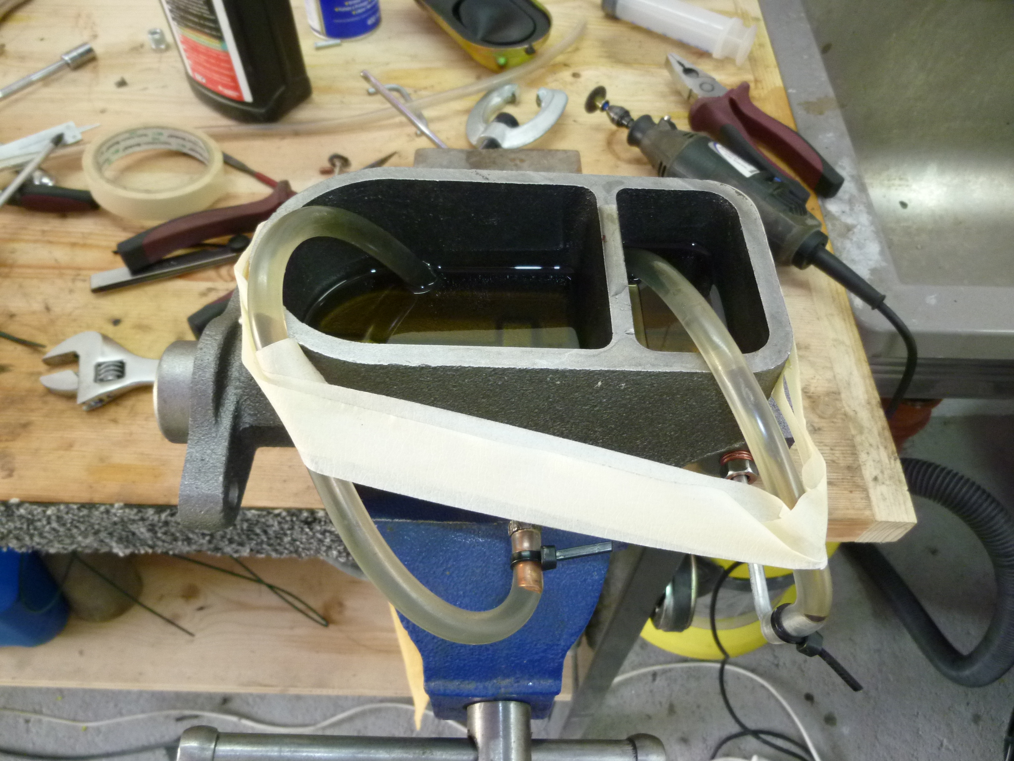

Bon ben vu que la stang est immobilisée, j'en ai profité pour changer le MC, Booster et répartiteur de freinage, le tout prévu pour un usage disques/disques. J'ai pas encore pu tester, mais le montage est terminé. J'espère que cela sera étanche du 1er coup, car c'est pas facile de refaire les collets des conduites existantes à l'intérieur du compartiment moteur...
A part cela les joints pour la boite sont arrivés, y'a plus qu'à...

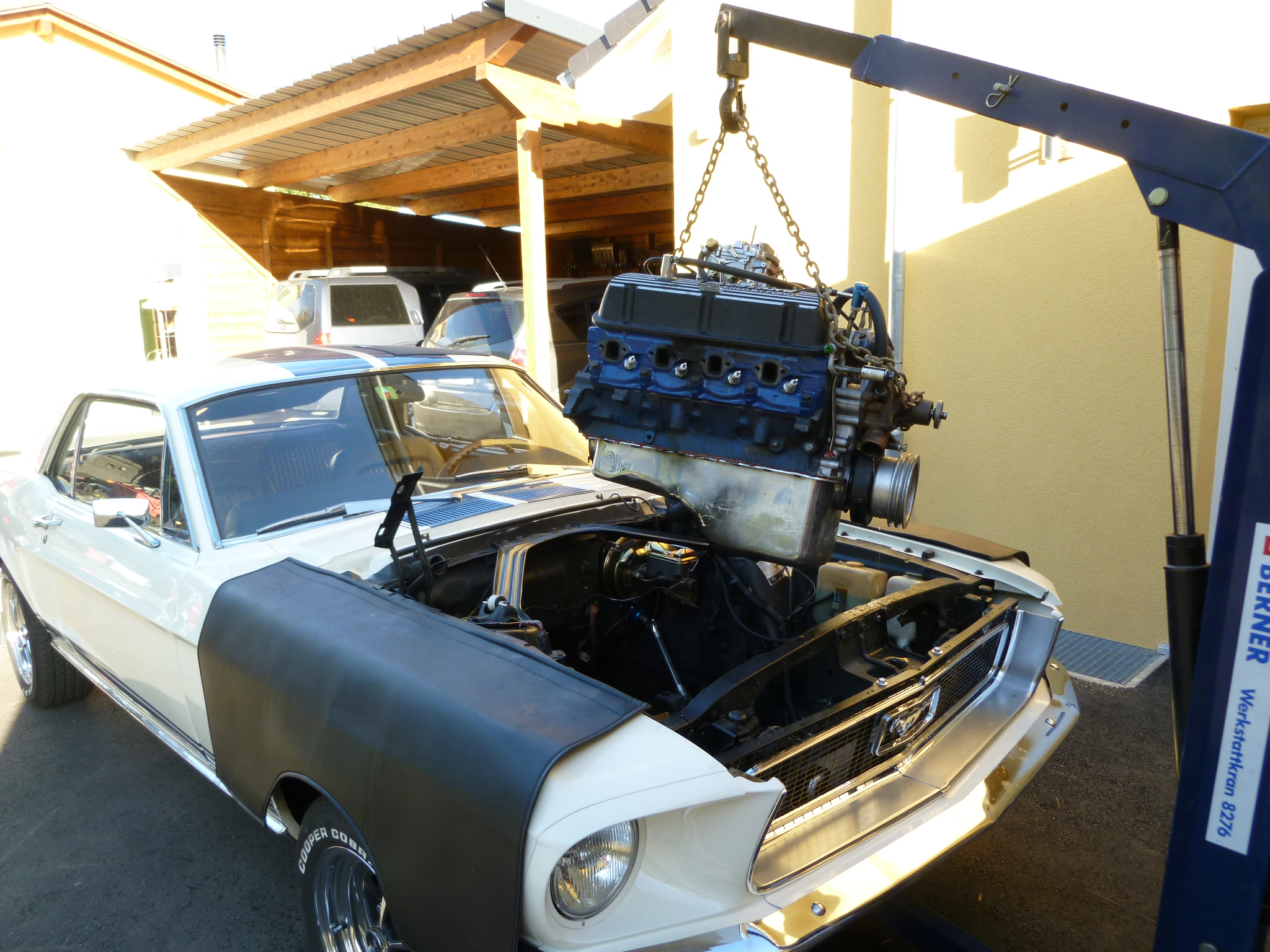

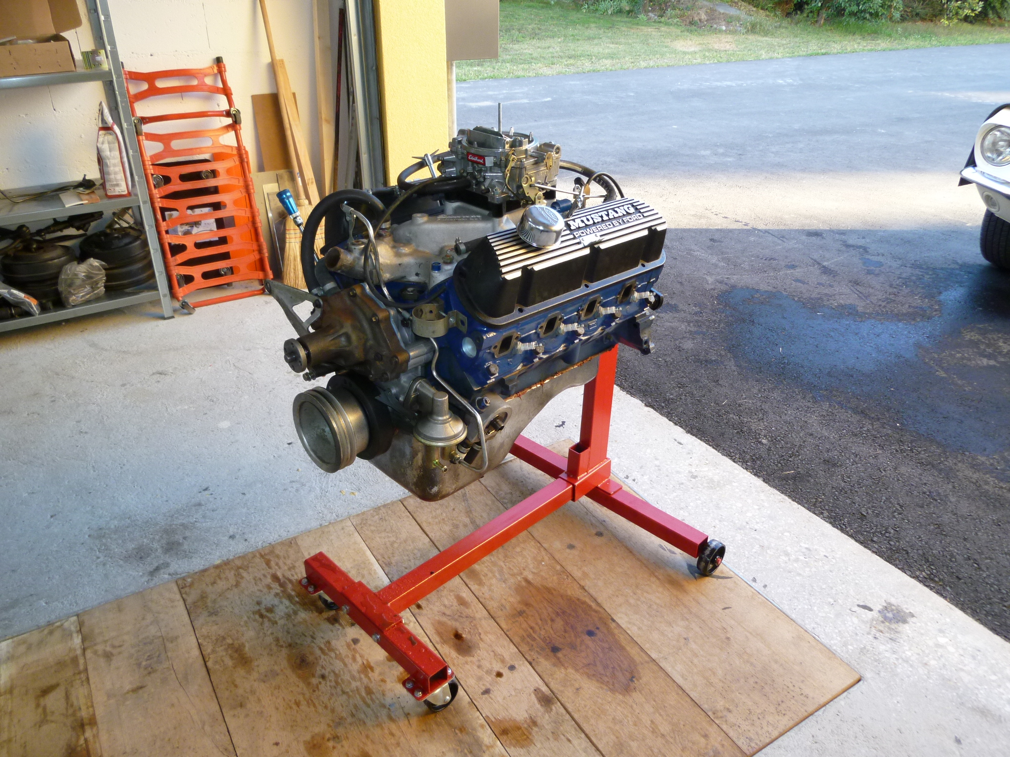

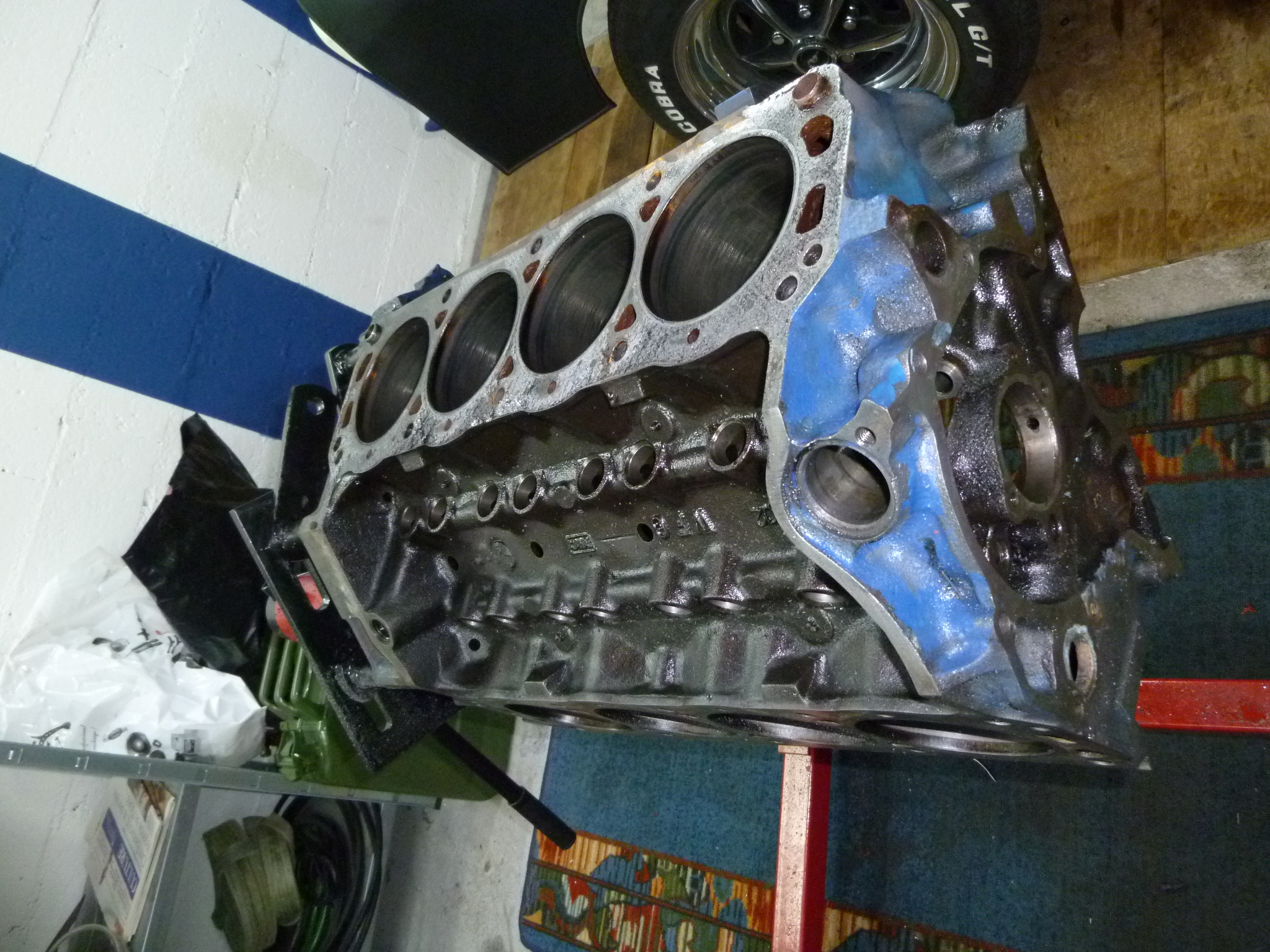

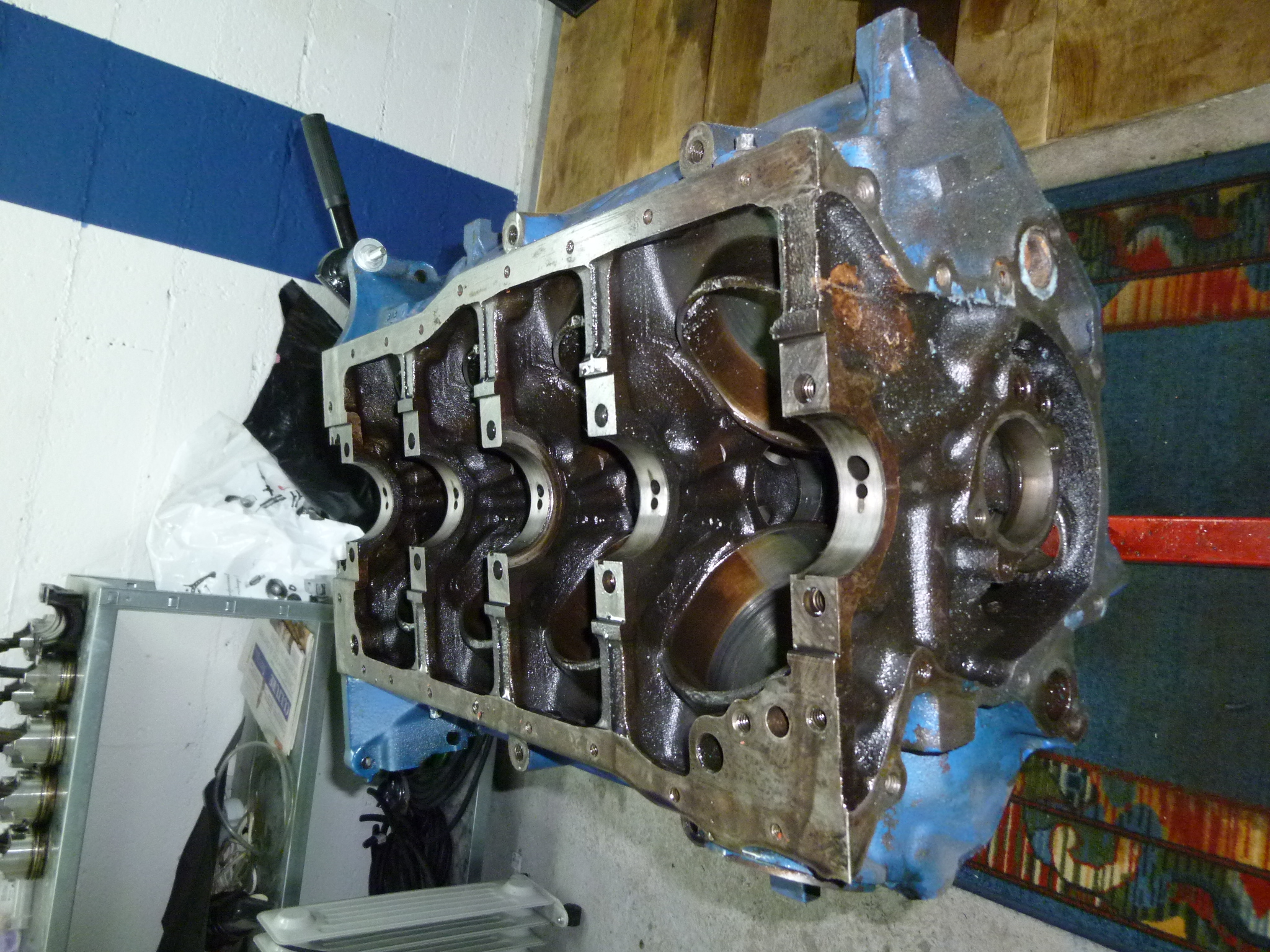

A part cela, moteur sorti hier soir, y'a plus qu'à!

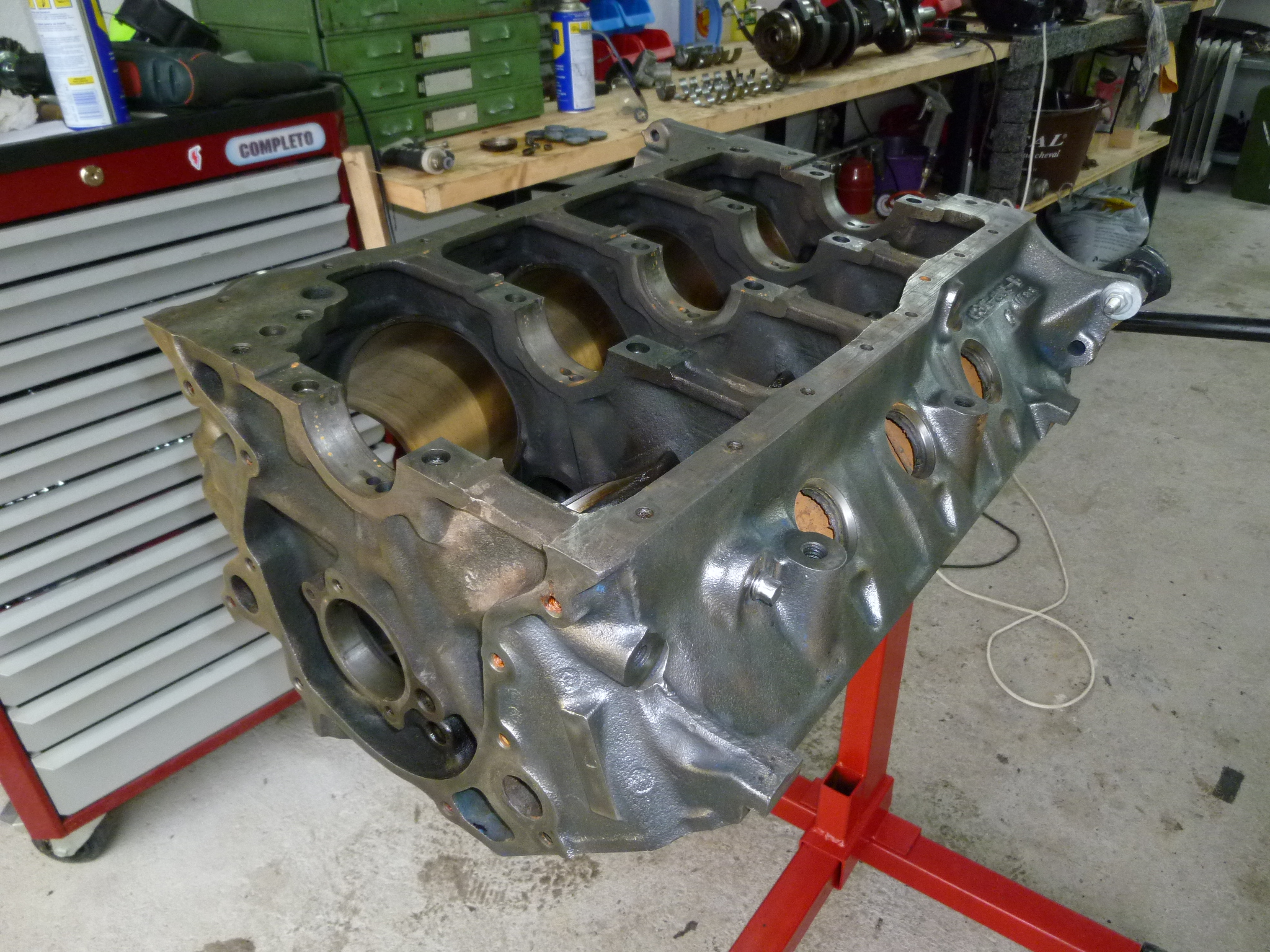

Bloc presque à nu, plus qu'à le nettoyer et enlever les capuchons de sablage avant de l'amener au rectifieur!

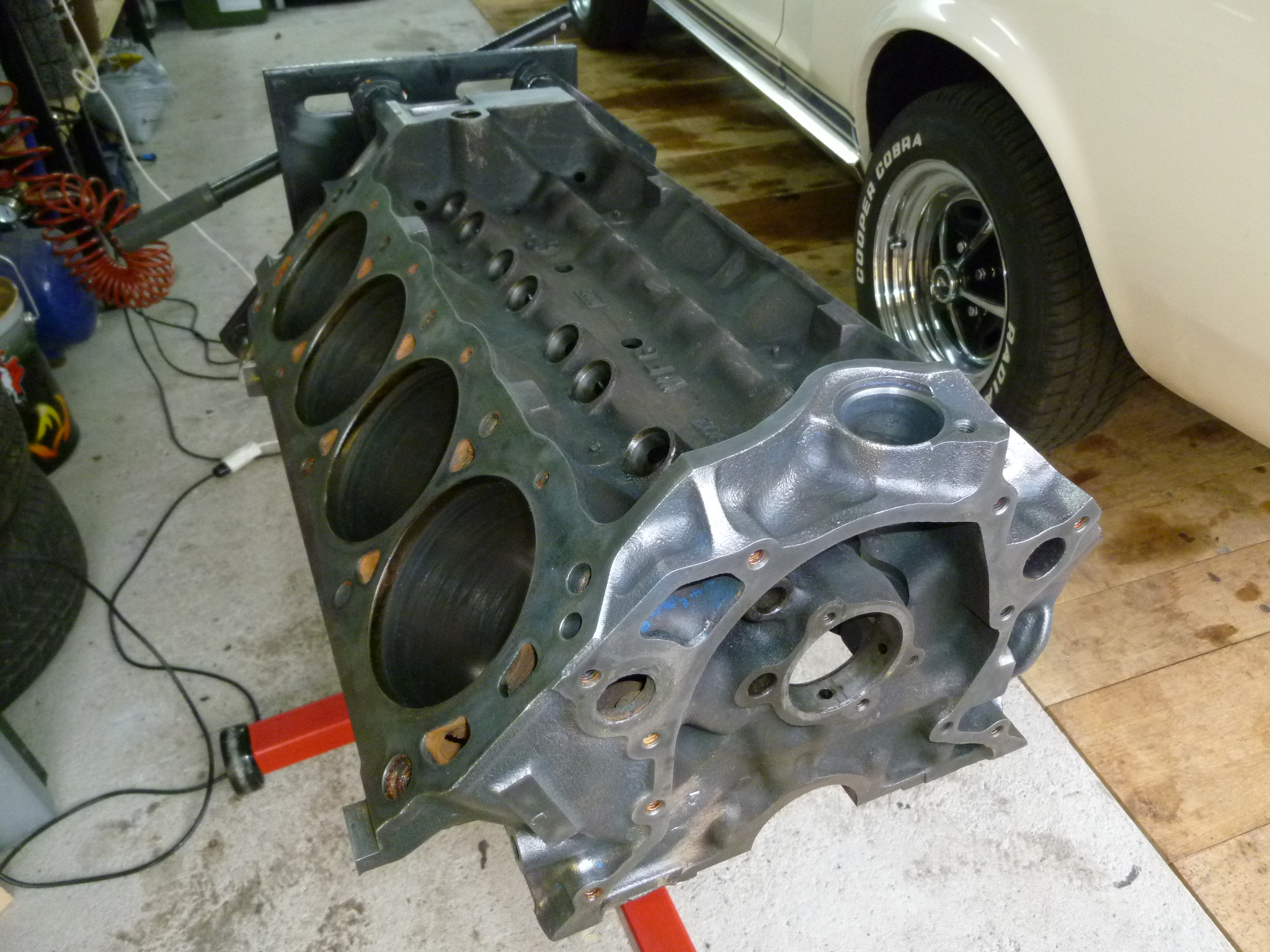

Bloc nettoyé. Rdv avec le rectifieur vendredi!

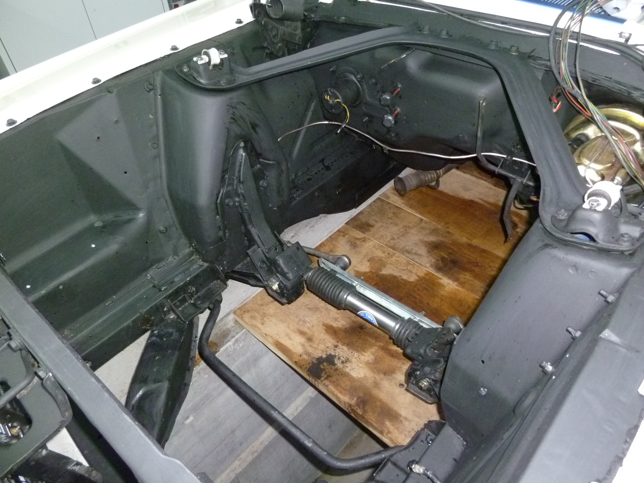

Posté 09 November 2012 - 08:45 AM

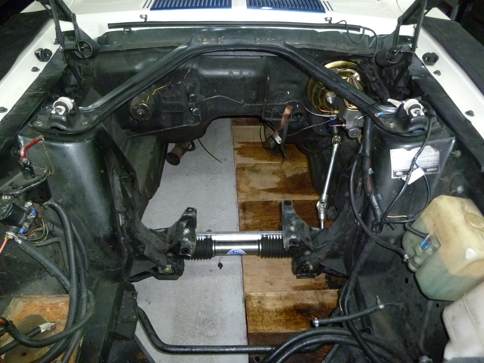

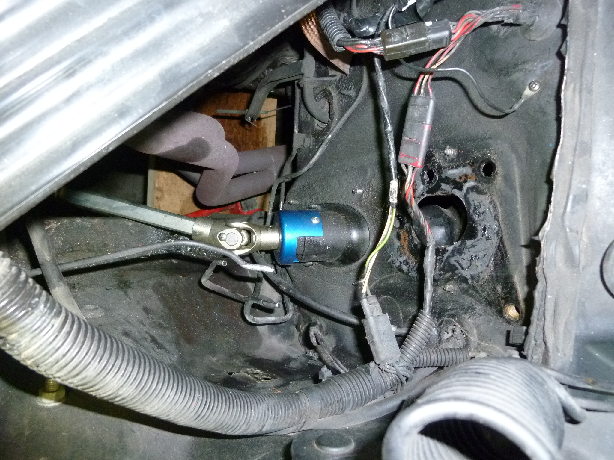

Quelques news: un compartiment moteur tout propre, ça va pas être trop salissant pour le remontage :)
Arbre de transmission repeint, ainsi que quelques babioles.
Et les pièces du moteur survolent l'atlantique en ce moment!
