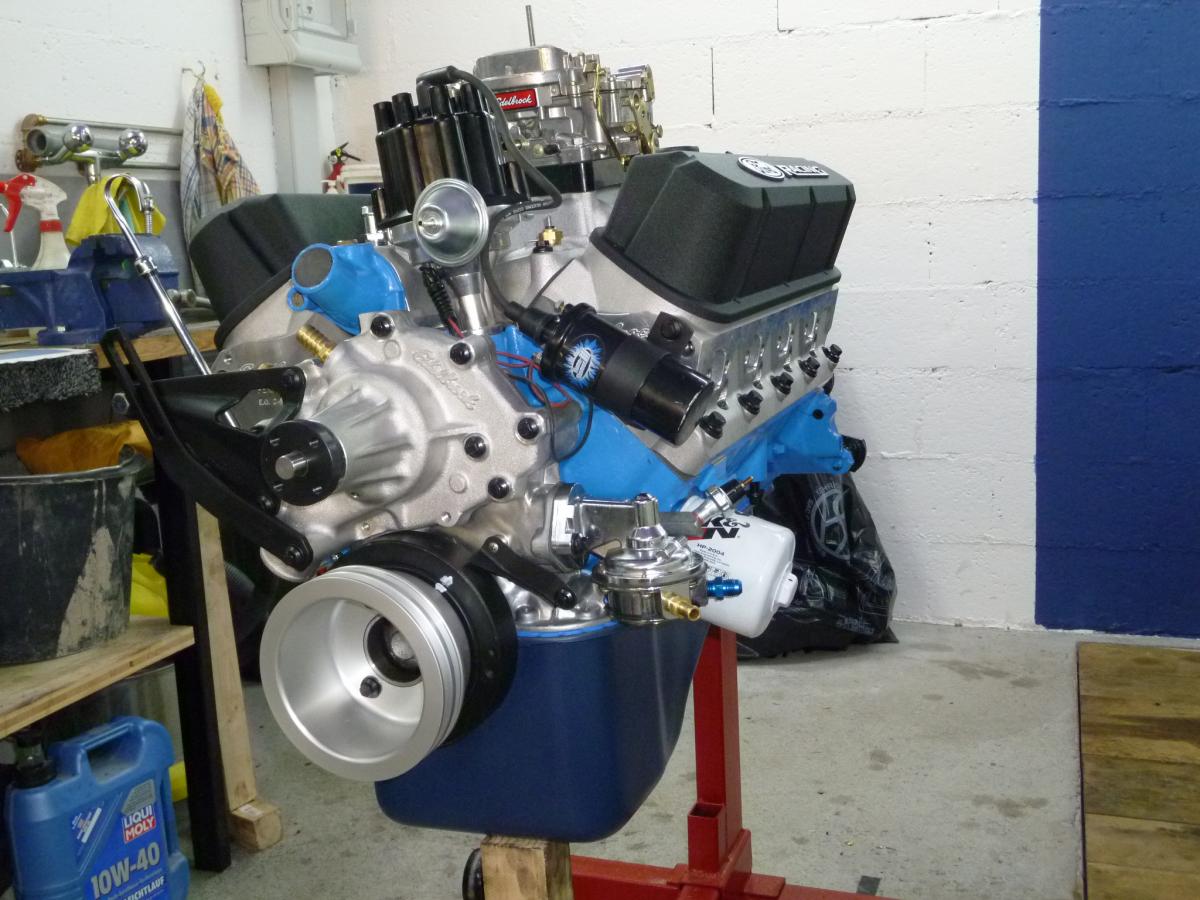

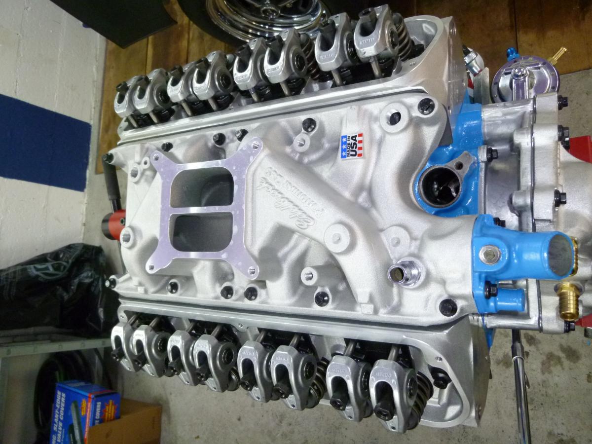

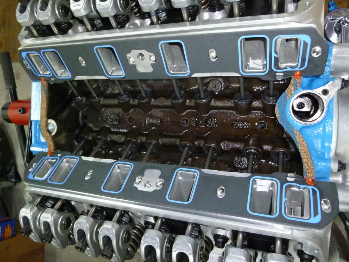

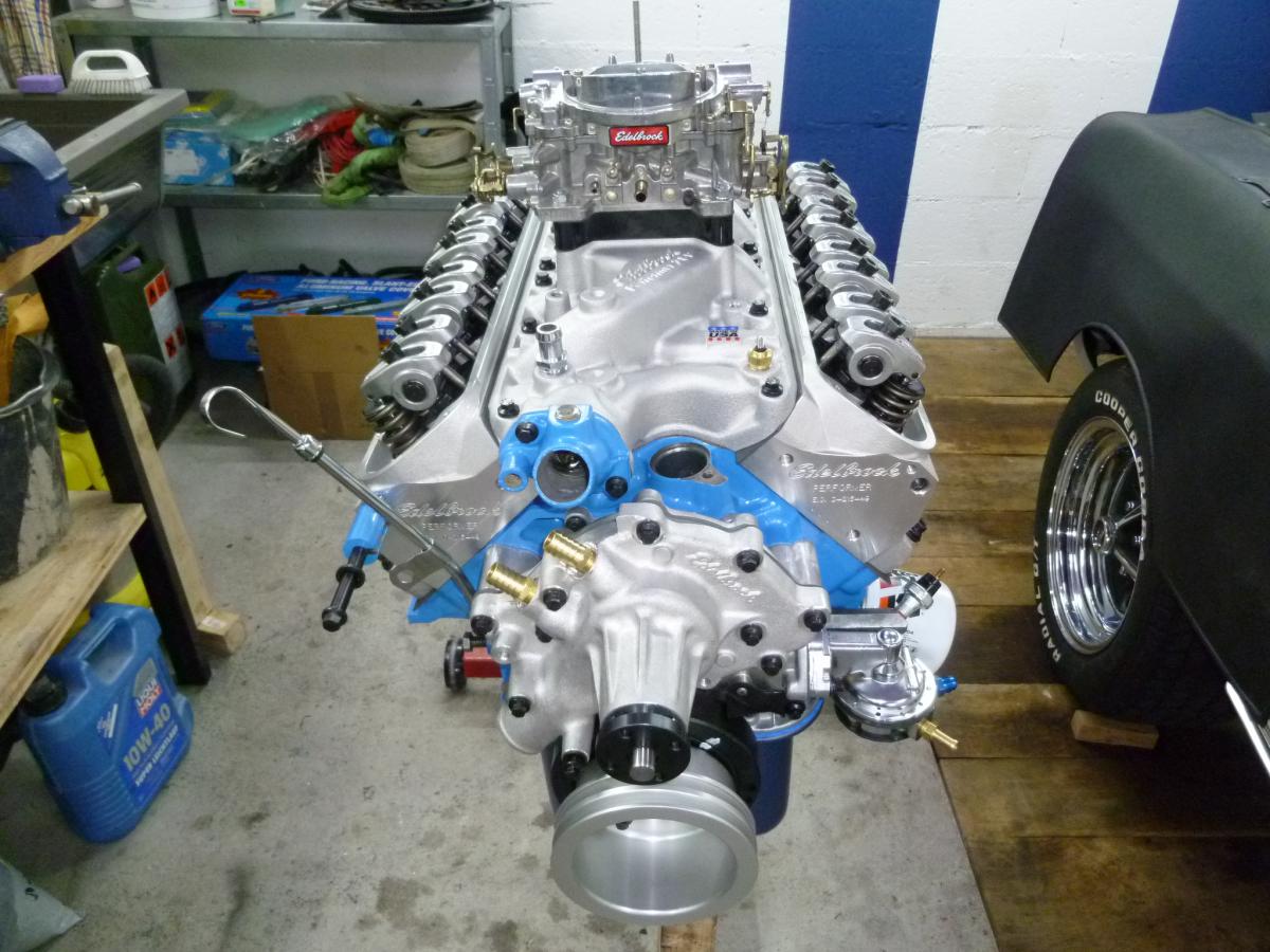

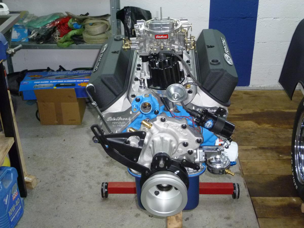

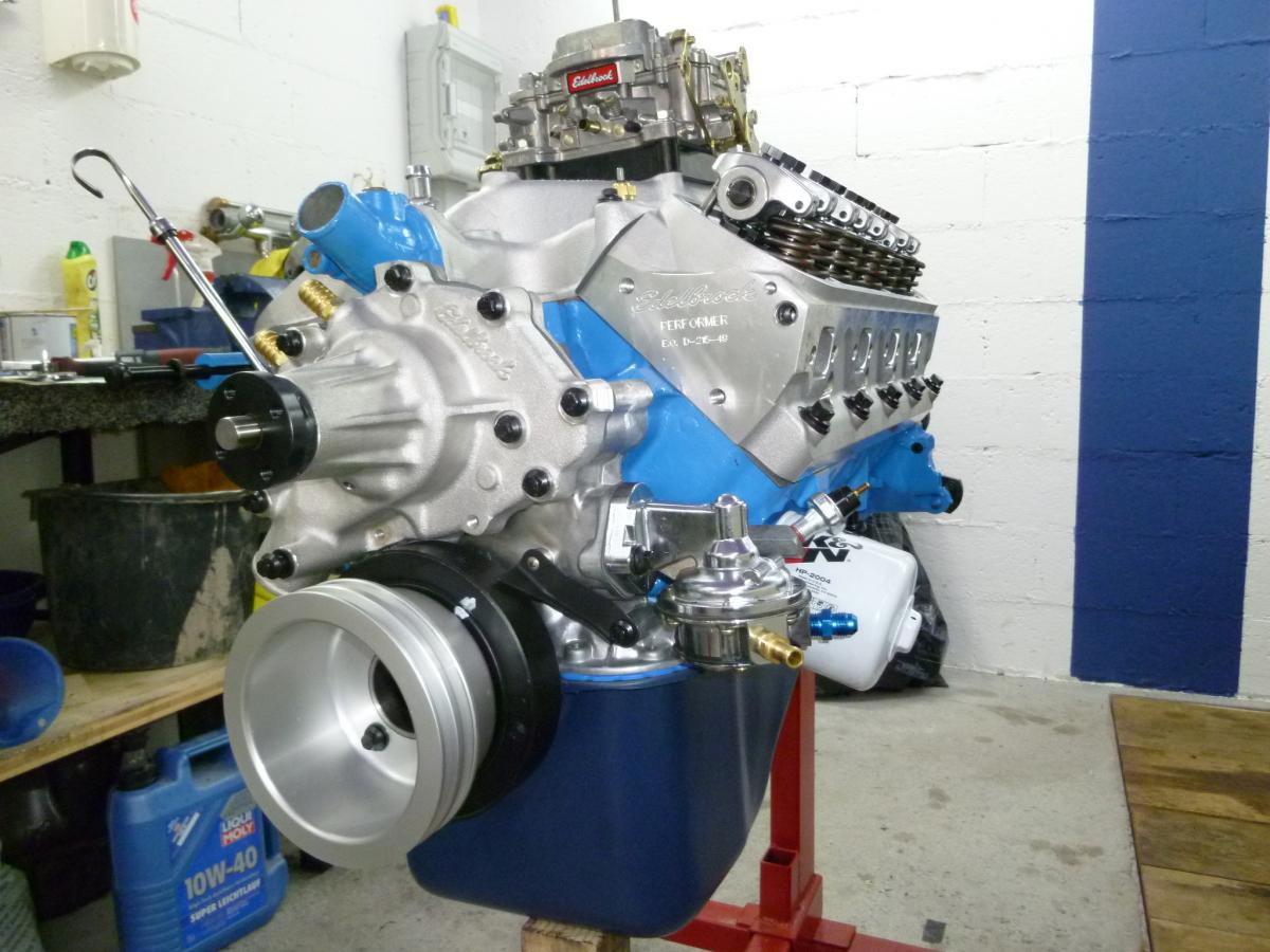

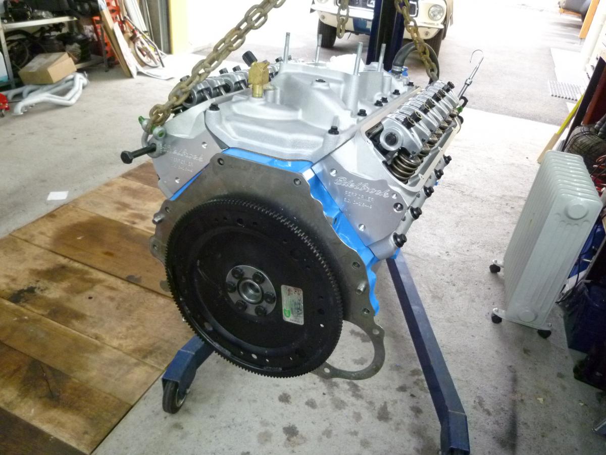

Pas mal occupé ces jours-ci, mais quand même trouvé un peu de temps pour continuer le remontage. Voilà où ça en est. En principe le week-end prochain il retrouve sa place...

#285 tastybonus
Posté 23 February 2013 - 04:46 PM
C'est beau !
J'ai peut être pas suivie toutel'histoire de ta restau moteur, mais globalement tu as mis un kit Edelbrock performer c'est ça ?

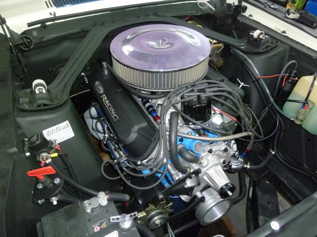

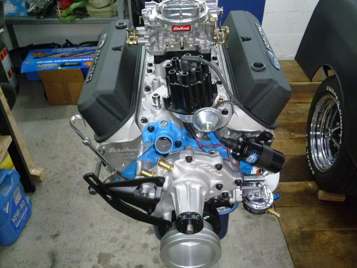

Et pis juste pour le plaisir, quelques tofs avec les caches culbus et quelques accessoires, histoire de voir le rendu final!

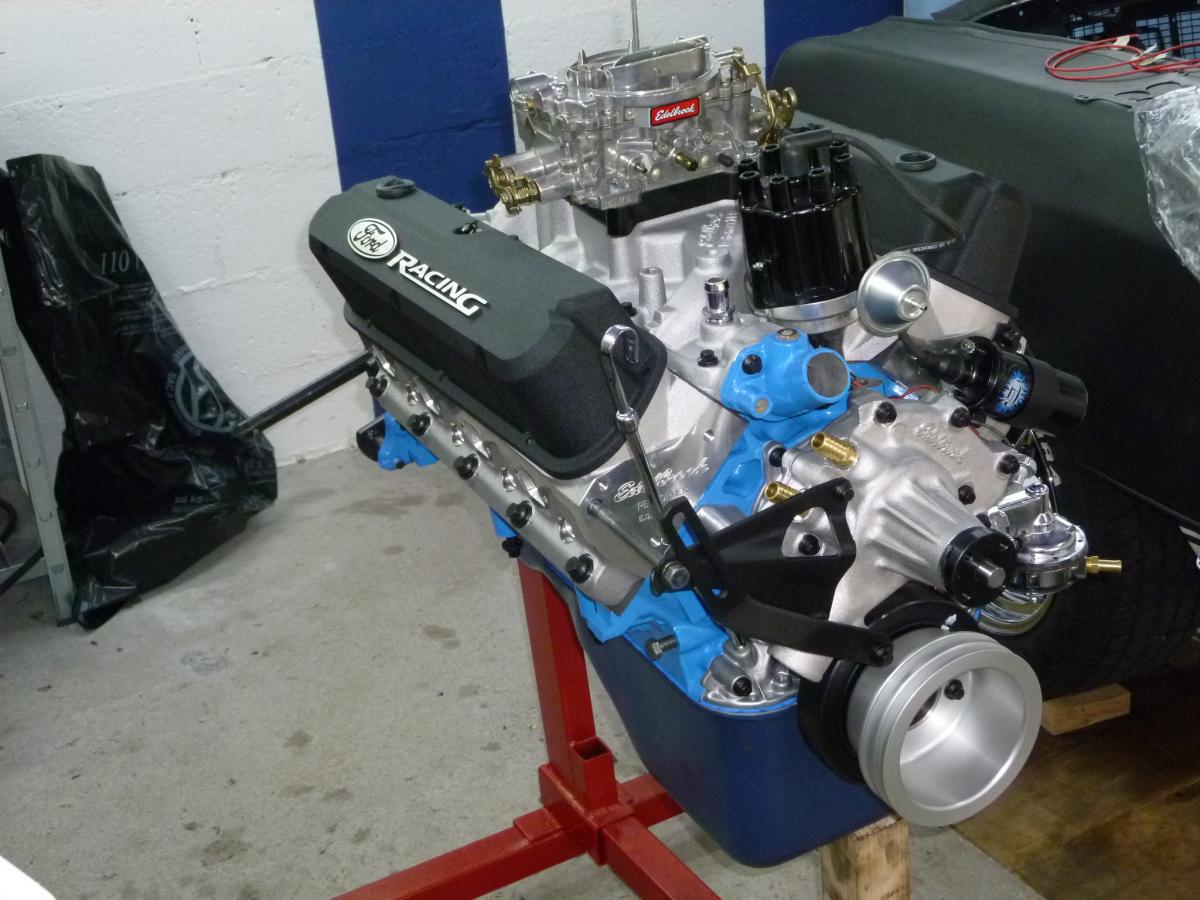

#287 deome
deome
  • 1661 Messages :
  • Location:AIN
Posté 23 February 2013 - 05:12 PM
hummm c'est beau :wub:
par contre, tu devrais faire migrer ta bobine d'allumage sur une des joues d'ailes parce que sur la culasse ca va chauffer dur
#288 thor_eyerdhal
Posté 23 February 2013 - 05:20 PM
Pas mieux que deome et pareil pour la bobine...
#289 Sponge
Posté 23 February 2013 - 08:03 PM
La sortie sur la pipe pour le radiateur de chauffage devrait être à 90 degrés, ça va faire une vilaine boucle avec une sortie droite.
Ce message a été modifié par Sponge - 23 February 2013 - 08:03 PM.

Merci pour les commentaires, c'est sympa! C'est vrai que c'est un bon moment, je me réjouis de pouvoir poursuivre!
Globalement c'est ça, sauf pour l'AAC qui est un compcam 262h au lieu du performer+
Ca c'est une bonne idée, ce sera fait!
C'est vrai, mais c'est du provisoire, y'a encore jamais eu de chauffage dans la stang depuis que je l'ai. (J'ai du choisir entre le chauffage du garage et celui de la stang... et je regrette pas mon choix!) Sans deconner la refection du système de chauffage est prévue pour plus tard alors pour le moment c'est bypass sur la pompe à eau.

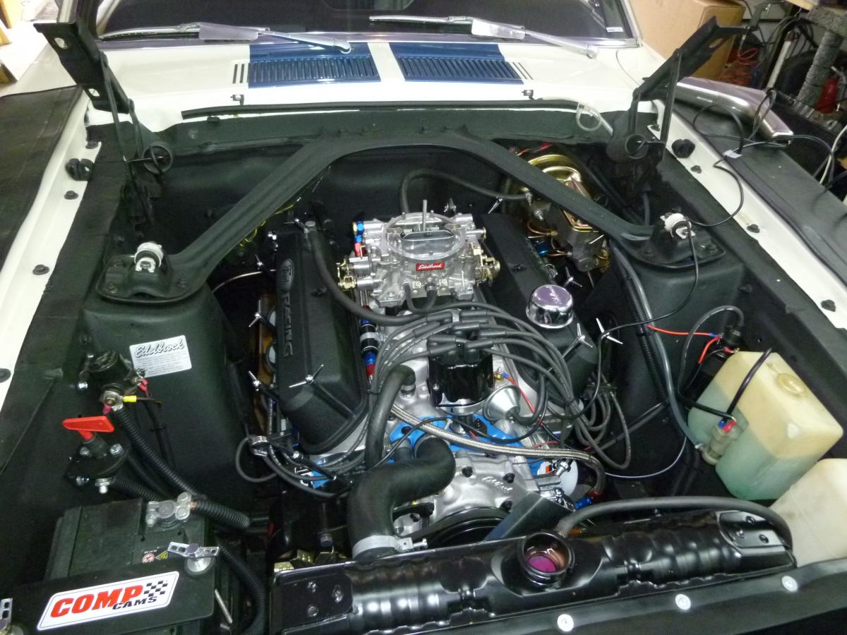

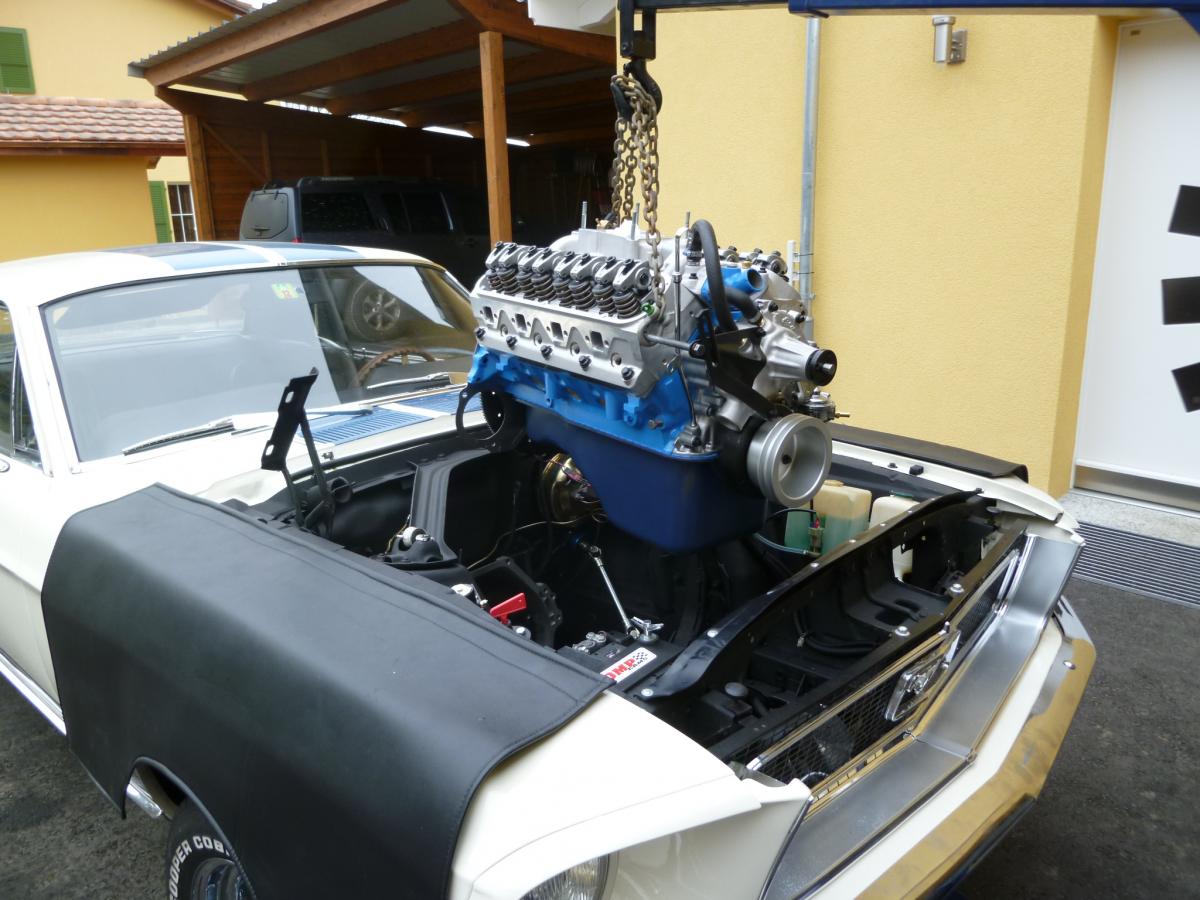

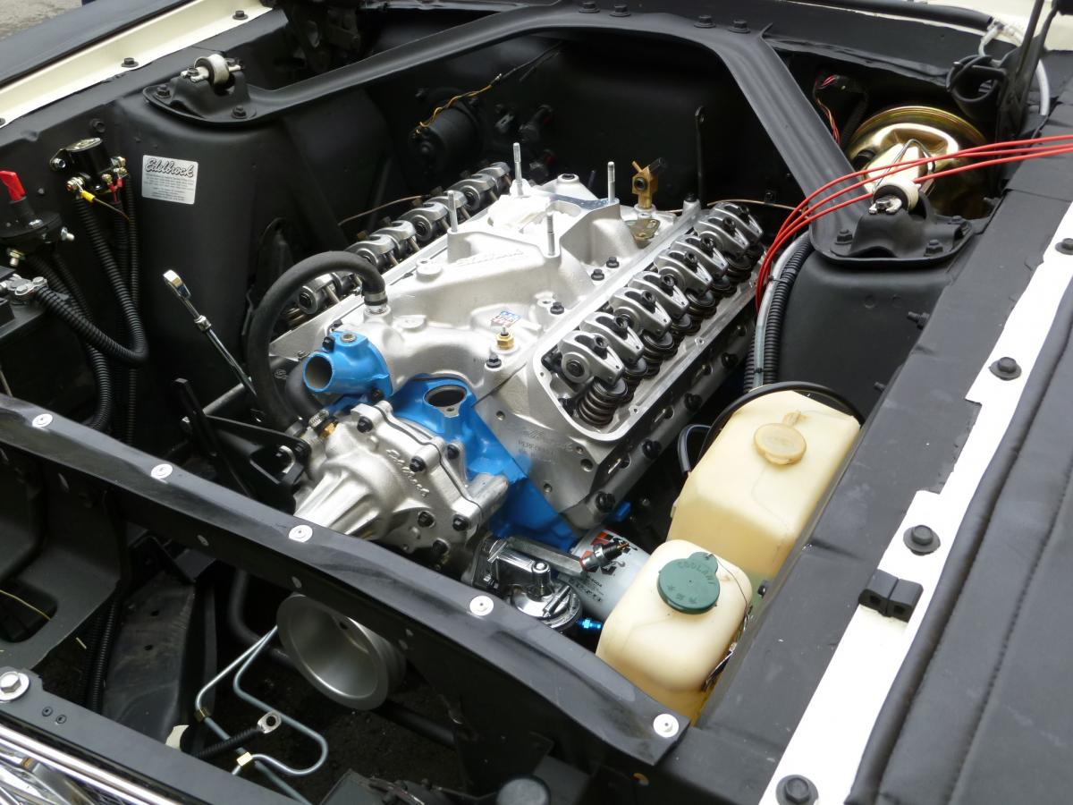

Aujourd'hui grand jour, le retour du moteur dans la voiture!

#295 et03lcor
et03lcor
  • 854 Messages :
Posté 12 March 2013 - 10:18 PM

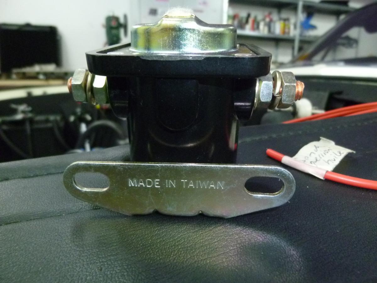

Je retire tout ce que j'ai dit au post précédent. Ai fini de rebrancher l'électricité. Lorsque j'ai actionné le coupe-circuit... Le démarreur s'est mis en marche tout seul...
Je cherche, mais j'ai encore pas trouvé. Sa..perie de vieux rongeon amerloque.Y'a des jours...
Ce message a été modifié par et03lcor - 12 March 2013 - 10:18 PM.

peut être une erreur de câblage de ton neyman, ça nous a fait ça sur la caisse a un pote, mais nous c’était dans le sens inverse, le démarreur tournait pas
ton starter relay est-il alimenté en continu par du 12v au niveau de la commande ?

Ou Solénoide hs j ai déjà eu le tours....

Revois le cablage au niveau du relais de démarrage, tu as du inverser des cables...

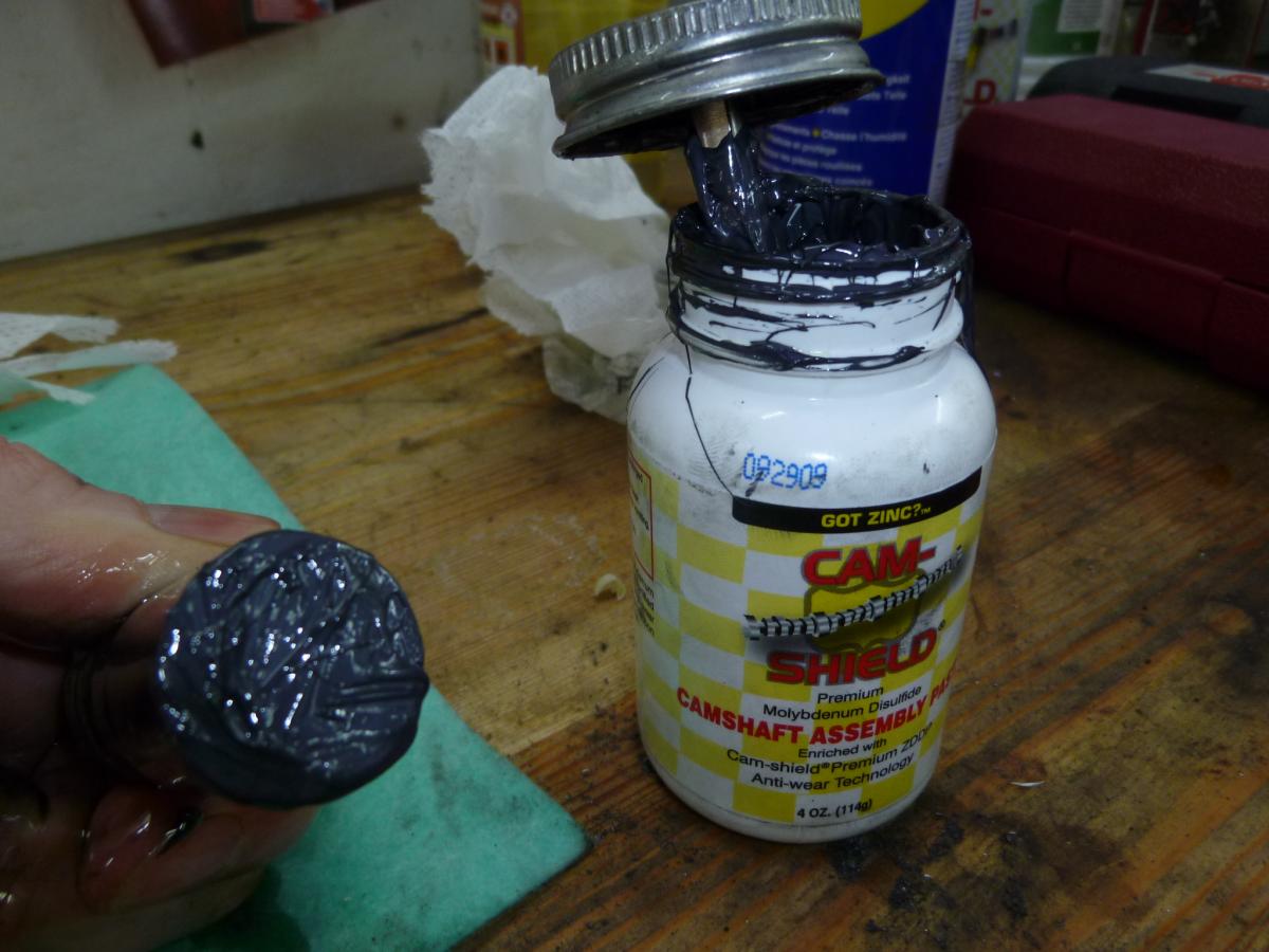

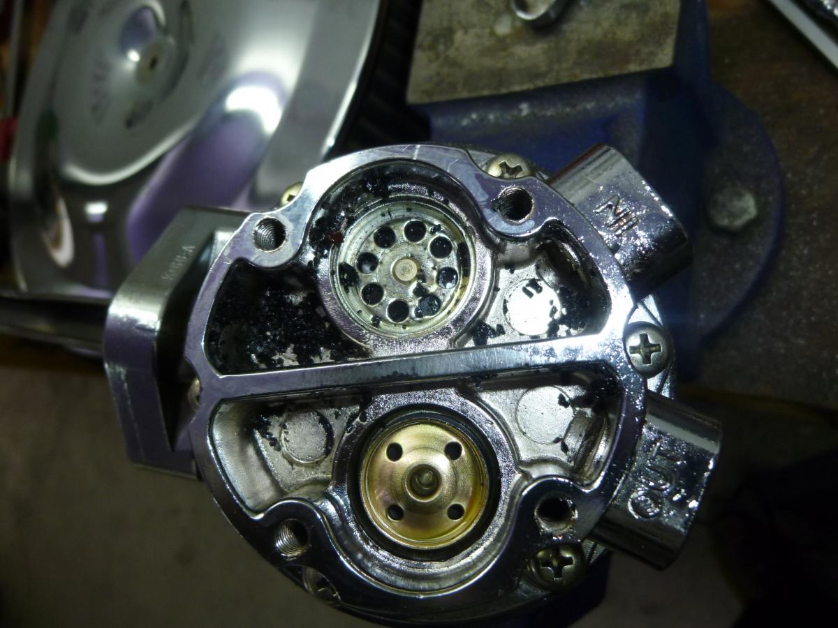

Voici quelques nouvelles, pas mal de job ces derniers temps, c'est difficile de trouver du temps pour la bricole. Mais bon ça avance quand même gentiment. Pour les problèmes électriques, voici le fautif: c'est du scott drake made in taïwan, un bon conseil n'en achetez pas c'est de la vraie daube. C'est le 2ème que j'achète et le 2ème qui est foireux. Le premier maintenait l'alimentation au + bobine même contact coupé (le moteur ne s'éteignait pas lorsque on coupait le contact) et celui-ci alimentait la borne démarreur en permanence. Vais l'ouvrir pour comprendre quand j'aurai le temps. En tout cas je vais chercher un nouveau relais par chez nous, ça doit se trouver j'imagine.

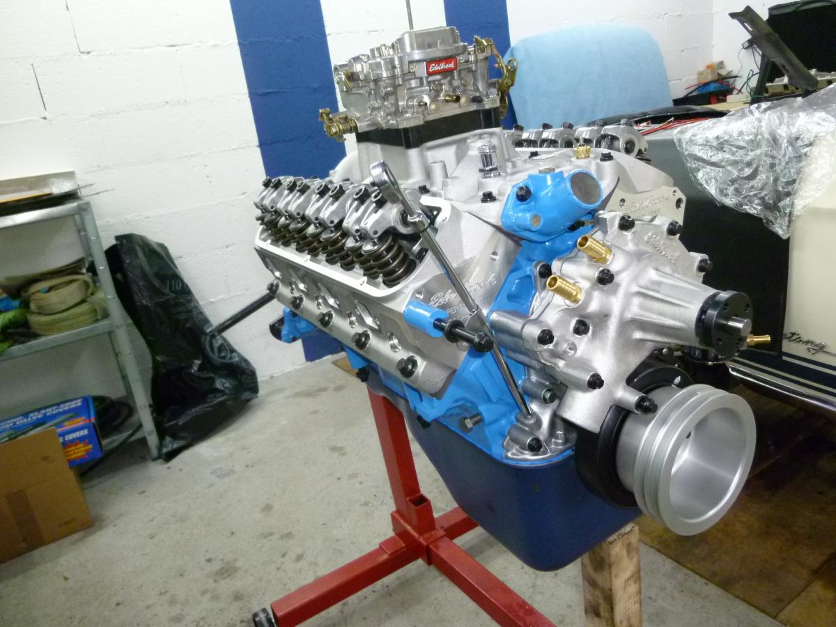

Je mets aussi une tof du moteur avec l'avance des travaux à ce jour.

Aujourd'hui suis trop content: CA TOURNE!
Après quelques petits soucis: trompé de sens dans le branchement des fils sur le distri, comme quoi...puis pompe à essence complètement encrassée par des dépôtous, mon moteur a ensuite démarré au quart de tour!!!!!!
Ca m'aura pris 8 mois, mais ça y est, ça ronronne! P..ain ça fait du bien d'entendre ce bruit, ça tourne nickel rond apparemment.
Demain rôdage de l'AAC si j'ai le temps, puis revidange et ce sera parti pour les premiers 1000km de rôdage. Sauf qu'y va encore falloir la réimmatriculer pour pouvoir rouler...
