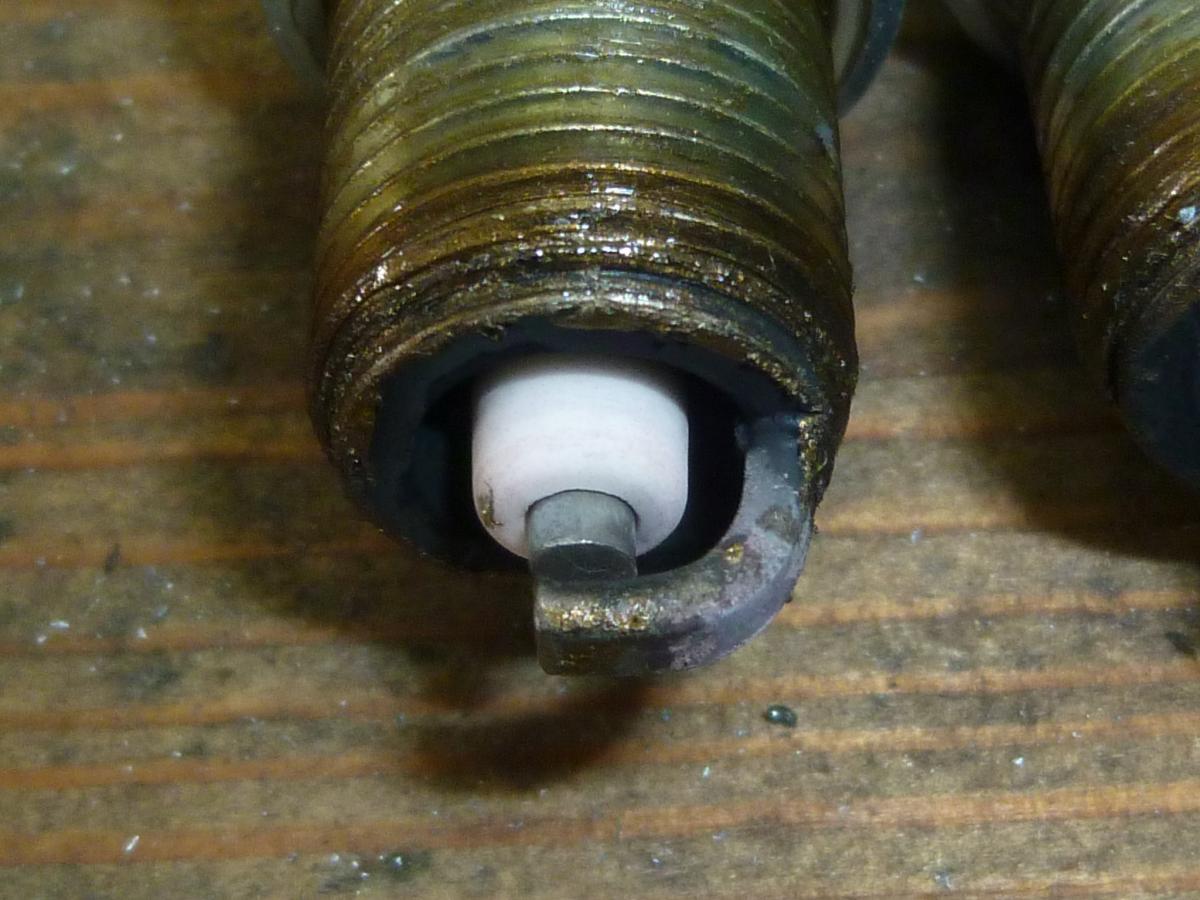

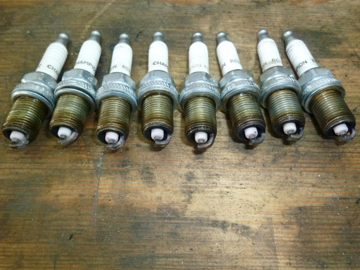

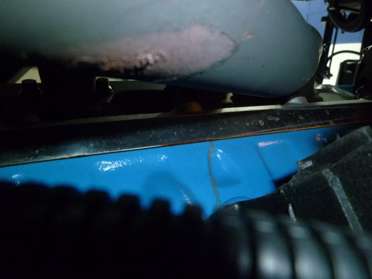

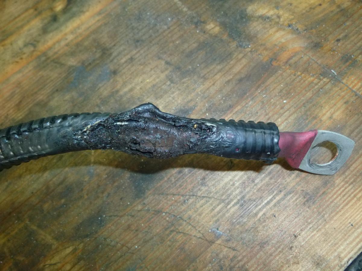

Voilà, contrôle des 1000km effectué! Ce que j'ai pu trouver:
-Le cable de démarreur a eu un peu chaud à côté des nouveaux collecteurs Hooker. Remplacé et rerouté.
-Très légère fuite de LDR au niveau des joints de culasse. Desserage/resserage effectué, cela devrait corriger le problème (j'espère...). Pour le côté passager obligé de déposer le collecteur d'échappement, super! Pis plus de 100Nm sur des boulons d'1/2 avec le moteur en place c'est un peu sport, mais bon c'est fait!
-Les bougies sont nickel et présentent toutes la même tronche.

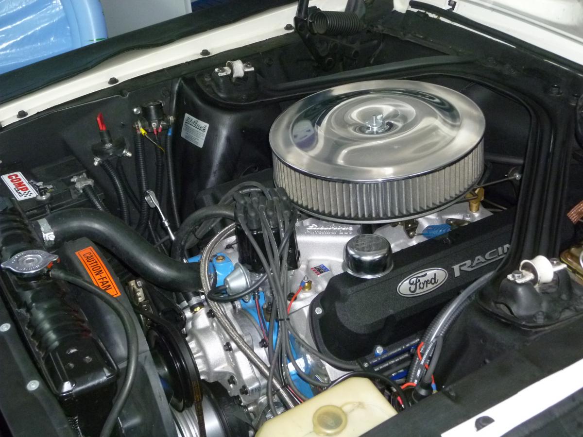

-Et pis une petite vue générale, pour le fun!
Vala, c'est reparti pour un tour, prochain arrêt au stand j'aimerais réviser mon carbu brocbroc, il a mangé un peu de tout depuis le début de l'aventure! Suis en train d'étudier la doc avant de mettre les mains dedans.

#318 Marty
  • 484 posts
Posted 30 June 2013 - 03:48 PM
c'est très beau j'adore ! sympa le coupe circuit
#319 Régis
Régis
  • 683 posts
  • Location:haguenau 67
  • Mustang:1969 302 prepare
Posted 30 June 2013 - 07:36 PM
vais mettre le même coupe circuit , mais dans l'habitacle. MALADE....
