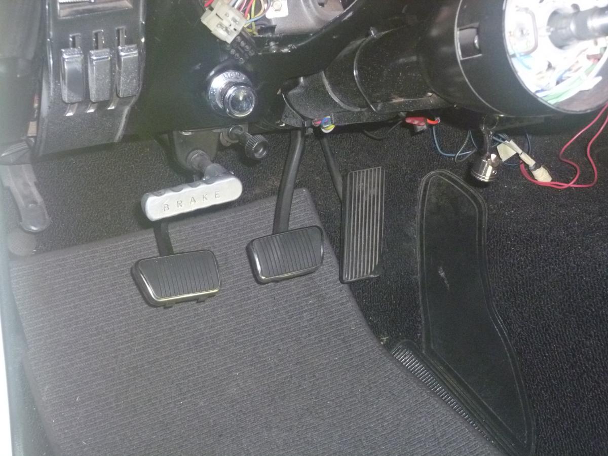

#339 et03lcor
et03lcor
  • 854 Messages :
Posté 01 January 2014 - 05:00 PM
Petit "up"
Travaux en cours... Indice voir photo!
#340 deome
deome
  • 1661 Messages :
  • Location:AIN
Posté 01 January 2014 - 05:21 PM
tiens, t'as pas une pédale de trop ??
