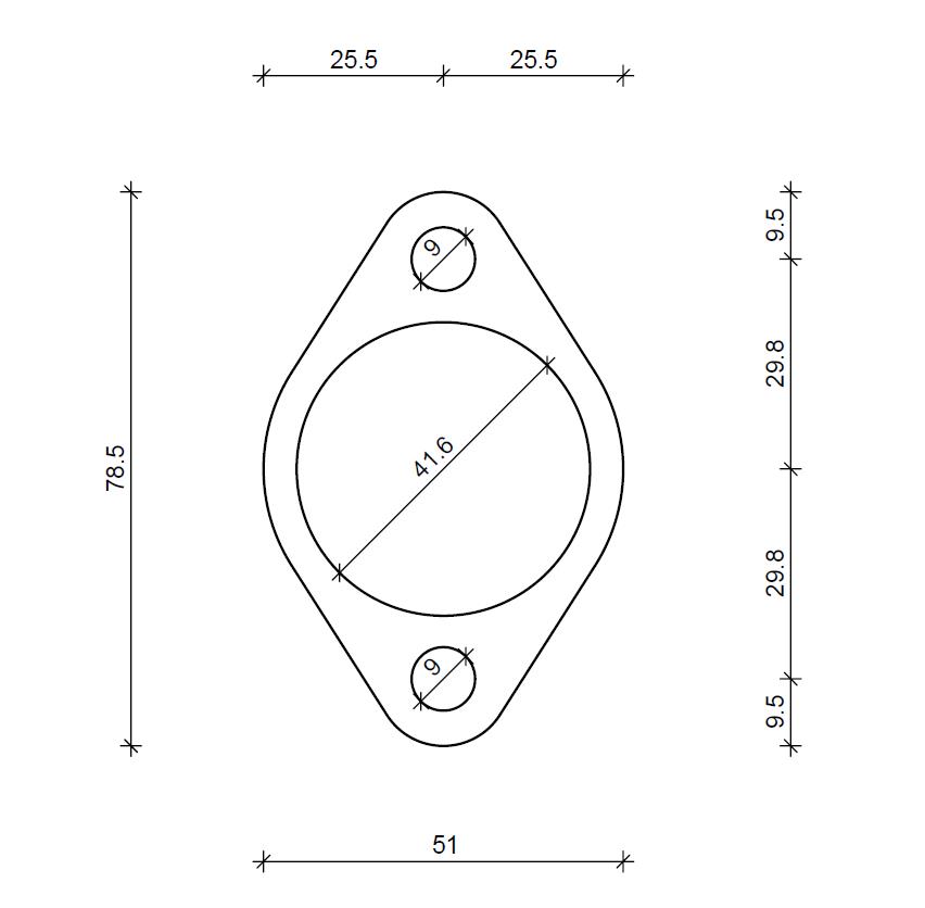

tu pourrais nous faire un crobard de la bride avec les cotes et espacement des trous avant de tout monter, ce serait bien sympa (enfin, moi ça m’intéresse)

Un truc comme ça?
#503 Romuald
Posté 12 February 2015 - 12:53 PM
Nickel.
Maintenant on a la référence du maitre cylindre (donc sa disponibilité et son prix), sa course, son diamètre de piston, son type de raccordement et ses mensurations. De mon coté j’affirme avoir réalisé un système d'embrayage qui fonctionne parfaitement bien sur la base de ce MC sans avoir eus le moindre soucis en 5 ans avec un embrayage particulièrement velu. Tout ce qu'il faut comme infos pour ceux qui veulent se lancer dans le swap en hydraulique. On attend avec impatience le résultat de ton montage :)

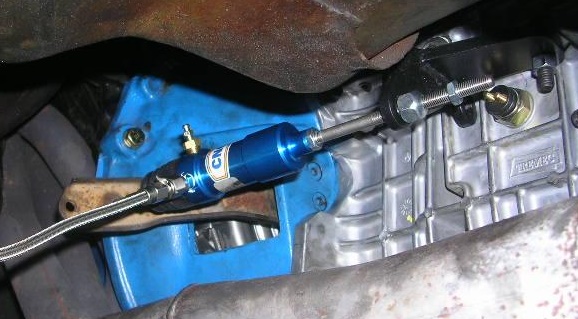

non, faut mettre un slave qui tire au lieu d'un salve qui pousse. Remarque, quand il y a un slave qui pousse, c'est forcement qu'il y en a un qui a tiré avant, mais rien ne dit qu'il était slave aussi ...
exemple pièce
http://www.summitrac...-1333/overview/
exemple montage t5

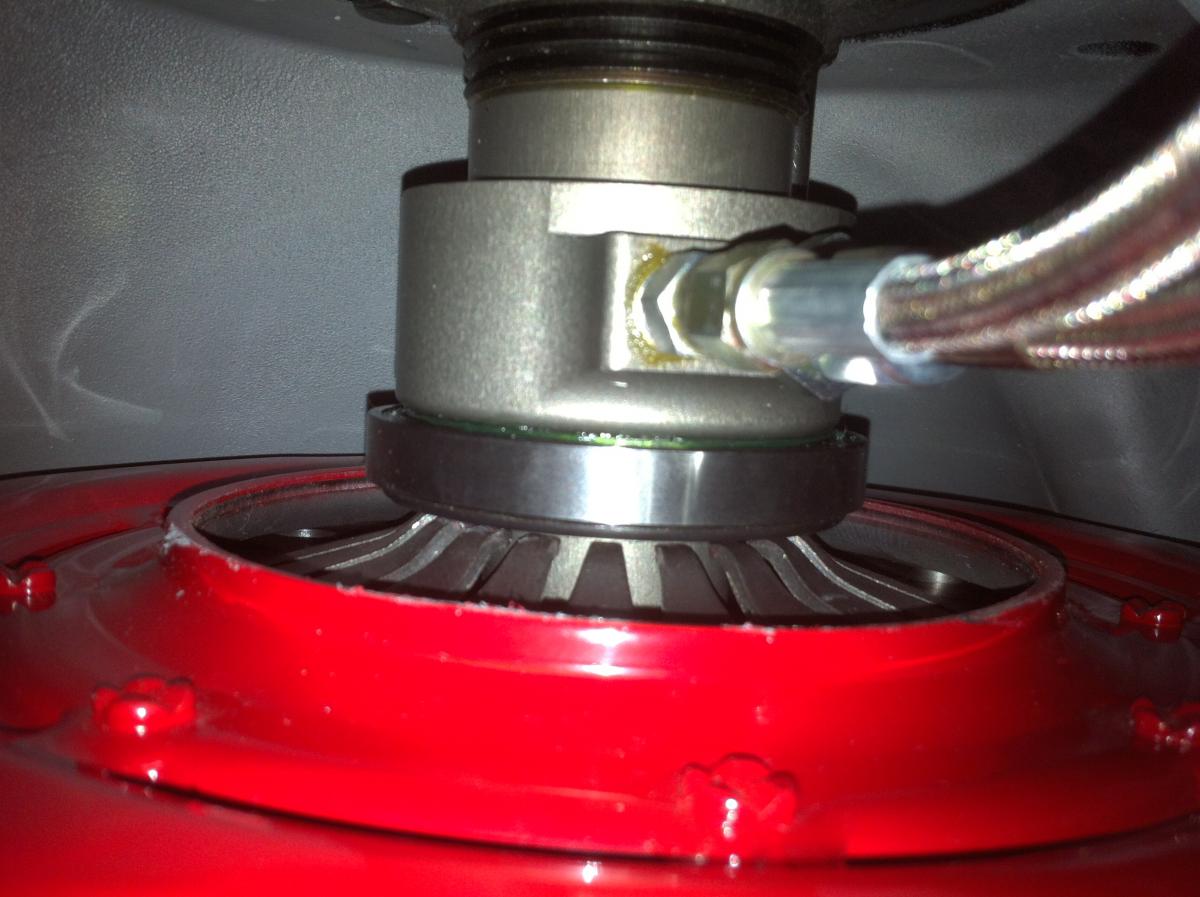

Ben je touche du "singe" , pour l'instant j'ai aucun soucis avec mon installation, mais j'ai fait beaucoup moins de bornes que et03lcor.

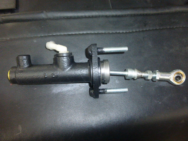

Alors aujourd'hui j'ai pu travailler un peu sur l'auto. Ca s'annonce bien pour le moment. Pour commencer, j'ai adapté le recepteur avec une tige filetée pour pouvoir régler la position sur la pédale. J'ai aussi soudé 2 boulons pour pouvoir le fixer depuis l'intérieur de l'auto.

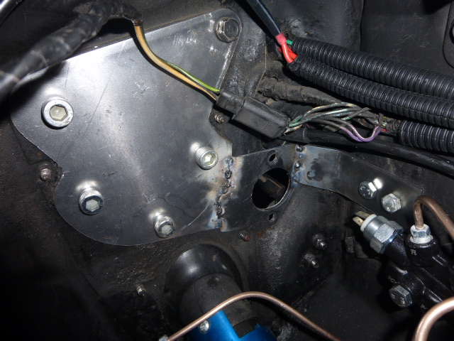

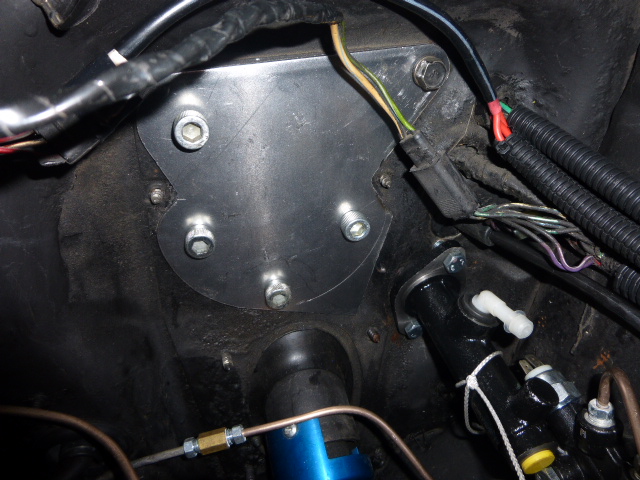

Ensuite j'ai fabriqué un support maison. La cloison pare-feu est très fine, j'ai un peu peur que ça bouge. Alors je me suis inspiré de ce qu'avait fait Romu. Dans de la tôle de 2.5mm, j'ai découpé un 1er support qui se prend derrière le Servofrein

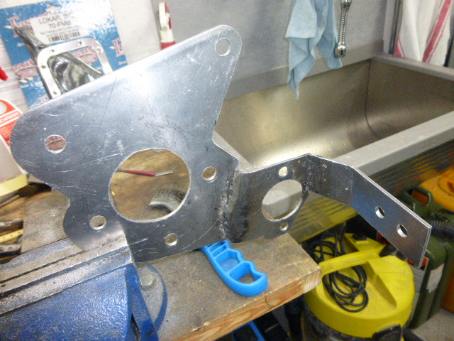

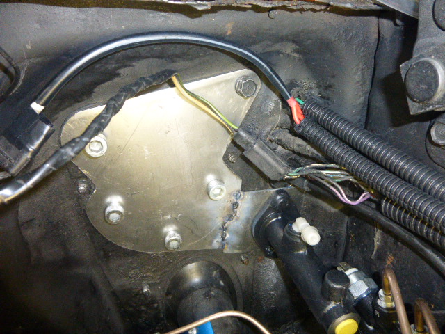

Puis ensuite, fabrication de la partie derrière le MC d'embrayage, et soudure d'une tôle de renvoi qui sera boulonnée contre la joue d'aile. Pointé dans la voiture, puis finiolé dehors.
