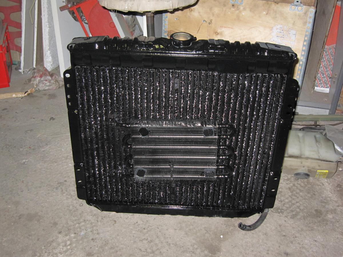

Je commence à voir le bout ,il ne me restera plus que le moteur à peindre .

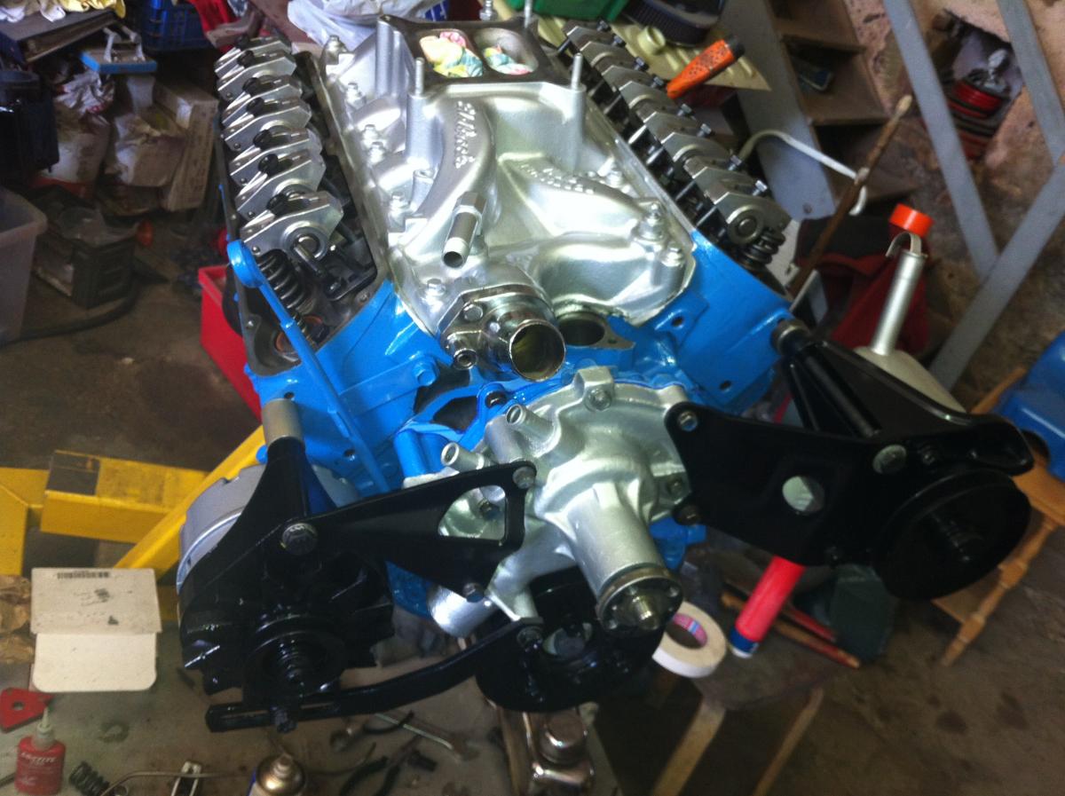

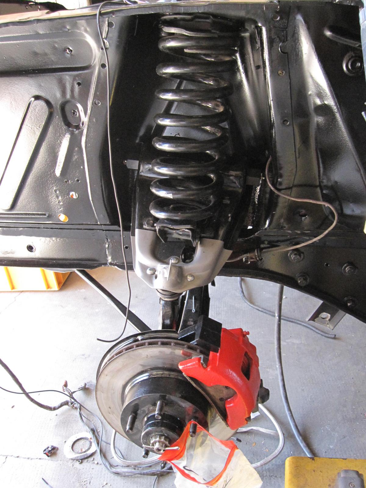

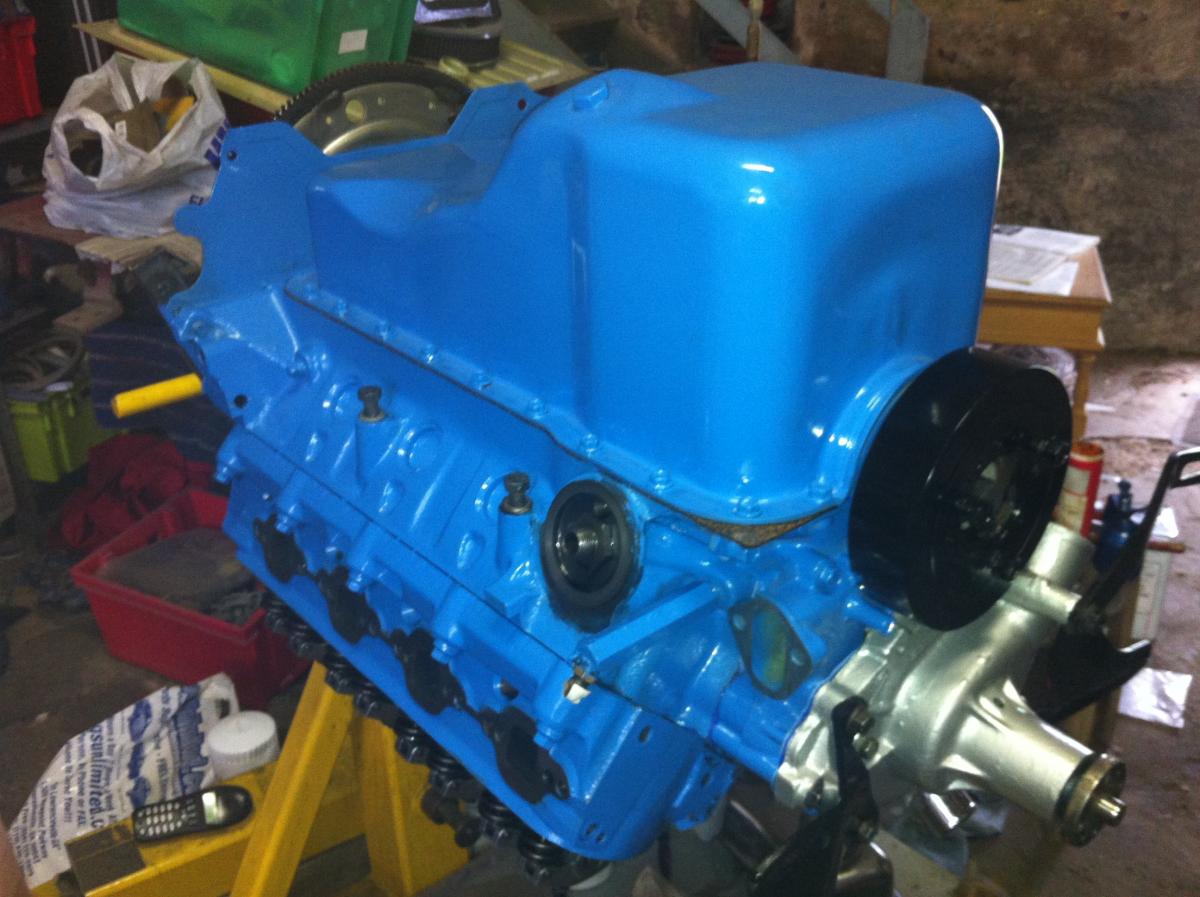

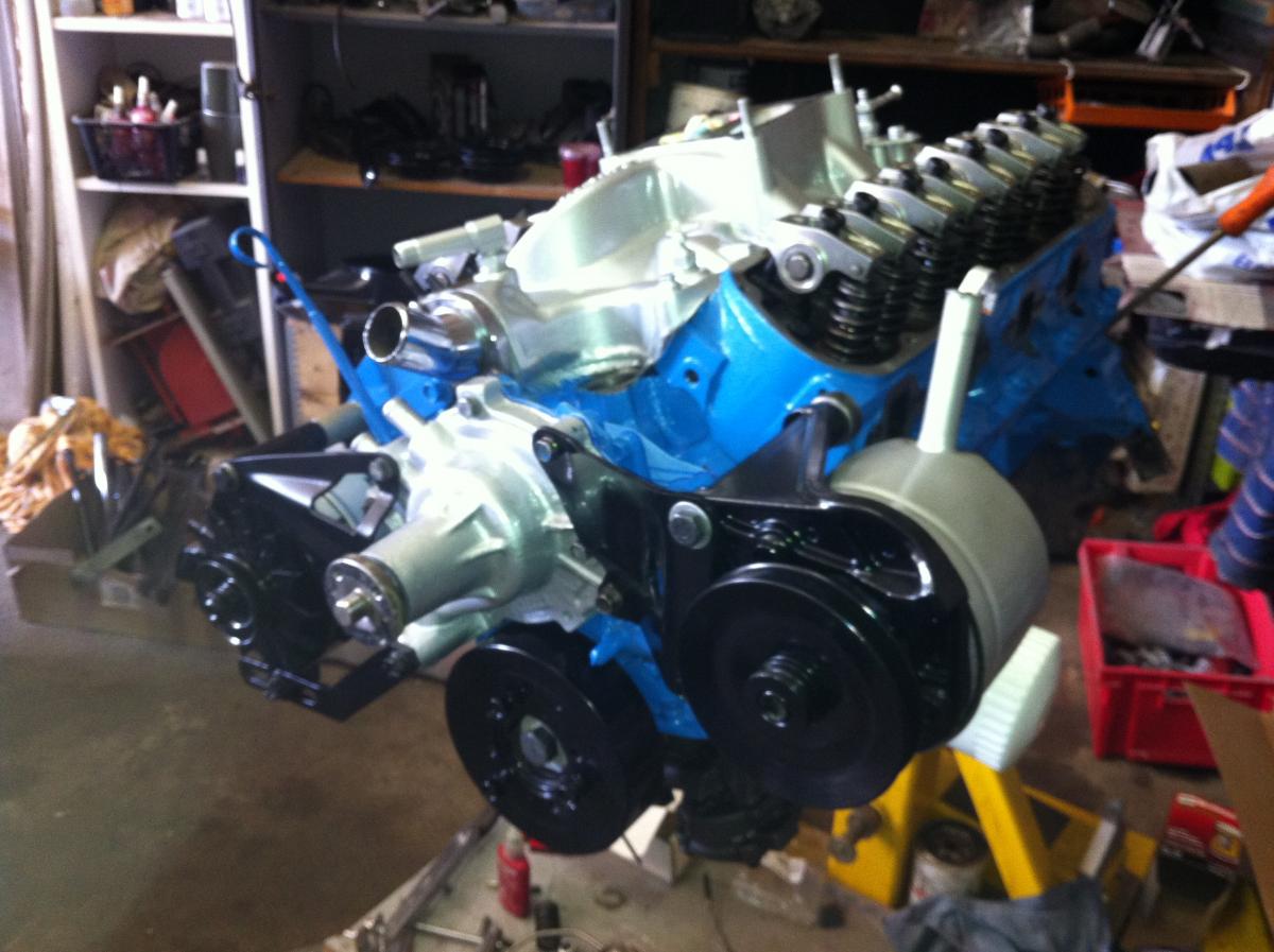

Posté 28 April 2013 - 02:57 PM

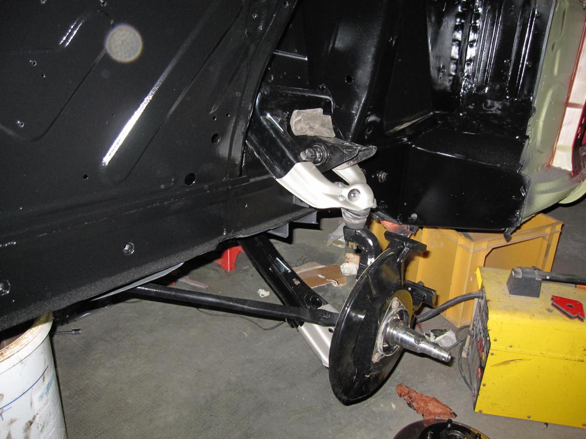

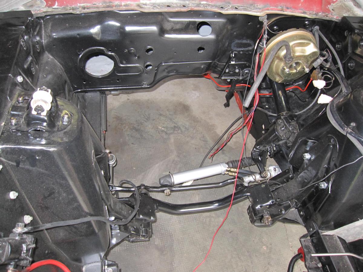

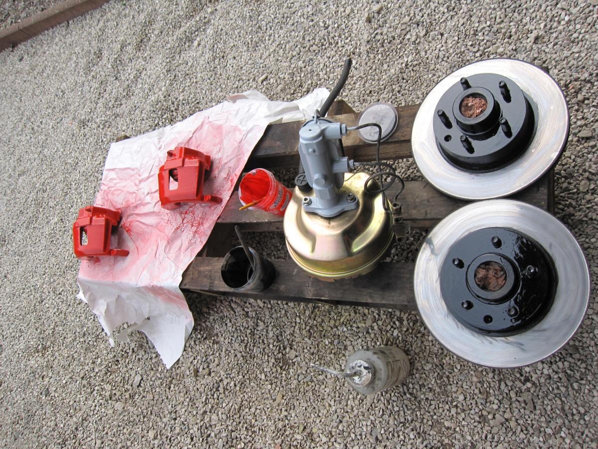

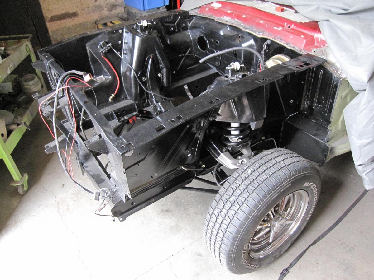

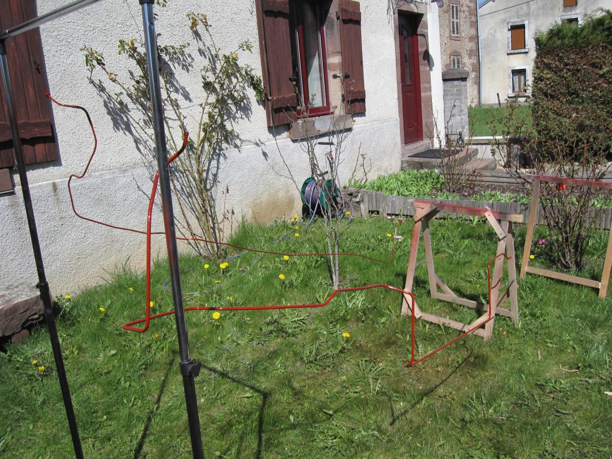

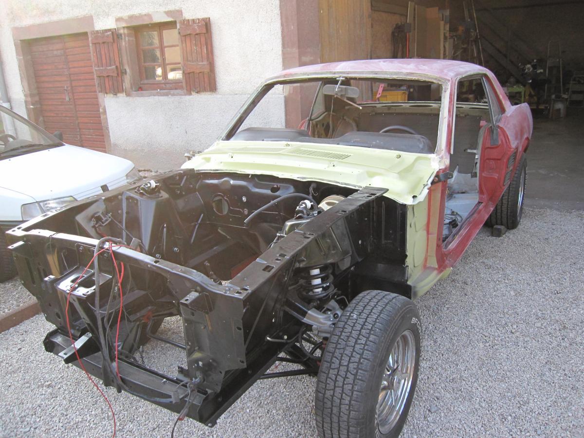

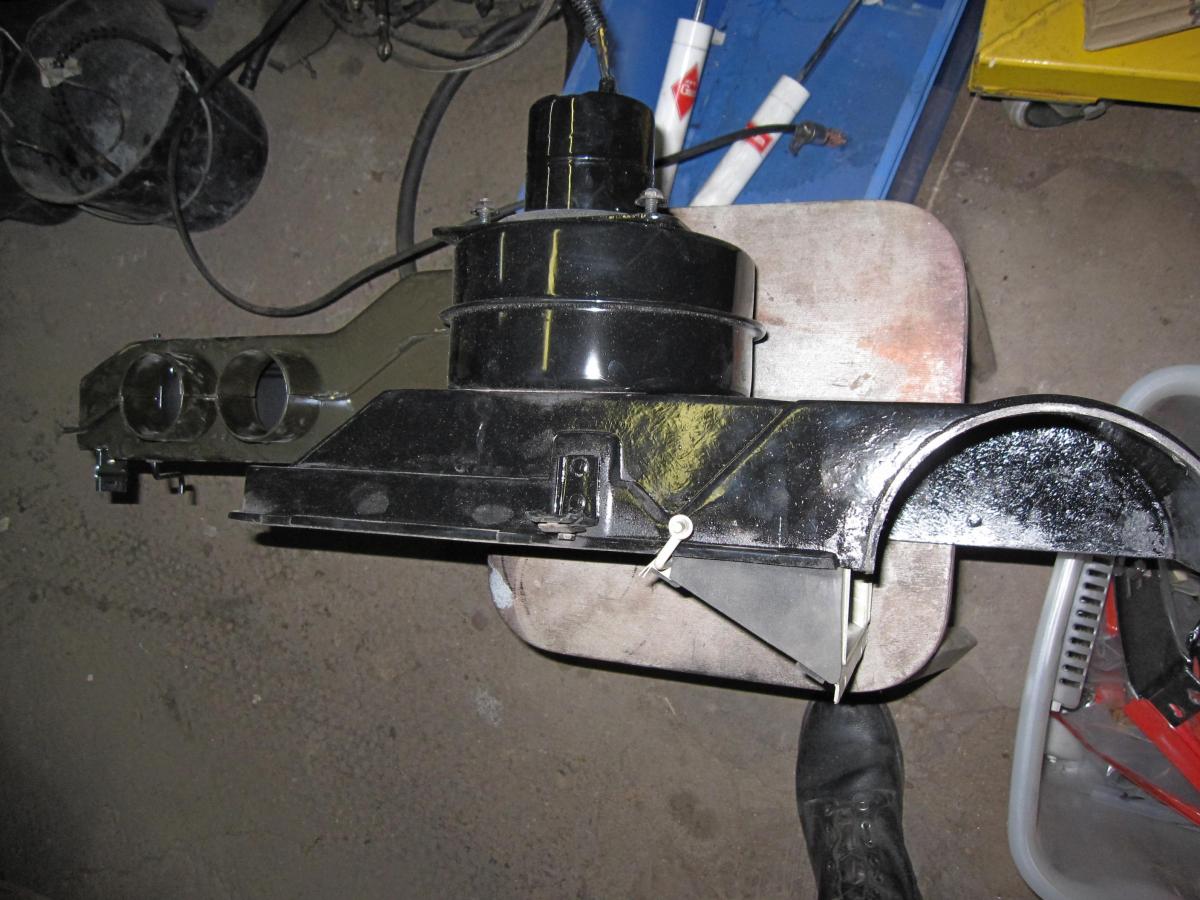

Circuit essence et circuit frein en place mais j' ai eu une fuite du maître cylindre qui est en commande .

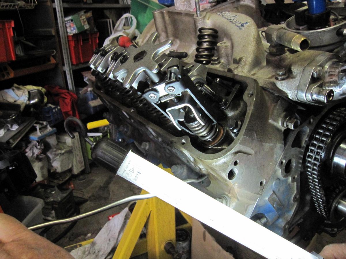

La voiture est sur ces roues et j' ai attaquer peinture et ré équipement du moteur.Manque encore les joints de queue de soupape et je pourrais changer tout mes ressorts.
Place aux photos
#228

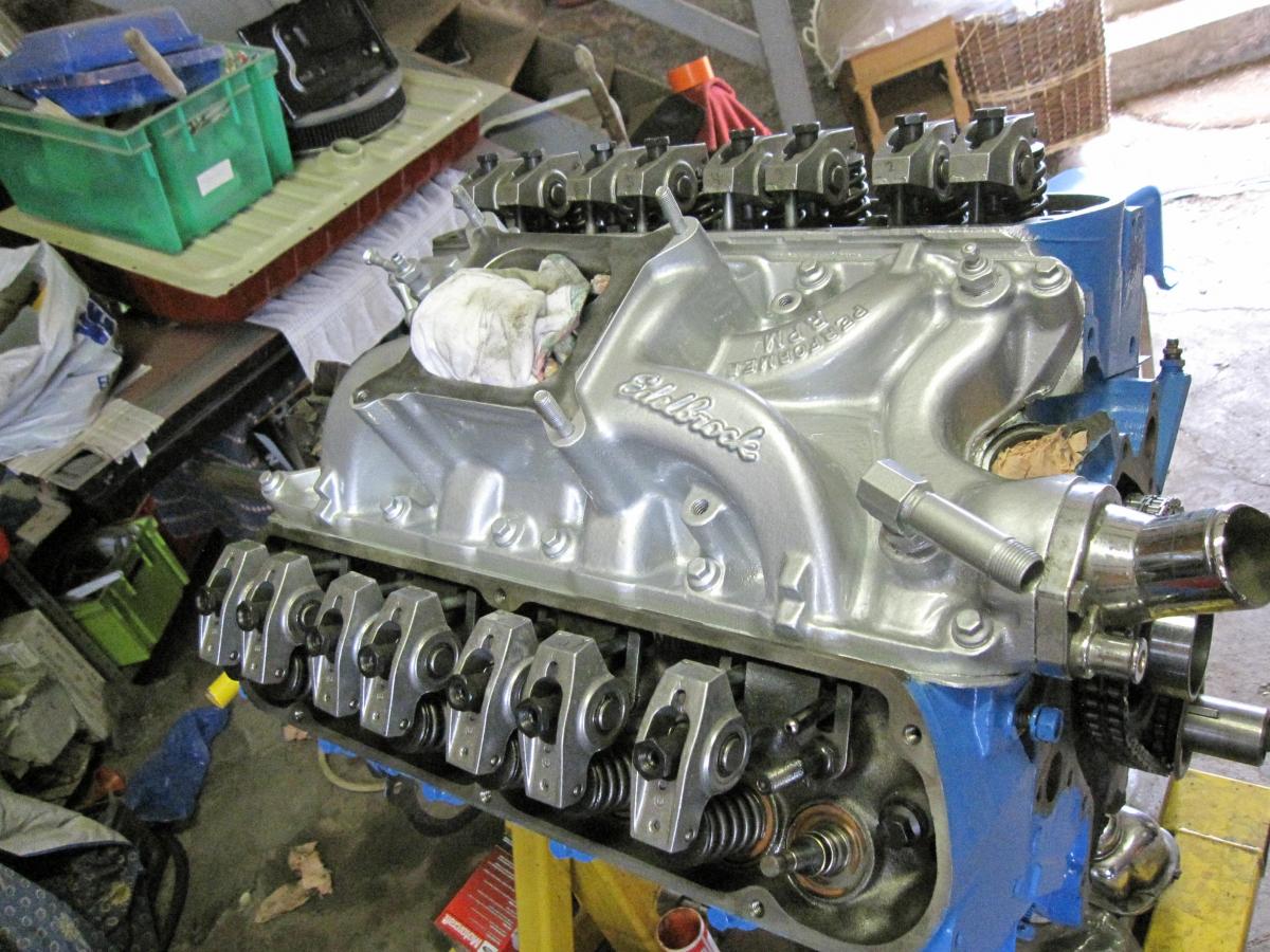

Posté 01 May 2013 - 08:08 PM

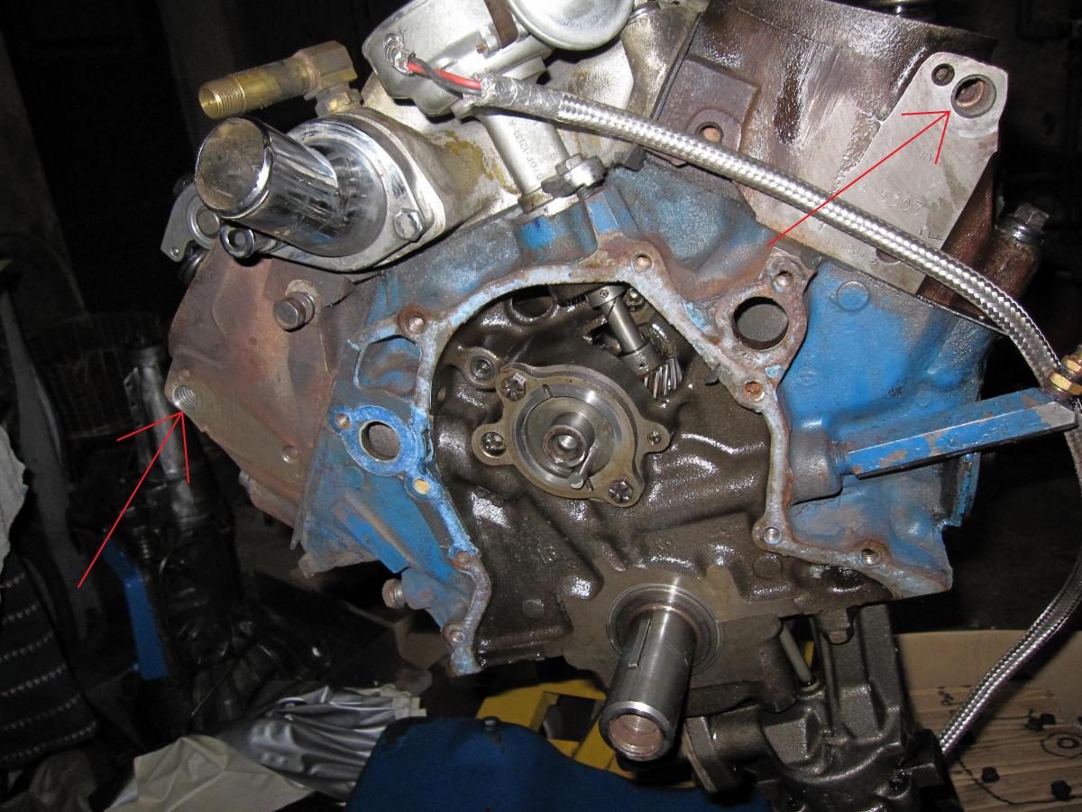

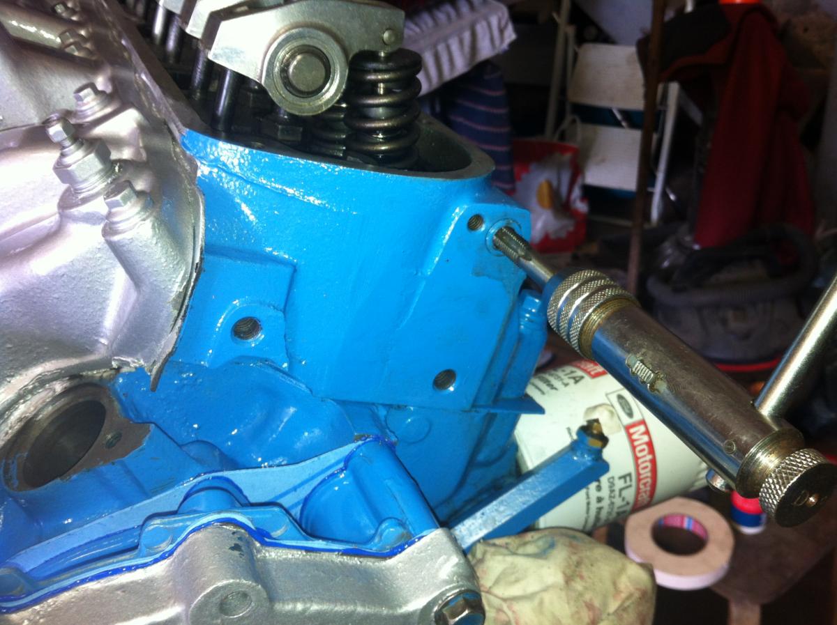

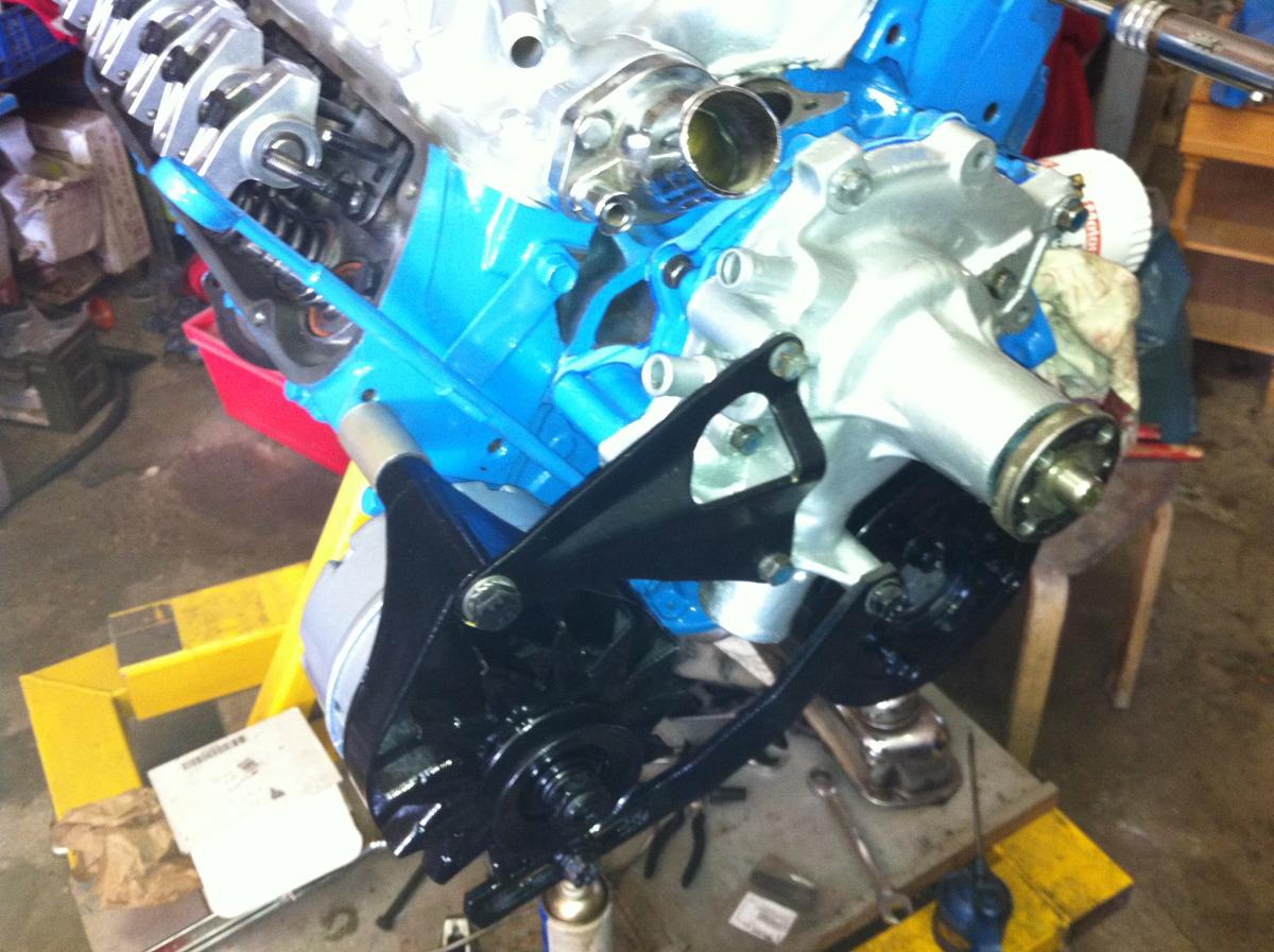

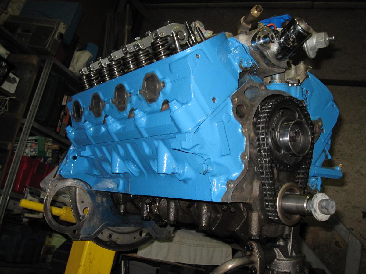

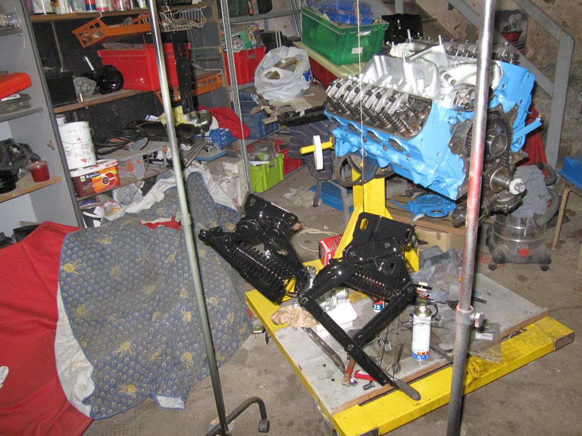

J'ai donc visser une tige fileter a la place et refait un un filetage a la bonne taille.
J' ai remis en place le carter d' huile.

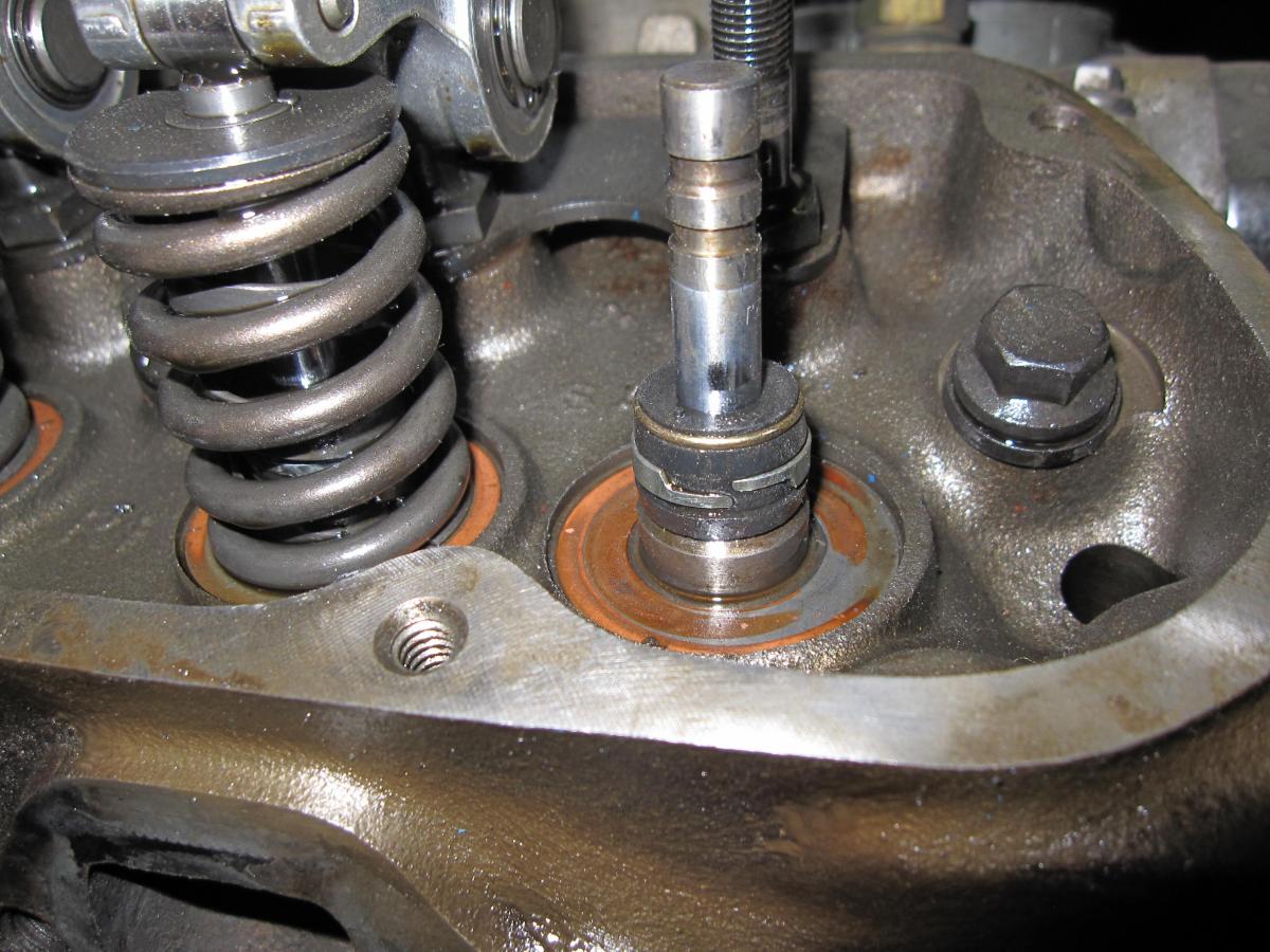

Et pour finir j' ai fais une boulette !!!en retournant le moteur ,il y a un poussoir hydraulique qui c'est fait la malle :? obliger de tomber la pipe d' admission pour le remettre en place .
Donc si quelqu'un possède un joint ,je suis preneur .
gilles

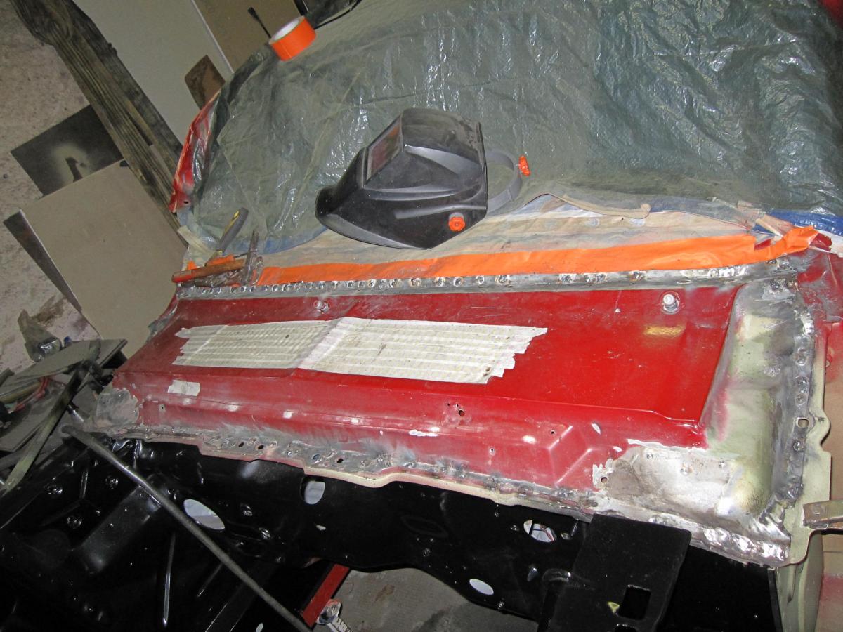

Posté 14 May 2013 - 10:39 PM

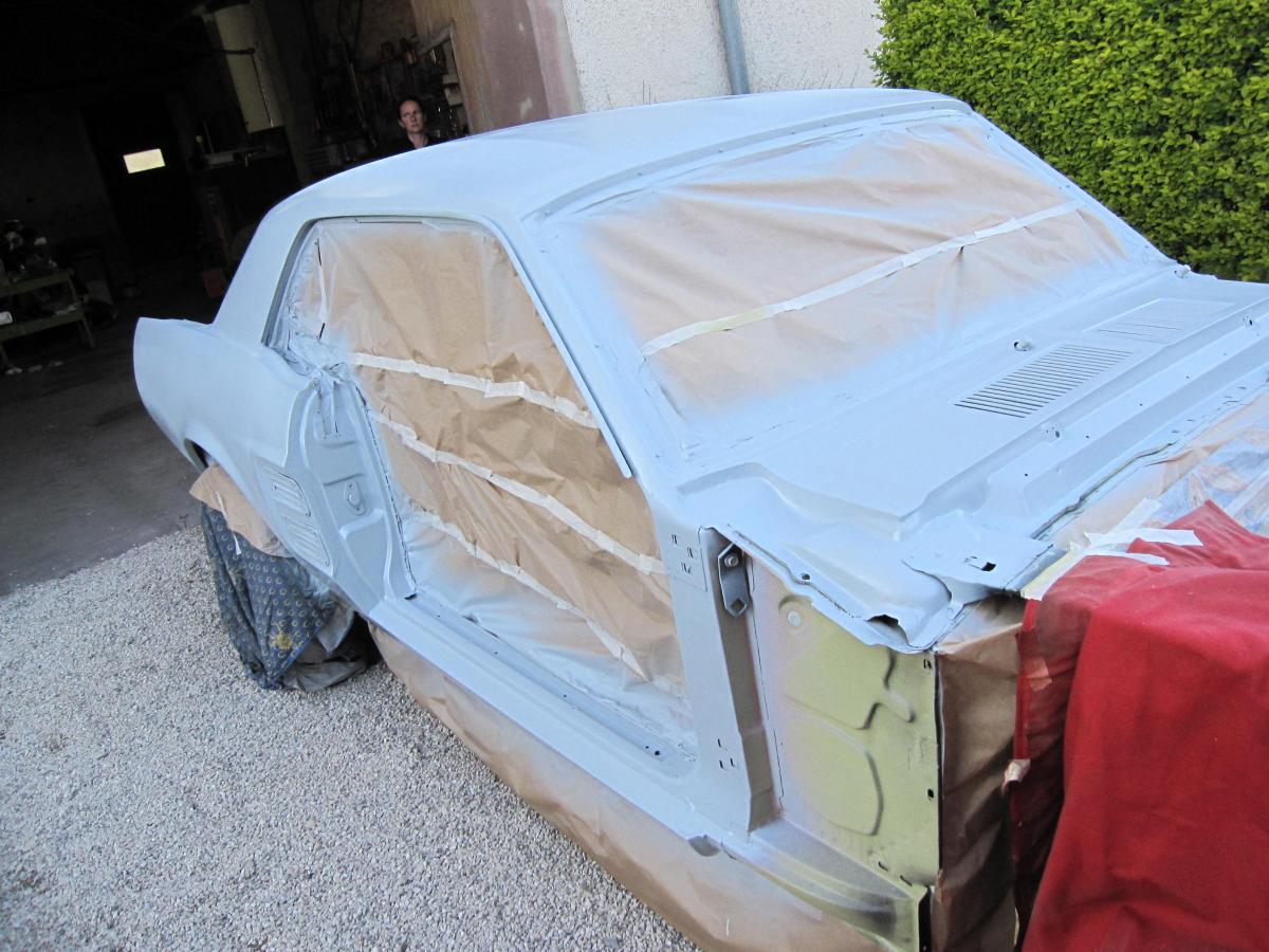

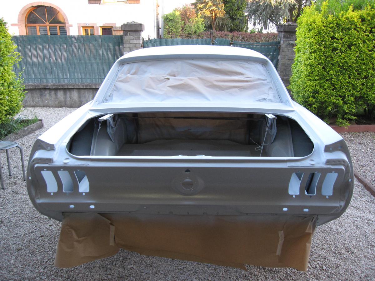

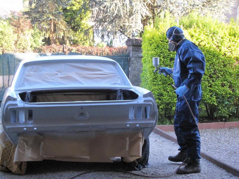

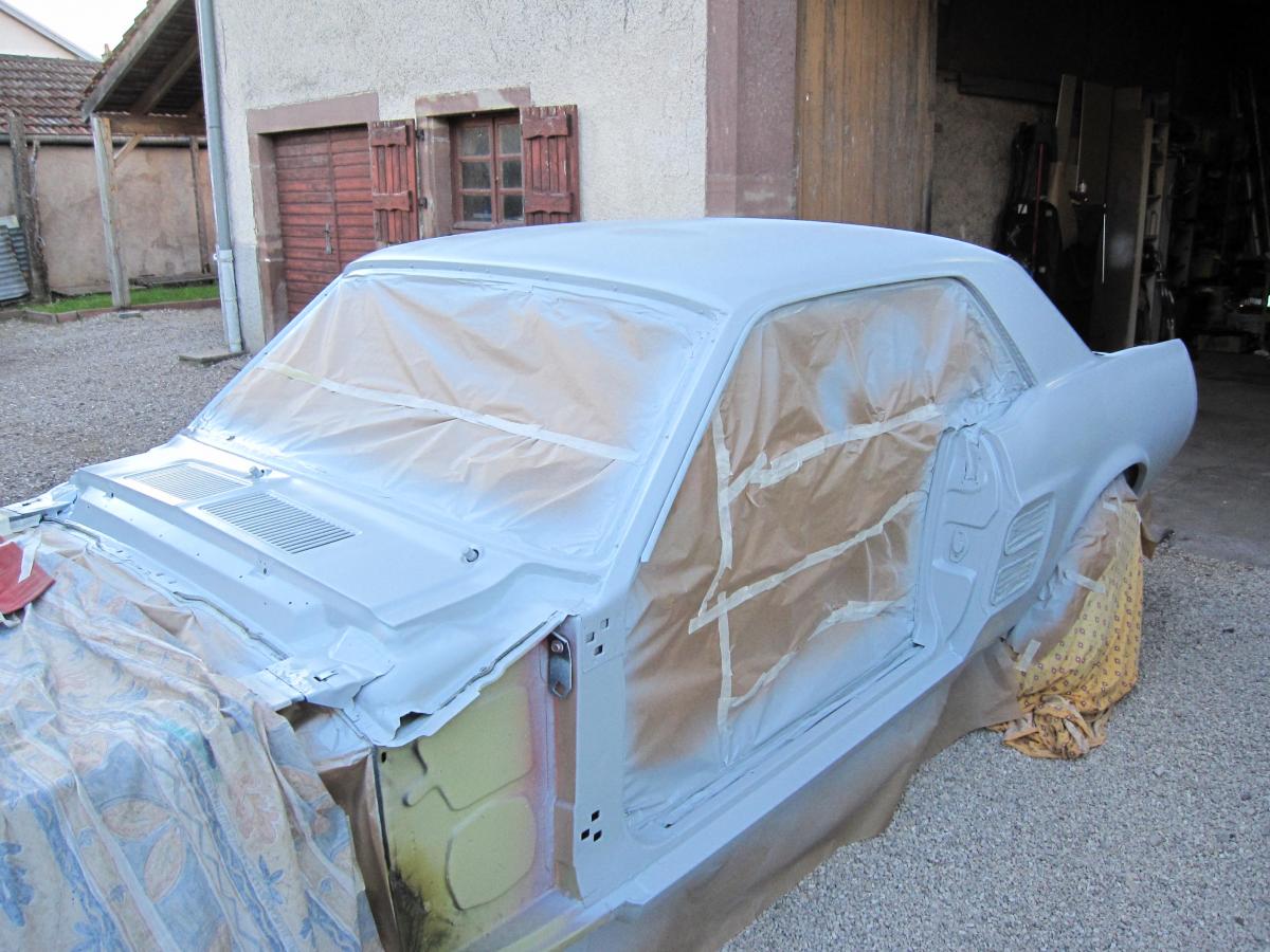

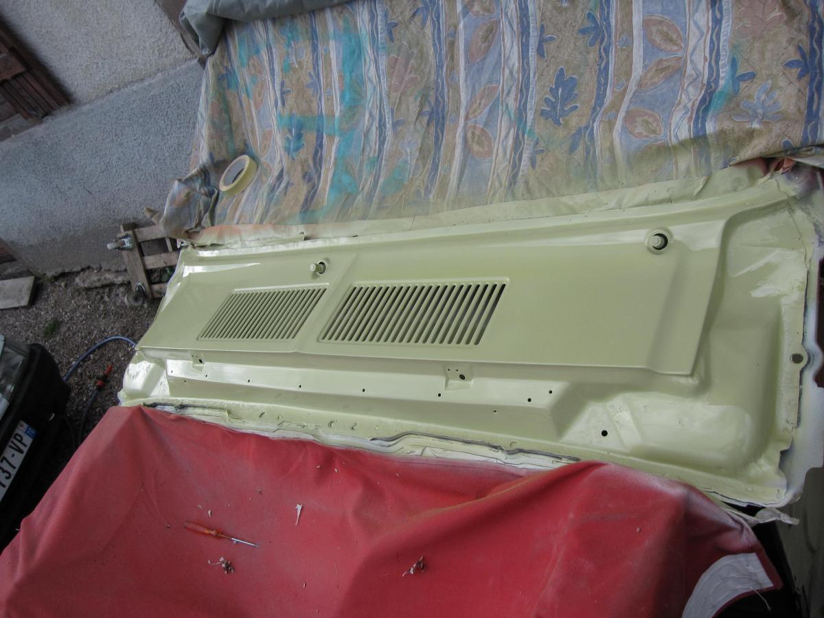

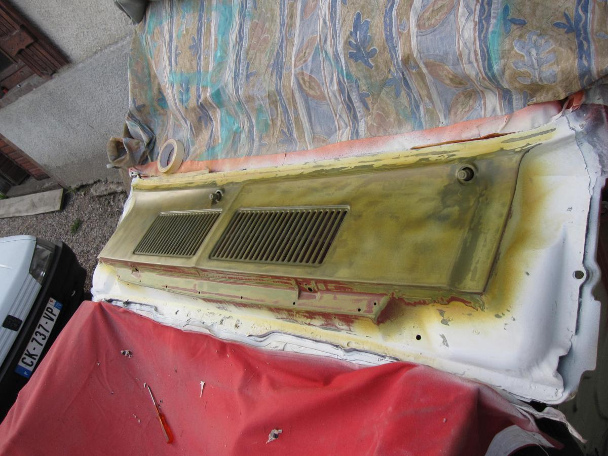

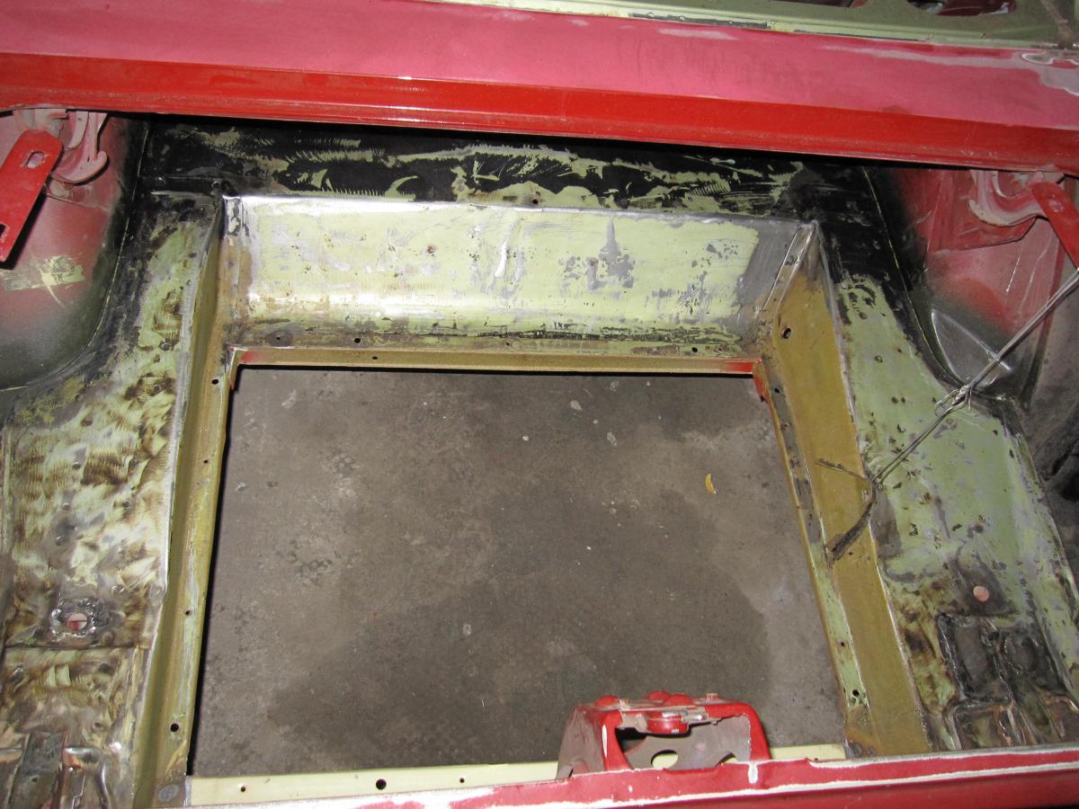

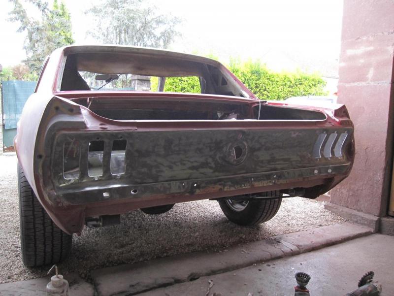

T'as mis quoi comme apprêt ? Tu as passé du mastic au pistolet (sprayable polyester) ?
#236
Posté 15 May 2013 - 07:37 AM
#237
Posté 15 May 2013 - 05:15 PM
Joli ! ça avance !
salut, c'est un apprêt garnissant PU classique de chez U-POLL avec durcisseur .
J' utilise aussi du mastic pistolable pour récupérer les petits défauts mais seulement après .
