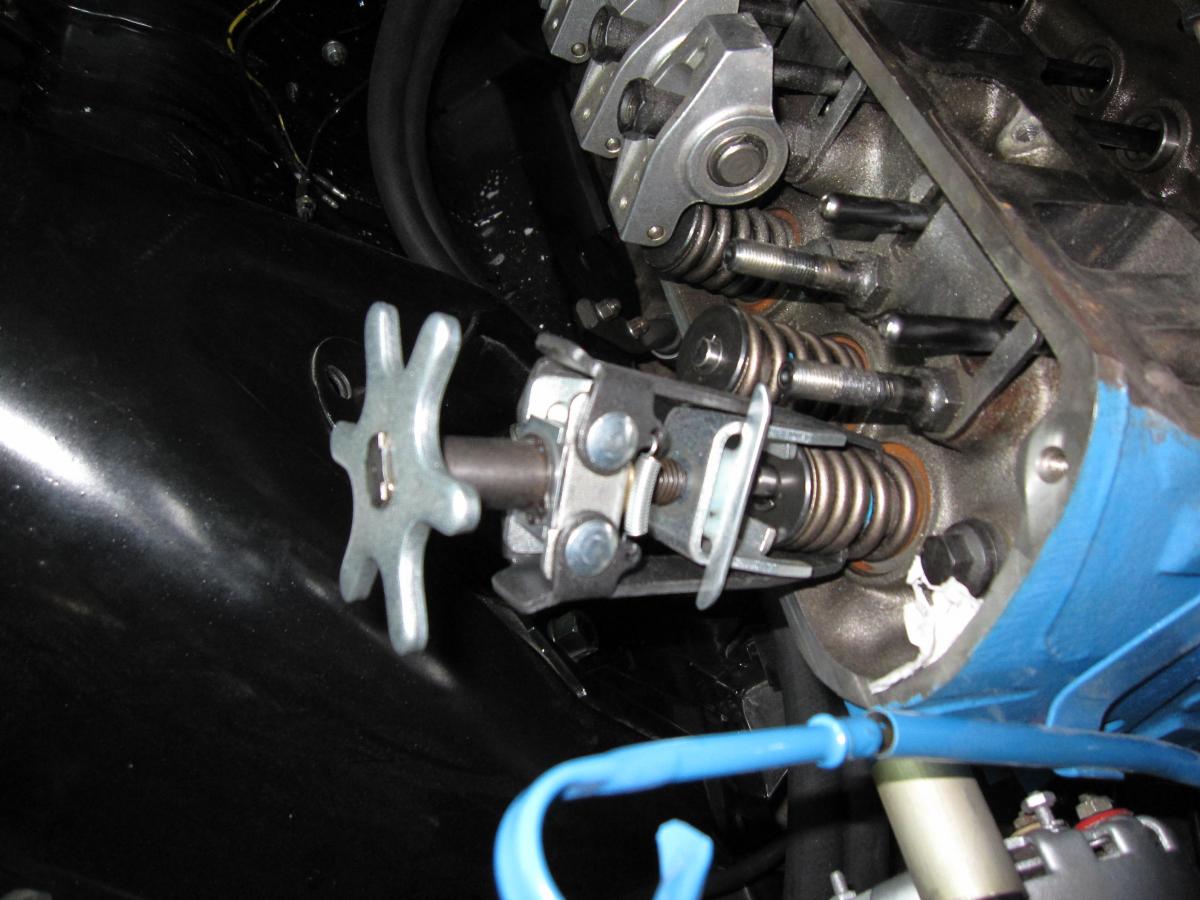

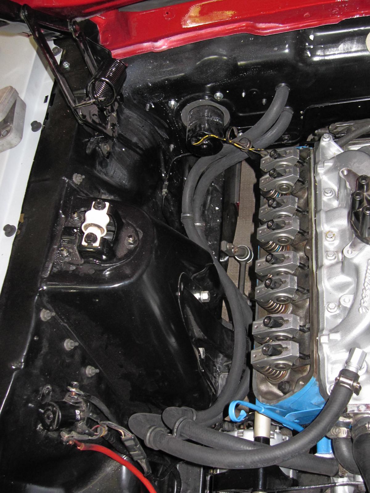

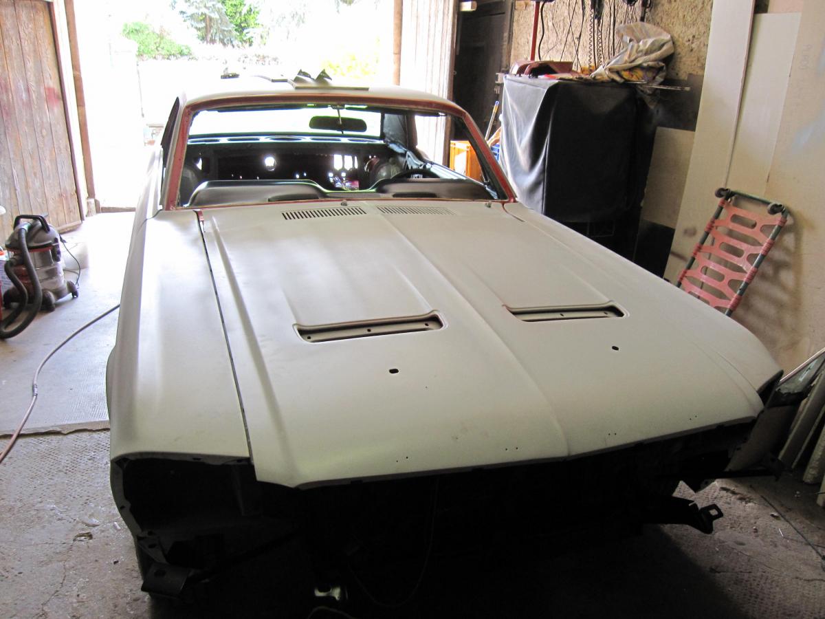

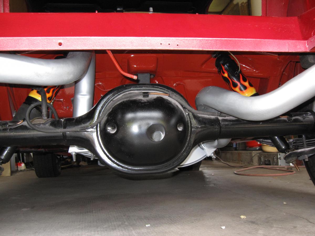

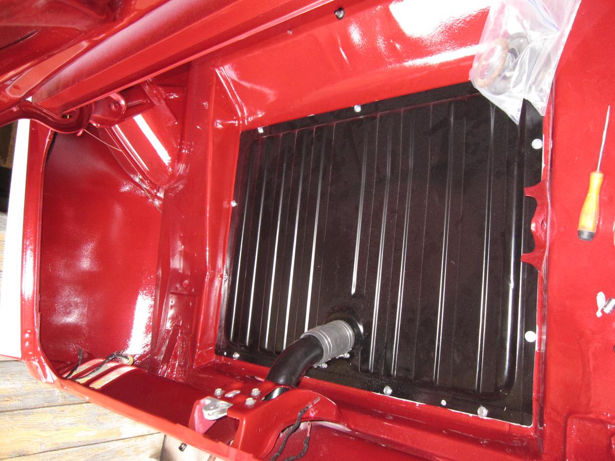

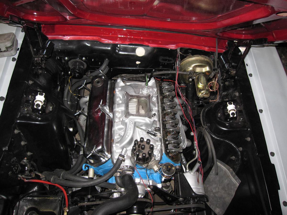

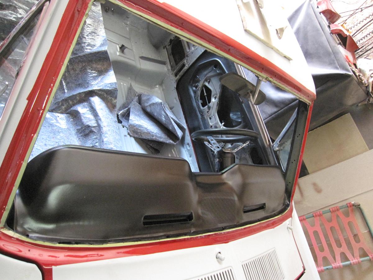

Bonsoir a tous, voila j' ai repris les travaux .
Montage du capot avant , peinture planche de bord ,échange des joints queue de soupape qui ont été très difficile a trouver !!! un grand merci a JD :D .
Echange des ressort de soupapes , pose des collecteurs , mise en place des tuyaux de chauffage , pose des amortisseurs , pose du réservoir , Electricité ...et bien d' autres bricoles .
gilles

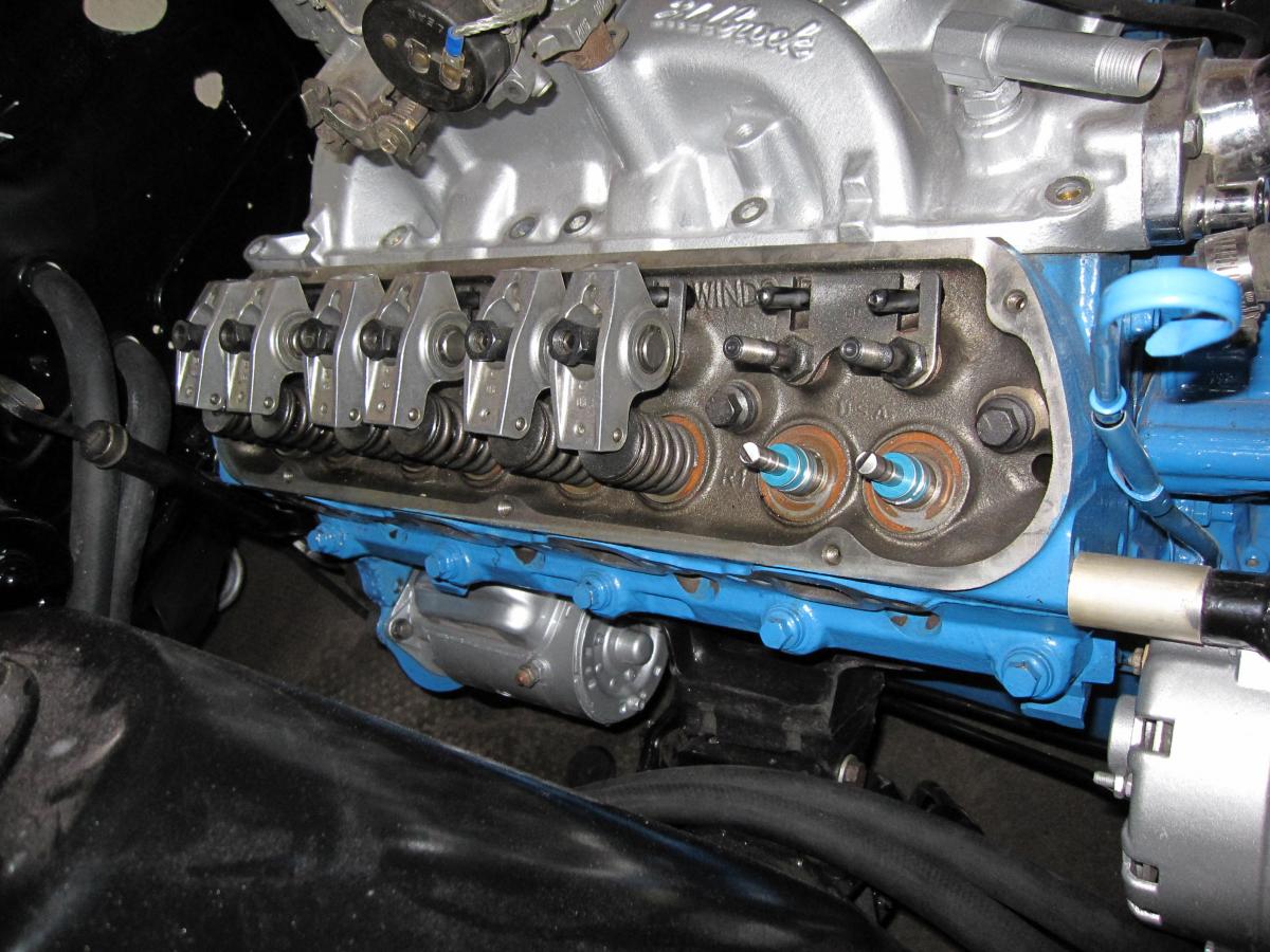

J ai une petite question pour les pros.

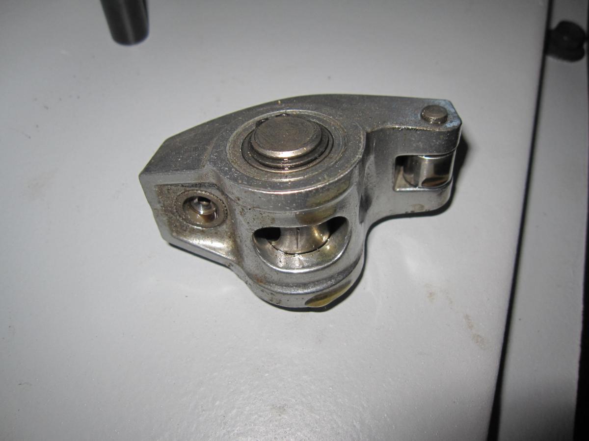

Quel est le réglage concernant mon type de culbuteur , car j ai remarquer lors du démontage que l écrou du basculeur était serrer au contact ! Cela. Veut dire qu il n y a pas de réglage à faire ?
Merci
#269 thor_eyerdhal
Posté 02 July 2013 - 11:39 PM
Ca dépend plus des poussoirs que des basculeurs, certains nécessitent le serrage au contact + 1/2 tour, d'autres 3/4 et encore d'autres à peine 1/8....

Salut thor, je pense que ce sont des poussoir hydraulique car il y a comme un effet ressort sur ces poussoir .J' avoue que je n' ai jamais fait de réglage avec ce type de poussoirs .On les vois un peut sur la photo .
Que faut 'il que je fasse ?

Je parlais des hydrauliques justement...Si tu as la doc regardes la précontrainte préconisée par le constructeur.
En sachant que si tu ne serres pas assez ca fait du bruit et si tu serres trop c'est plus problématique car cela peut endommager au minimum les poussoirs voir d'autres pièces de la distribution...

Je comprend pas tout car lorsque je serre l écrou , j arrive en buté du filetage !

Forcément tu peut serrer à mort, il n'y a pas de resistance croissante, sauf quand le plongeur du poussoir sera au fond et que ca commencera à tout casser!
La methode est indiquée des dizaines de fois sur le forum, tu serres jusqu'a ce qu'il n'y ai plus de jeu vertical au niveau du pushrod, pas plus.
Ensuite arrive la précontrainte dont on parlait au dessus, en fonction de ce qu'indique le constructeur des poussoirs ( et plutôt moins que plus)
Une fois la précontrainte atteinte, tu verrouilles le réglage avec le contre écrou..
Ce message a été modifié par thor_eyerdhal - 03 July 2013 - 04:06 PM.

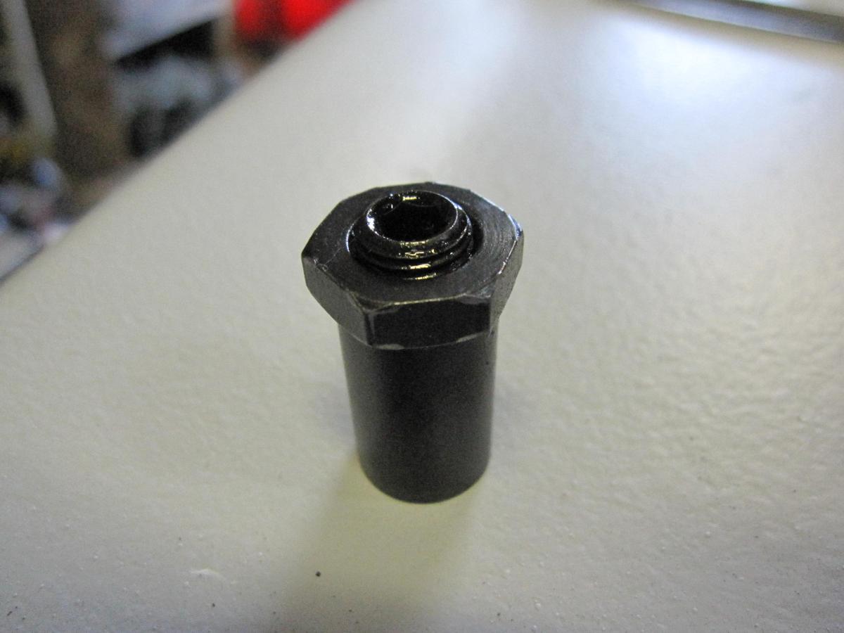

Ben la je suis complètement perdu car je n ai pas de contre écrou . C est un basculeur avec un seul long écrou.
Et lorsque j ai démonter les basculeur c étais juste serrer . Je démonterais un basculeur ce soir pour vous montrer avec des photos .
#275 thor_eyerdhal
Posté 04 July 2013 - 11:04 AM
Bah sur tes photos on voit bien que les écrous sont perçés en leur centre et filetés, normalement il y a un contre écrou BTR à cet endroit...

Bon voila je viens de regarder de plus prés mes culbu et la comme dab je me suis rendu compte que j' étais une grosse purge :shock: j' avais pas vu qu' il y avait une petite vis au centre du long écrou!!!
Donc j' ai commencé le réglage avec le cylindre au point mort haut en vissant de façon a sentir une légère pression sur la tige culbuteur ,je rajoute 1/2 tour et je serre le contre écrou centrale .
Voila j' espère avoir tout compris et merci pour votre aide .

On serre au contact, pas de pression, juste pas de jeu vertical, ensuite on ajoute la précontrainte recommandée pour cette référence de poussoir. Es tu sûr du 1/2 tour?
Ce message a été modifié par thor_eyerdhal - 04 July 2013 - 09:07 PM.

j' ai fait un seul piston pour l'instant pour essayer, je vais regarder le Haynes pour voir les valeurs qu' ils donnent car je pense que mes poussoirs sont d' origines .
