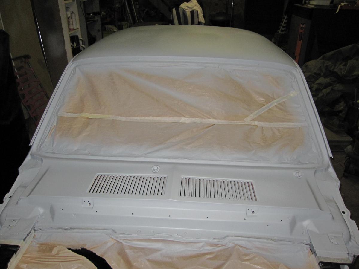

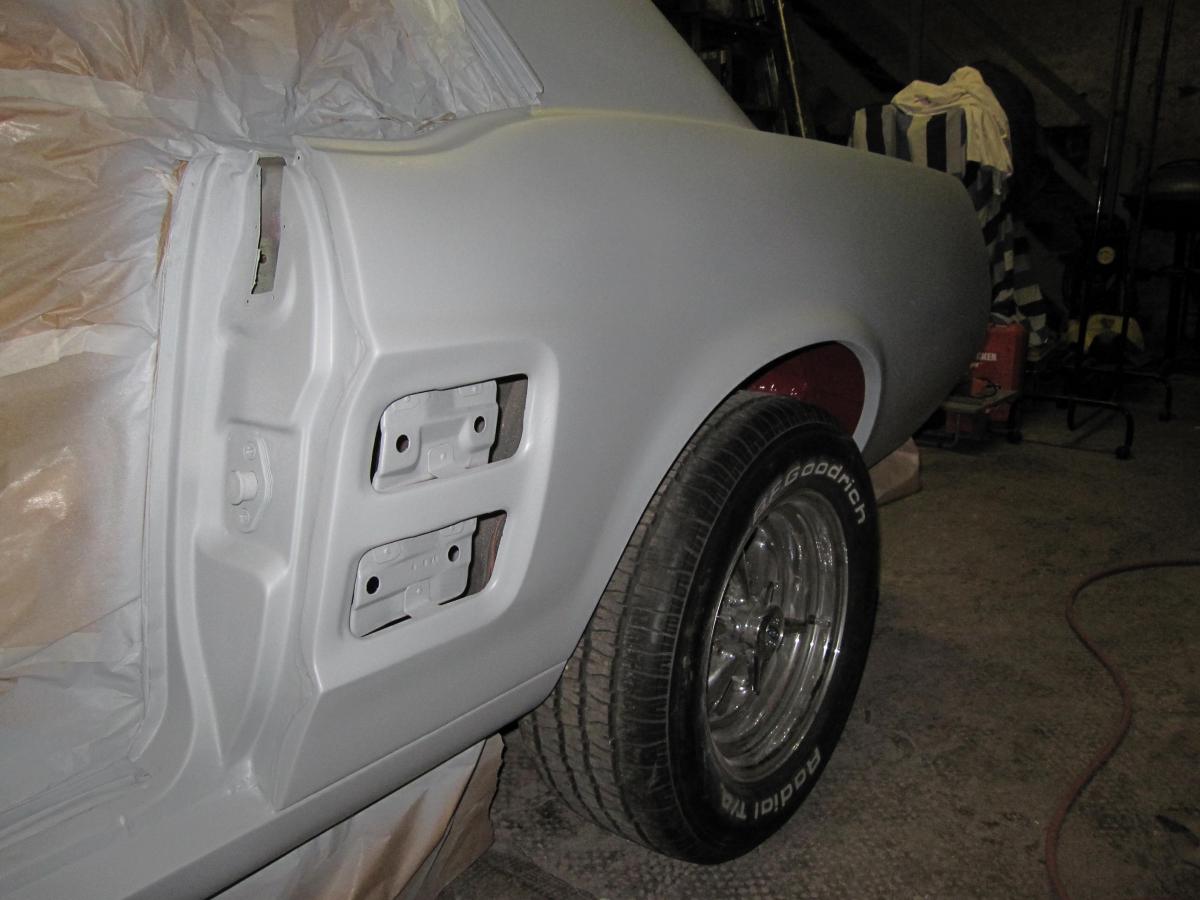

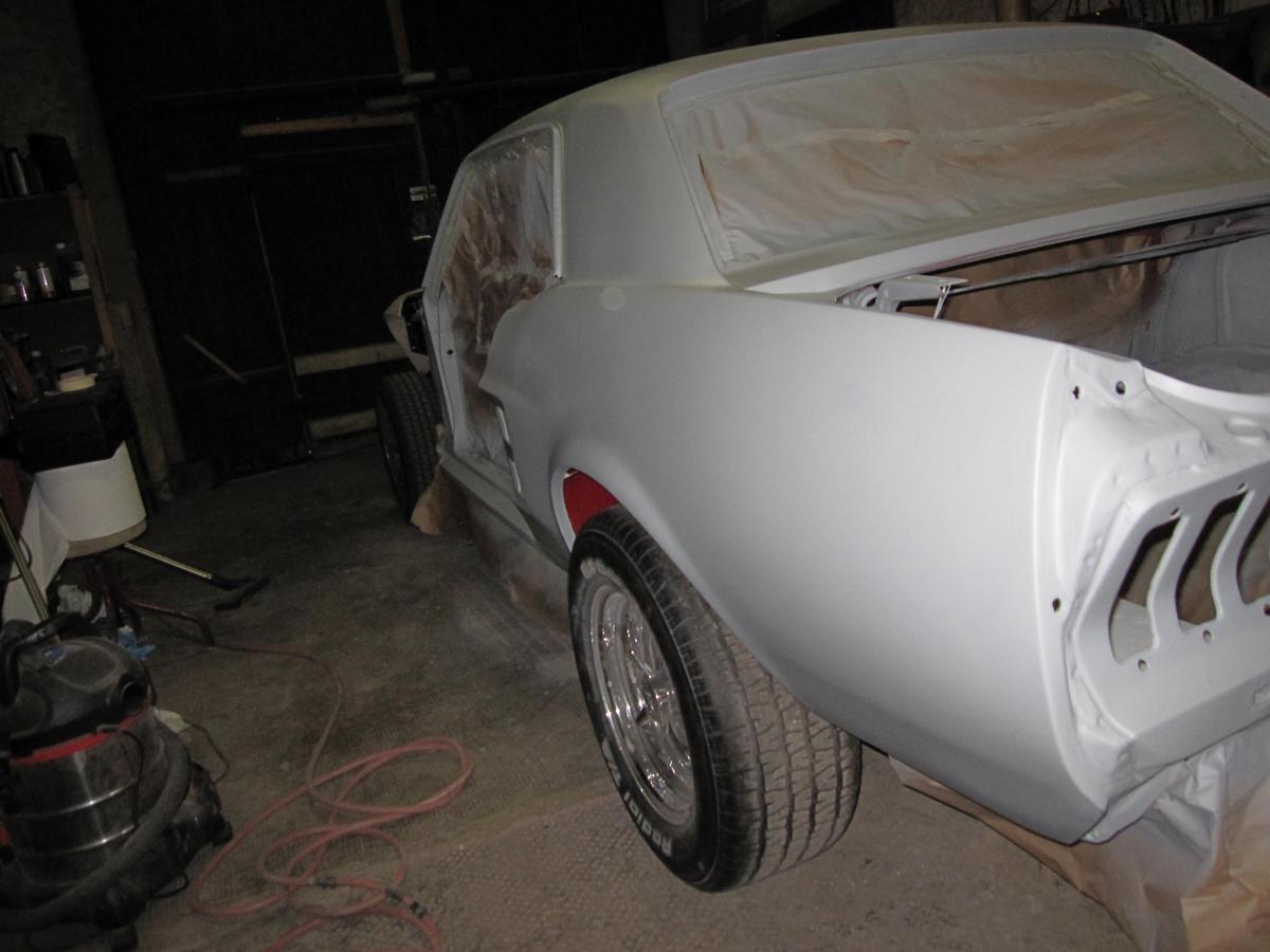

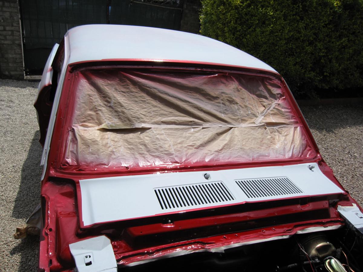

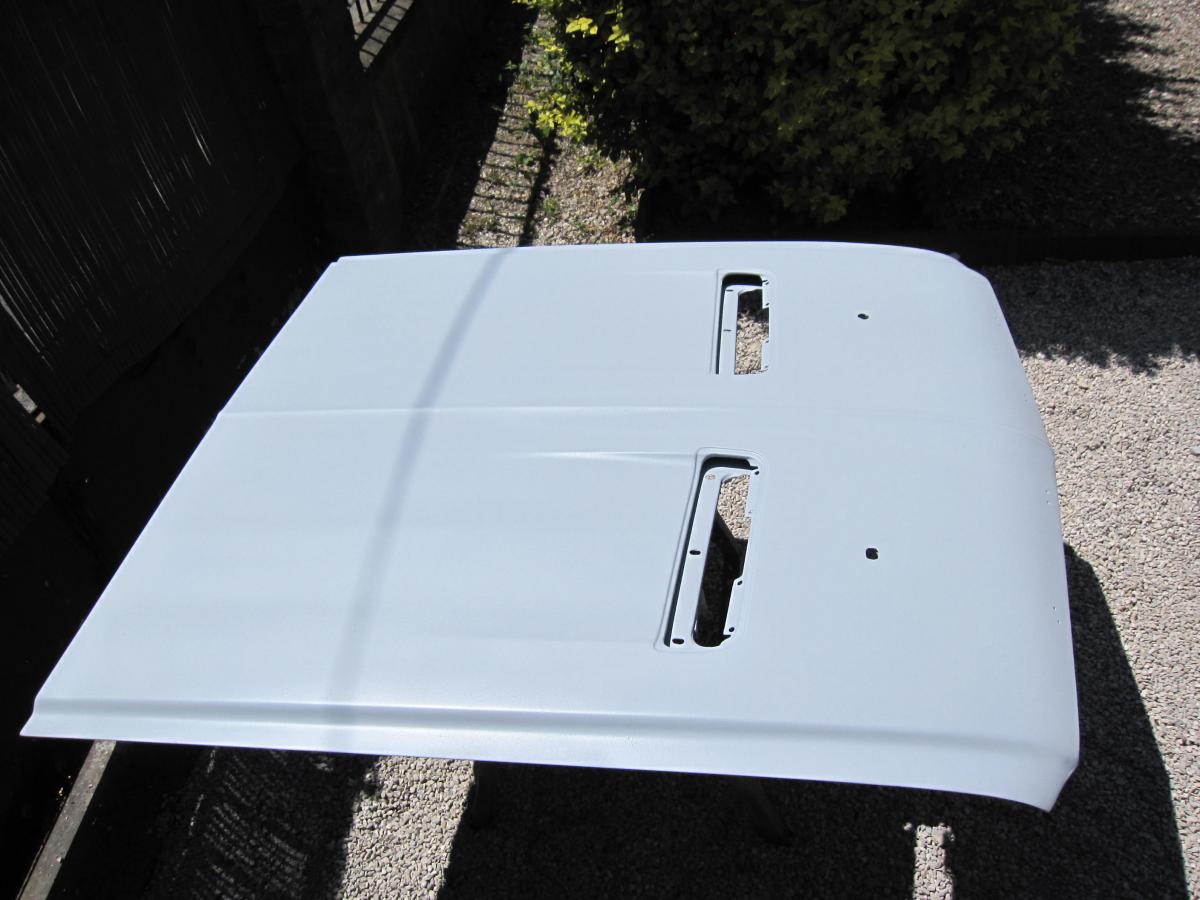

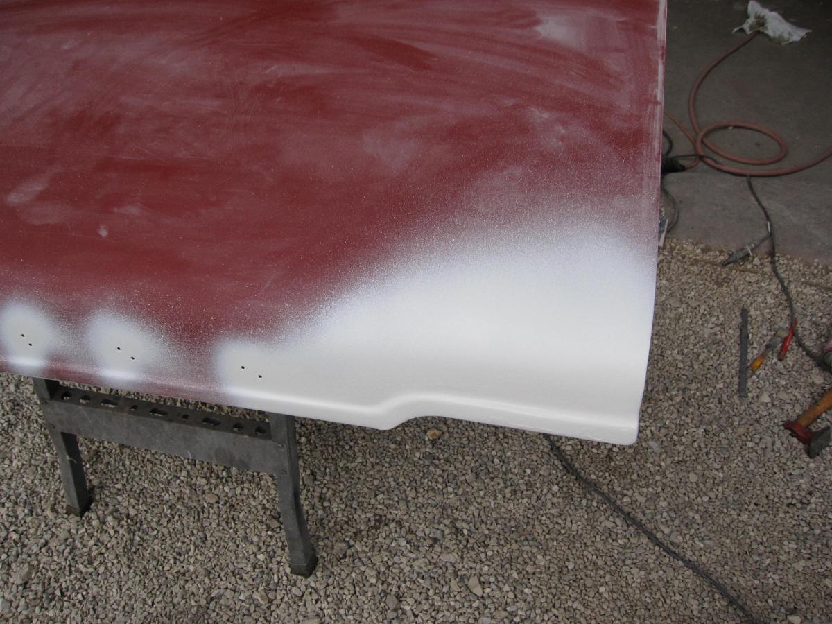

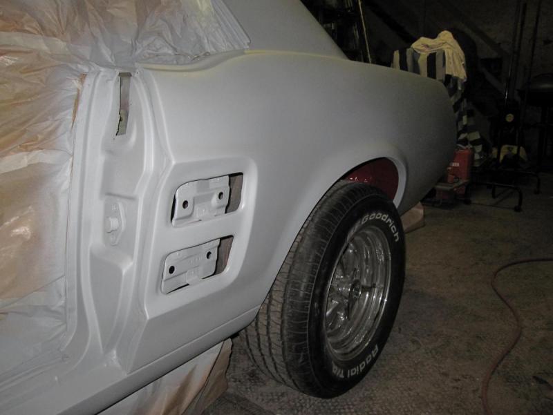

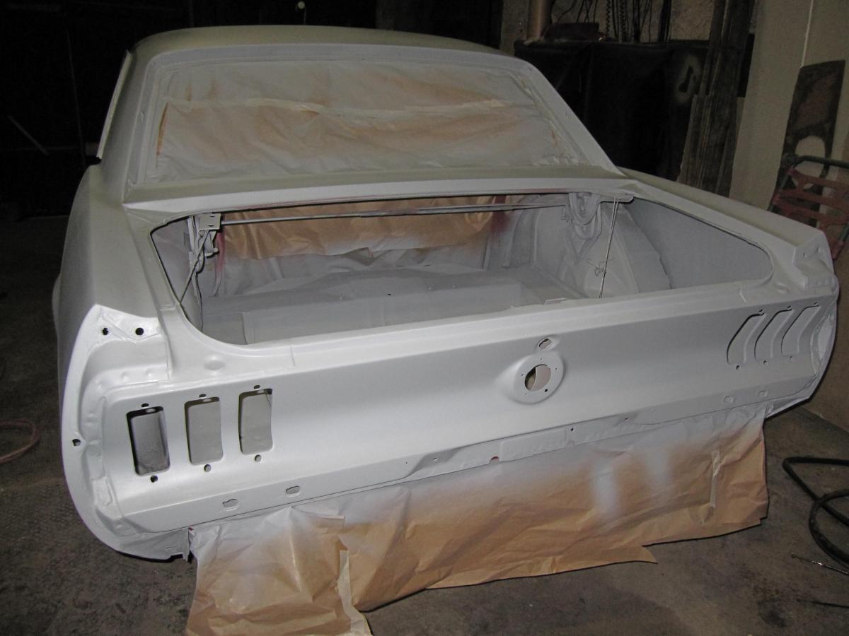

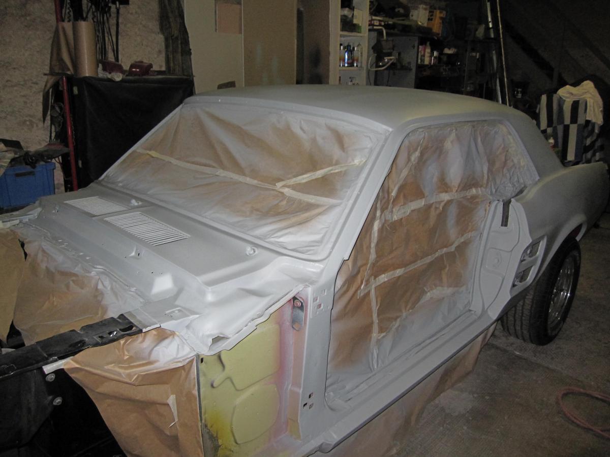

Salut a tous , voila après plusieurs heures de ponçage , petites corrections au mastic pistolable ,j' ai mis une dernière couche d' apprêt et ne me reste plus qu' a poncer a l' eau pour la prepa peinture .
La prochaine étape sera de terminer le moteur et de le remonter a sa place + ponçage des portes ,ailes et capots .Bref j' ai pas finit :?

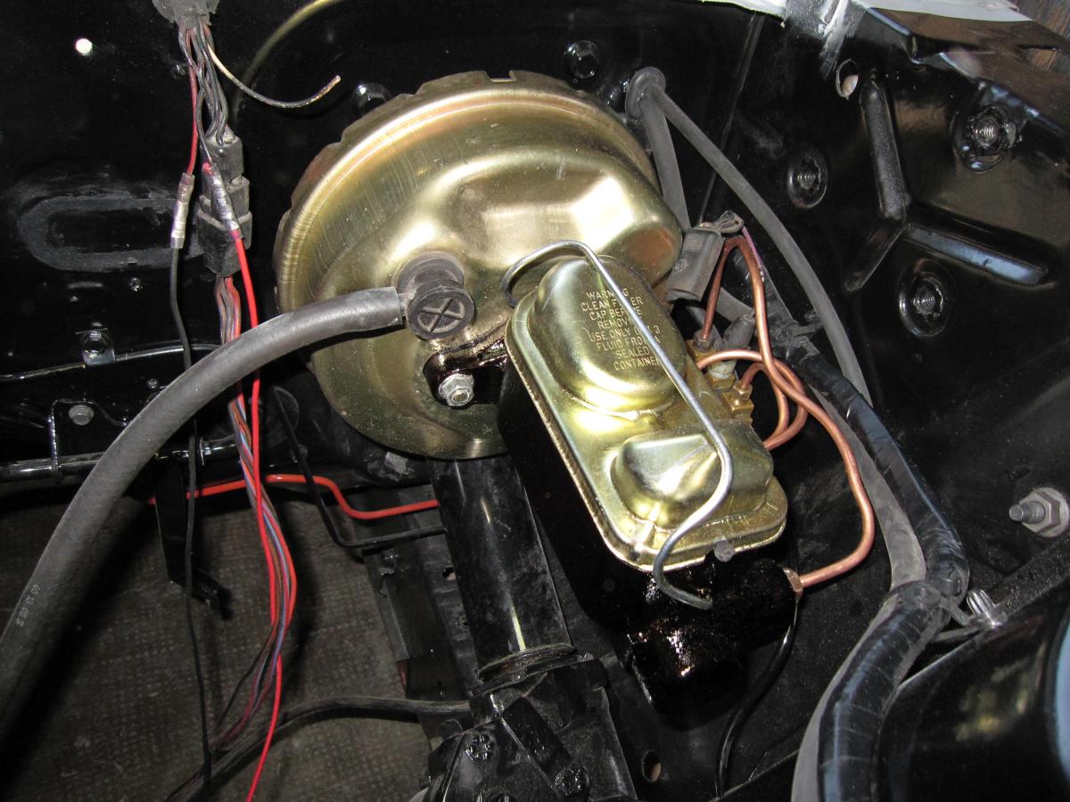

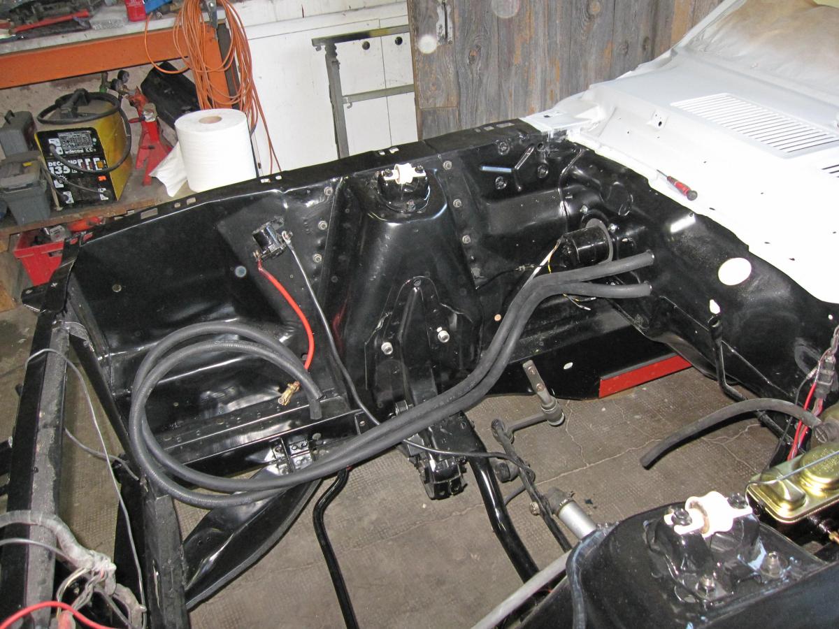

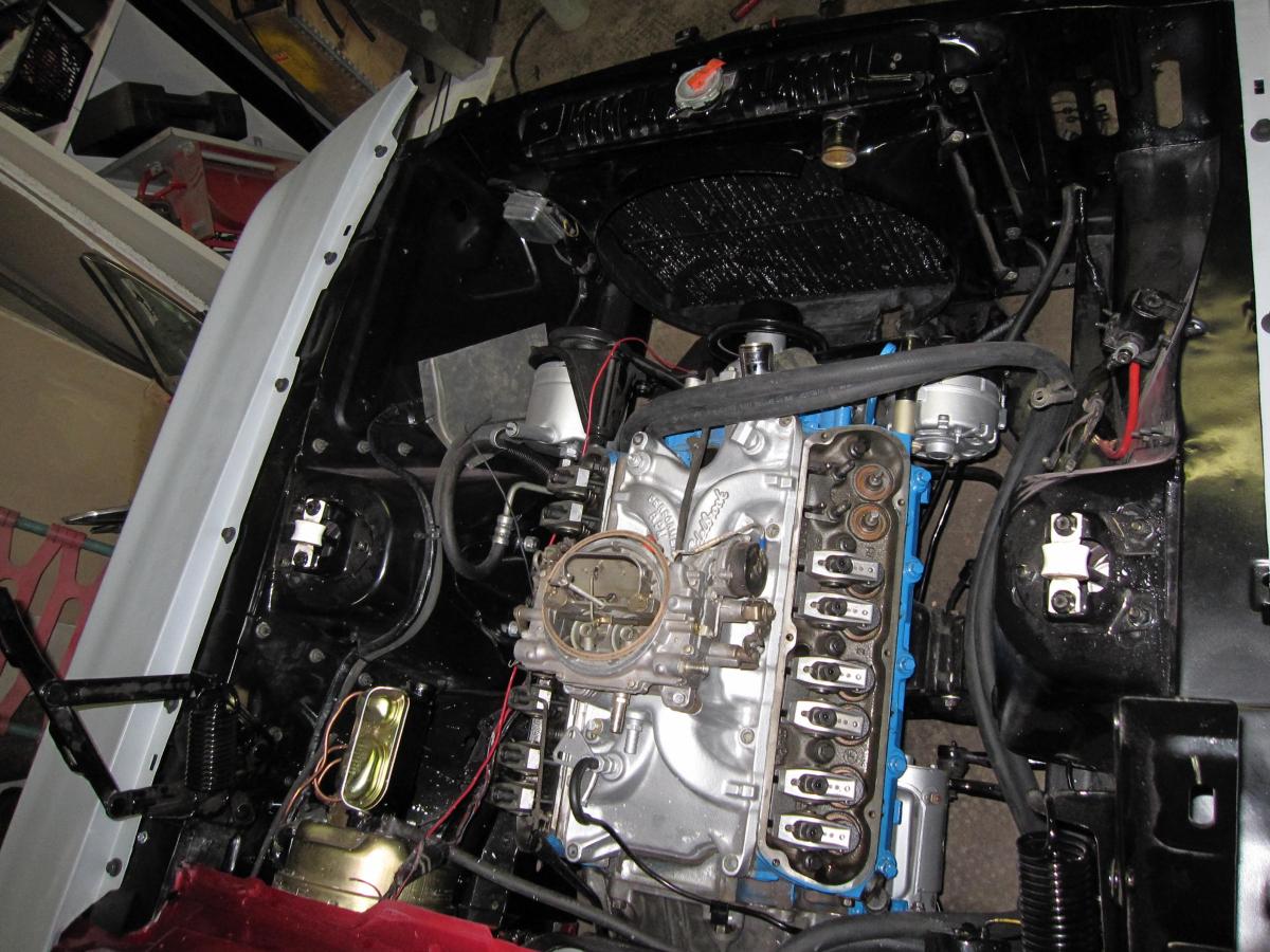

Salut a tous ,me revoilà après 10 jours d 'absence.

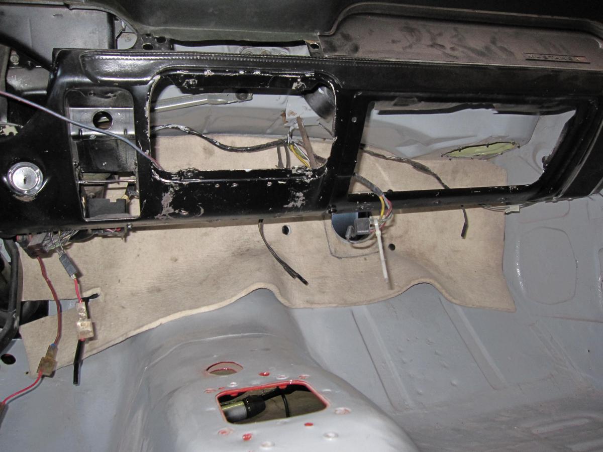

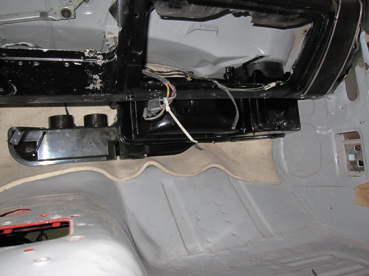

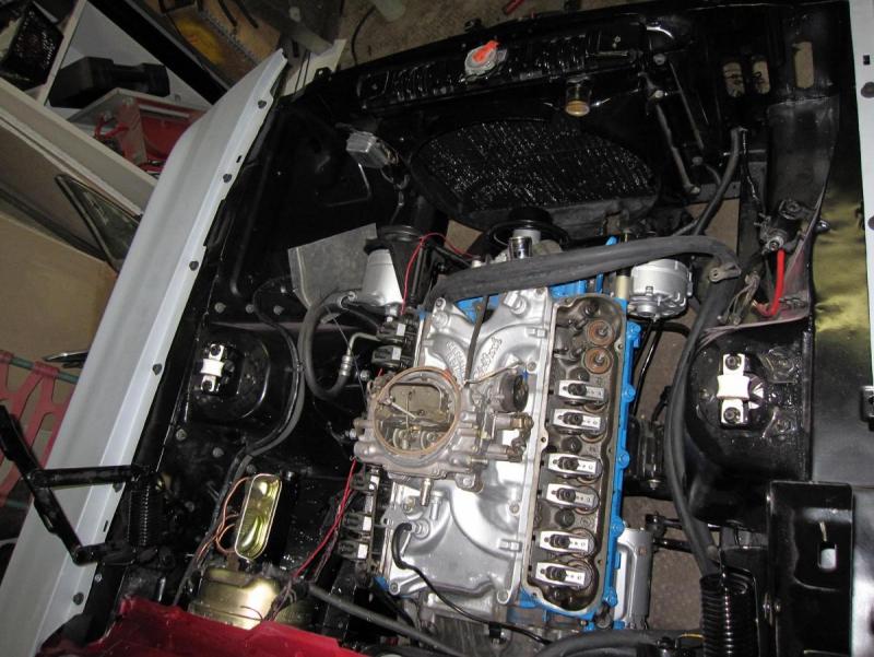

Remontage du maître cylindre , purge des freins , mise en place d' un insonorisant cloison pare feux , pose du ventilateur chauffage refais presque comme neuf , changement des joints spi boite auto.
Demain c'est mise en place du moteur

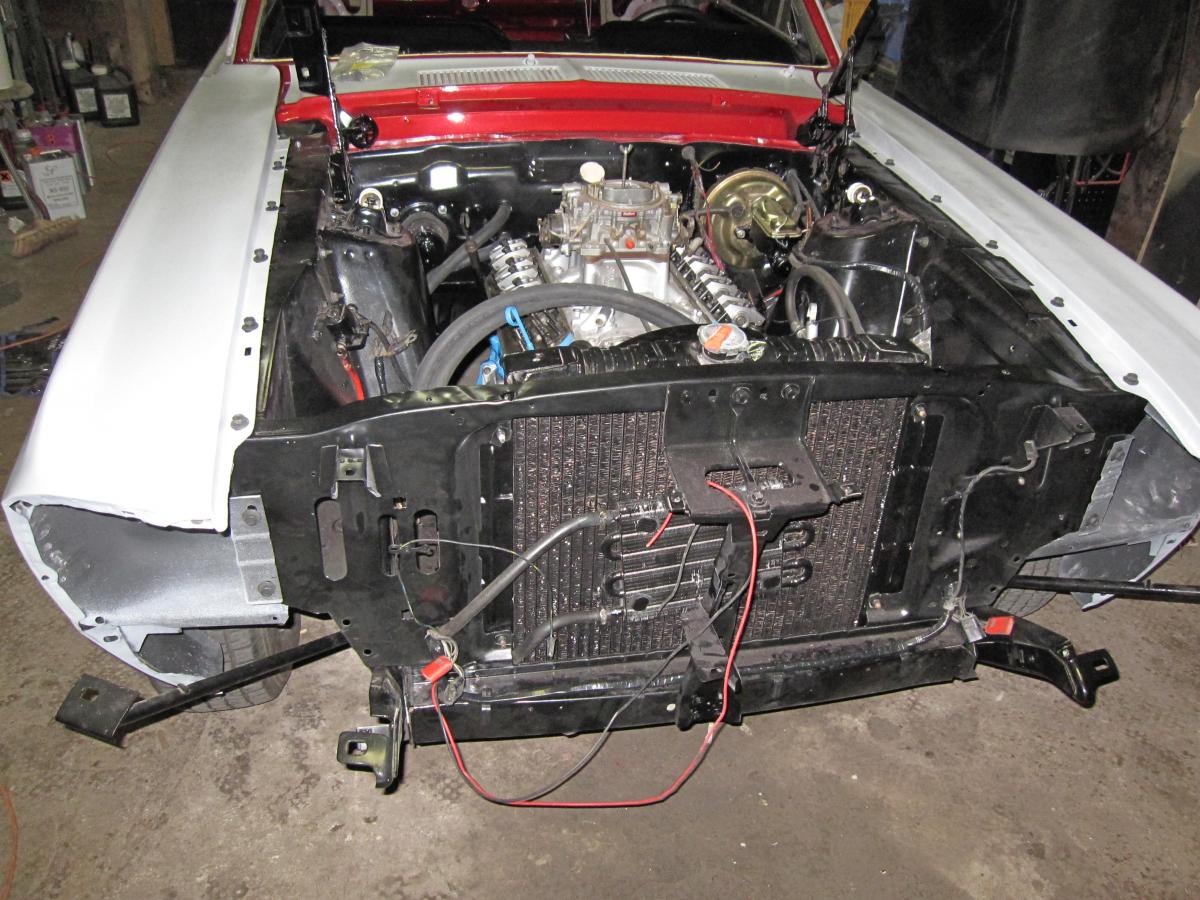

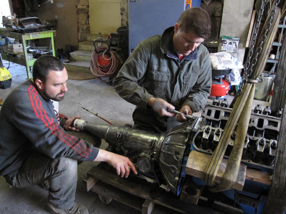

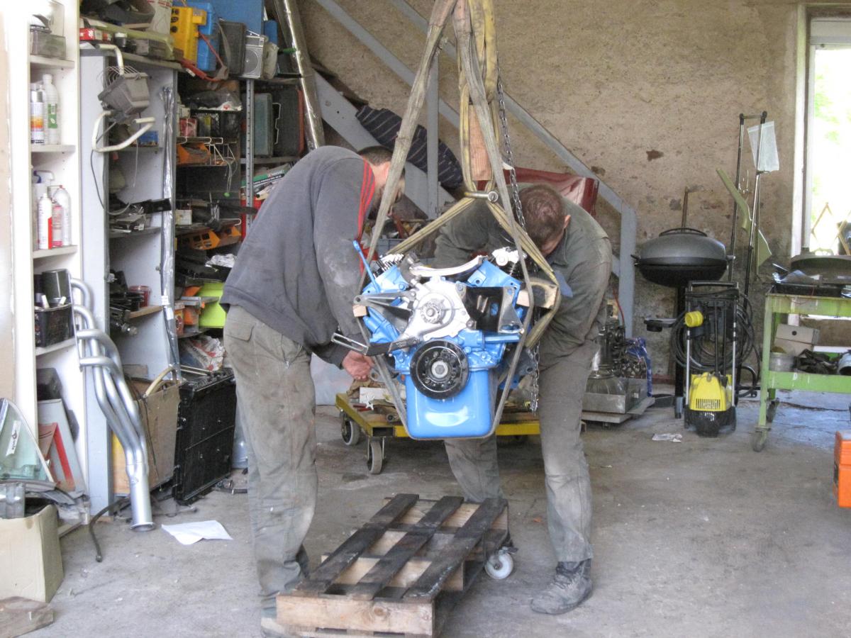

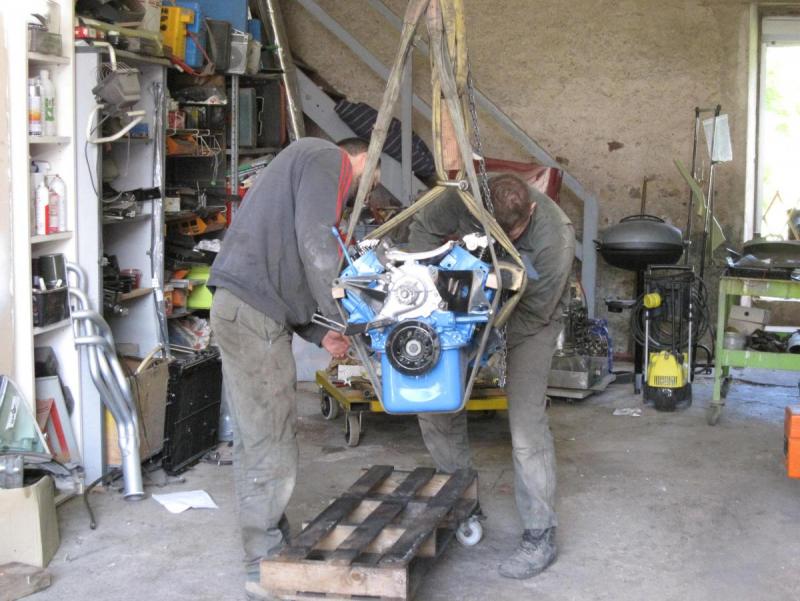

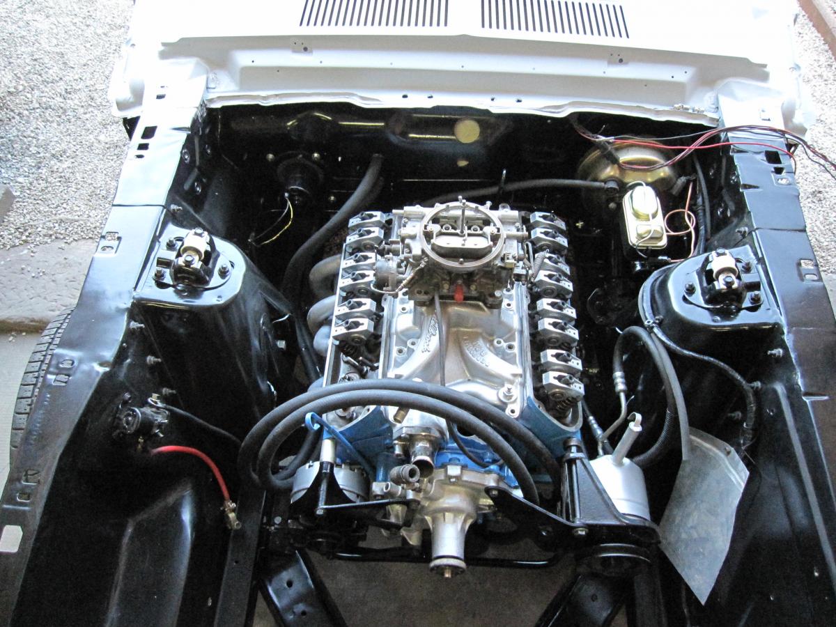

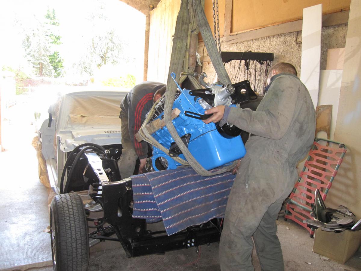

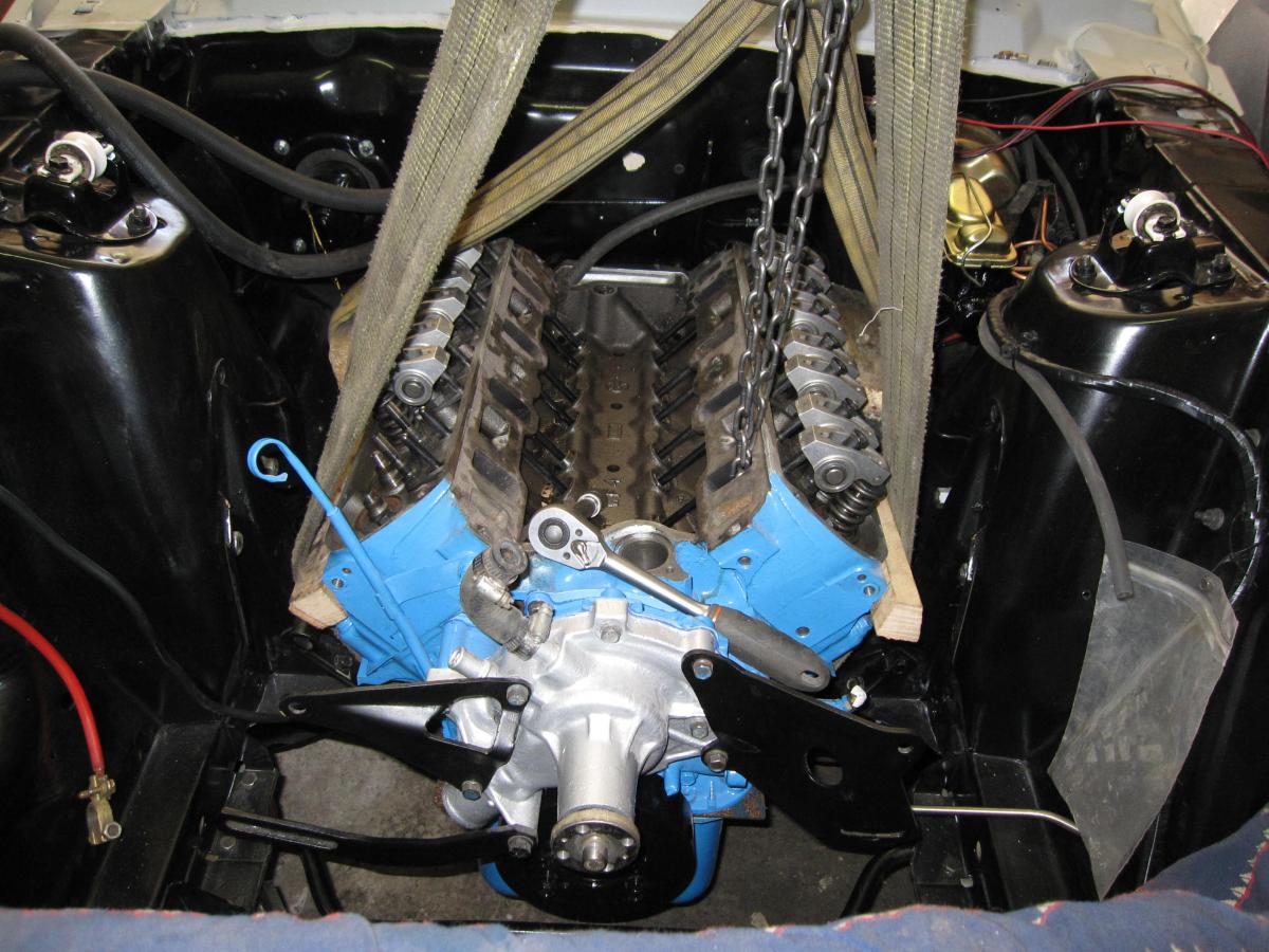

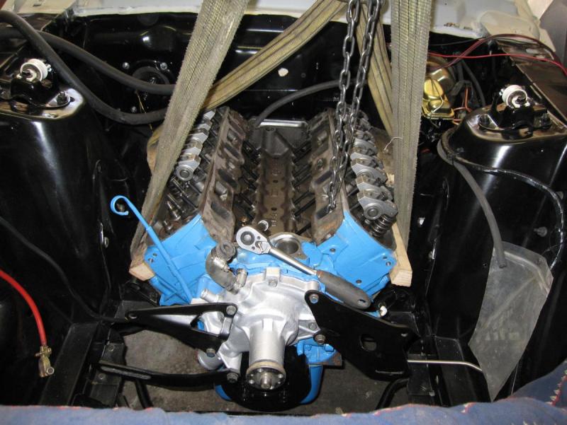

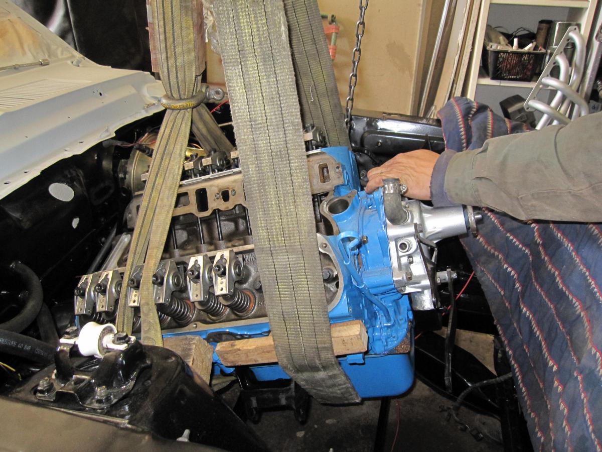

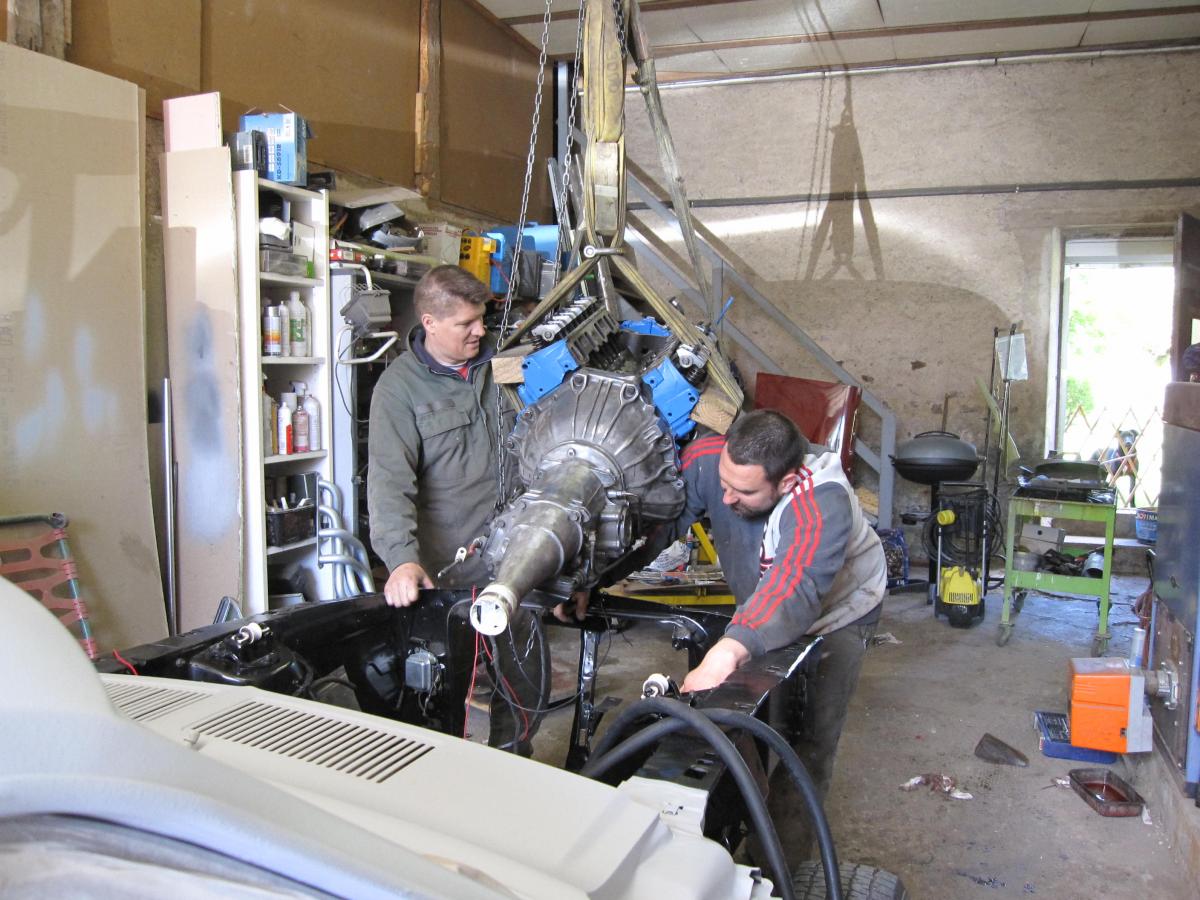

Salut, voici la suite avec le remontage du moteur + boite a l' aide de mon ami Gaël.
On a quand même batailler un peut mais au final tout c'est bien passer .

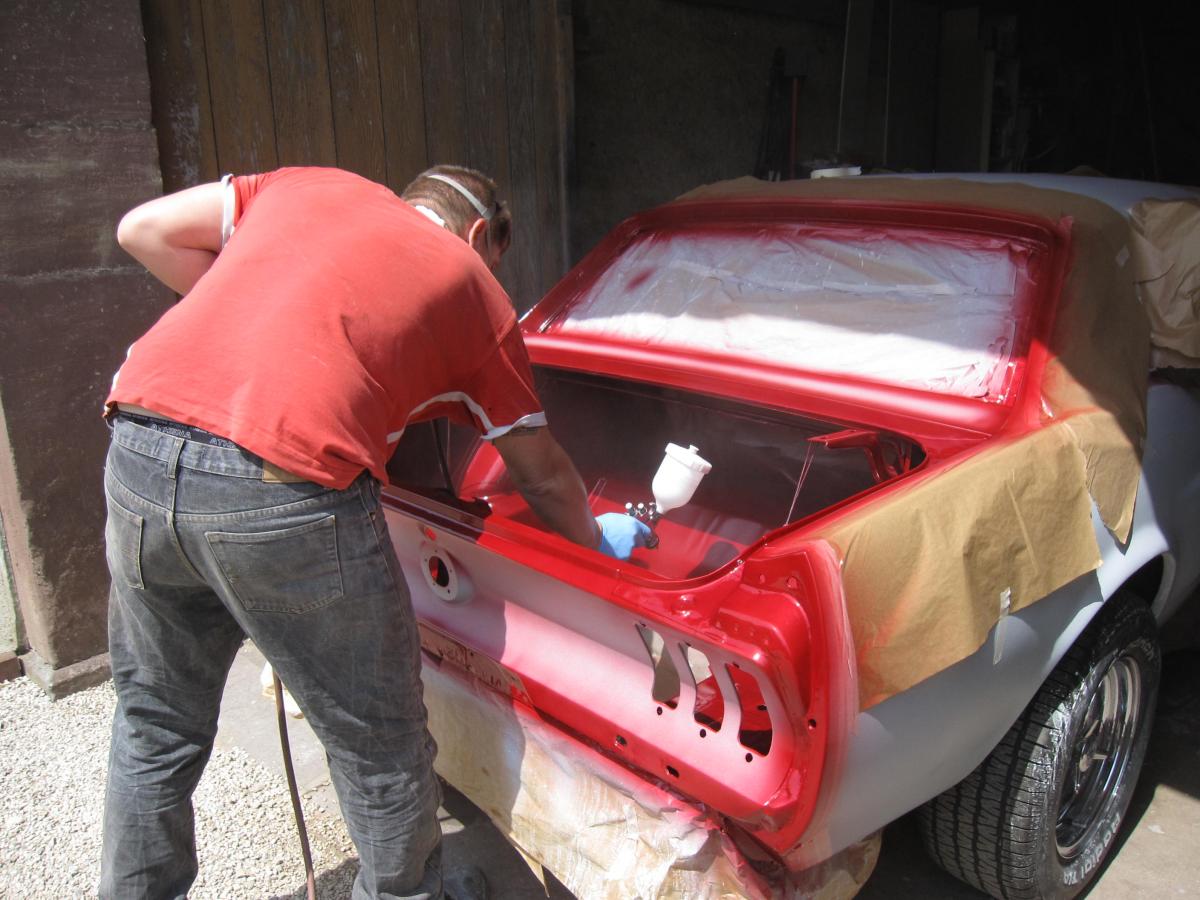

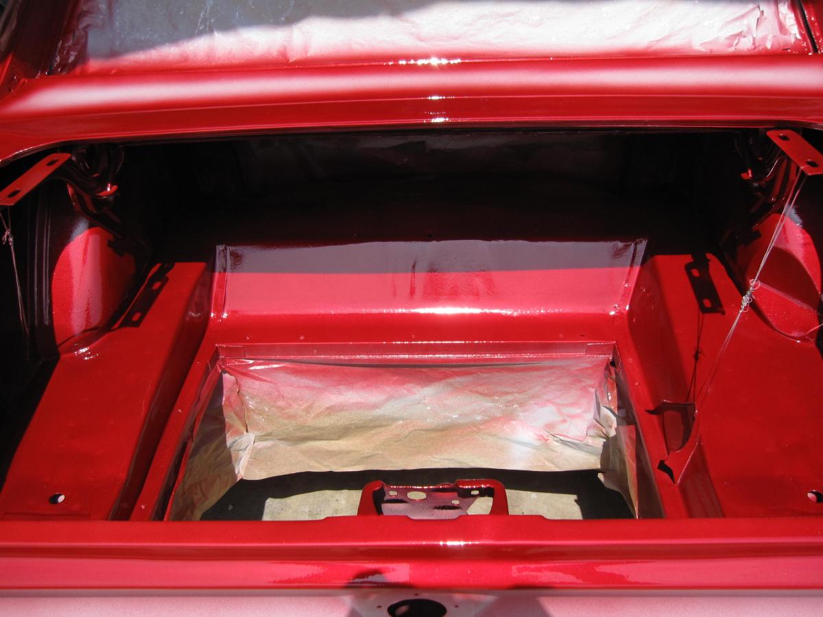

Posté 08 June 2013 - 01:48 PM

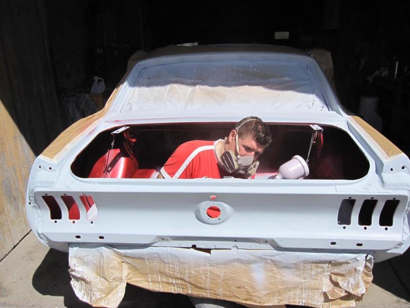

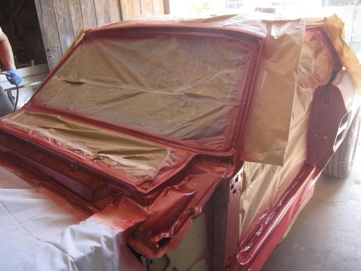

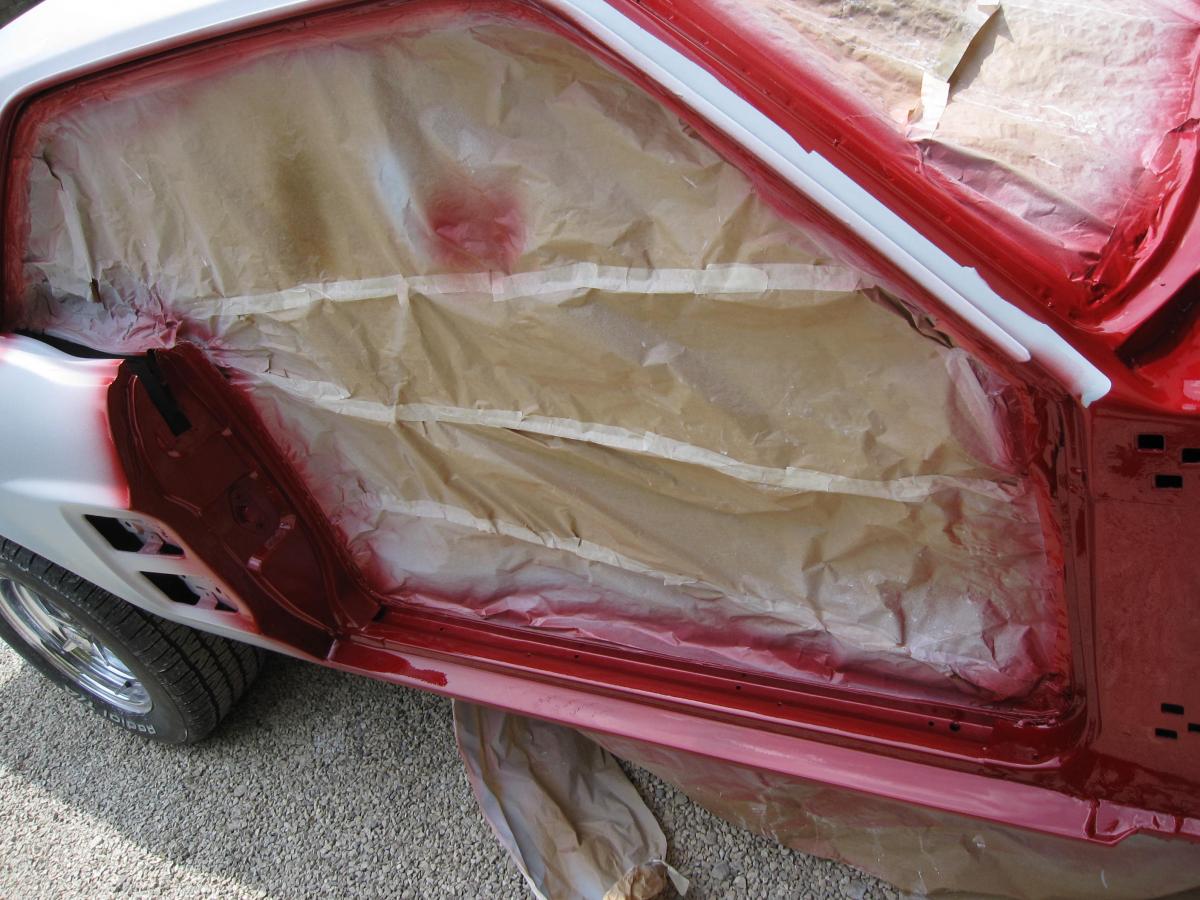

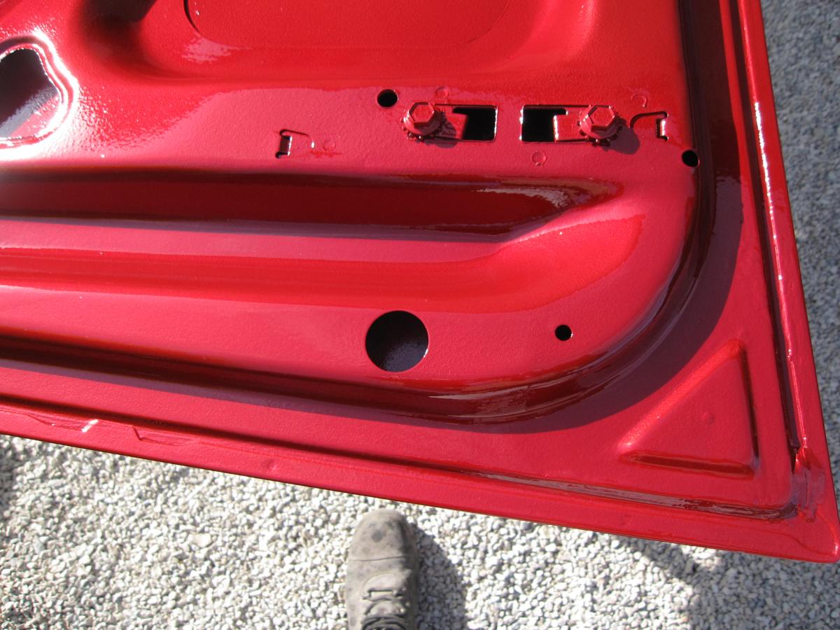

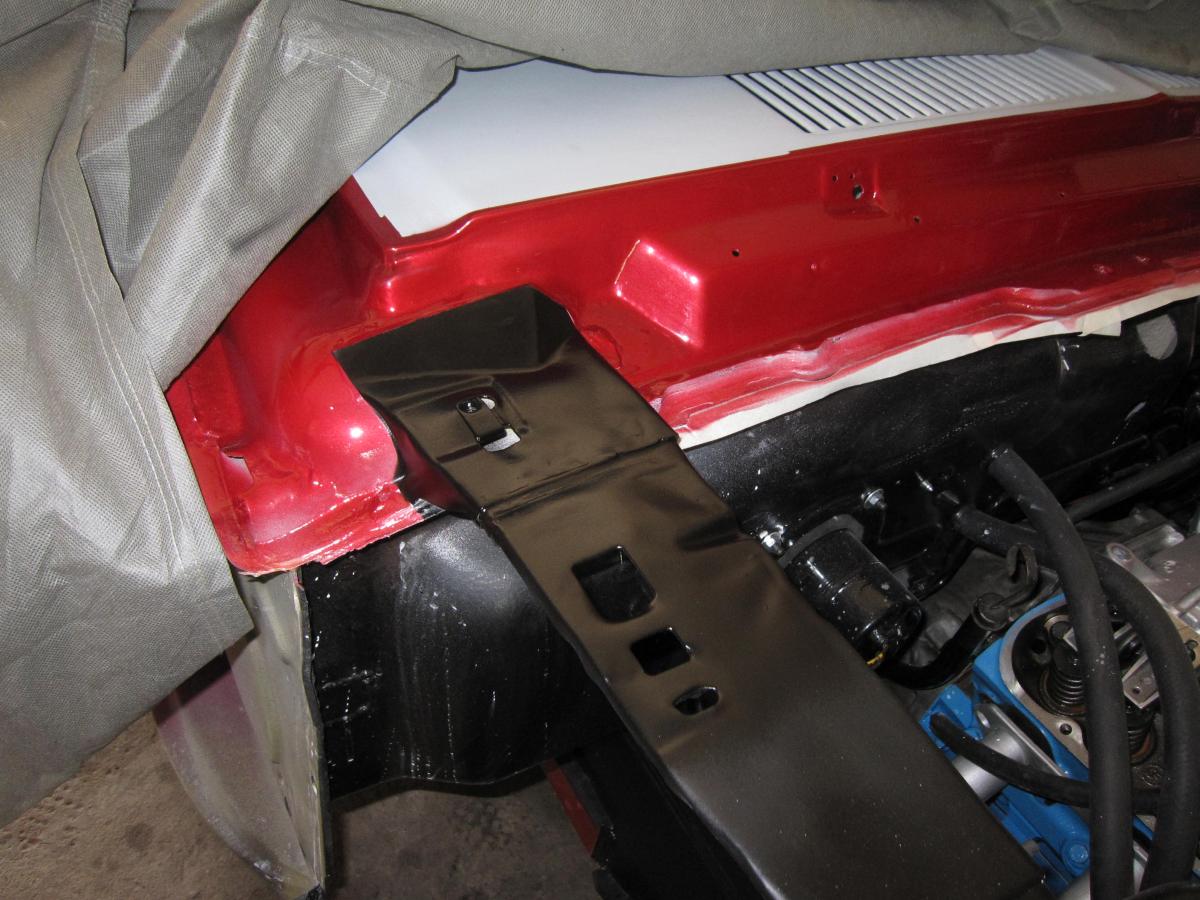

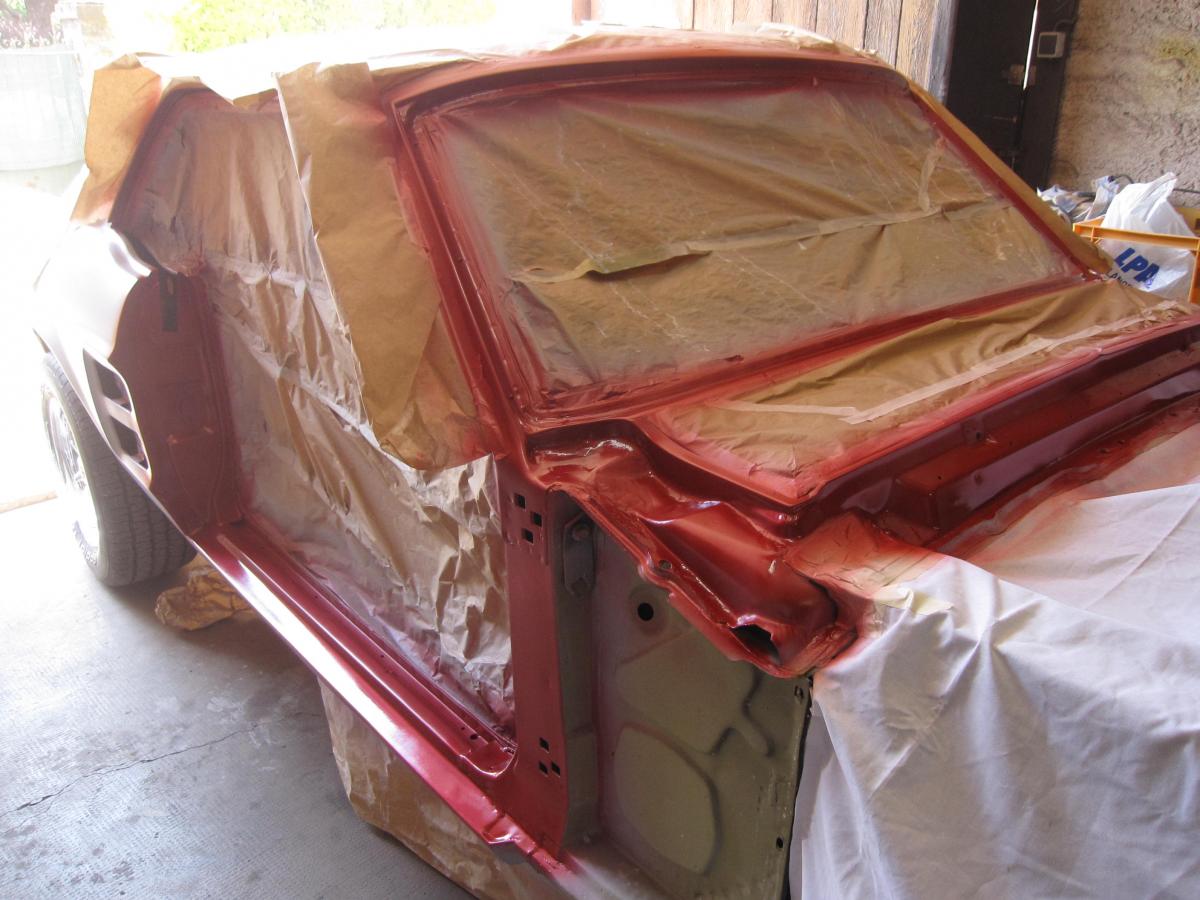

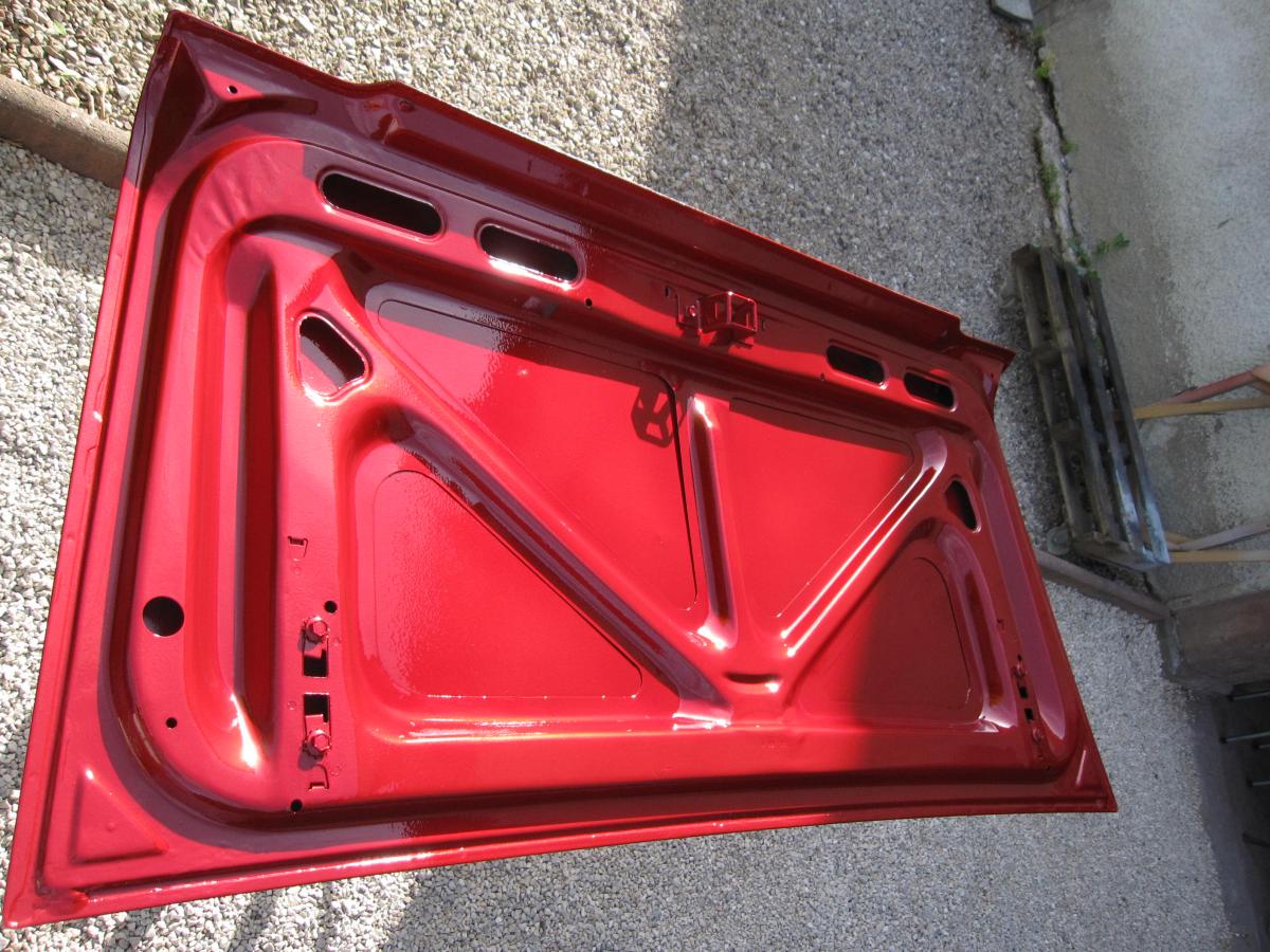

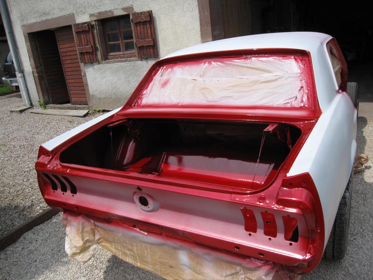

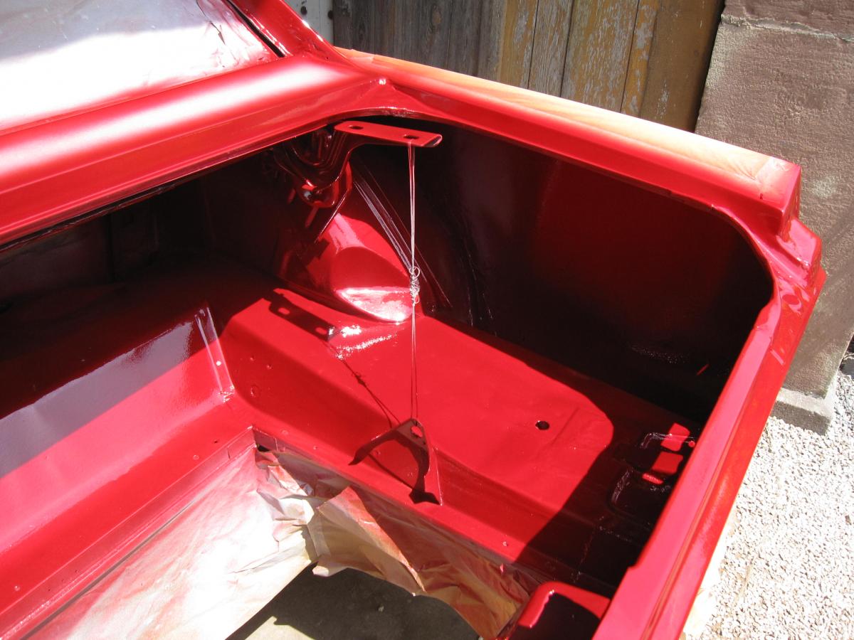

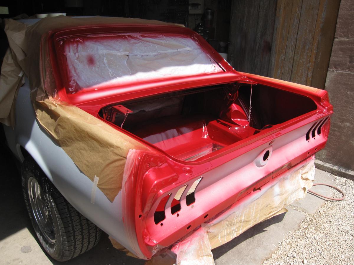

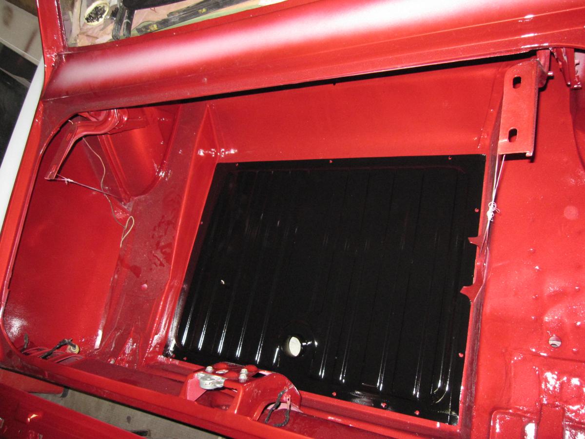

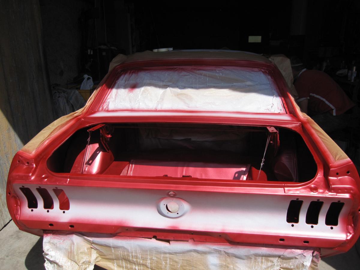

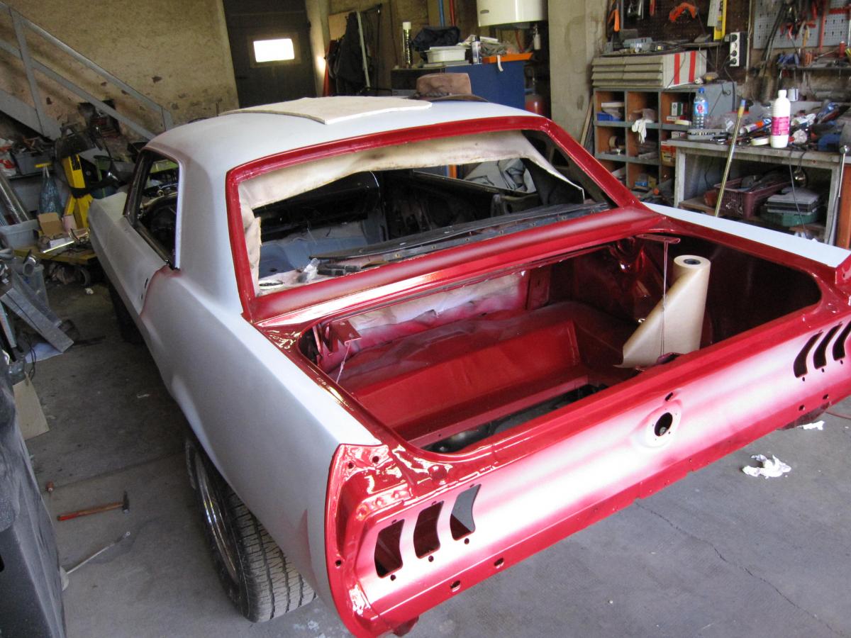

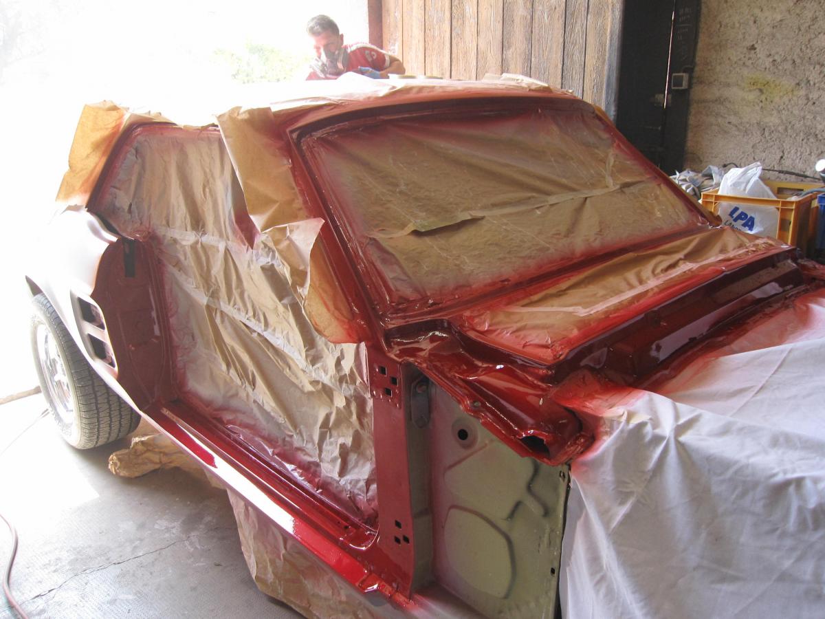

Bon voila , j' ai peint tout les ouvrants avec Apple red candy !!! Et bien c'est pas simple , il y a deux bonnes couche de base , de couche du candy qui est comme une encre et pour finir le verni . Voila le résultat.

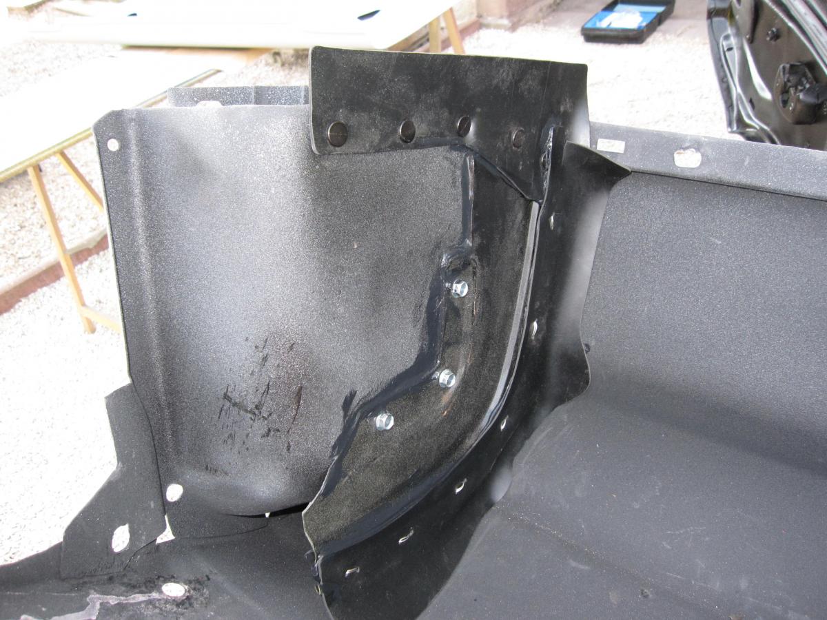

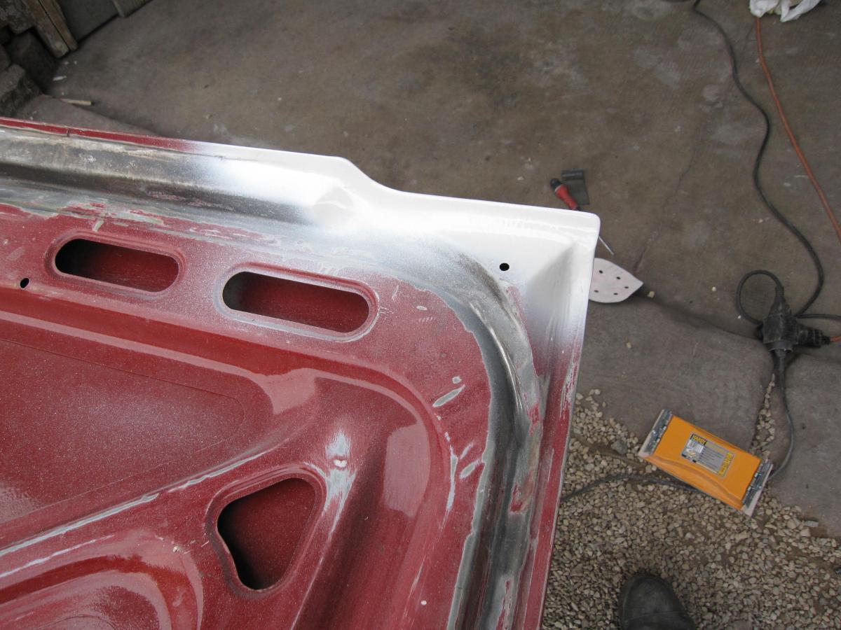

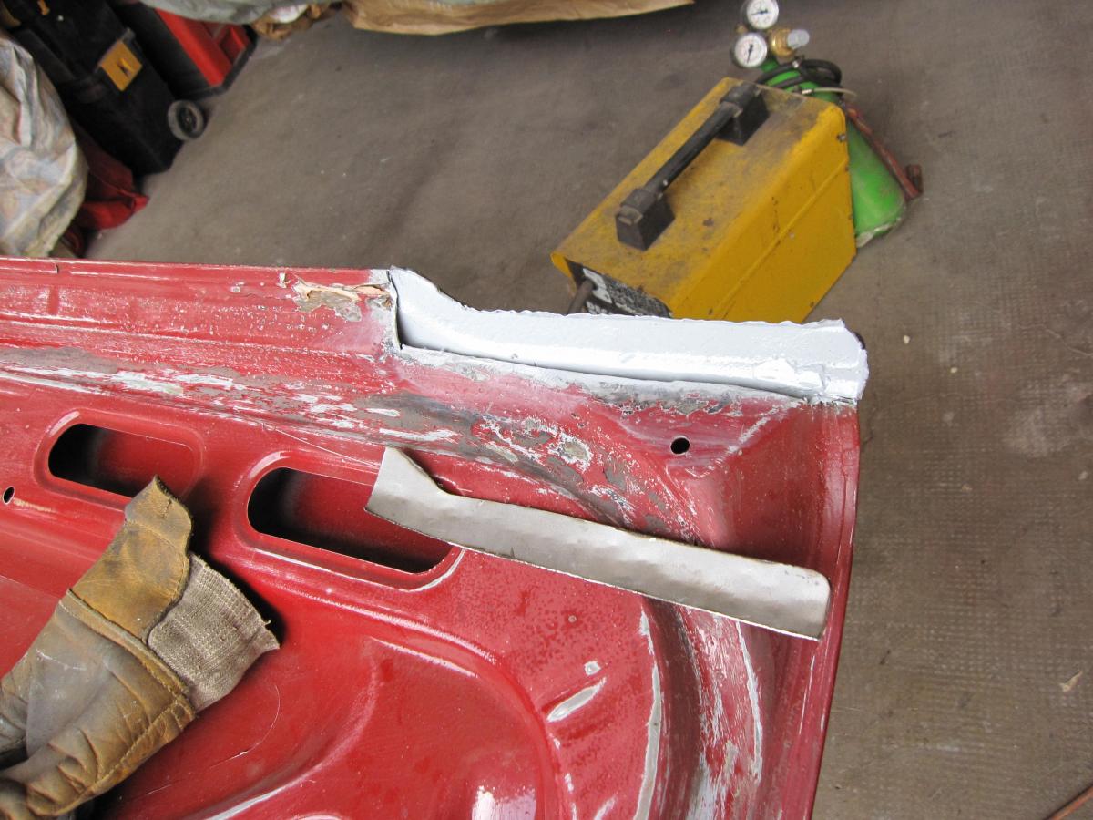

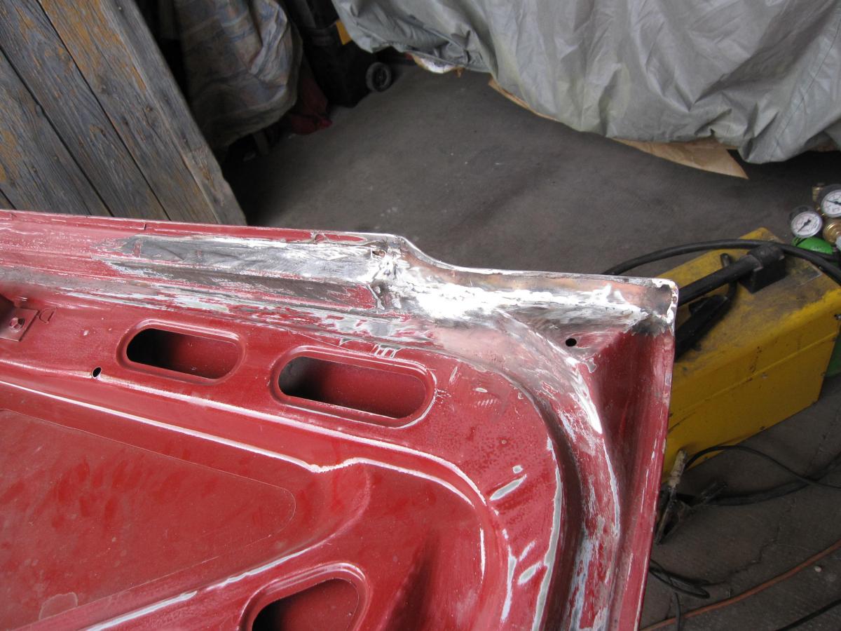

j' ai encore bossé un petit peu aujourd’hui .

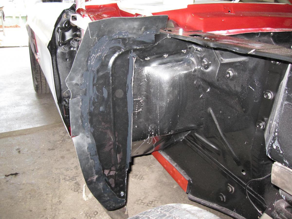

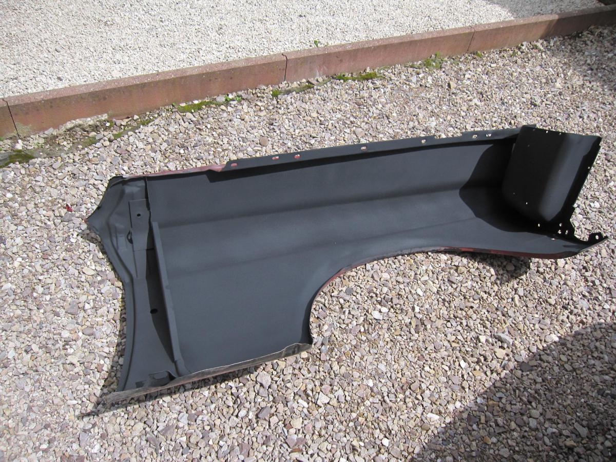

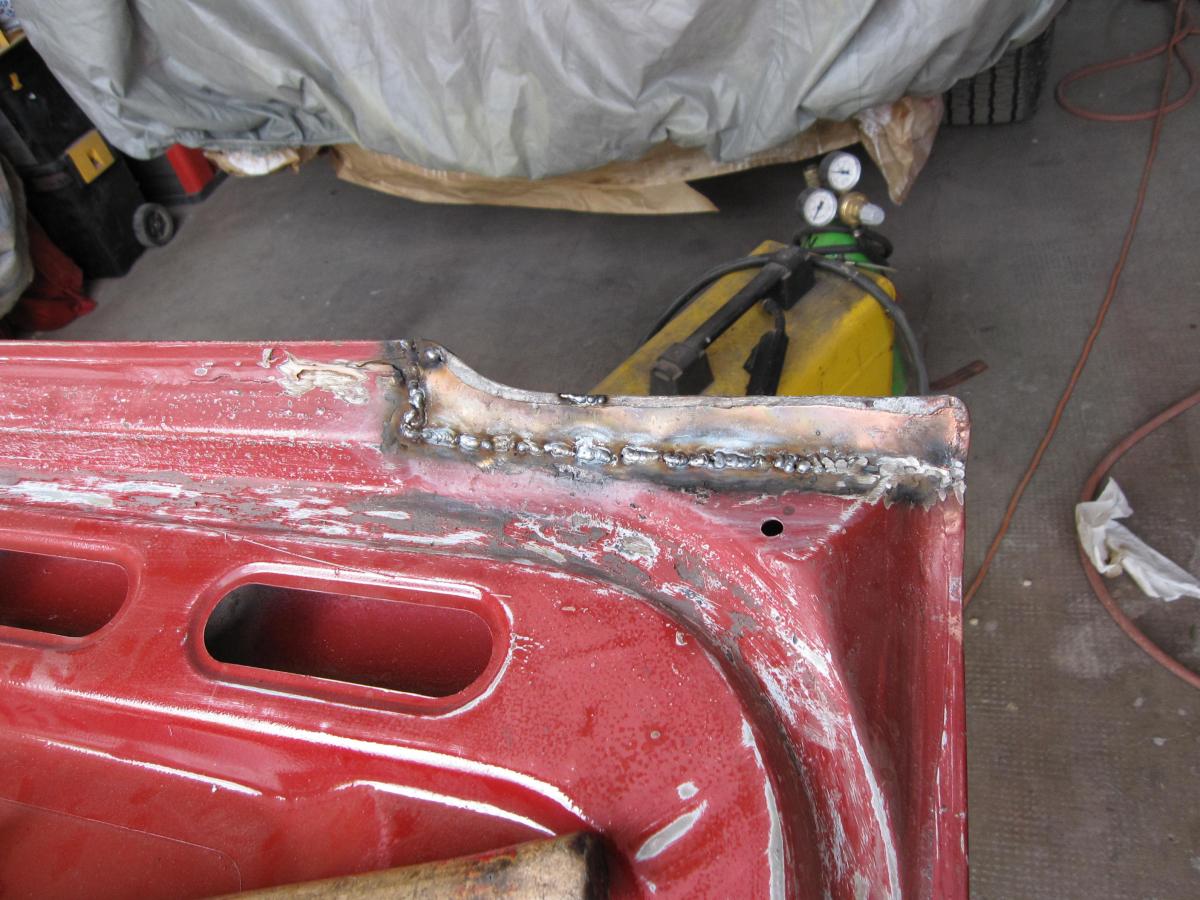

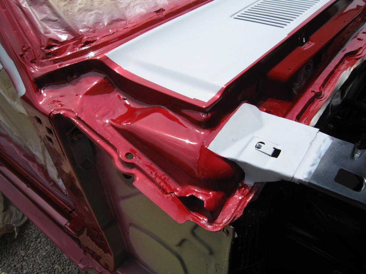

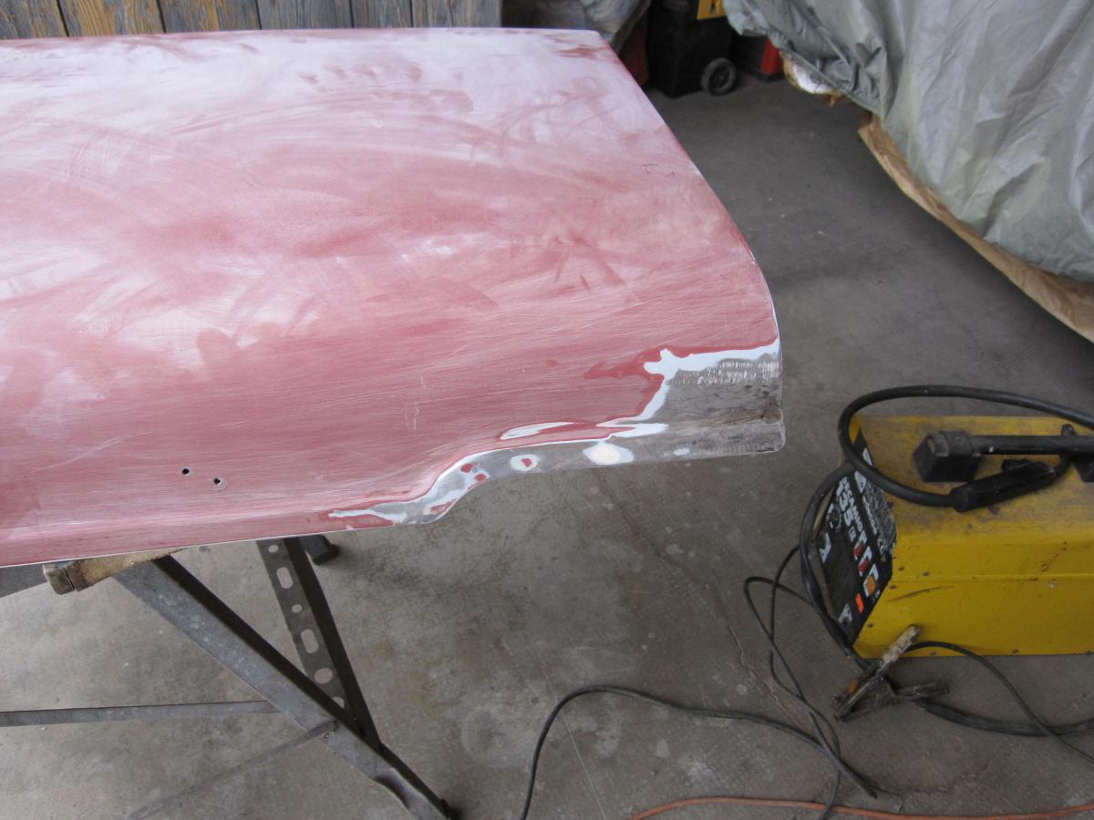

J' ai du découper la doublure de la tôle sur l'angle de capot arrière afin de réparer les perforations.
Puis décapage de l' intérieur des ailes pour pulvériser antico + anti gravillon .

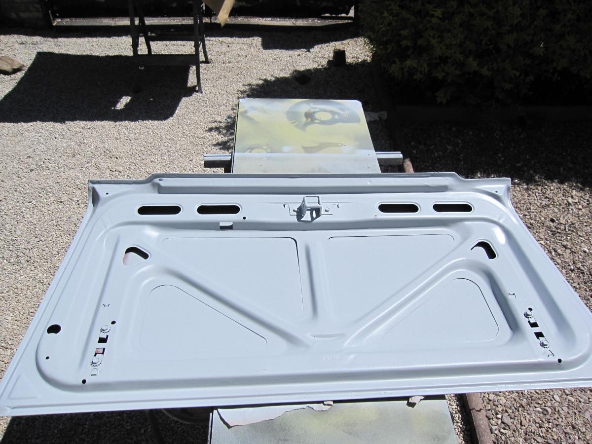

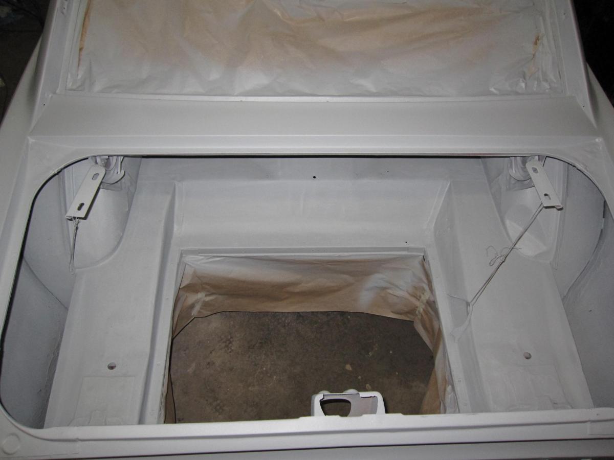

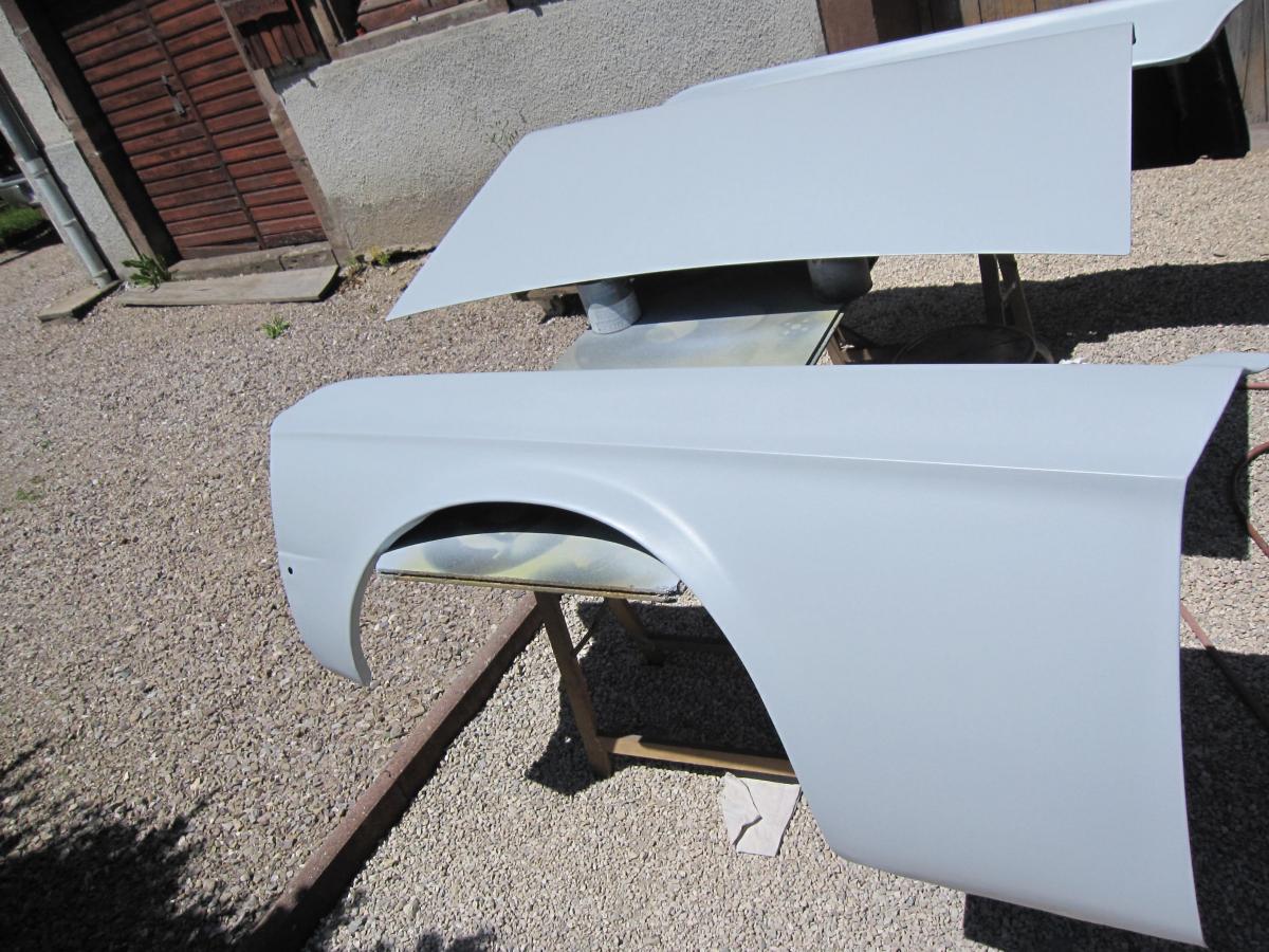

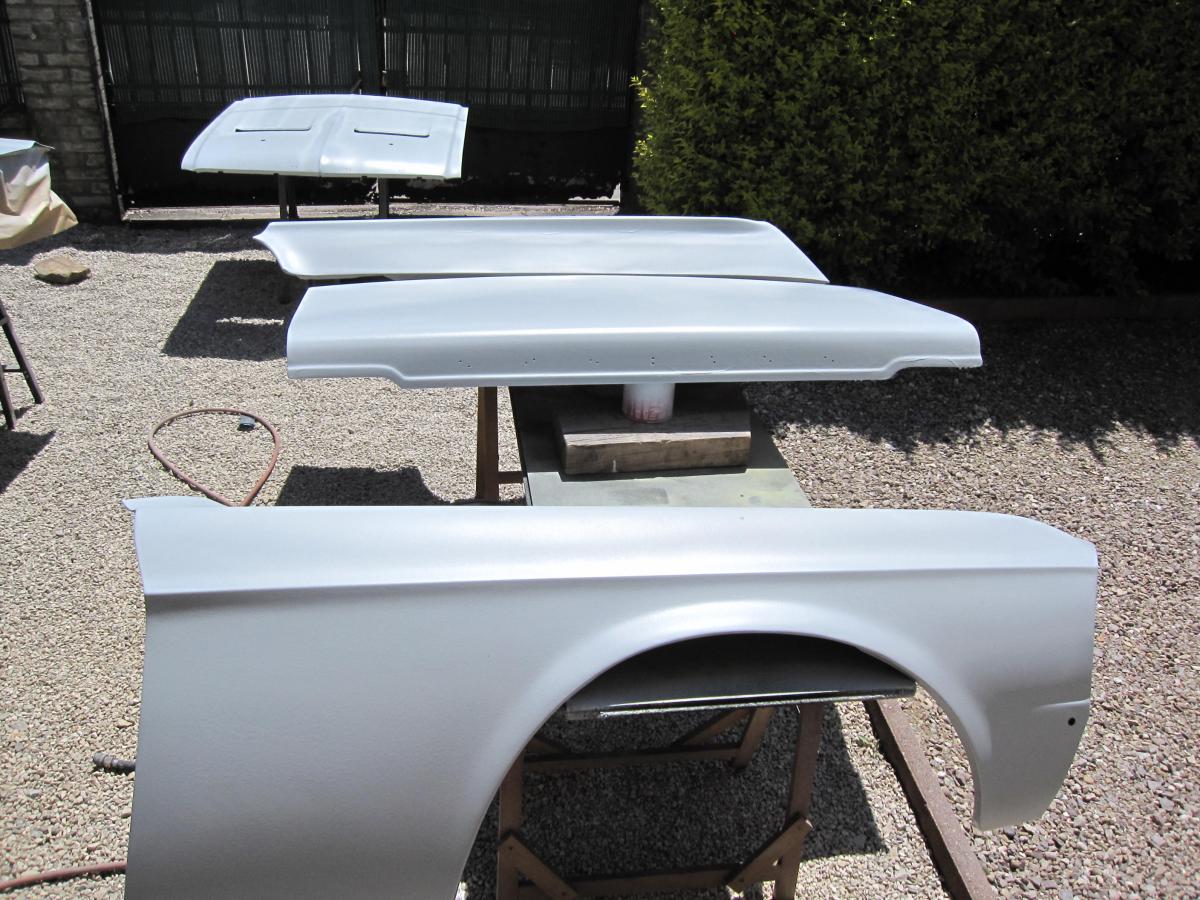

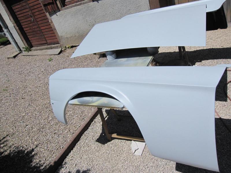

Salut a tous , la suite des travaux .

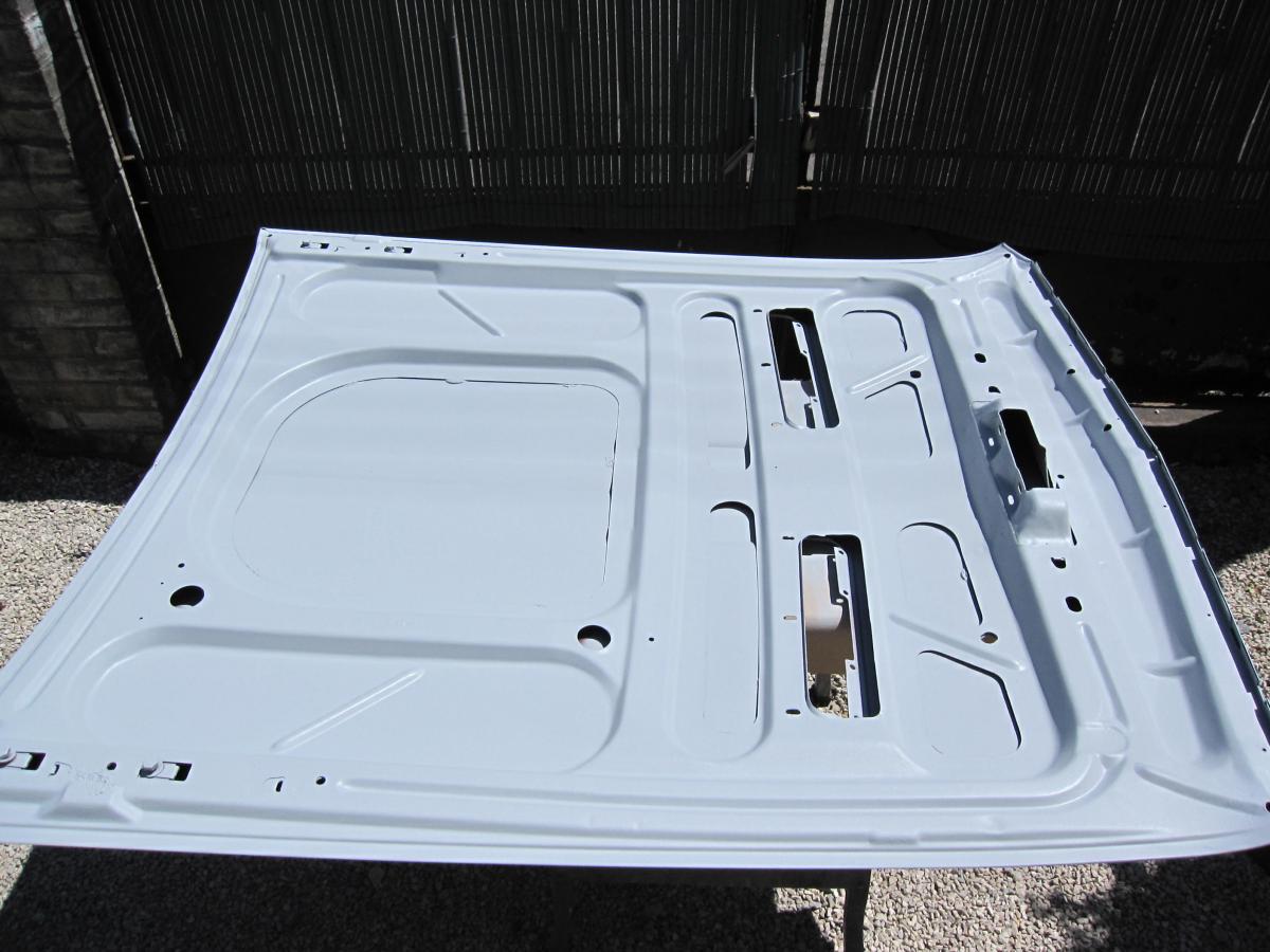

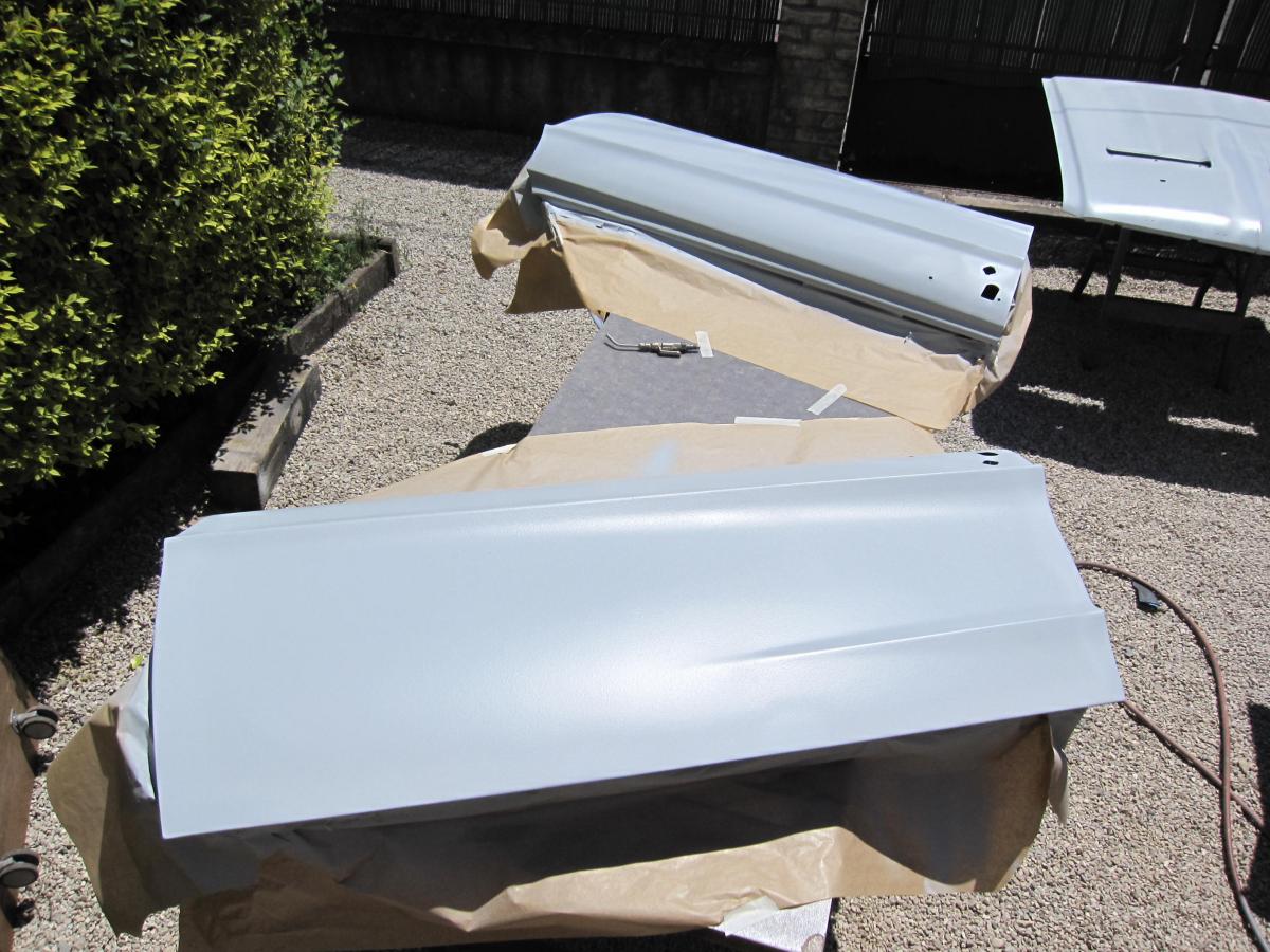

ponçage + apprêt des portes , capots, ailes +mise en place des protections des ailes .

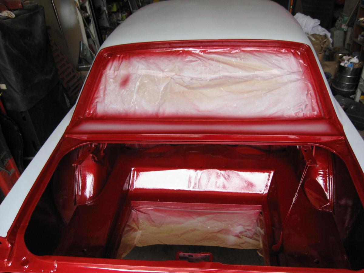

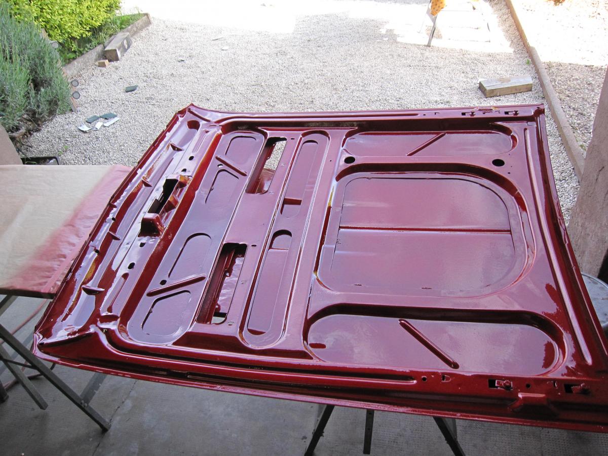

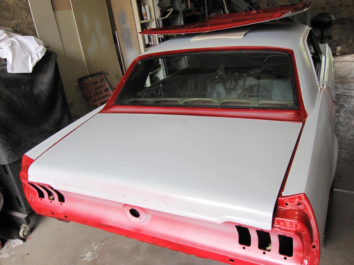

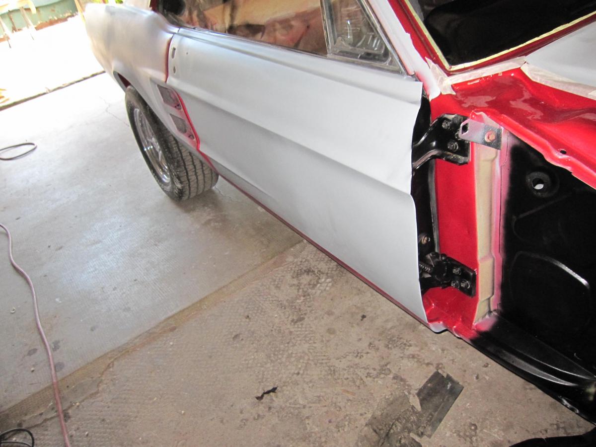

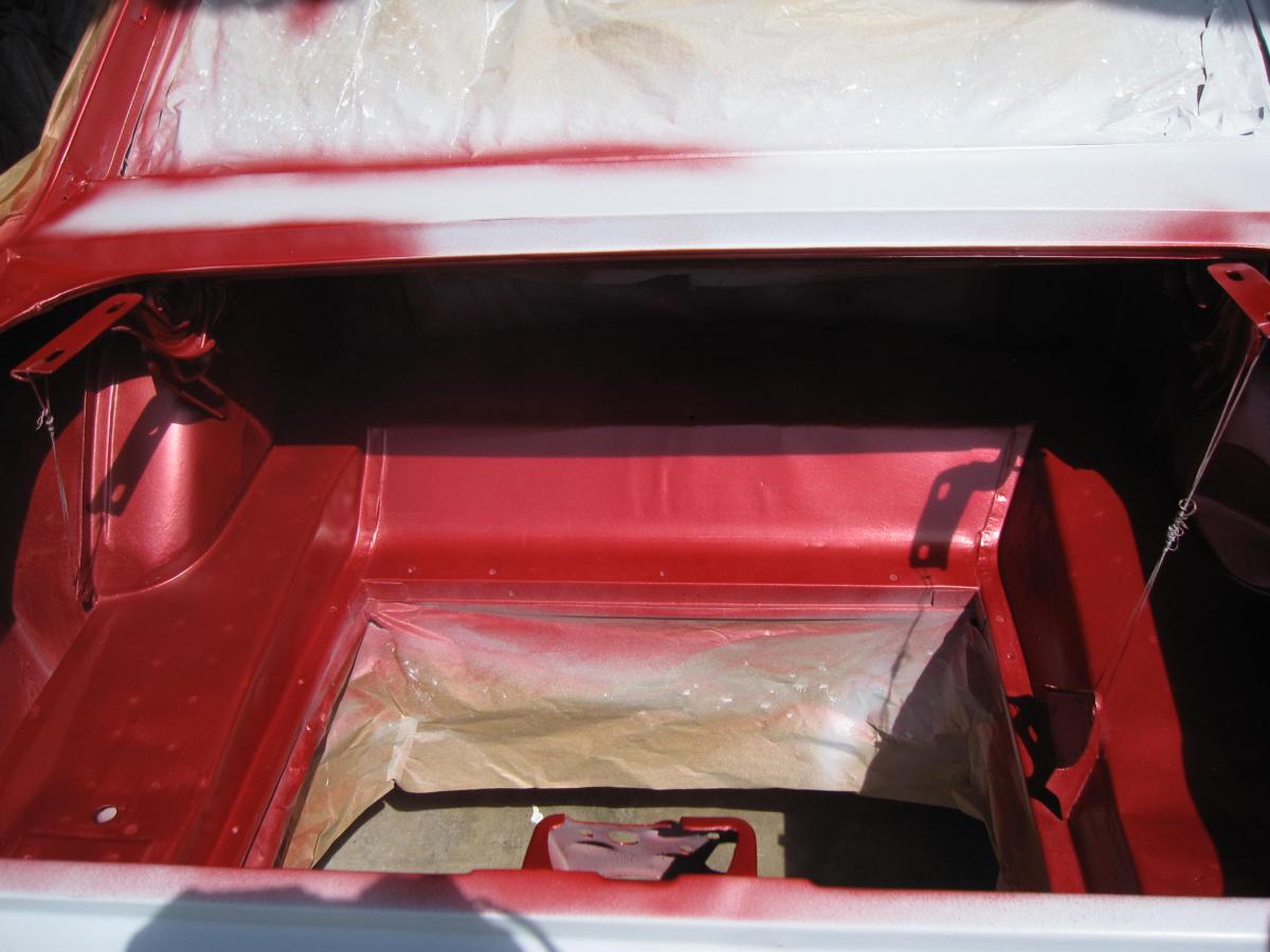

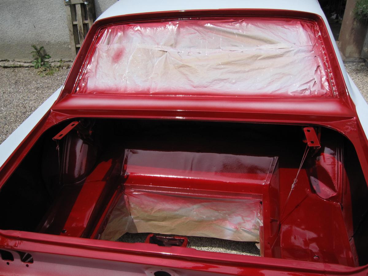

Salut voici la suite , pose des portes , des ailes et réglage du tout ce petit monde .
Pour finir la journée ponçage et peinture du rouge Candy sur les intérieur des capots .

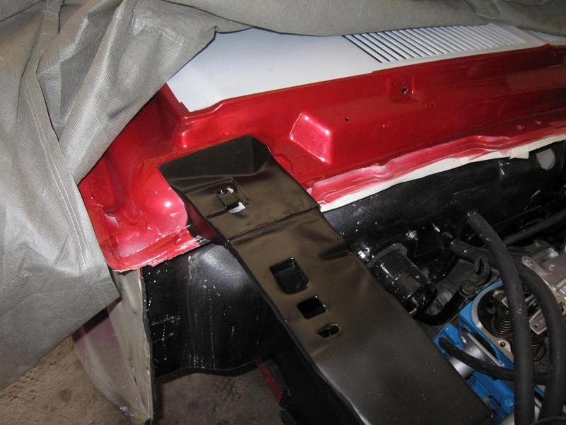

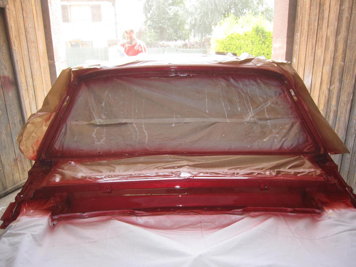

Posté 20 June 2013 - 06:42 PM

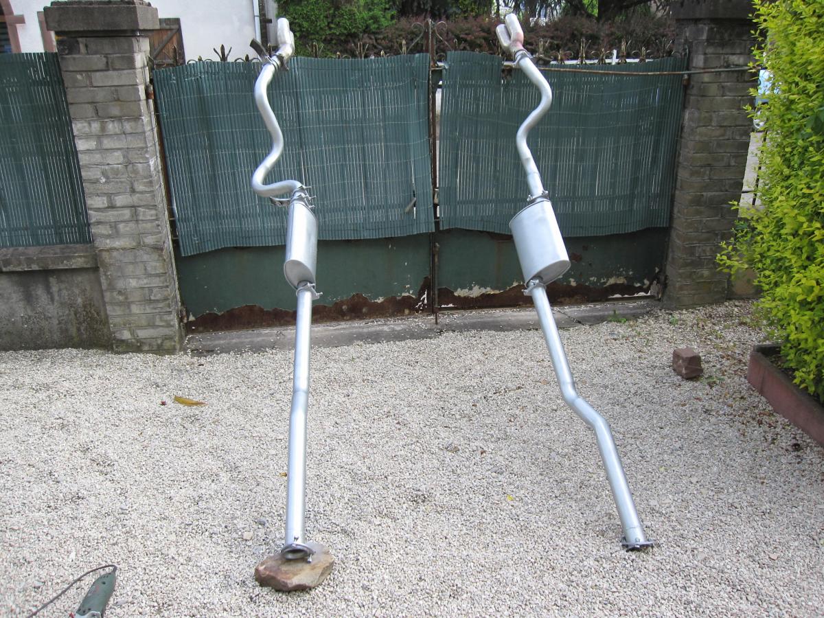

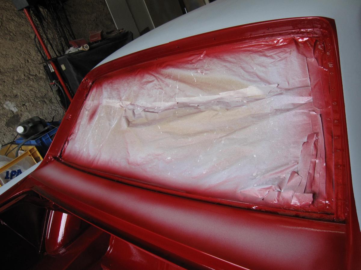

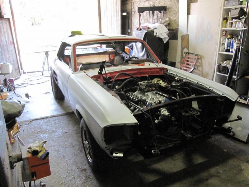

Aujourd’hui décapage + peinture échappements , peinture du dessus de réservoir , remontage du radiateur avec les tuyaux circuit d'huile et bien d' autre pièces moteur !
Remontage de la vitre arrière .
C'est quand même beaucoup plus rapide de démonter que remonter.
