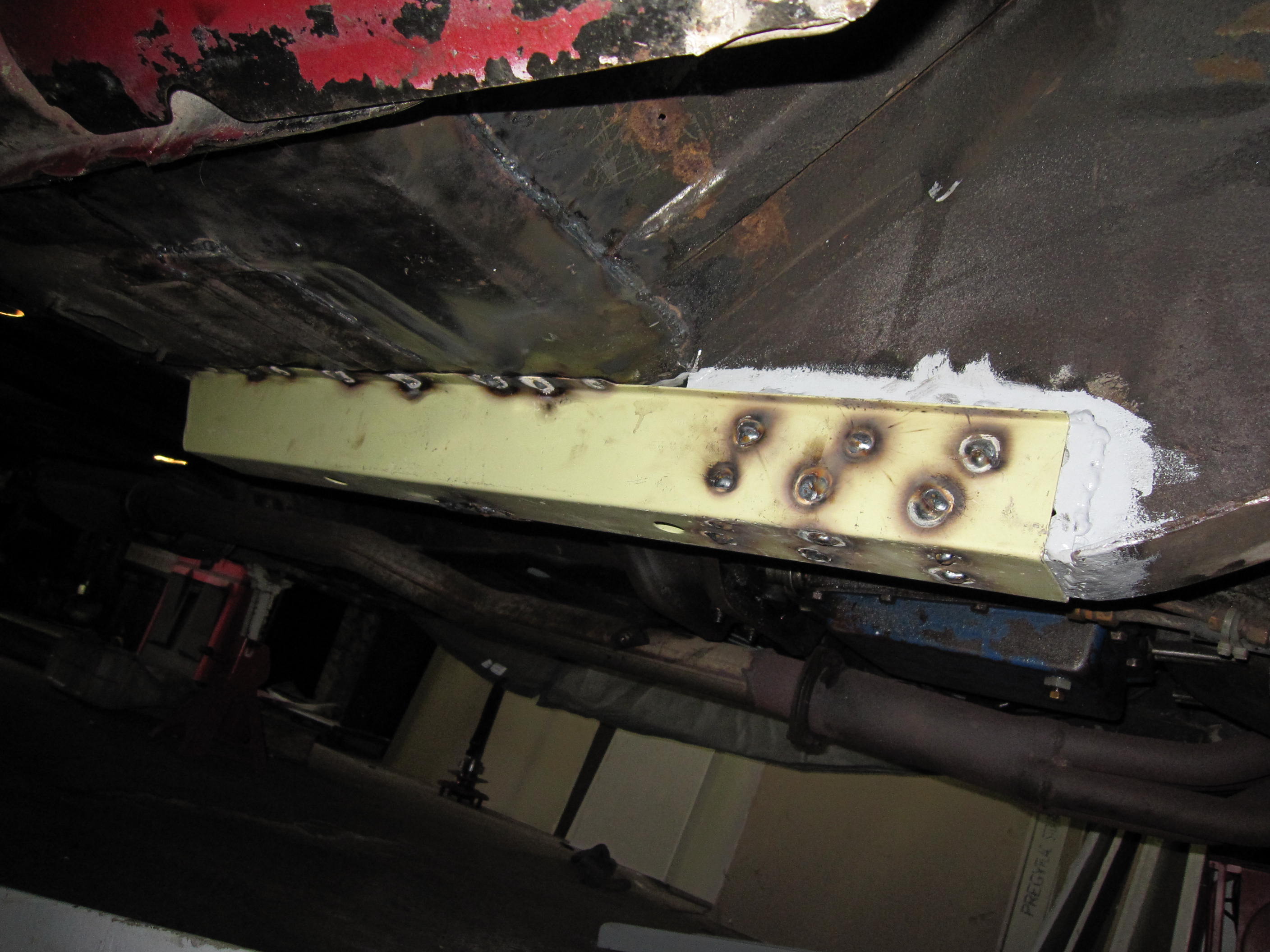

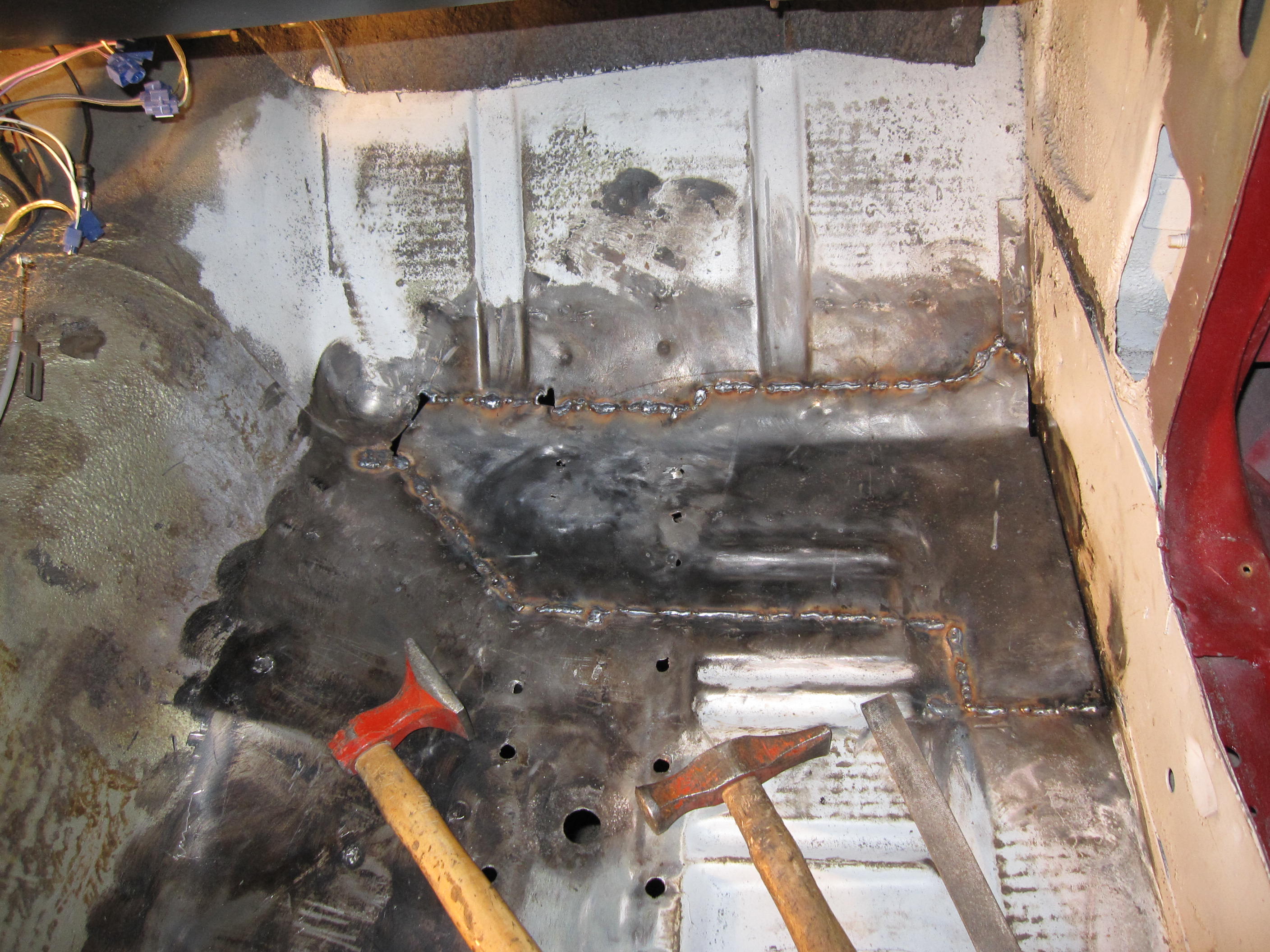

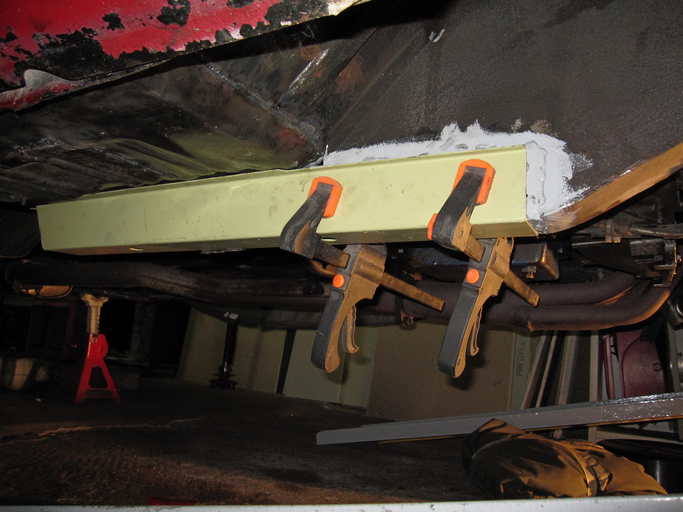

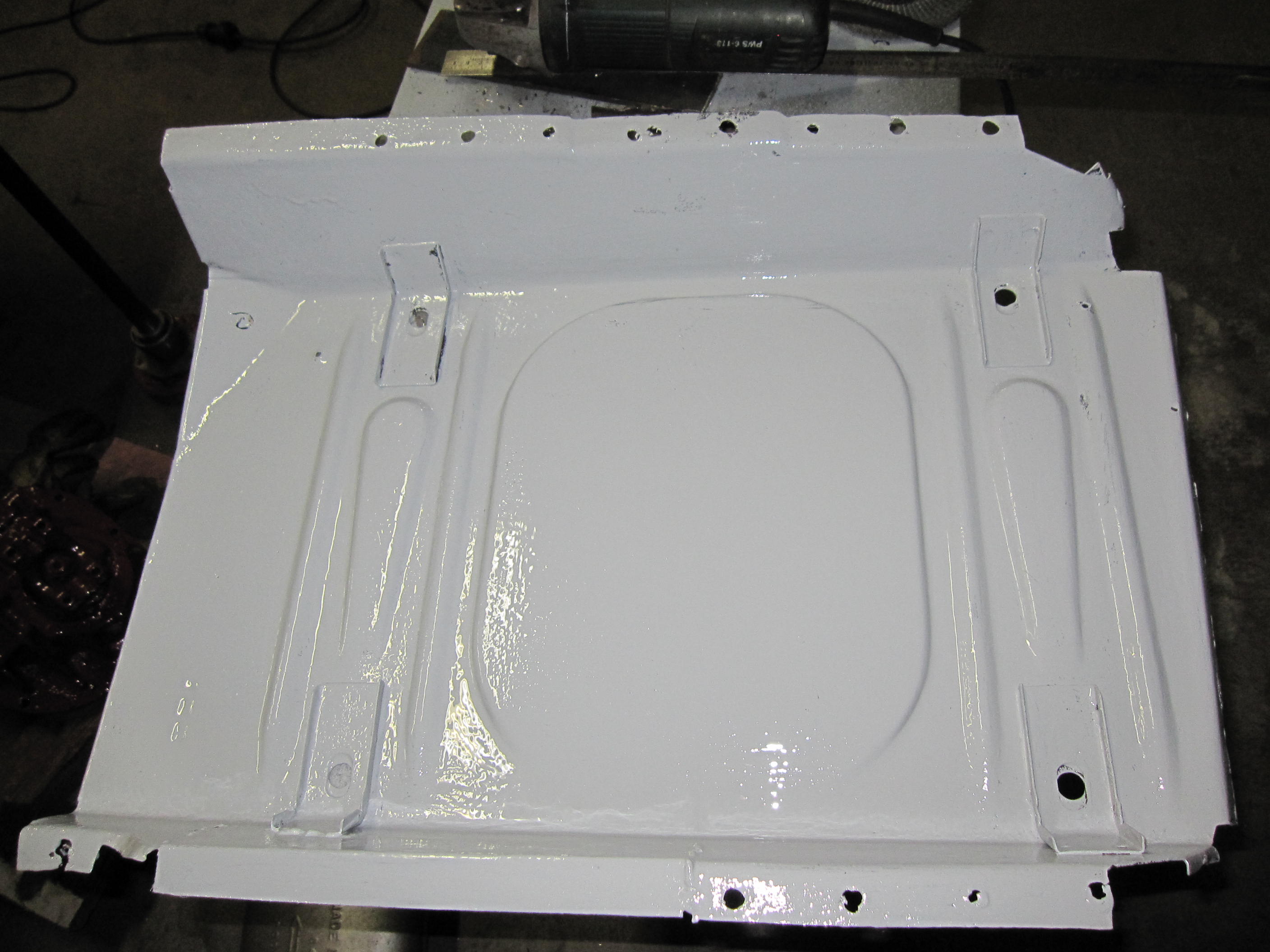

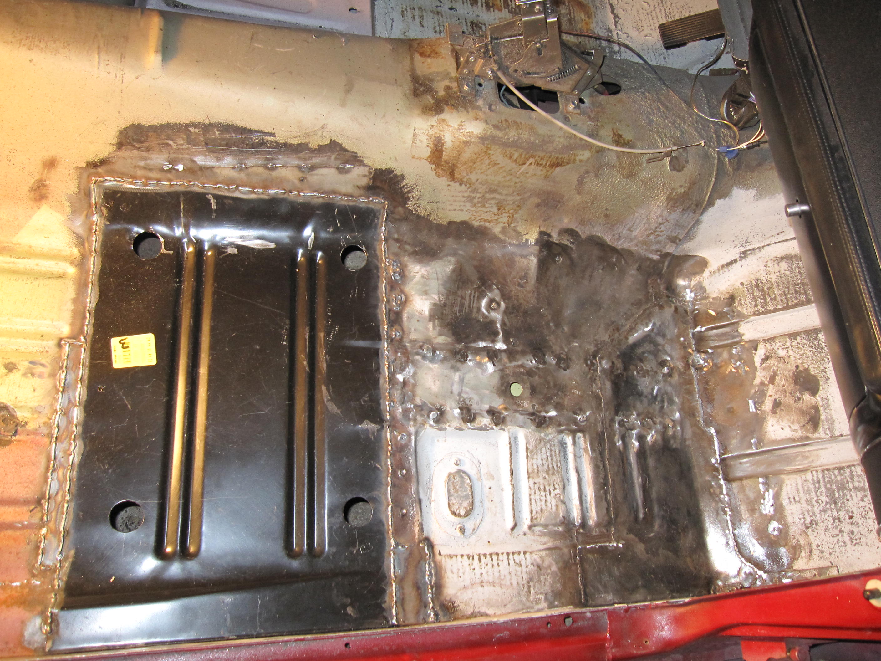

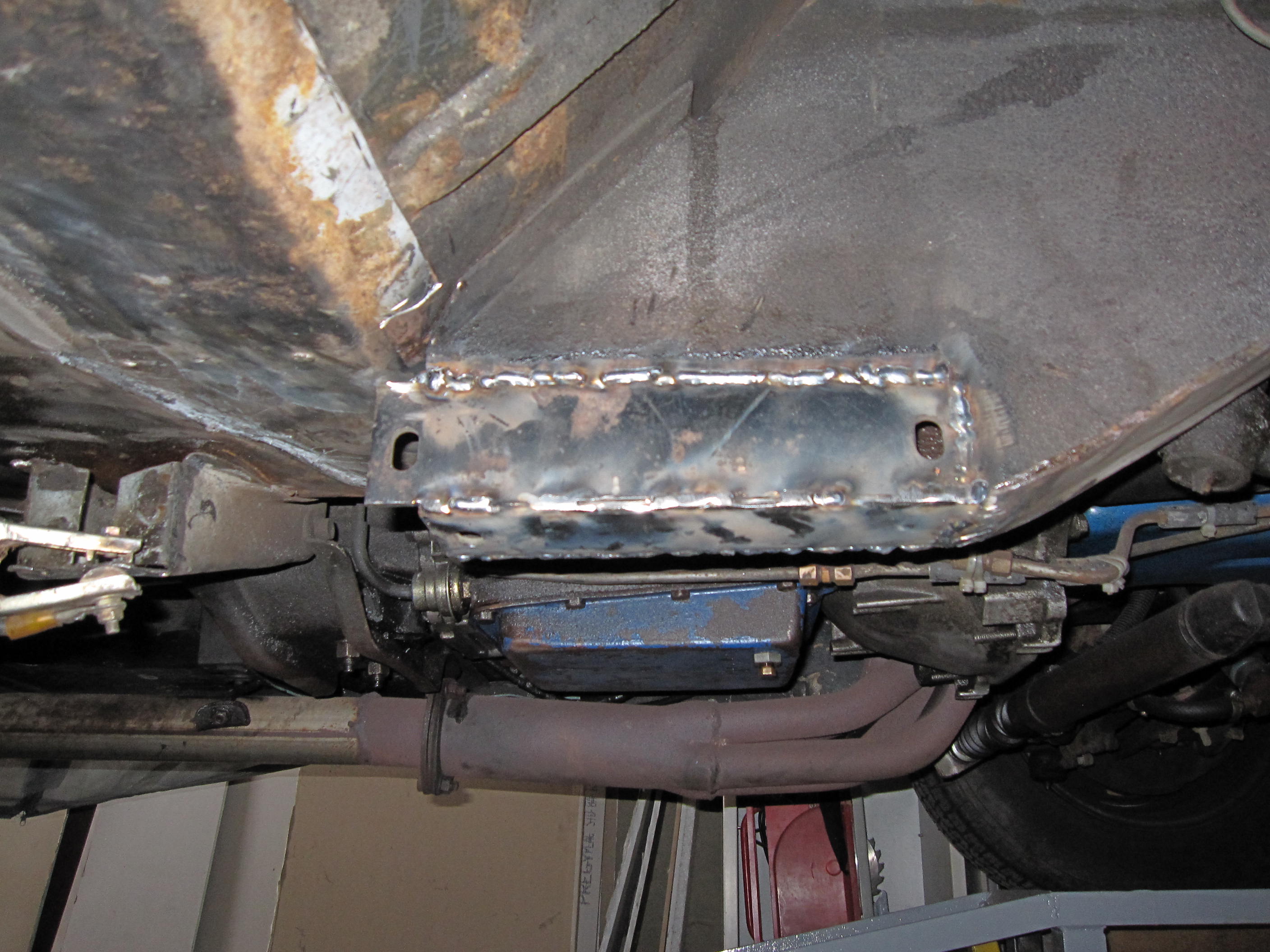

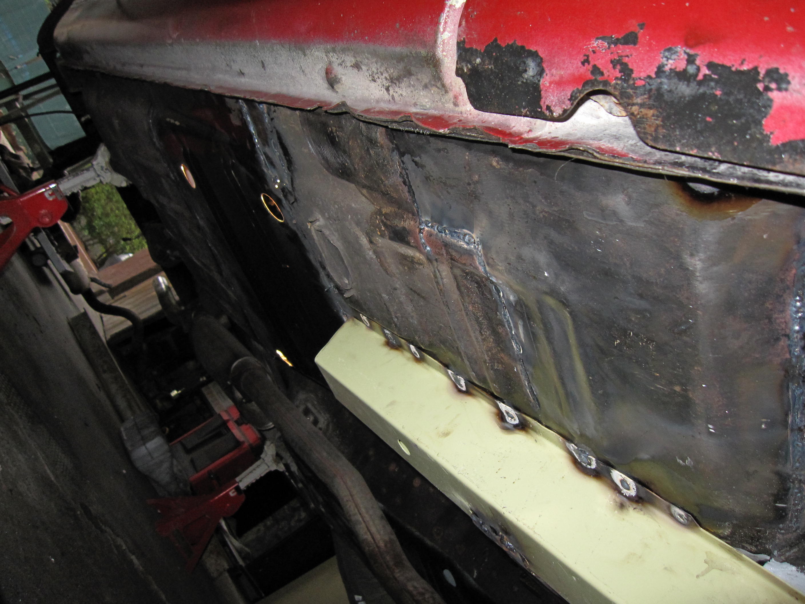

Voici la suite des travaux, j' ai retiré le bout de plancher qui était soudé a l' arrache sur une partie de l' ancien plancher et après découpe je l' ai souder bord a bord ( bon il reste encore deux trois petit troues a faire :-D ).
Et pour finir le longeron est en place , c' est cool .La suite demain

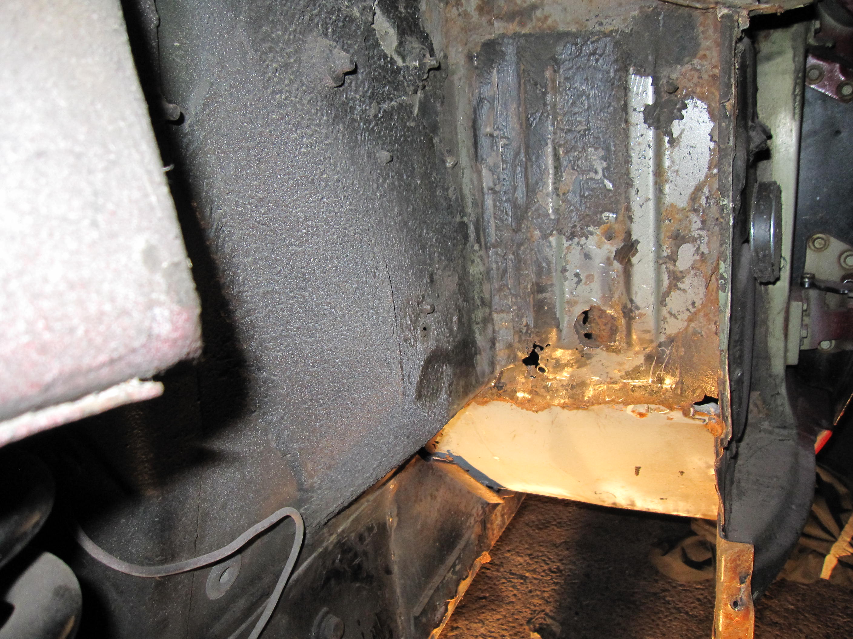

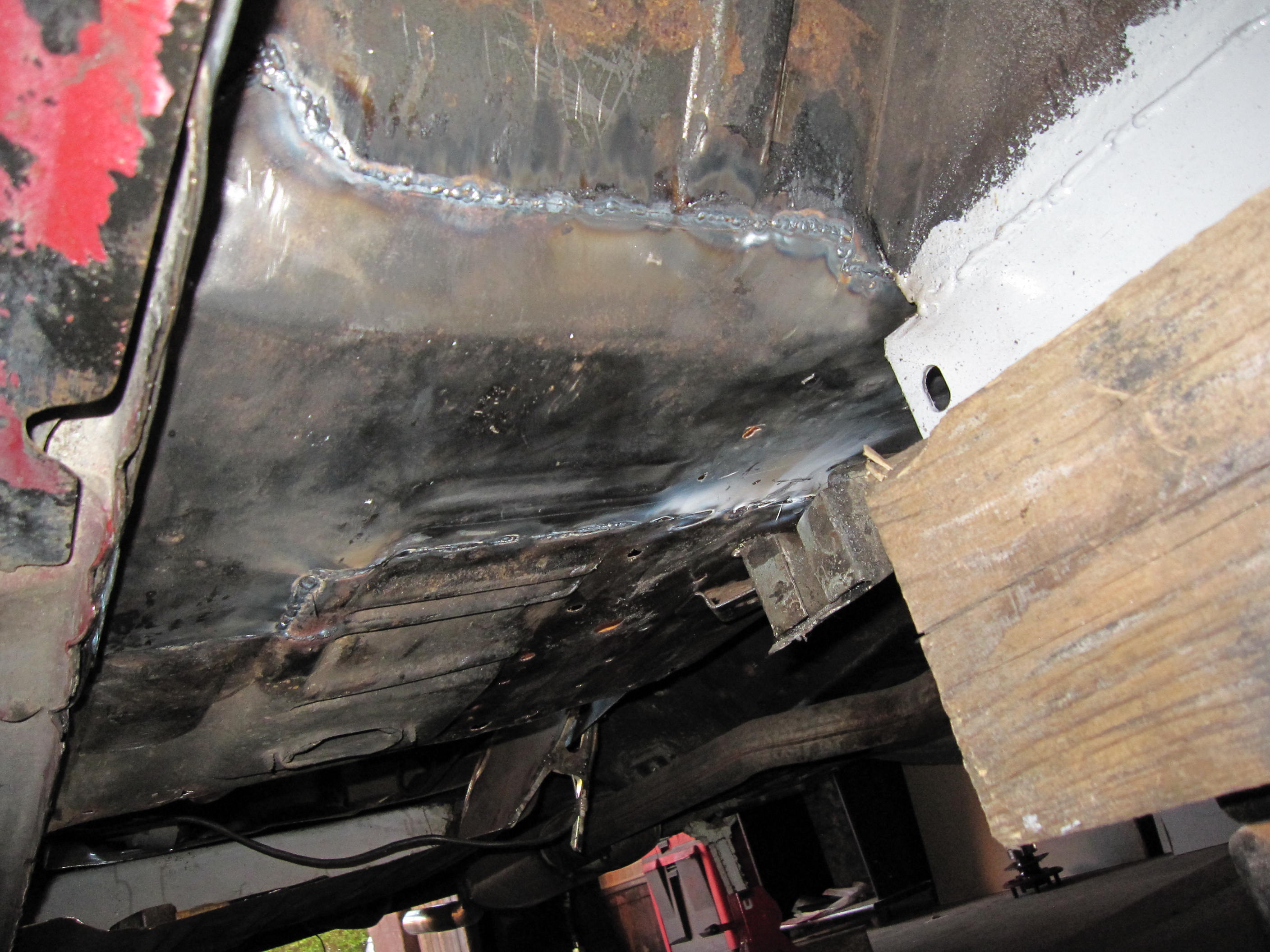

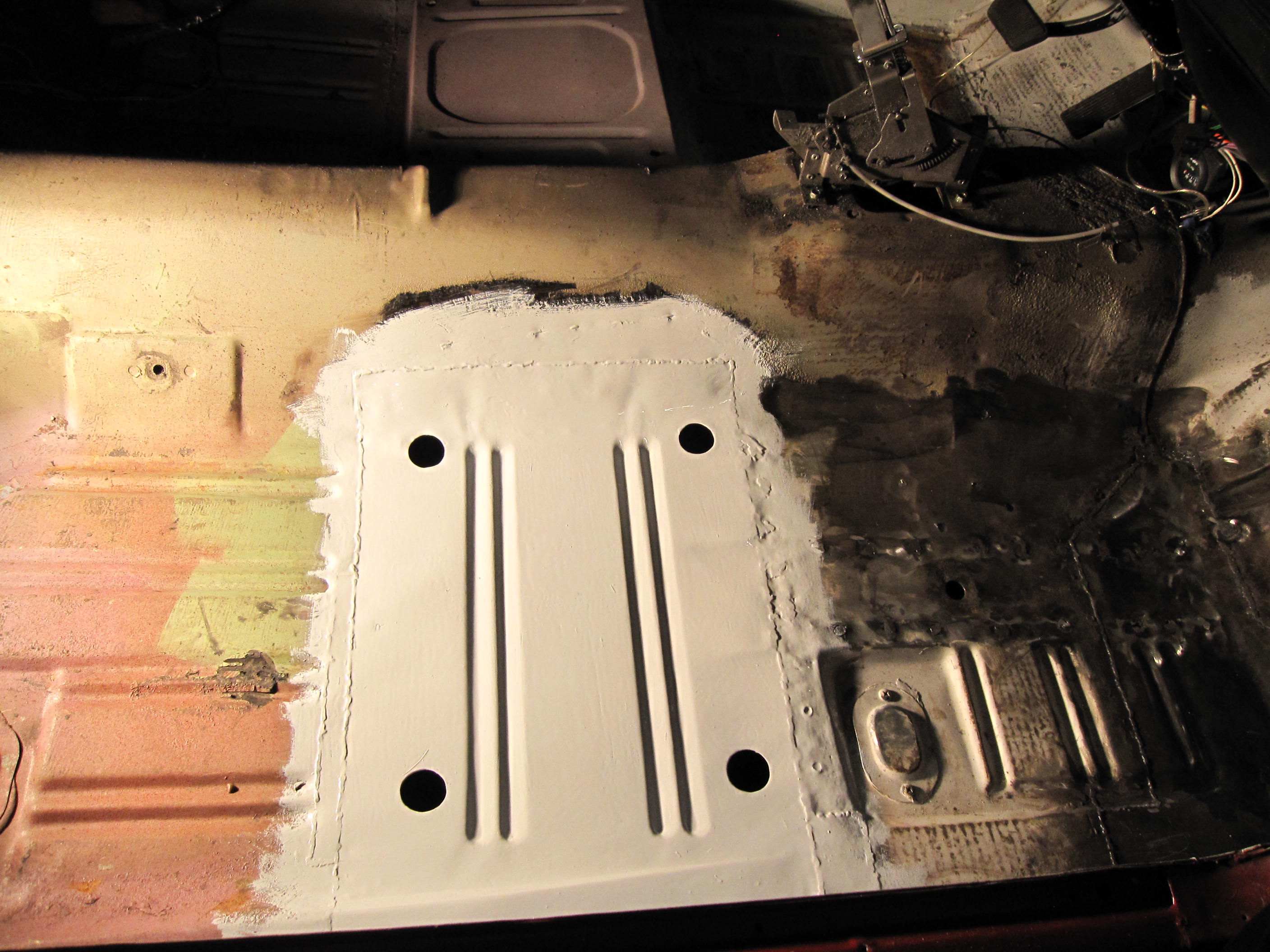

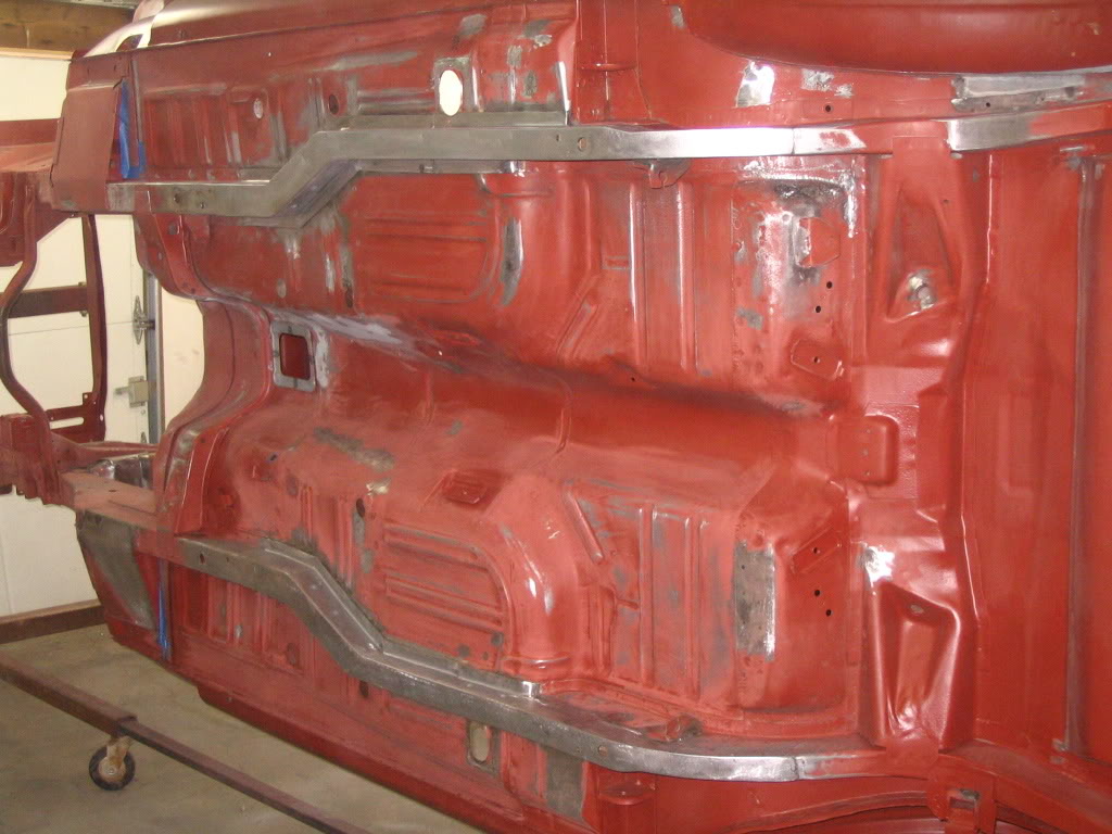

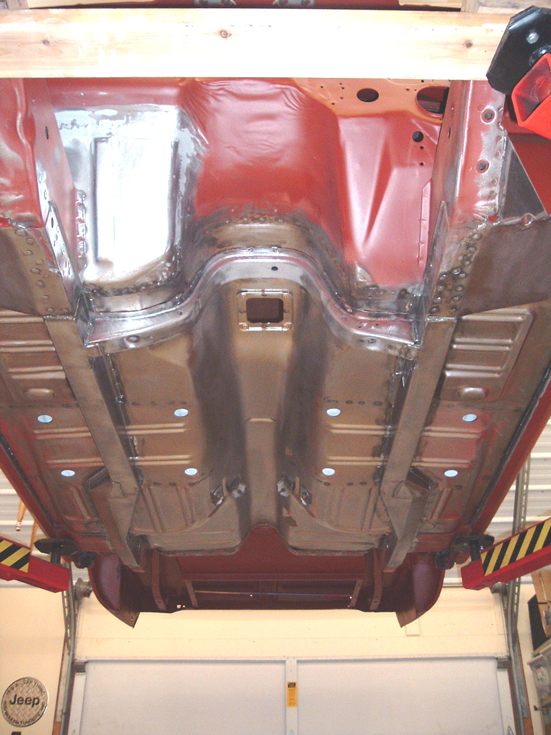

salut , aujourd'hui les tôles sont soudées , ainsi que le longeron et reste plus que le caisson support siège.

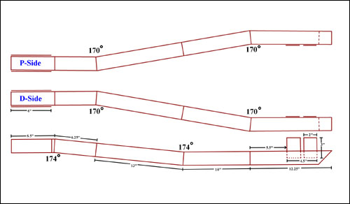

car faire ça sur une voiture montée... pas simple...
voici des photos de subframes homemade ! sinon tu peux en trouver des toutes prêtes à souder...

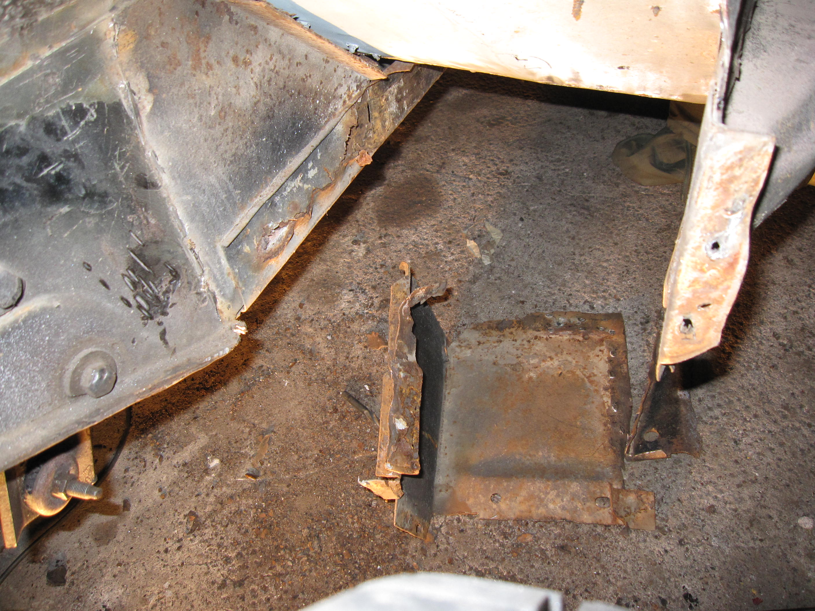

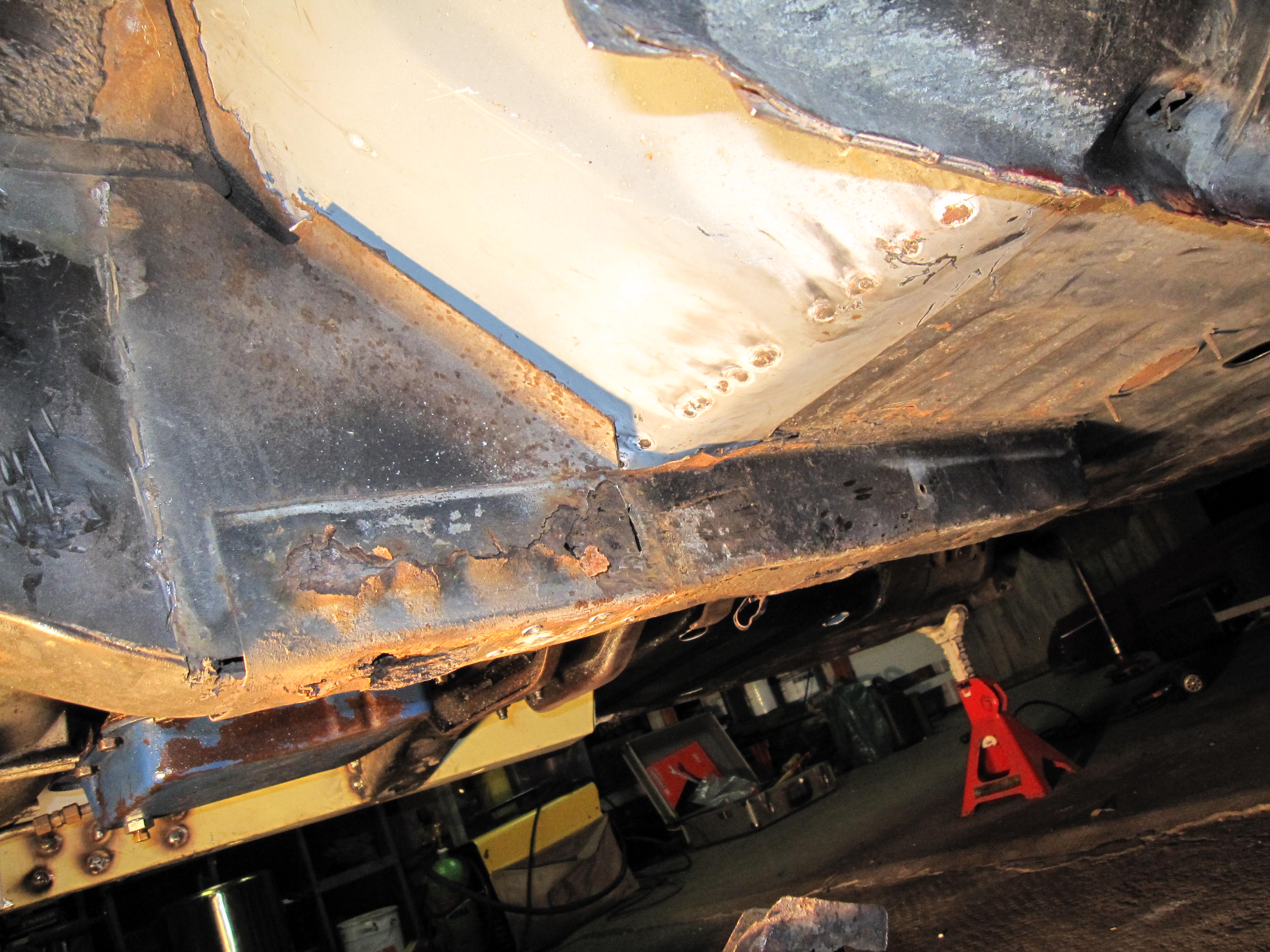

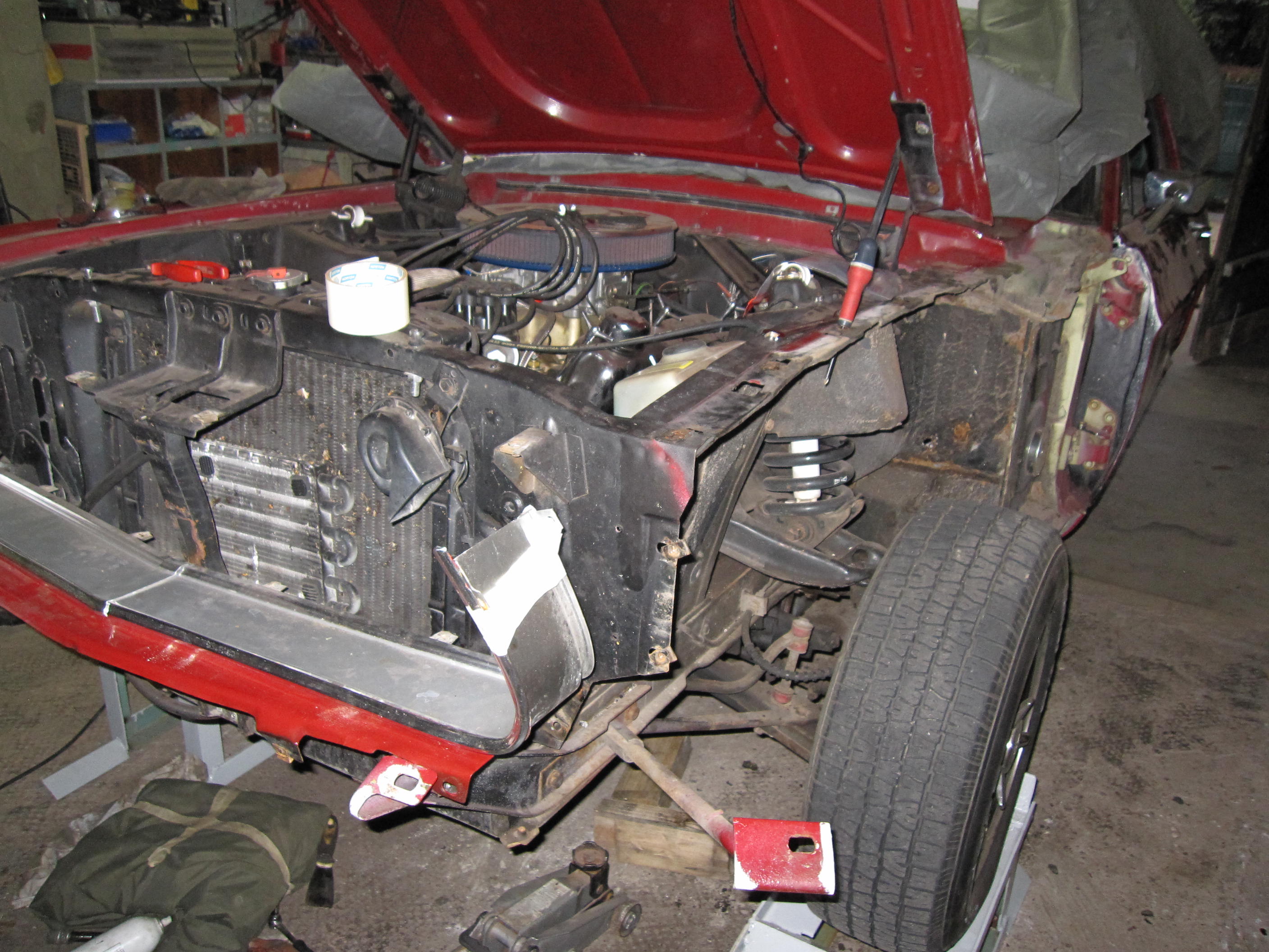

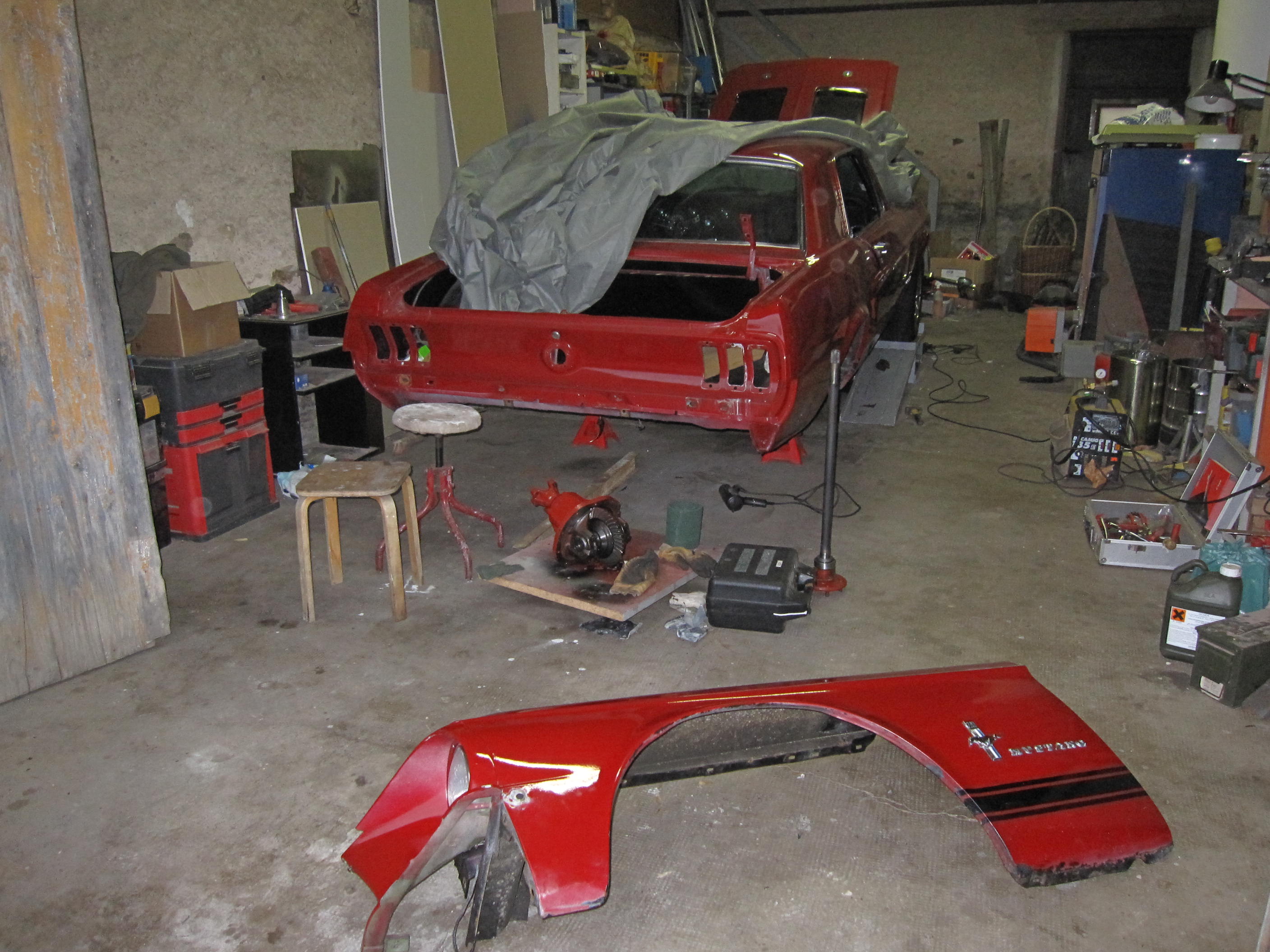

salut voici la suite , pour faire le longeron avant droit ,obliger de démonter l' aile avant gauche !! sacrée usine a gaz :-D

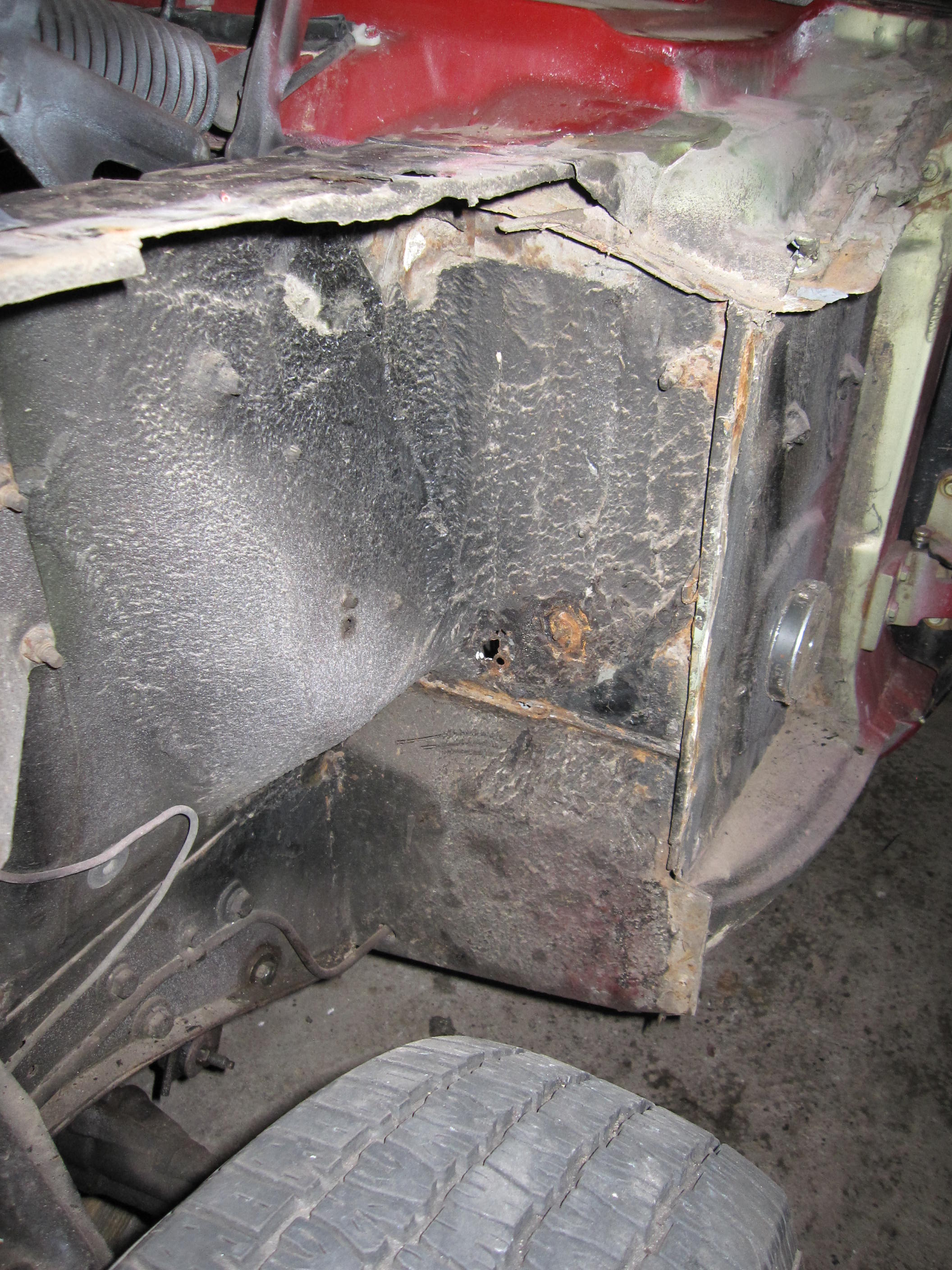

c' est pas super jolie , j' ai depointer la torque box et on voie bien que le longeron est super malade, les plancher de réparation sont très mal posé !! bref j' ai pas fini :(

#54 Adelante
  • 3199 posts
Posted 04 November 2012 - 07:38 PM
pfoua !!! toi t'as pas peur de démonter un chassis avec l'avant sur roues et la mécanique dans la caisse !!!
:o :o
