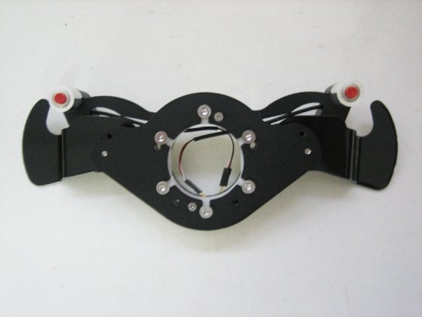

Voici des news de la mustang.
L'injection électronique marche niquel :)
Une nouvelle modif est prévue.
L'installation d'un paddle permettant de passer les vitesses de ma boite aod au volant, l'avantage est que je pourrai gérer manuellement la troisième et la quatrième vitesse directement avec les palettes au volant.
Actuellement j'ai un valvebody de chez silverfox sur la boite AOD. l'activation ou non de l'overdrive se gère avec un switch 12V.
Grace au paddle que je viens de commander, je pourrai gérer les vitesses qui se passent mécaniquement avec un appareil équipé d'un moteur et d'un cable et gérer simultanément le switch 12v de l'overdrive.
Donc il n'y aura plus de levier de boite de vitesse. le nouveau système sera dans le coffre.

Pour ceux que cela intéresse :
www.mastershift.com

Salut Marc,
Ton valve body c'est le SPT-R donc ? Comment il marche exactement pour le passage auto des 3 premières vitesses.
Il y a une position full auto et tu peux comme même gérer tes passages en manuel ?
Convertible 65 GT Honey Gold
#131 Adelante
  • 3199 Messages :
Posté 31 October 2013 - 08:30 PM
Salut Marc,
J'ai un SPT MAC. Quand il y a des HP sur le moteur, il est fortement conseillé d'avoir un valvebody constant pressure.
position 1, première vitesse
position 2, seconde
position D, la boite va jusqu'en troisième si on envoie +12V sur le solenoide qui est dans la boite.
position D, la boite va jusqu'en quatrième on on n'envoie rien sur le solenoide qui est dans la boite.
le truc a faire attention, c'est qu'il est fortement déconseillé de 2 à 4 ou 4 à 2 directement.
Donc avec le paddle je pourrais gérer toutes les vitesses facilement, car il peut activer ou non le solenoide.

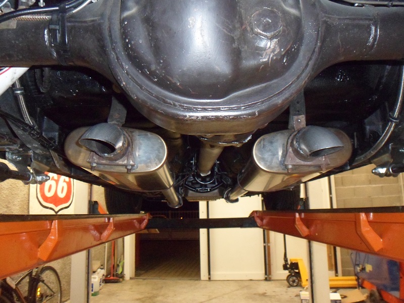

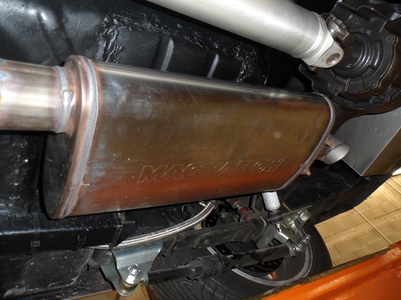

Posté 08 November 2013 - 08:12 PM

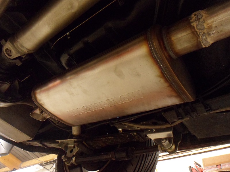

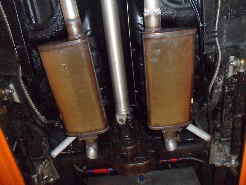

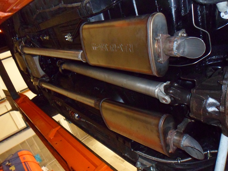

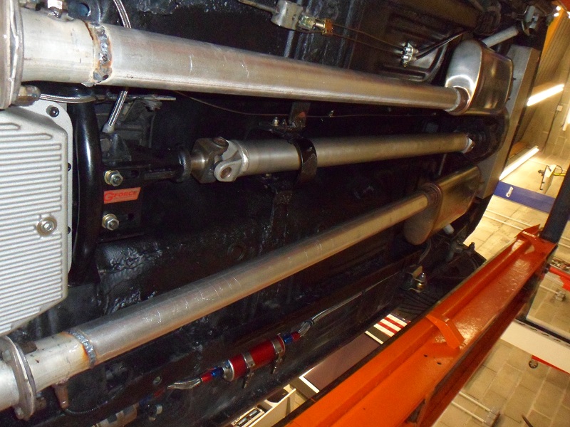

Hello,
j'en avais marre que l'échappement dépasse de l'arrière de la voiture...de plus ça passait bien trop juste avec le pont, la barre stab et la fuel cell...
Donc j'ai décidé de mettre des magnaflows et les faire sortir avant le pont.
#134 Adelante

#135 thor_eyerdhal
Posté 08 November 2013 - 08:53 PM
Et çà ne résonne pas trop dans la caisse avec les sorties dessous?
#136 Adelante
  • 3199 Messages :
Posté 08 November 2013 - 09:04 PM
ça résonne un peu au ralenti sur place, mais pas grand chose....
Ensuite dès que je roule même doucement, il n'y a pus de résonance et pas bien de bruit dans l'habitacle !

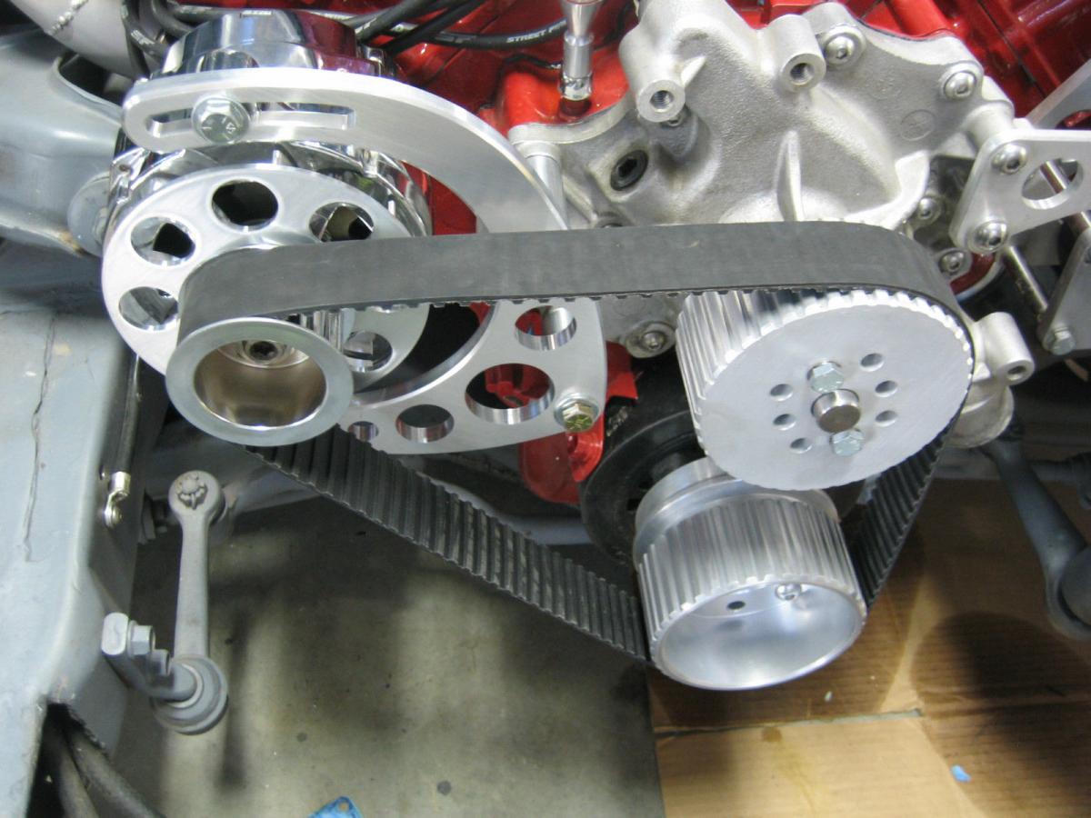

Intéressant système de poulies :
#138 CanyonCarver
Posté 08 November 2013 - 10:48 PM
Je l'ai eu comme ça un temps sur ma Camaro 68. Ça me donnait mal à la tête; je crois que c'est parce que les gaz nocifs entraient par les fenêtres. Sois vigilant.
Ca doit donner un petit sifflement genre compresseur sympa...

Ca doit aussi bouffer des cheveaux !  :wacko:
