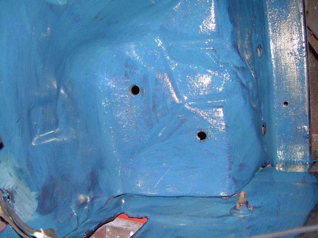

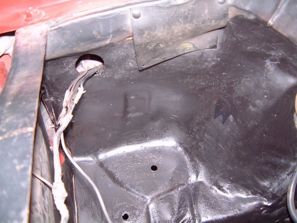

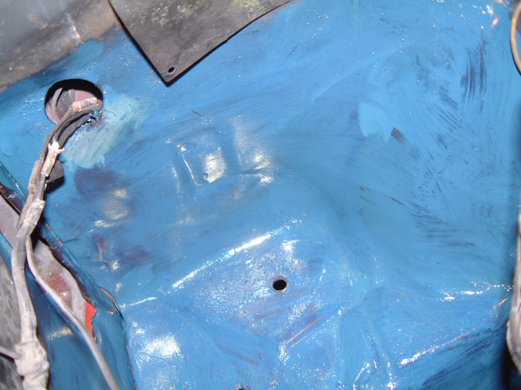

alors hier soir suivant les precieux conseils
poncage +
une couche de Frameto
c'est marrant c'est bleu schtroumpf quand tu l'applique

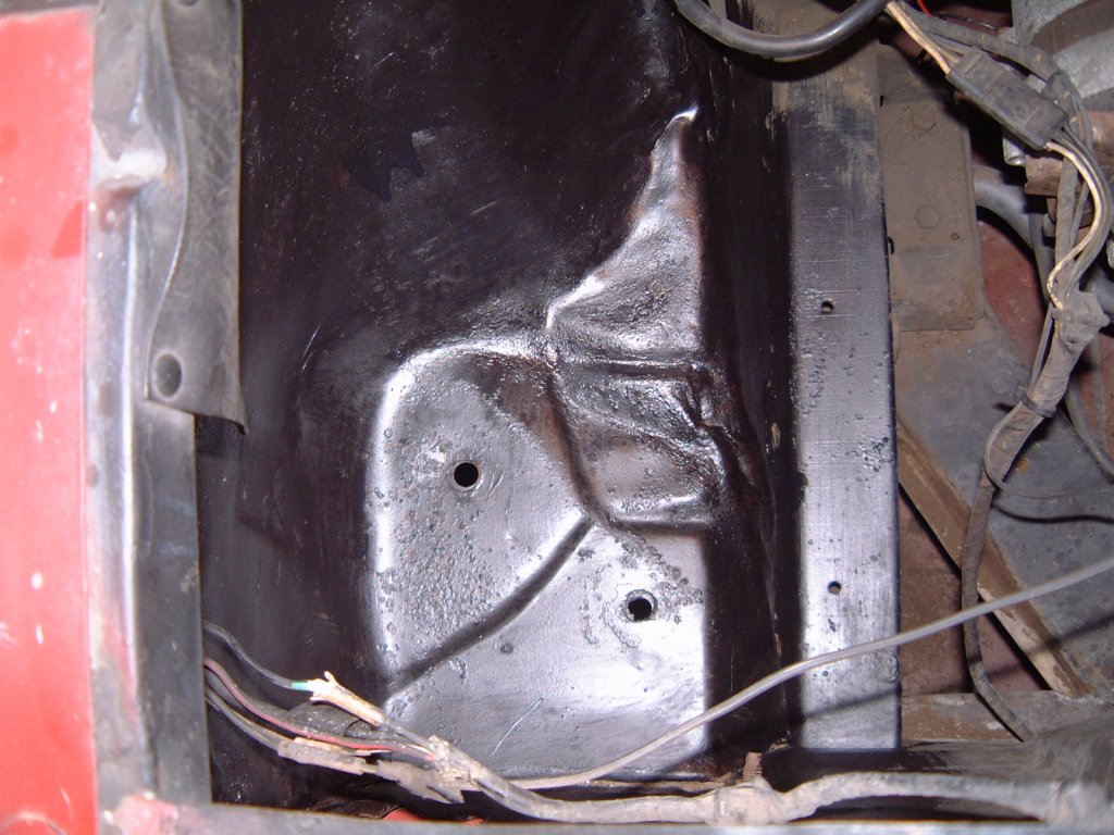

#186 slab
Posté 19 April 2006 - 07:02 AM
deux photos prise ce matin avant le boulot
c'est devenu noir :P
ce soir leger poncage et je remetrai une seconde couche avant mettre en place le nouveau bac

#189 slab
Posté 20 April 2006 - 07:47 AM
bon voila la suite
re poncage ( leger)
application d'une seconde couche ( je commence a aimer et c'est pas une blague )
ce soir je remonte le nouveau bac

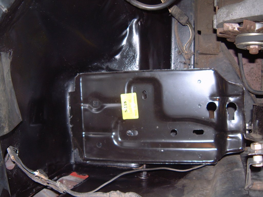

#193 slab
Posté 21 April 2006 - 06:54 AM
ca y est le nouveau bac est en place
ca donne enfie de deposer le moteur et de peindre tout en noir, c'est trop beau un compartiment propre

#194 slab
Posté 21 April 2006 - 07:47 AM
une petite photo pour Sponge
#195 Sponge
Posté 21 April 2006 - 10:21 AM
Nickel la gamelle!
