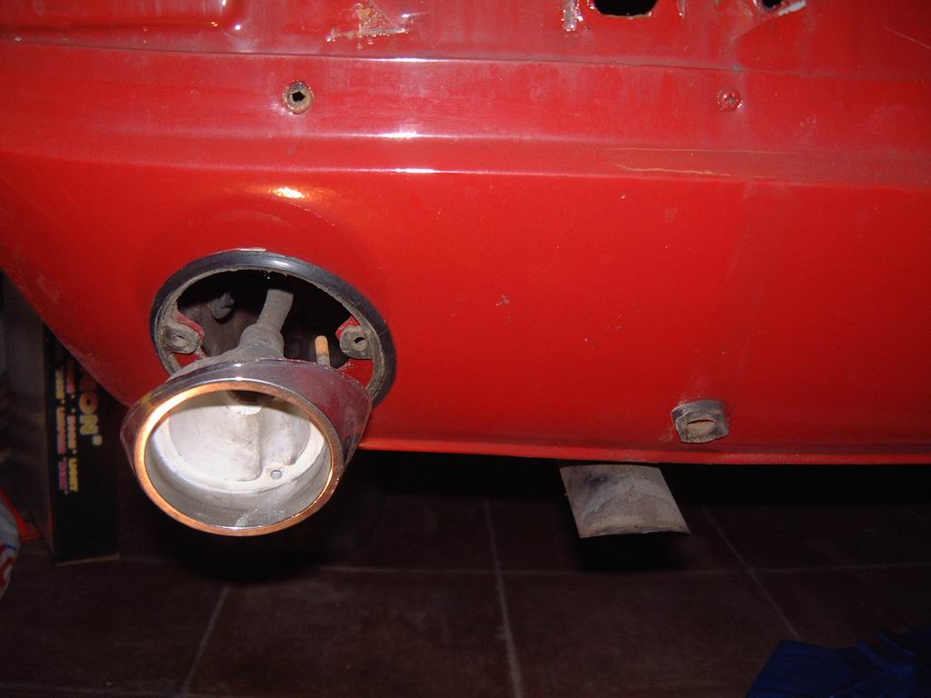

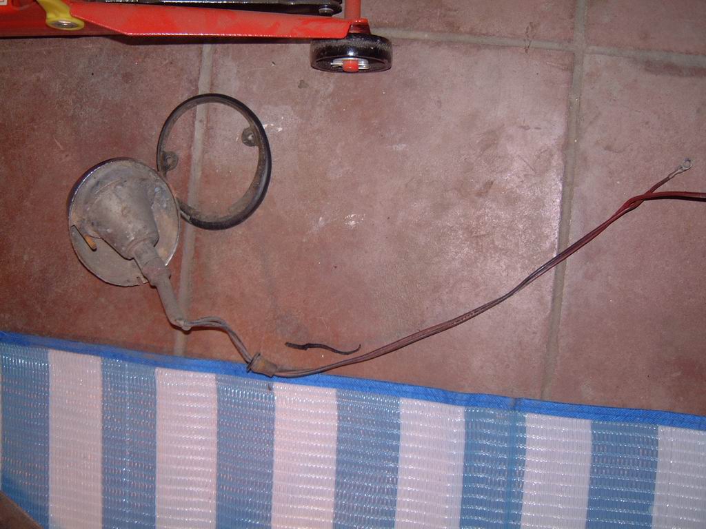

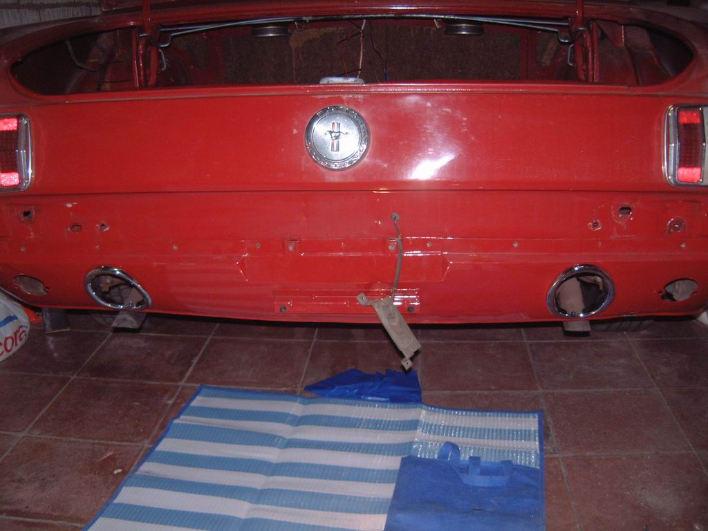

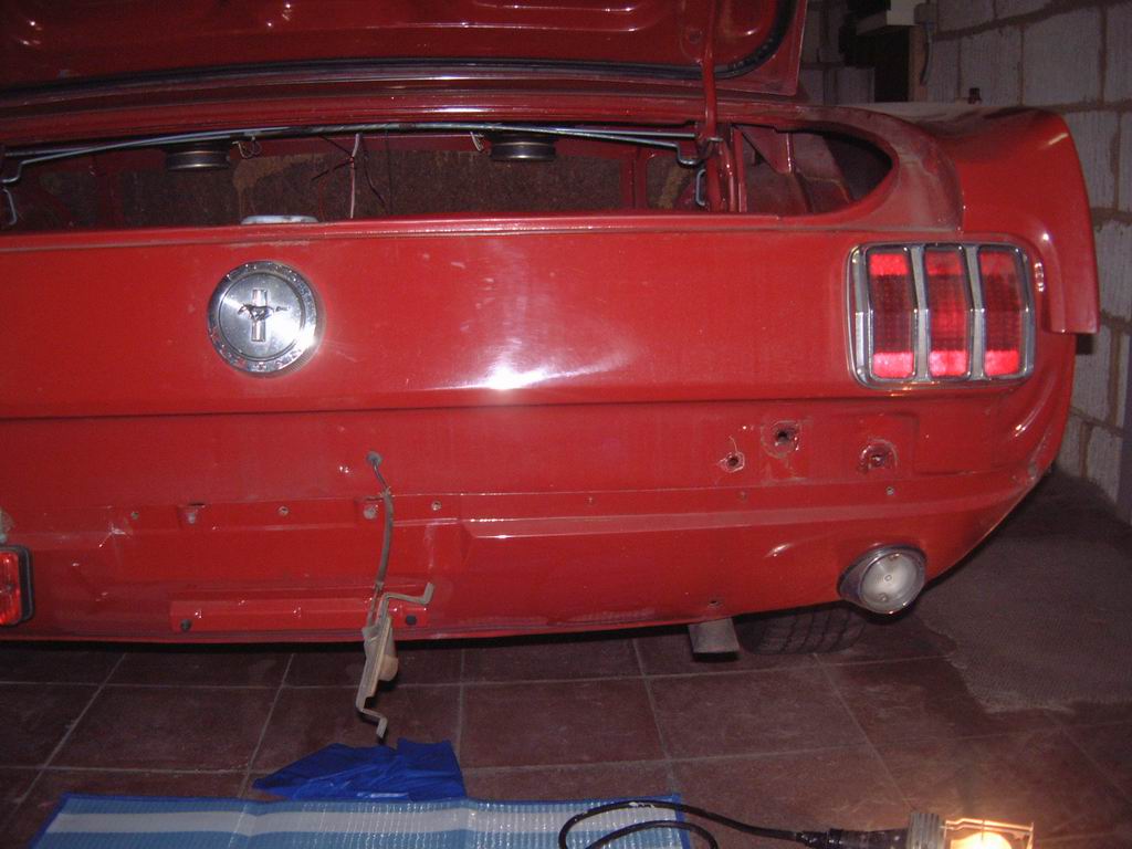

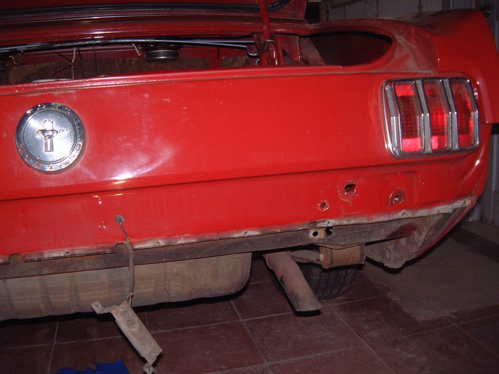

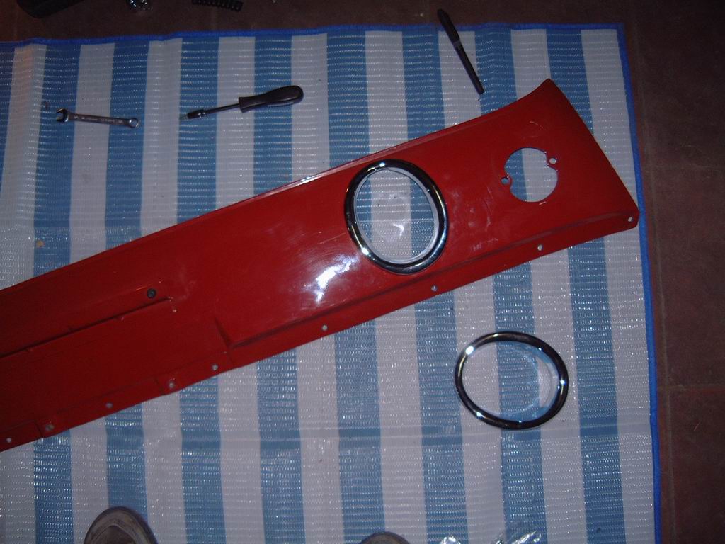

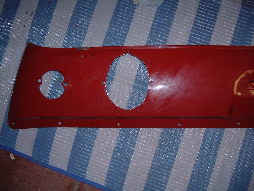

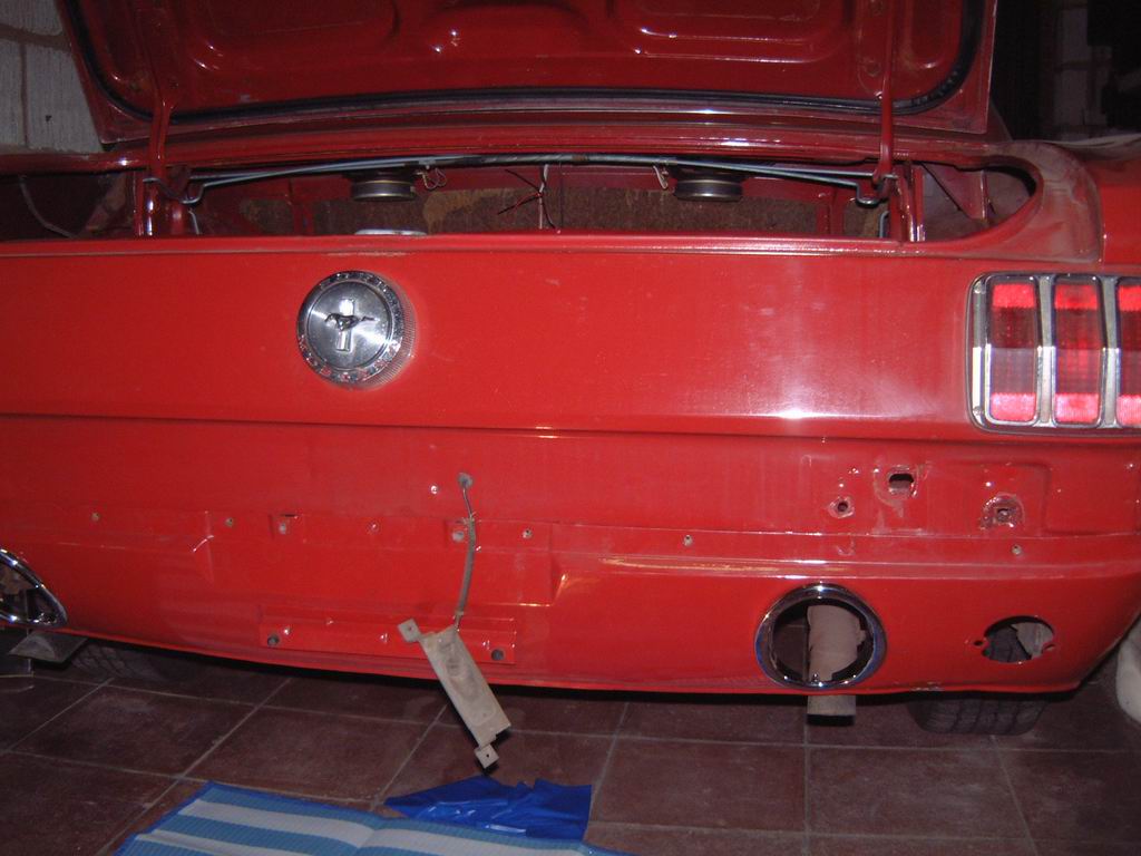

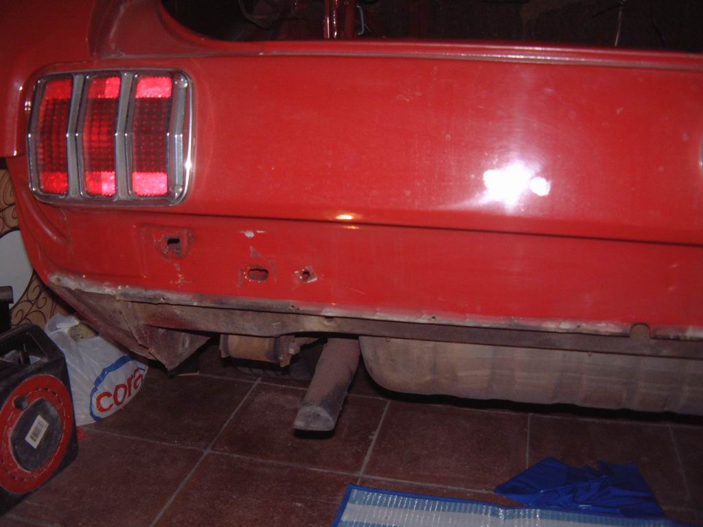

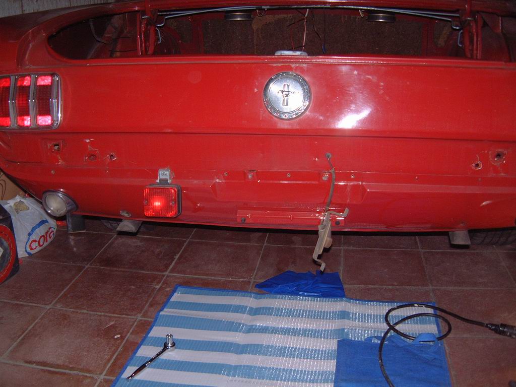

Posté 27 December 2006 - 09:07 PM
voila aujourd'hui j'en ai profite pour ....
voyez plutot les photos :)

#234 stang64
stang64
  • 1676 Messages :
  • Location:Belgique Hainaut
Posté 27 December 2006 - 09:17 PM
T'as fait çà comme un chef, çà fait tout de suite plus classe B) Tu as du ajuster pour passer les entourages chromés? Pas eu de difficultés?
PS: c'est marrant on a le même cric et les même clefs en pouces ;-) :)

#236 slab
Posté 28 December 2006 - 07:54 AM
ca n'as pas ete facile de commencer la decoupe, je ne savais pas avec quoi le faire
j'ai commence avec une cisaille>pas top top, super dur , pas precis, bref j'ai laisse tomber
j'ai donc utilise ma dremel avec mini disque au bout
resultat>decoupe precise
point degatif, c'est super long a faire, les disques fondent comme neige au soleil ( j'en ai utilise 5 ou 6 )
encore merci a Stang64 de m'avoir fourni un calque de sa vraie jupe GT, a Frichy pour les conseil et methode et encore a une personne ( que je ne me souviens plus) de m'avoir fourni aussi un jpeg detaille des mesure exact
une fois les decoupes faites au mm pres, reste plus qu'a poser les entourages et les boulonner par l'arriere avec les ecrous prevu
c'est vrai que c'est beau :wub: ;-)
#237 slab
Posté 28 December 2006 - 09:06 AM
prochaine etape, decoupe echappement et montage des trompettes
#238 Mico
Posté 28 December 2006 - 10:03 AM
joli la decoupe :D
Pour la decoupe de l'echappement sur une autre Ford, j'ai commencé a couper l'echappement a la disqueuse et terminé à la lame de scie

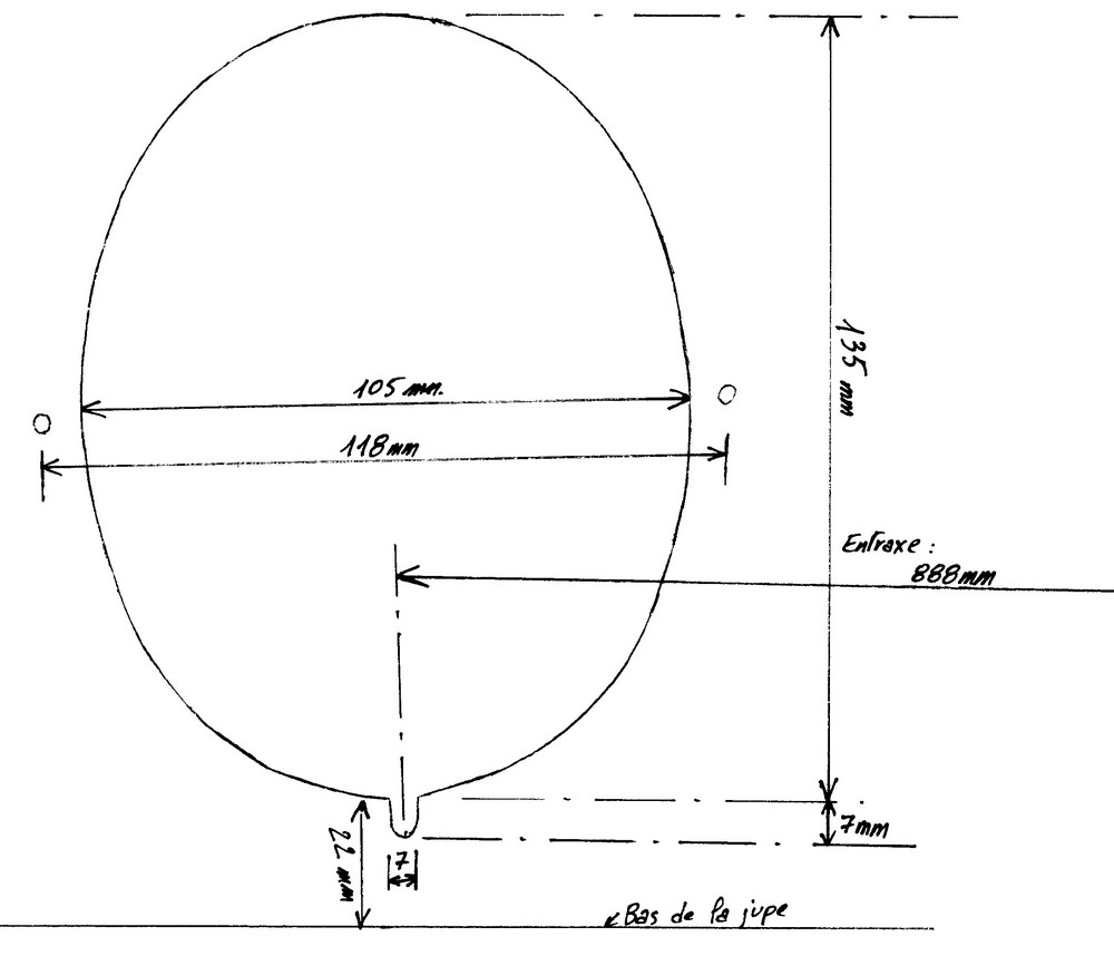

#239 slab
Posté 29 December 2006 - 12:48 PM
pour celui ou celle a qui ca interesse voici les mesures exact
#240 slab
Posté 21 January 2007 - 09:03 PM
l'echappement est decoupé mais j'ai un gros probleme
le diametre interne de mon echappement fait +- 4,5cm
mes trompettes aussi, je fait comment, j'achete un un retrecisseur ?
y a il une astuce ?
