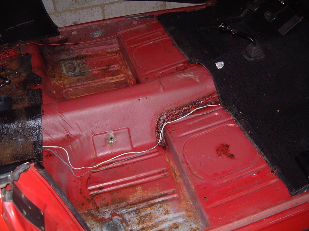

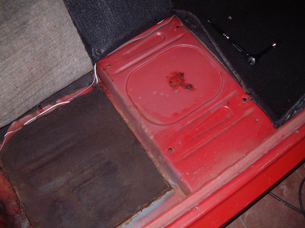

#206 slab

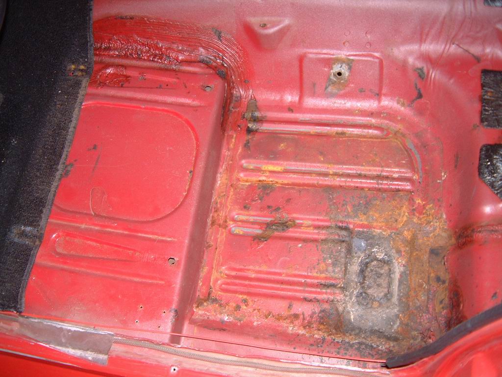

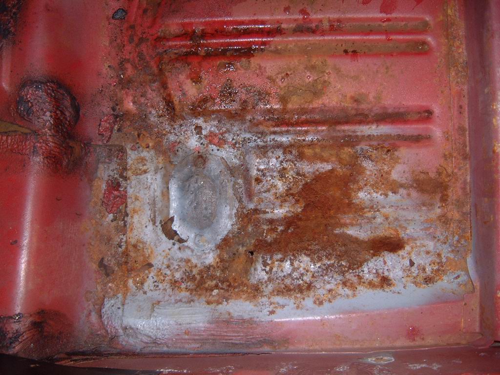

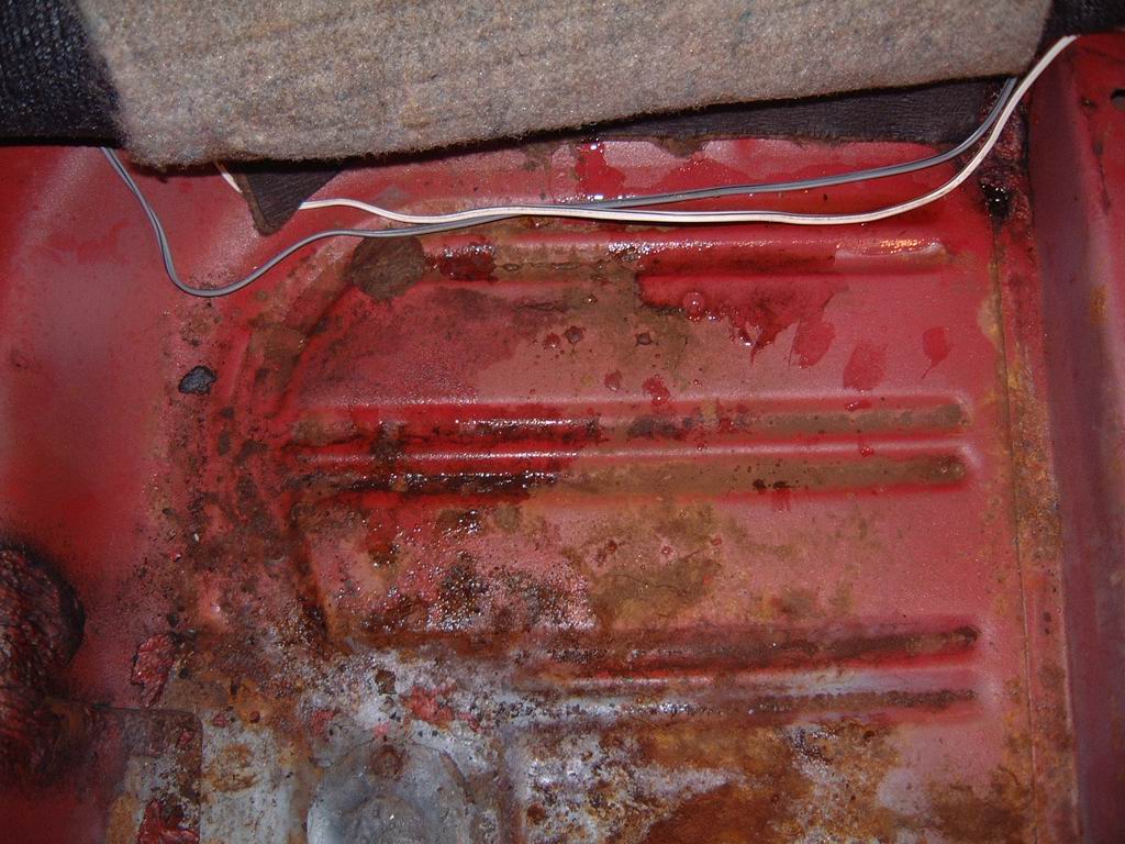

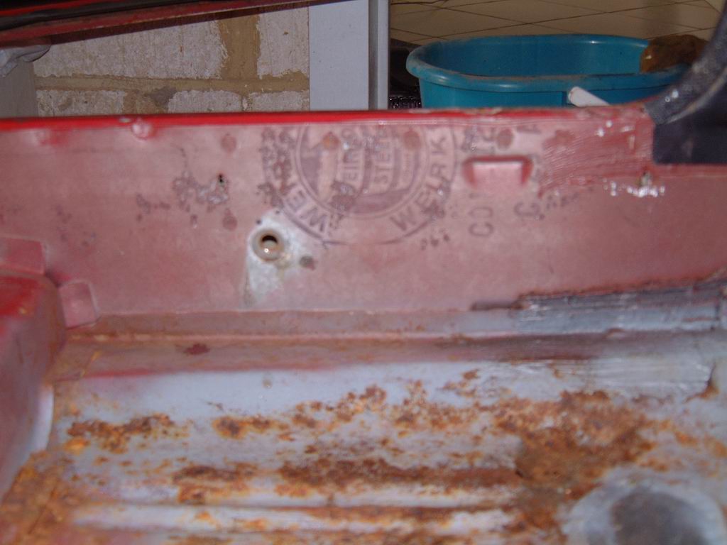

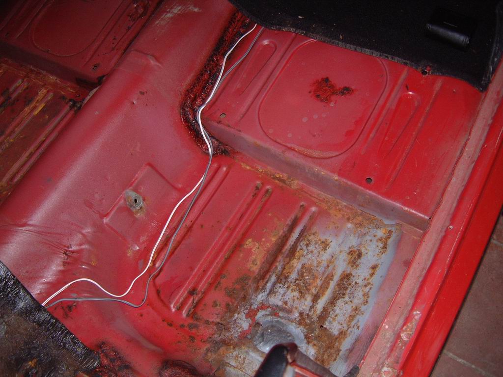

Posté 25 August 2006 - 03:33 PM
voila qui est fait, l'eau est retiree et la carpette a sechee au soleil
je peux dormir en paix maintenant
voici les photos, les planchers sont super sains
un truc qui me chiffone c'est les trous d'evacuation( qu'il n'y a plus ) :gratte:

#207 Sponge
Posté 25 August 2006 - 04:13 PM
O, voit les troues d'évacuation. La forme ovale, gratte un peu voir si tu ne vois pas les 2 vis en croix qui les maintiennent.
Un peu de rouille en surface à traîter et hop, elle sera repartie pour 256.23 années. :)
#208 slab
Posté 25 August 2006 - 04:58 PM
y a bien deux vis a ce truc ovale ( en principe c'est pas un truc en caoutchouc ? )
un peu de rouille en surface ..... :nanana: pas vraiment, je me suis laisse avoir aussi, ce n'est pas de la rouille, c'est l'envers de cette sorte d'isolation qui a accroche a cause de la flotte :lol:

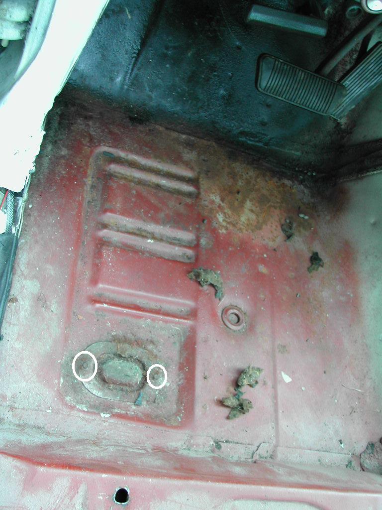

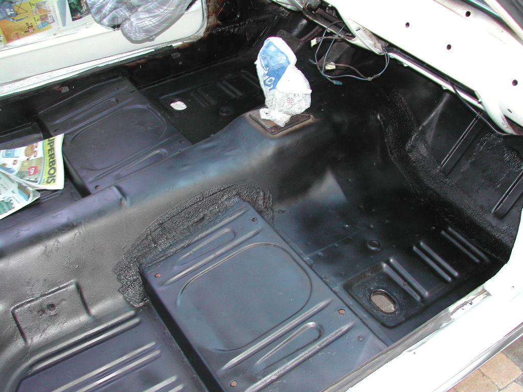

#209 Sponge
Posté 26 August 2006 - 08:11 AM
En fait, je me suis trompé, c'est 2 petits boulons qui maintiennent la petite plaque ovale. Ce qui est en caoutchouc, c'est le plug en dessous de l'auto, sur la plancher afin d'empêcher la flotte de rentrer sous la base des sièges.
Lorsque tu enlèves le drain plug (plaque ovale), avant de le remettre, fais un petit joint de sillicone pour bien étanchéifier le drain plus autrement, la flotte rentrera par la directement sous la moquette.
