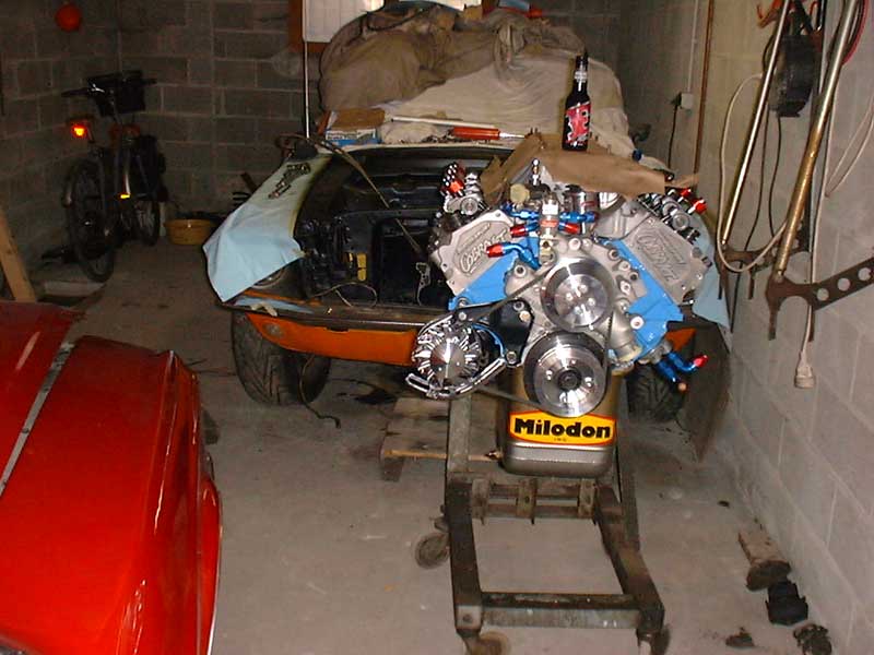

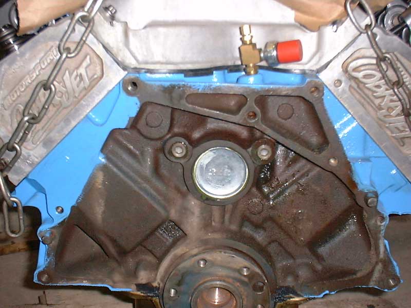

Moteur enlevé du support.
Ne pas oublier de remettre les plugs des galleries de culbus, et la pastille d'aac, sinon, légères fuites :P

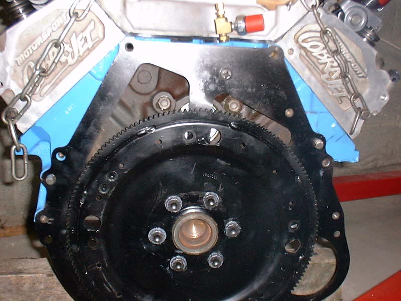

Ne pas oublier non plus la tôle, notez au passage que celle ci est boulonnée au bloc, ce qui evite qu'elle parte dans tous les sens comme sur les autres moteurs...
Boulonnage du flexplate, SFI naturellement :P , et ARP 12 pans pour eviter de se la prendre dans les pieds...

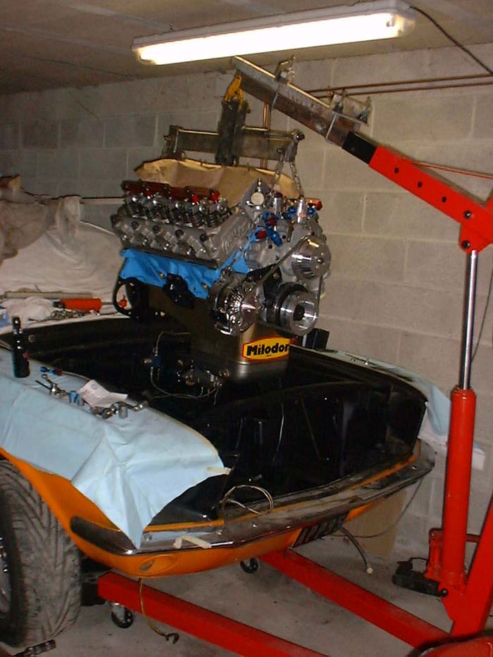

Un peu flippant, car j'ai du rallonger quelque peu la chevre, a cause que pas envie de démonter le pare choc... et pas haut de plafond, donc, démontage du haut de la pipe d'admission.

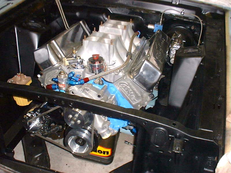

et voilà, presqu'en place, galère avec les supports moteurs... obligé de redémonter par dessous, et remonter moteur en place.
notez que la voiture est collée au mur, donc, pas trop de place :(

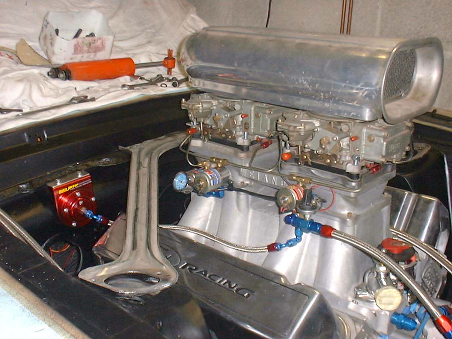

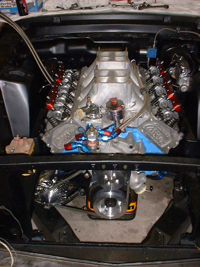

petite vérif avant d'aller plus loin, car c'était pas gagné... les caches culbus passent avec l'assistance d'origine :P

Pose de l'export brace d'origine :P , et du haut de la pipe, juste pour vérifier que tout passe. Le mauvais point, c'est qu'on ne peut plus démonter les caches culbus sans démonter l'export :(
Recherche de l'emplacement de l'adaptateur de mano d'essence, puis faprication d'une pate en alu, et du raccord.
Pour info, cet adaptateur est obligatoire en course, car il est interdit de faire passer de l'essence dans l'habitacle (logique...). L'essence arrive donc ici, et c'est de l'huile qui va jusqu'au mano via un autre raccord.

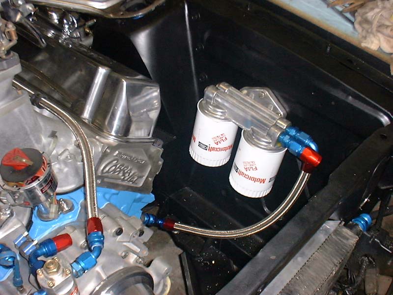

Ensuite, pose du support de filtres à huile, puis fabrication du premier tuyau.

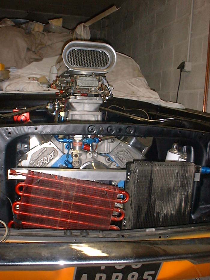

Un autre truc qui va prendre du temps, fabrication de fixations pour les radias d'huile moteur et de boite.
L'emplacement est bon, restera à tout fixer, ajuster, et fabriquer les raccords...
:arrow:
