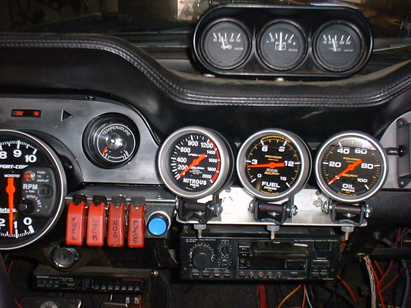

On passe à présent aux trucs longs, plus en réflexion qu'en réalisation...
Trouvé le meilleur emplacement pour les manos, sans abimer l'auto, pratique pour les durites, et visible.
Obligé d'incruster le compte tour Autometer à la place de celui d'origine. Profité pour refaire le tableau de bord, et taillé dans un autre pour préserver celui d'origine :P Obligé de déplacer les lampes flash, à la sponge ;) et le témoin de charge.
Fabrication d'une platine en place du centre de tableau de bord, la partie centrale est enlevée, et les durites passent sans découper.
De même pour les interrupteurs de sécurité, pompes à essence, nirtrous, purge nitrous et line-lock.
Reste à mettre les modules limiteur et retard, je pense déplacer les boitiers MSD derriere la boite à gants.

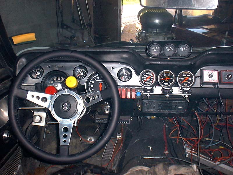

Vue générale, reste encore beaucoup de taf, et à tout brancher...
Je fais déjà le shema sous smartdraw... ça prend aussi du temps, mais ça permettra de retrouver les fils :P
Profité pour mettre un volant cuir plus petit et moins profond, qui passe mieux avec le reste que le luxury.
#688 gg
Posté 02 July 2006 - 09:47 PM
mwouai, ça tiens plus du poste de pilotage d'un 747 que d'une bagnole ! :mrgreen:
