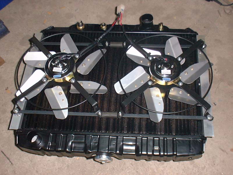

enfin reçu mon radiateur.
Fabrication de pates pour les ventilos. Normalement, ça devrait aller, 2950cfm chacun.
En bas du radiateur, une sonde de temperature, et une sonde pour déclencher un ventilo, l'autre sera branché sur une autre sonde réglable.
Au montage, comme d'hab, ça passe pas :(
La poulie de pompe à eau est à une dizaine de cm du radia... un coup de disqueuse sur les ferailles du milieu, et ça passe, juste, mais c'est bon :P

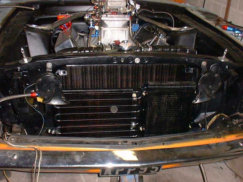

Remonté le devant, mis les durites, et le liquide de refroidissement... par terre, car oublié de bouché le trou de la pipe pour le chauffage... :P
Pour ce dernier, on verra apres, car ça passe pas comme il faut :(
Me manque juste un raccord pour le radia d'huile, qui devrait arriver cette semaine, et je pourrai enfin terminer le remontage de la calandre.
Oublié de mettre les 4 en 1 avant le moteur, donc, bien sur, ça passe pas... obligé de couper un tube que je ressouderai ensuite par dessous :(
