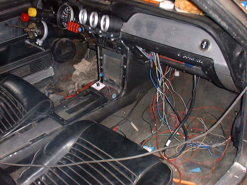

Posté 16 July 2006 - 06:18 PM
un peu d'electricité ce WE :P
tableau de bord, interrupteurs et manos branchés. Mais reste à tout raccorder aux relais et fusibles.
Tout le circuit d'origine est conservé, et tout ce qui est ajouté est branché sur un faisceau indépendant.

:hallucine: Wouhaaaaa comme je ne voudrais pas être à ta place "salade de fil" :lol: Pas bon pour moi :wink: :wink:
Bon courage A+++ Daniel.

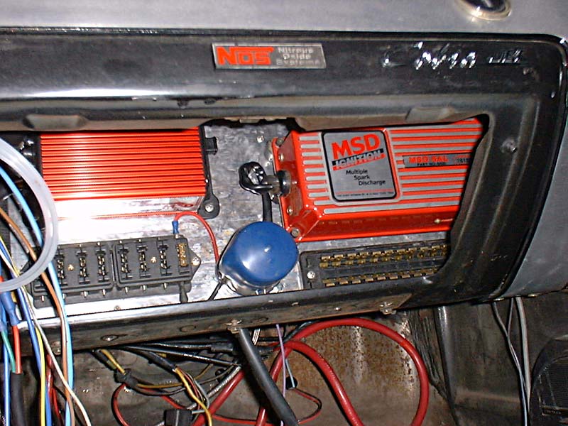

Pas d'autre choix que l'emplacement de la boite à gants pour mettre le tout :(
Suite a divers avis (ennuis de stangrat, et memez ;) ...) les boitiers MSD sont a l'abris au "frais" :P
Ajouté deux boitiers fusibles, les relais étant placés derriere.
La plaque en alu est facilement amovible, et au cas ou, on peut remettre le boitier chauffage.
De plus, comme j'ai la rare option de la porte qui ferme a clé, ça évitera les touche a tout..... :mrgreen:

Ca me derrange pas trop ;)
Ce qui est (tres) long, c'est de séparer chaque fil, fonction s'il doit etre en +contact ou non, vérifier l'ampérage, choisir une couleur, gainer, fixer, isoler.... reste encoe un peu de boulot...
