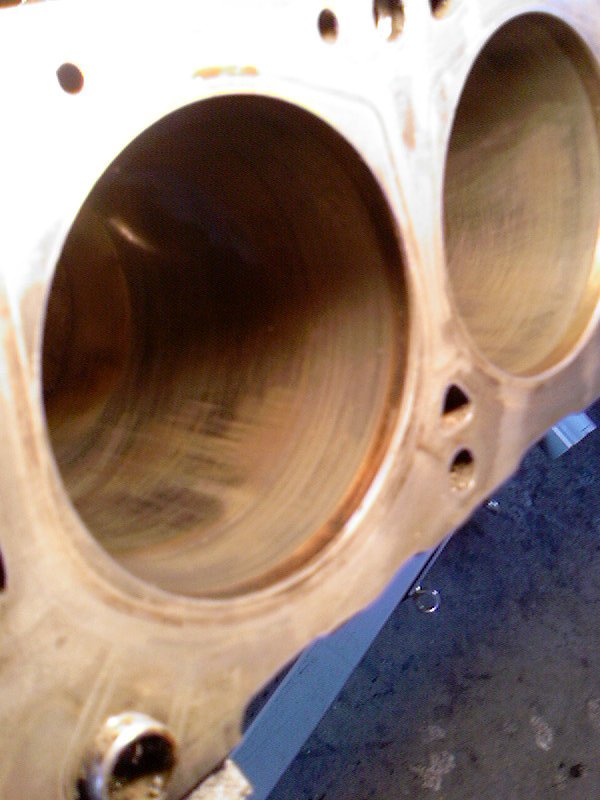

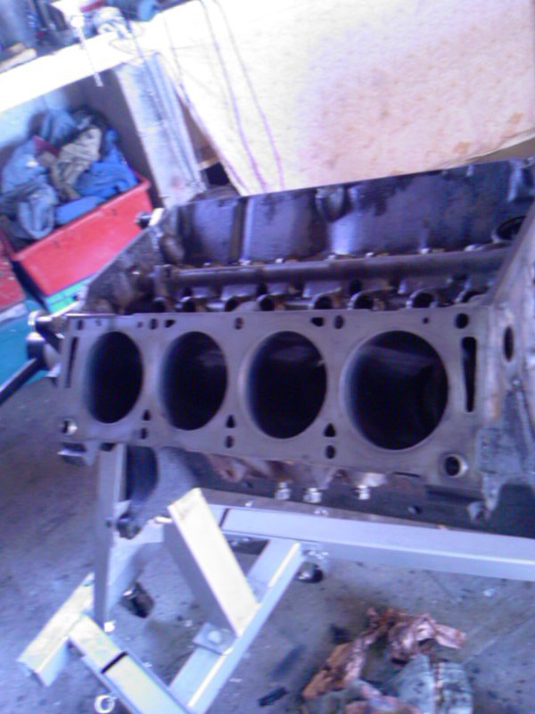

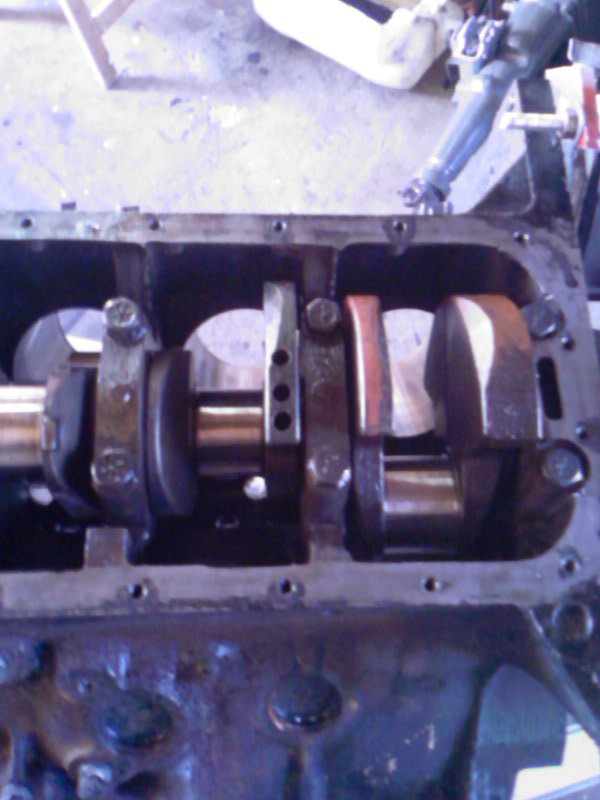

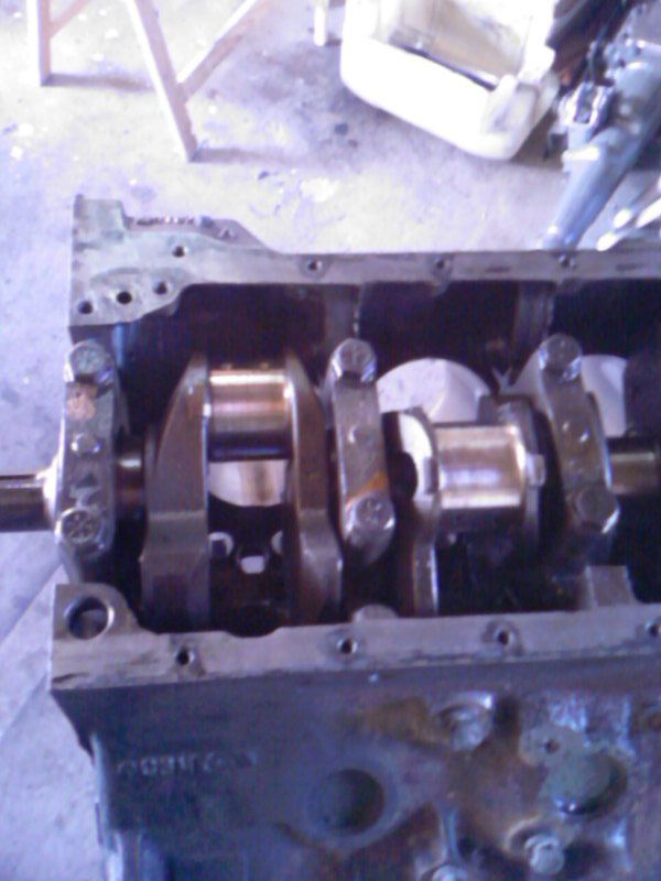

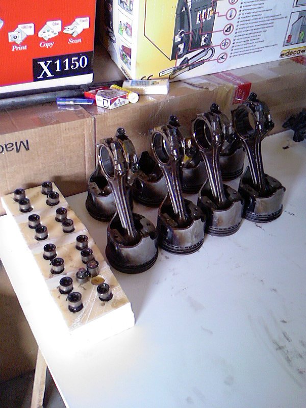

Bon, ce matin démontage des bielles/pistons, là pas de surprises.
Les pistons ne sont pas en mauvaises états, les coussinets sont trés biens, comme les manetons mais usés quand même à changer. Y'avait une vis de bielles désserrées.... :huh:
Je me tate dois-je le refaire aléser, puis pistons neufs ce qui veut dire rééquilibrage vilo en plus, ou seulement si je suis dans les tolérances, remonter avec segments neufs, et faire sauter le petit épaulement en haut des fûtous.... :mellow:
On verra.

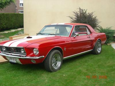

Posté 29 December 2006 - 05:53 PM
super ta caisse nico,attention ça pousse!!!!!!!!!
photo de la mienne

Lol, mon ancien bourrin était rinçé, donc il poussait pas du tout. Par contre, je suis monté dans un coupé 68' avec 390 en BM et là j'ai vu ce que ça donné 59 m.kg de couple!!!!
Que ça me tarde de l'avoir fini..... :)

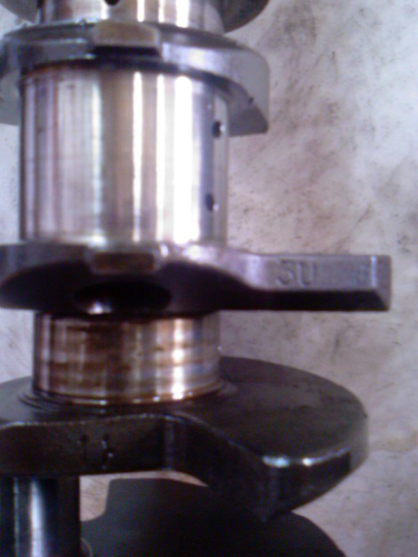

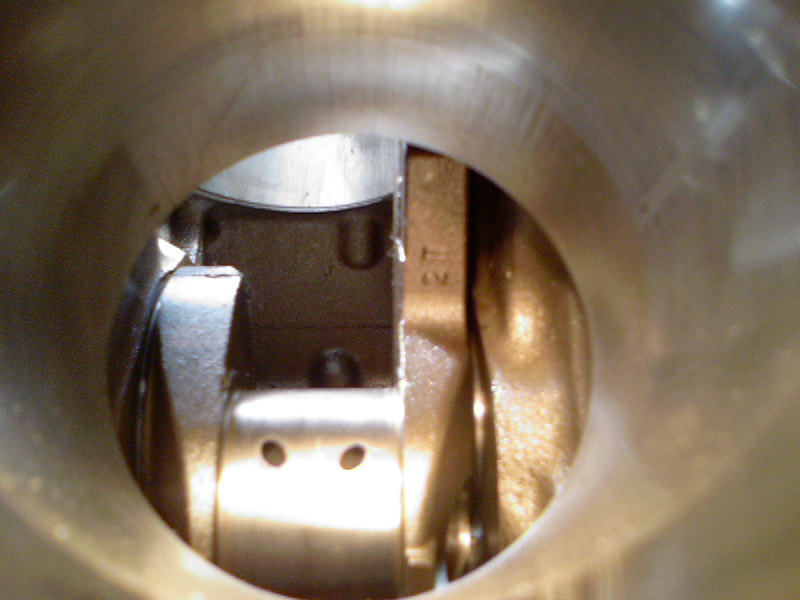

C'est hallucinant!! J'étais en train de réfléchir à ce que j'allais faire avec mon nouveau bloc et l'aac à changer.... tiens je vais voir dans quel état est l'AAC de mon vieux bloc pour voir si il toujours potable.
En même temps, je vérifie le code du vilo, par chance ça pourrait-être un vilo forgé comme j'en cherche un pour une bonne prépa sur mon nouveau bloc ça serait cool.
Le code "2T", recherche sur google, je tombe sur un site avec tout les codes vilo FE, celui là:
http://www.fordifica...ing-numbers.htm
Vous pouvez vous apercevoir que ce vilo est un vilo de 360 ci avec 3.5" de course au lieu de 3.78" pour un 390 ci.
Je vais vérifier sur mon ancien bloc donc, je monte un piston/bielle de 390ci, je mesure, 3.50"!!!!! Comment j'ai pu passer à côté de ça!!!!
Celui qui m'a vendu la voiture :evil2: :evil2: :evil2: :mad: :mad: :suicide_anim: :axehead:
Sur un forum U.S, j'ai trouvé ça, je comprends mieux maintenant tous les codes de mon ancien bloc, c'est un 360ci qui provient d'un Truck:
http://www.ford-truc...-need-help.html
Le code du vilo de mon nouveau bloc, 3U, et là ça colle, c'est bien un 390 ci.
Je crois que je vais remonter mon ancien bloc avec ce vilo et des pistons en +0.03 vu qu'il est déjà réalésé, comme ça je pourrais rouler en même temps que je prépare mon nouveau bloc l'hiver prochain....

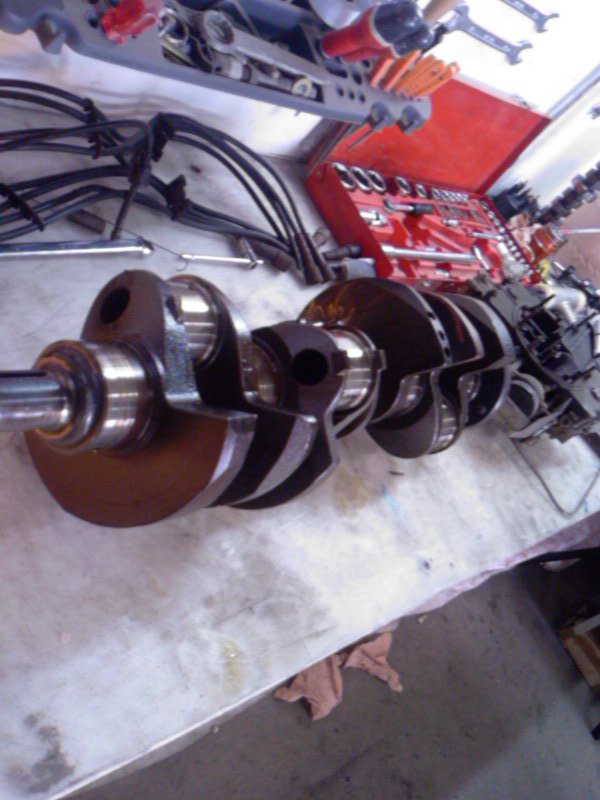

Photos du vieux vilo, 2T....

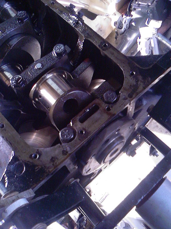

Bon, j'ai démonté mon vilo sur le vrai 390..... il est nickel, j'en profite encore pour remercier Lancelot pour la bonne affaire qu'il m'a fait faire! :)

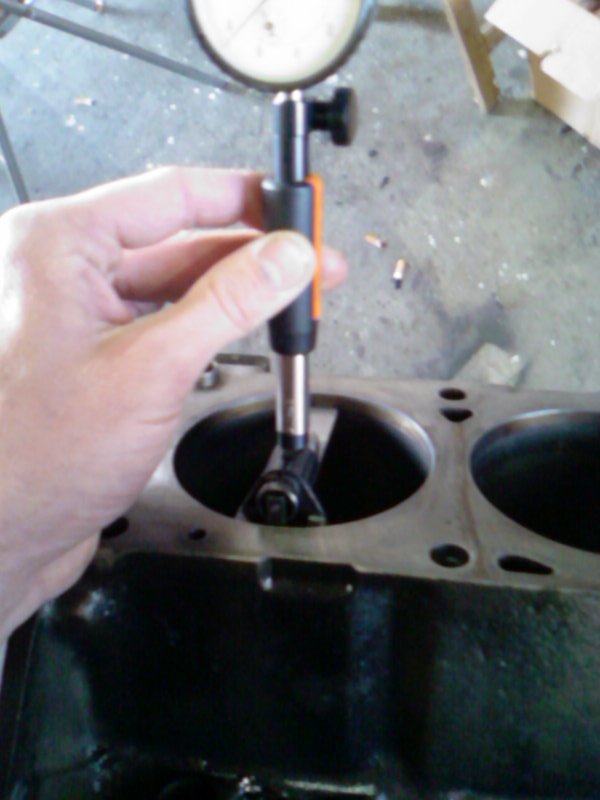

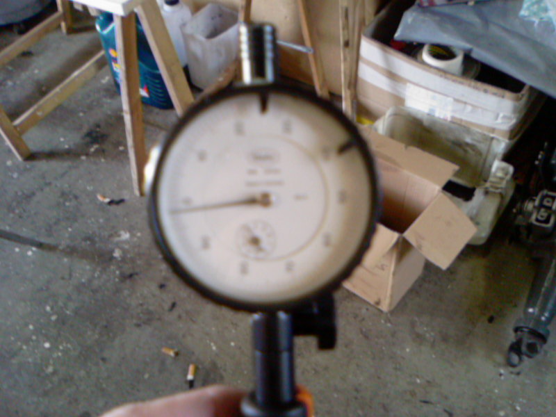

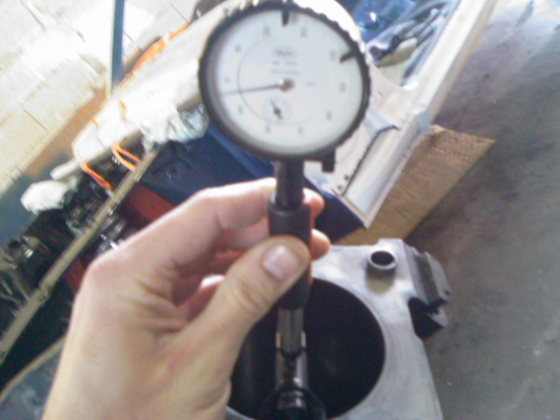

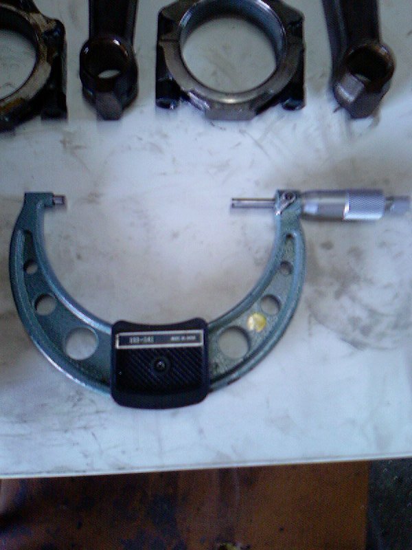

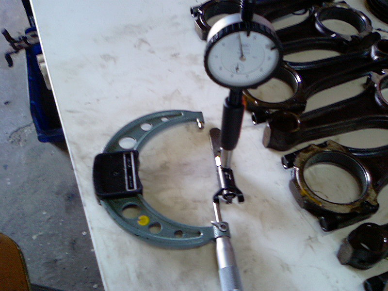

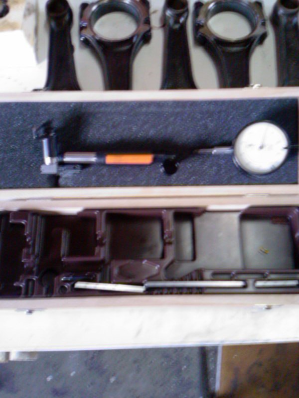

Voilà comment j'ai procédé pour mesurer mes cylindres:
J'ai utilisé un Subito, c'est simplement un renvoi d'angle sur le lequel on monte un comparateur, et qu'il faut étalonner au diamètre voulu. Ensuite à la lecture du comparateur, on voit si on est supérieur ou inférieur par rapport à notre dimension d'étalonnage.
Voilà à quoi ressemble un Subito, et j'ai utilisé un palmer 100/125 pour l'étalonner.
Palmer réglé à 102.90, on met le comparateur en contrainte et on met l'aiguille sur le zéro du comparateur.
Ensuite, on mesure les fûtous, en 4 points minimum, 2 en haut à 90°, et la même chose en bas, pour vérifier la conicité et l'ovalisation.
J'ai mesuré en plus le diamètre de l'épaulement en haut des cylindres.
Désolé pour la qualité des photos, j'avais que mon portable... :huh:
Voilà les diamètres au niveau de l'épaulement se situent entre 102.90 et 102.93 millimètres.
D'origine 4.052 de bore soit 102.92 millimètres donc ce bloc est en côte standard, cool!
Ensuite les diamètres en haut se situent entre 102.95 et 102.98.
Les diamètres en bas entre 102.93 et 102.95.
De l'usure mais rien d'anormal.

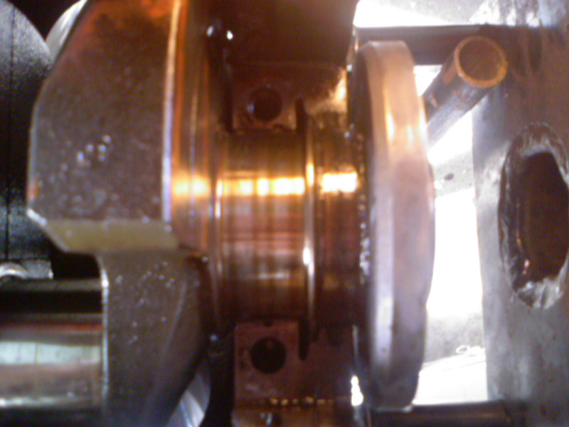

ça m'embête de le remonter comme ça, donc je pense que je vais remonter mon ancien bloc avec ce vilo là "3U", et je pourrais bosser sur ce bloc plus peinard cette hiver, enfin avec plus de brousoufs quoi!!!

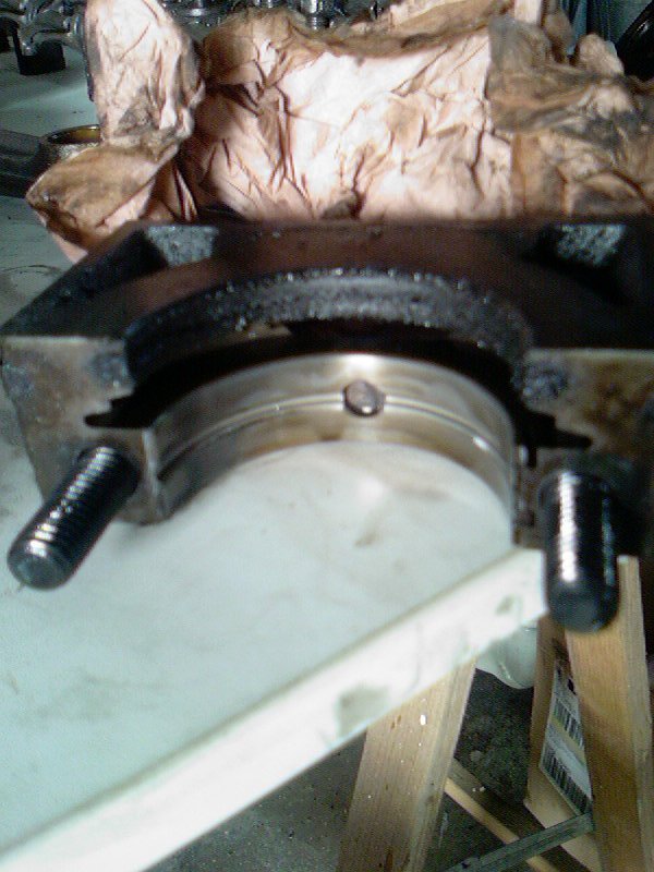

Des tofs du palier côté boîte pour chamagne, avec la fameuse tresse <_<
