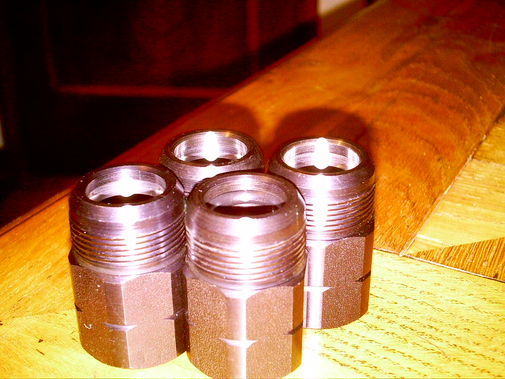

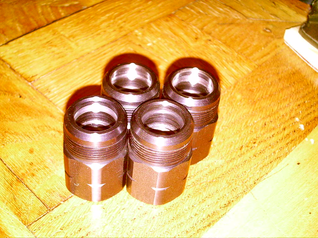

En passant, 2 photos des gorges rajoutées dans mes bouchons d'axes de triangles supérieurs.
Sur la première pièce à droite, le joint torique est monté.
Me reste plus qu'à revoir mes filetages/écrous de 'strut rod' est les trains roulants seront OK :lmaosmiley:

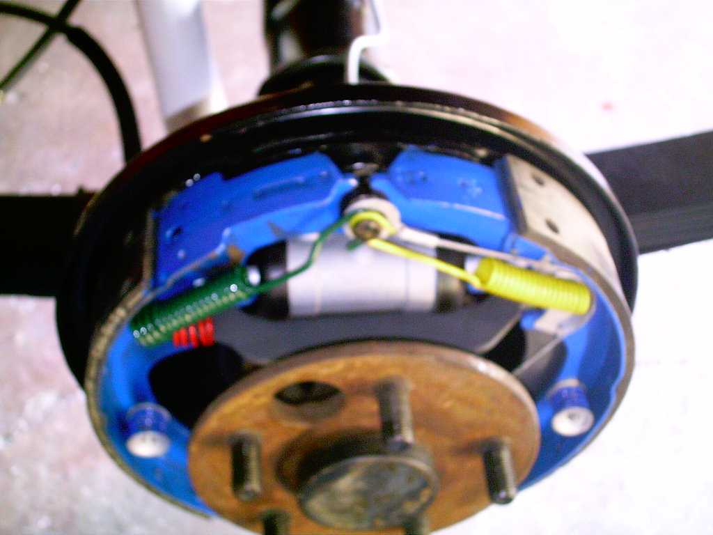

Pour revenir sur tes garnitures tu ne peux pas avoir deux montages différents sur un même essieu
c'est bien les deux petites à l'avant et grandes à l'ar . Si tu ne peux pas il ya un autre blème . :(
C'est ça qui est bizarre, je ne peux pas avoir ce montage, vu que les garnitures possédant le bras de levier pour le frein à main sont obligatoirement vers l'arrière et que sur les miennes, ce bras se trouve sur grande et sur une petite! :huh:

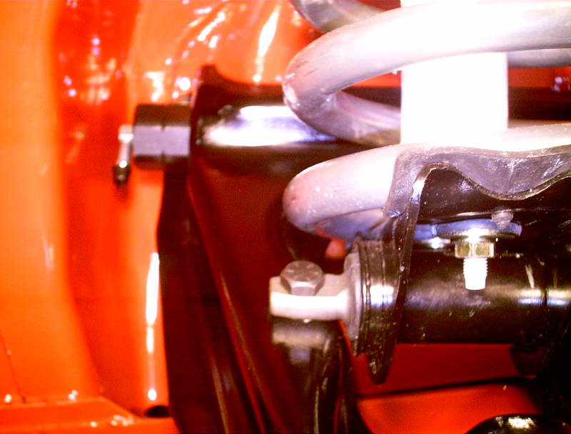

Sinon, j'ai remonté les axes de triangles supérieurs ce matin. Ils sont difficiles à mettre en place, et quand l'ensemble est monté sur la voiture, les triangles tournent mais pas facilement.
Est-ce normal?? <_<
#212 Jack Daniels 64

Pour les garnitures, les supports en ferrailles sont les memes, ce qui change, c'est la quantité de garniture. De ce fait, tu peux monter ton levier sur toutes..., c'est l'eereur qui a ete comise par celui qui les a changé.
Pour les garnitures, les supports en ferrailles sont les memes, ce qui change, c'est la quantité de garniture. De ce fait, tu peux monter ton levier sur toutes..., c'est l'erreur qui a ete comise par celui qui les a changé.

Alors éric, tu penses que je peux essayer comme ça, ou bien je doit tout redémonter??? :unsure:
C'est sûr, ça marchait comme ça avant....

bin non, faut remettre tout en place, sinon, ça sert a rien d'avoir fait tout ce boulot, tu en as pas pour lontemps ;-)
Tu n'as qu'un coté à remettre dans le bon ordre , le gauche , le droit est dans le bon sens .
C est fait!!!! :mrgreen:

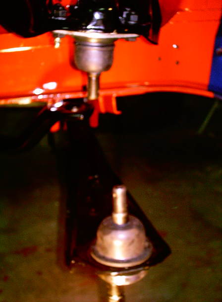

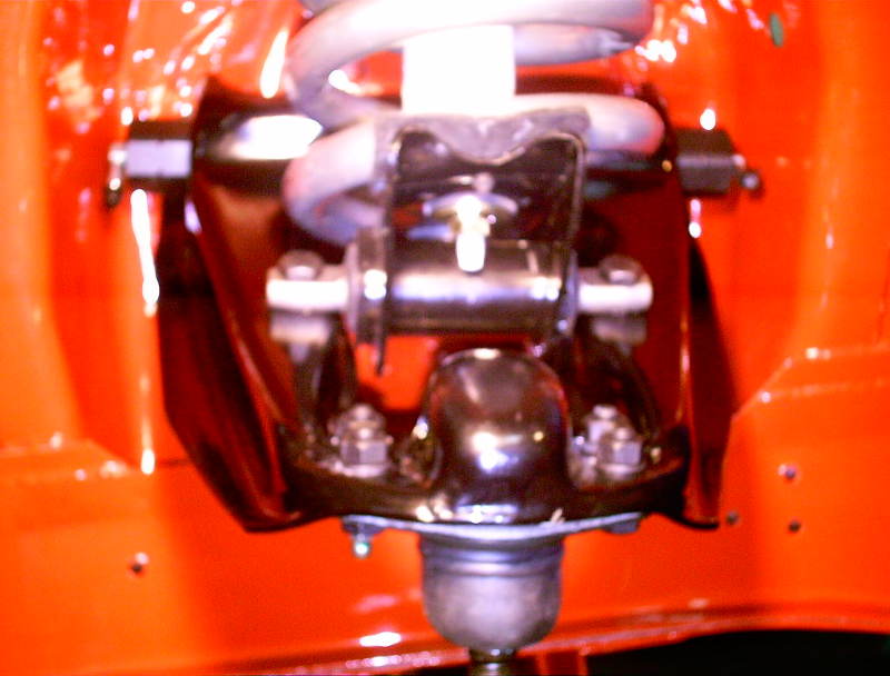

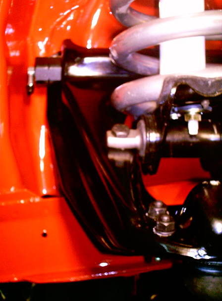

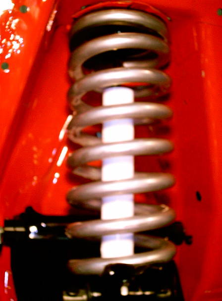

Voilà où j'en suis ce midi, j'avais déjà monté les triangles sup;
Un vrai bordel à mettre en place les shafts neufs, pris des graisseurs à 90°, et tous les graisseurs de la voiture auront des cabochons de protection comme sur les tofs ;-) .
Ensuite, mise en place des ressorts/amortisseurs, avec mes compresseurs de ressorts standards difficile de passer dans les tourelles :huh: , j'ai dû coupé les tiges filetées des compresseurs, enfin c'est pas grave et c'est monté! B)
La rotule inférieure est soudée au lower arm, et est de plus gros diamètre.
Pour la rotule supérieure, j'ai hésité à monter les neuves, vu que les anciennes n'ont que 5000 bornes, mais j'ai vu qu'elles étaient pourvues de graisseurs, donc je les ai monté.
La suite ce soir, on verra où j'en serai...... :lmaosmiley:
(pour ls tofs, toujours pourries, je crois que mon appareil photo est bloqué en 'macro'.... :mad: )
