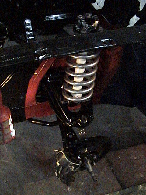

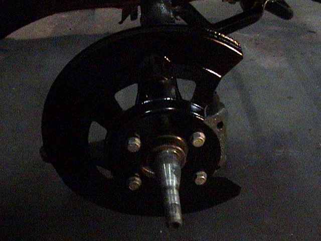

Voilà, pas trop avancé aujourd'hui mais c'est mieux que rien...
Fusées remontées, supports d'étriers avec splash shield.
Je termine les écrous des strut rod en inox cette semaine, le week-end prochain, elle devrait être sur ses roues. :rolleyes:

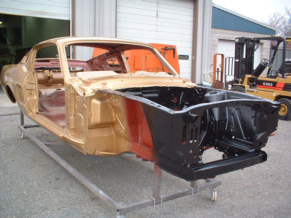

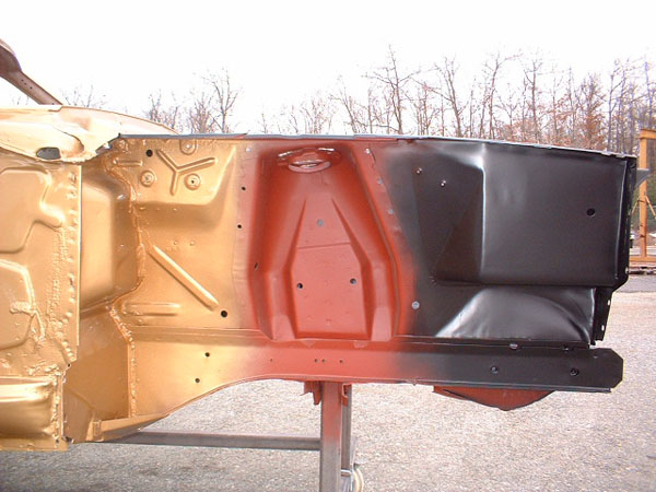

Voilà quelques exemples:
Je vois bien la mienne comme ça, avec capot shelby 67', nightmist blue + bandes blanches :rolleyes:

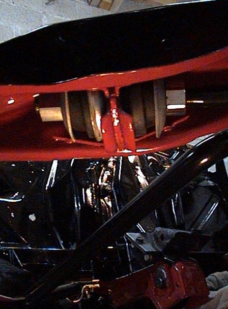

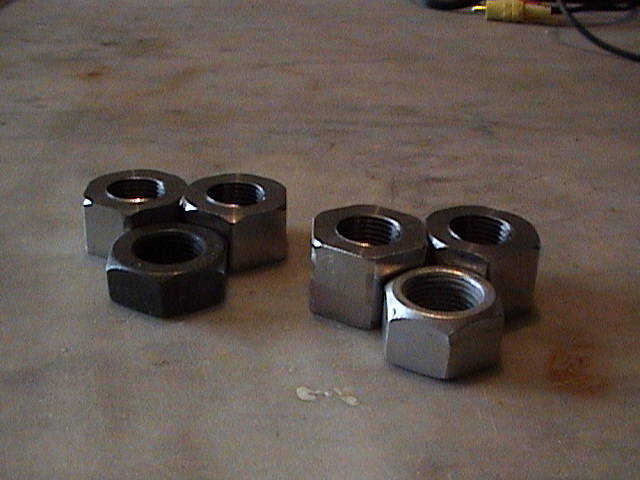

Bon on continue, j'ai enfin fini ces écrous de Strut rod. Pour vous rappeler, j'ai reçu mes strut rod et les écrous neuf. Les écrous étaient bons, mais les strut rods avec 0.5mm de moins au diamètre par rapport à celles d'origines :blink: :blink: :o
Le filetage avait les bonnes caratéristiques avec 18 filets/au pouce..
Donc j'avais commencé des nouveaux écrous en inox adaptés au diamètre de mes strut rods, je les ai tourné, resté plus qu'à les fraiser...... et là le fraiseur me les tue en conventionnelle...... merci Claude :mrgreen:
J'étais chocolat pour en faire d'autres.... j'trouve un bout de barre :unsure: en INCONEL...... :lmaosmiley: :evil: en voilà du gaillard.(http://fr.wikipedia.org/wiki/Inconel)
Avec des dimensions supérieurs à celles d'origines. B)
Quelques tofs, les petits écrous devant sont ceux d'origines correspondant.

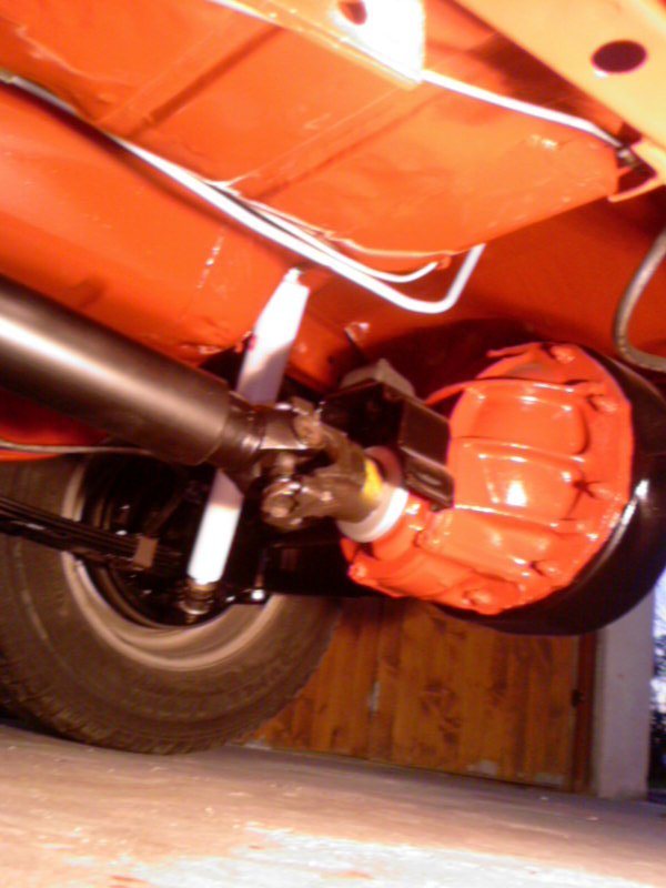

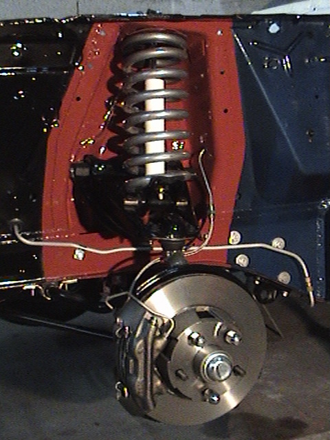

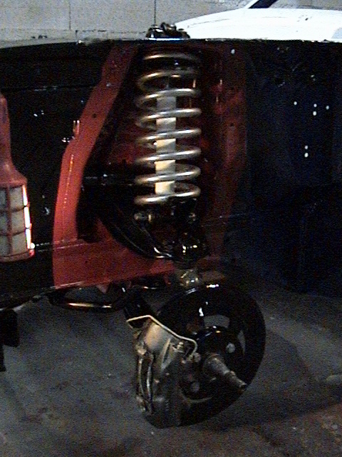

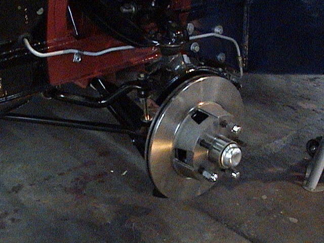

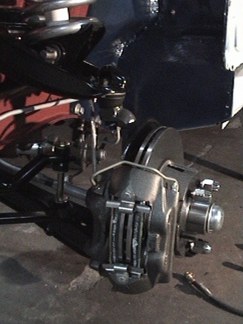

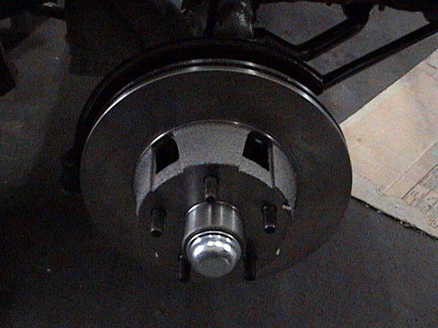

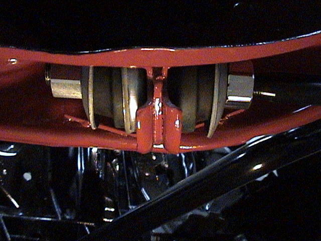

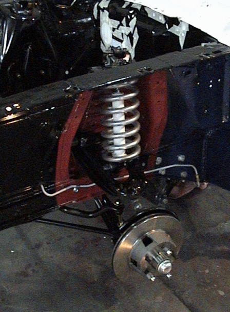

A partir de là, on peut finir de remonter les trains roulants, donc j'ai remonté les disques neufs, avec tous les roulements neufs, rondelles, caps, goupilles 4.5mm etc.
On peut voir sur les tofs, la fuel line repeinte en gris et remontée avec les clips neufs; j'en ai donc profité pour remonté la ligne de frein arrière qui a les mêmes points de fix que la ligne d'essence.
(me reste à faire tout les freins avec étriers reconditionnés neuf chockostang)

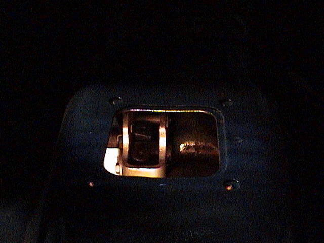

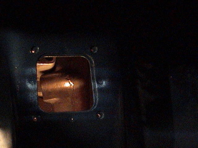

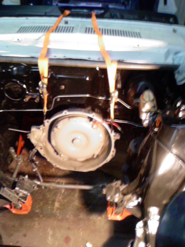

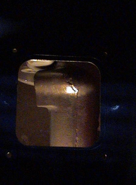

Ensuite, vu qu'elle est sur ces roues, on peut se faire un montage à blanc de la BM de Galaxie.
Et là je m'aperçois qu'il y a du taf pour l'adaptation, le crossmember à faire sur mesure, puis comme me l'avait dit Fatblock, le shifter ne tombe pas en face de l'ouverture prévue à son passage sur la caisse...
Je pourrai bien usiner la queue de boîte pour le reculer, mais il se trouve aussi trop sur la gauche donc pour le passage de la 1 et la 2 pas bon....
Je sais pas encore si je vais réaliser cette modif, mais je crois que ma vieille C6 va reprendre sa place... :mrgreen:
Quelques tofs, sur les trois dernières le haut des tofs est l'avant de la voiture, et on voit bien que la fix du shifter est trop en avant.. :o

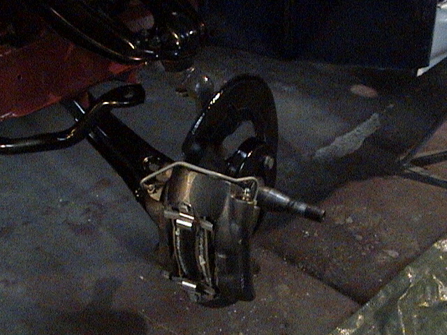

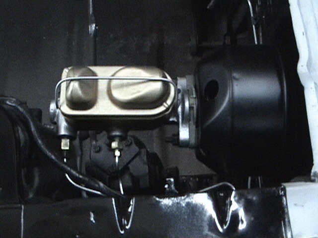

Posté 28 December 2006 - 05:42 PM
Quelques photos sur l'avancée des travaux pour ceux que ça intéresse.

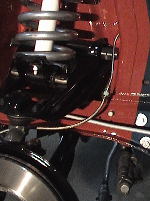

J'ai presque fini le freinage, me manque plus qu'une vis banjo (que j'ai pété bien-sûr).

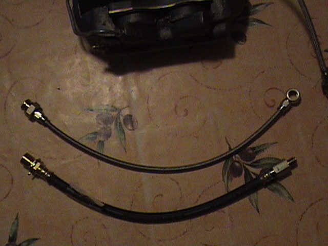

J'ai fait faire deux flexibles de freins en durites avia chez "Jacob'sport" pour ceux qui connaissent de nom, parce que bien-sûr j'ai commandé les mauvais flexibles chez NPD :rolleyes: .
Et là les deux flexibles sont limites en longueurs, vu que je suis passé en Banjo sur les étriers, je me suis donc refait des supports de fixations durites rigides/flexibles pour gagner en longueur.

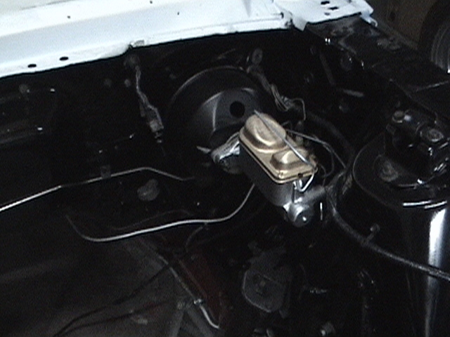

J'ai remonté toutes les durites rigides avant neuves en inoxydable, maître-cylindre repeint.
J'ai remonté les faisceaux élec tableaux de bord et compartiment moteur, plus toutes la ventilation en virant toutes les capsules à dépression, tous les volets sont en position moyenne, donc au niveau ventile, y'aura plus que chaud/froid et ventilo... :mrgreen:
DSC00405.JPG DSC00409.JPG DSC00411.JPG DSC00412.JPG DSC00417.JPG DSC00418.JPG

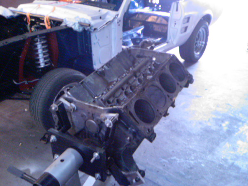

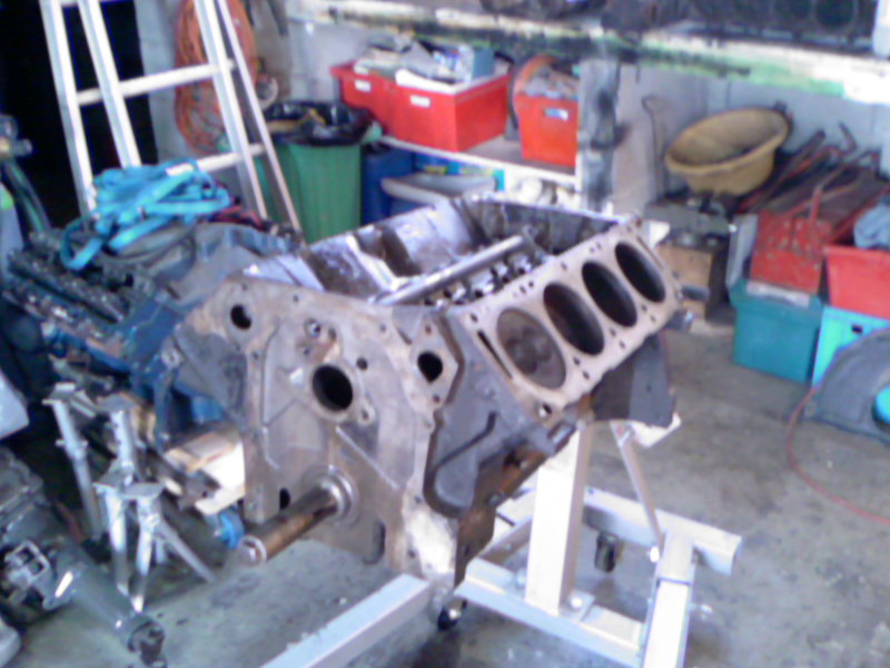

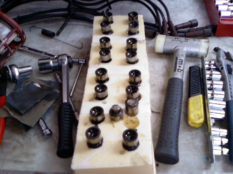

Aujourd'hui, démontage du bloc, pas que des bonnes surprises, mais bon.
Les fûtous sont moyens, y'a un bon petit épaulement en haut, normal.... sûrement passer en +0.030 avec pistons neufs.

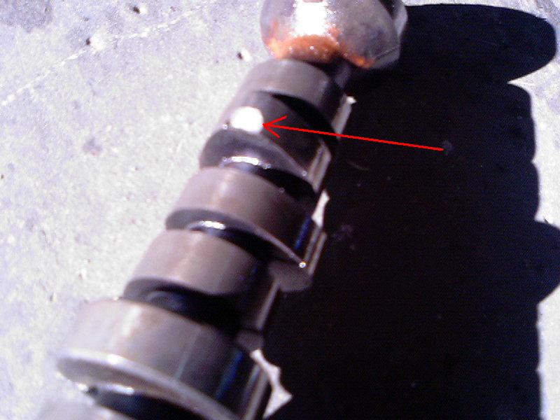

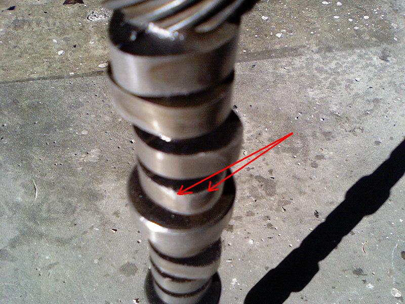

Là où c'est moins rigolo, on enlève les poussoirs méca, et surprise un de cassé en deux!
On enlève l'AAC, il a fait son temps, la came qui a travaillé avec le poussoir cassé est matraquée, il manque de la matière sur une autre, à changer donc...
On verra la suite au démontage.

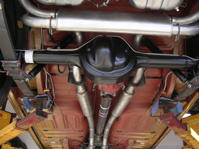

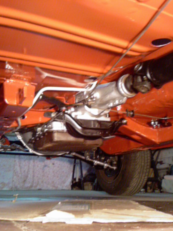

Suite, remontage de la boîte auto, arbre de transmission, tout le système frein à main.
