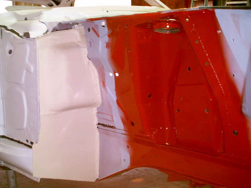

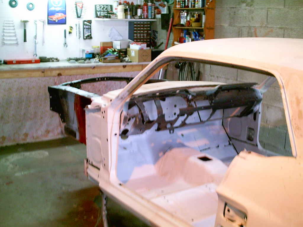

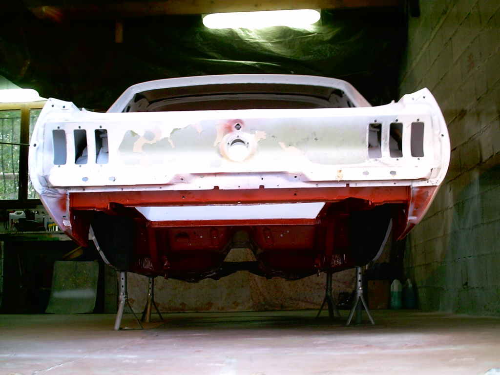

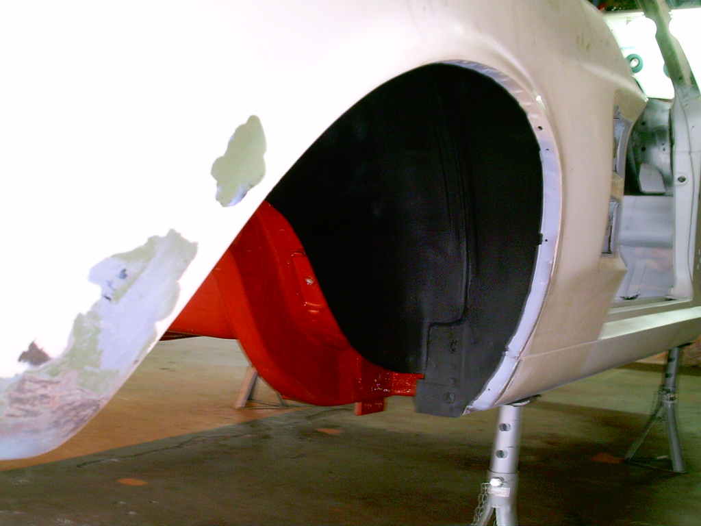

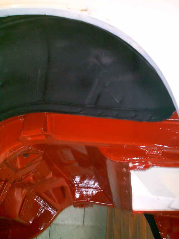

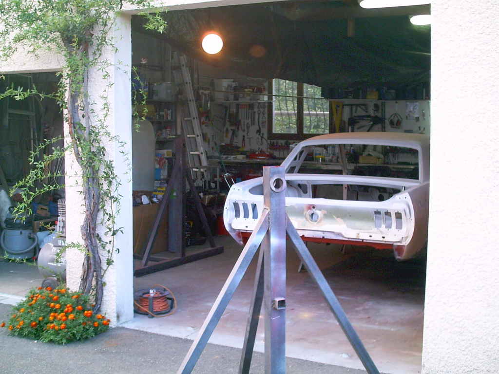

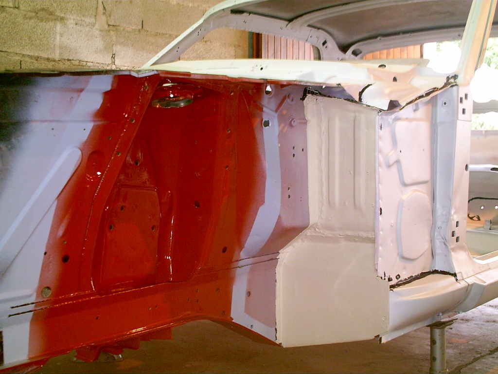

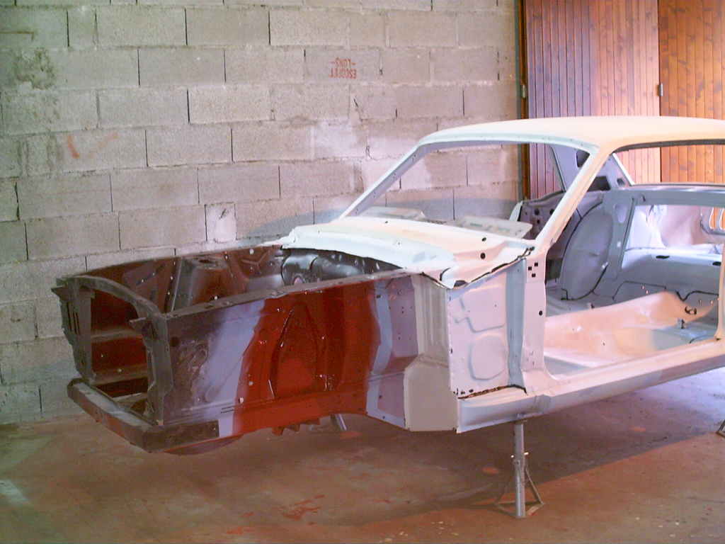

Bon voilà les news de ce long week-end. 8)
La mustang est enfin descendue de sa rotissoire!!!! :P
On s'y est mis à quatre, tout seul ça paraissait PEU EVIDENT.... :lol:
Merci à Aurore, Fifi, et Seb qui est toujours de la partie quand il s'agit de se tasser les disques inter-vertébraux!!!! :mrgreen:
Donc, avant de la descendre, j'ai mis de l'antigravillon aux passages de roues, à l'avant la couche est assez épaisse mais à l'arrière ça me paraît un peu léger, je verrais à l'usage si il faut l'épaissir. Et puis j'ai continué les joints à l'intérieur.

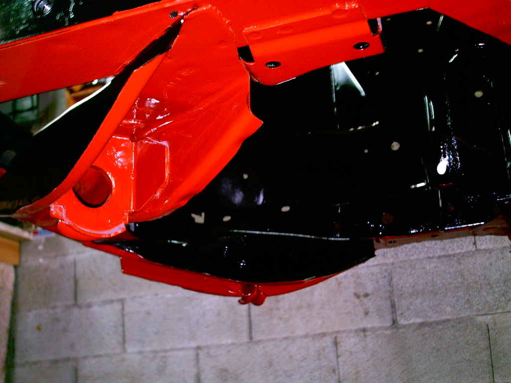

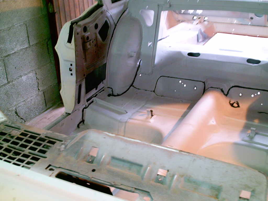

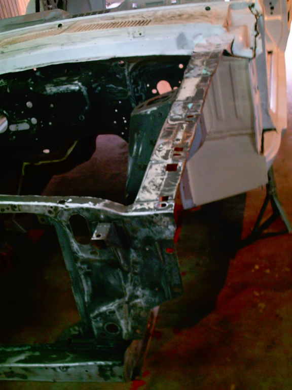

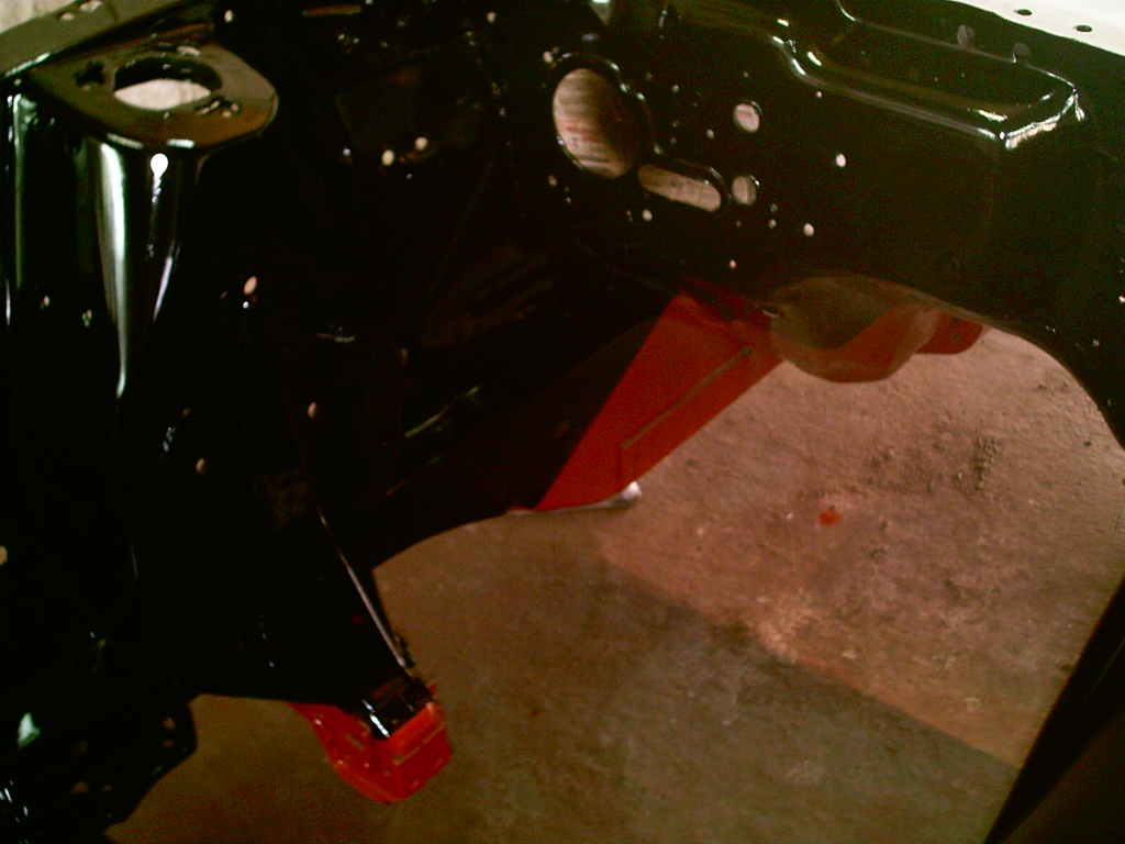

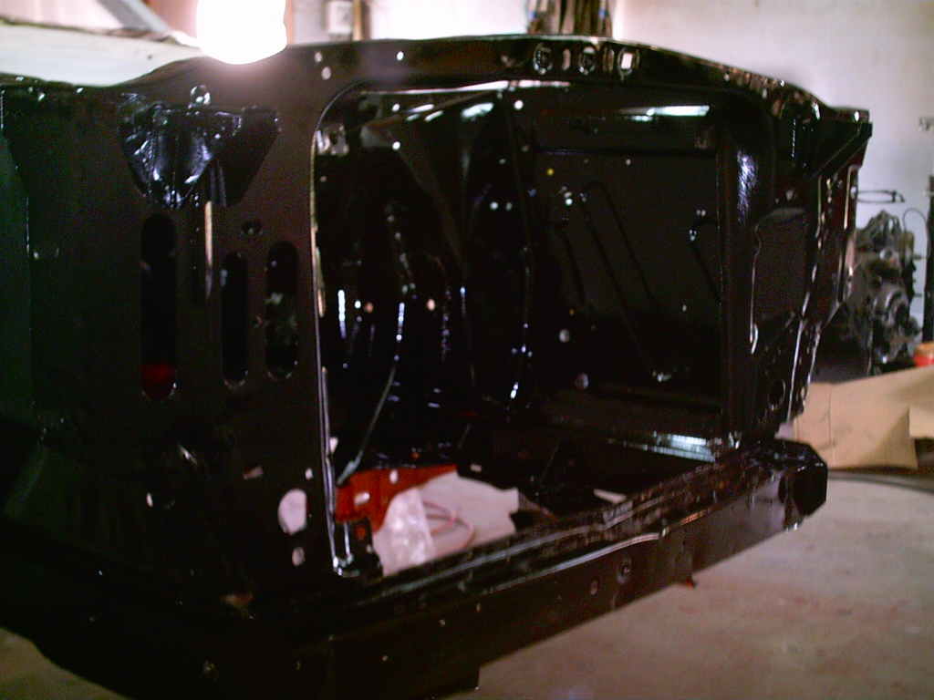

Suite de ce long Week-end...

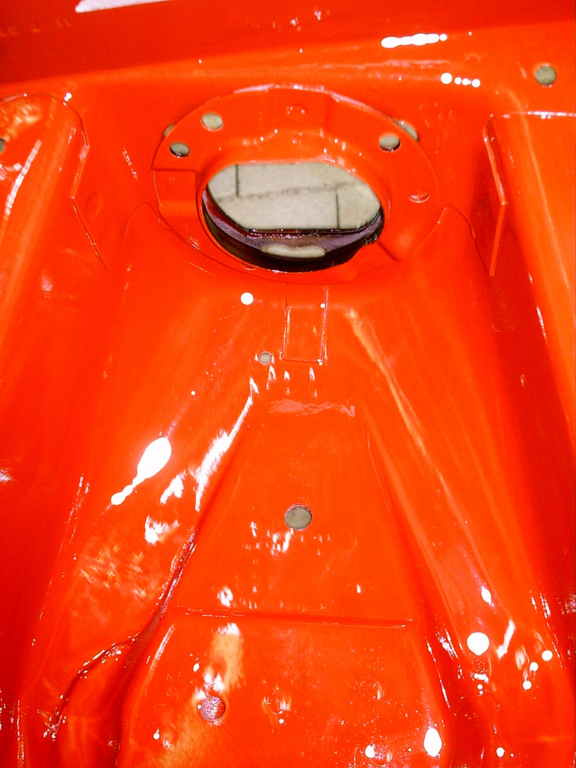

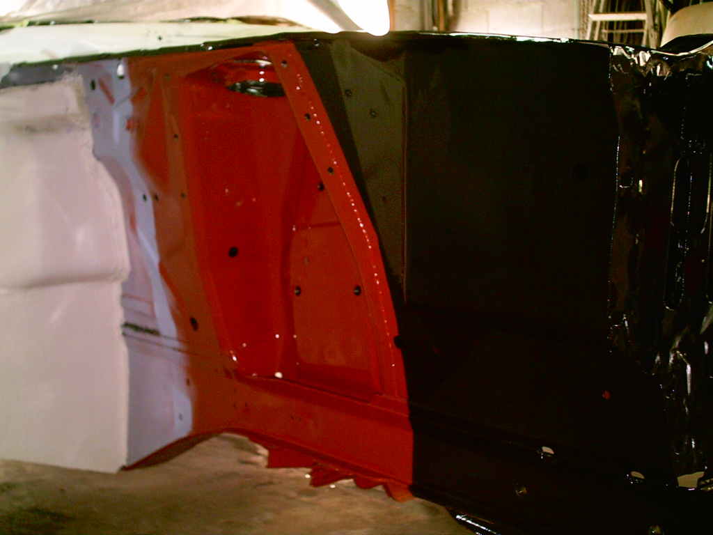

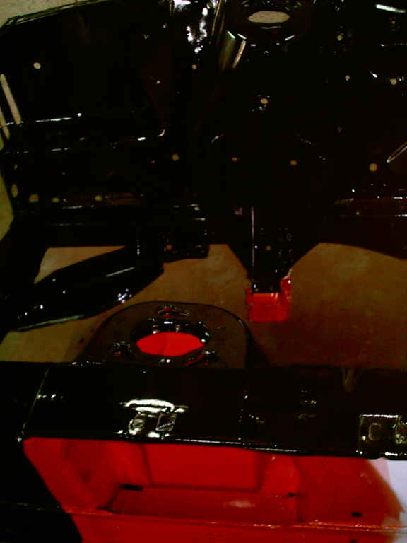

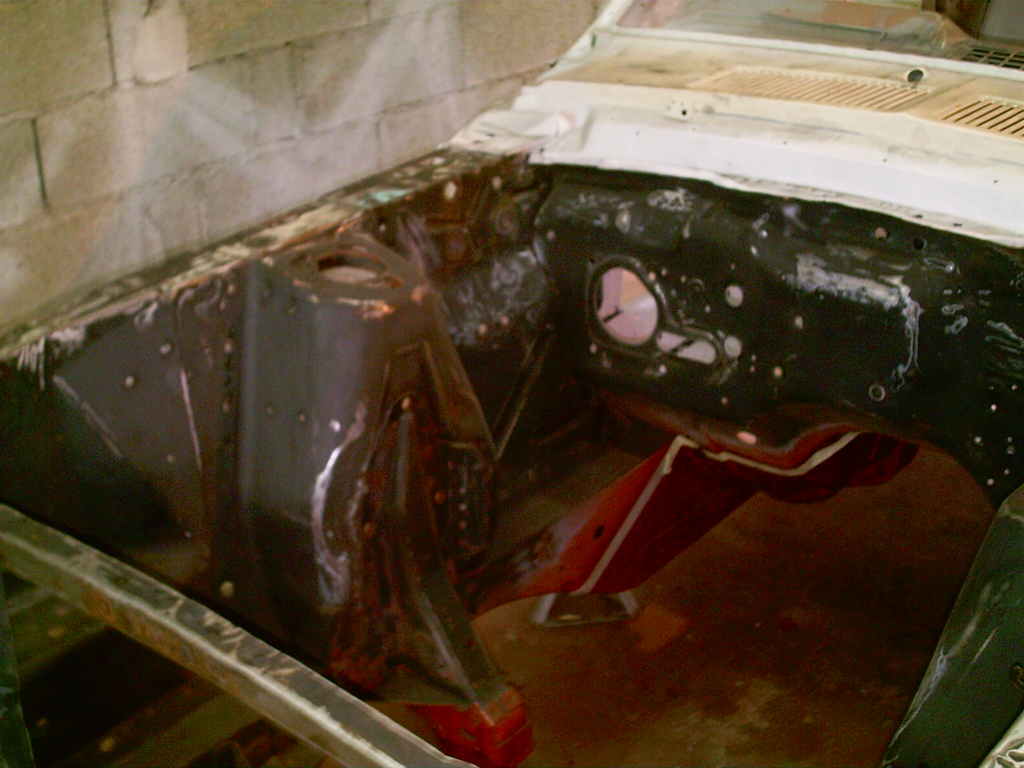

J'ai attaqué le compartiment moteur, ponçage superficiel car la peinture était en assez bon état.
Ensuite j'ai masqué toutes les parties rouges qui devaient le rester et c'est ce qui m'a pris le plus de temps, j'y ai passé 3 heures avec l'aide de mon frère!! :x
Puis peinture noir satiné PPG, eh ben quand on voit le résultat, y brille beaucoup ce noir satiné... dîtes moi ce que vous en pensez (vu la qualité des tofs, pas grand chose... :oops: )
Y'a deux coulures, eh bien sûr pile poil à l'arrière des deux tourelles, ça me fait ch...!!! Je pense pas que je vais le refaire, faut vraiment se pencher pour les voir et j'en peux plus de poncer!!! :?
Y me reste plus qu'à attaquer l'exter, le plus simple quoi :roll: :nanana:

#178 Mc Vince
Posté 16 August 2006 - 10:26 PM
Super boulot Nicolas, t'avances vachement bien, faudrait que j'en prenne de la graine :roll: Pour l'instant le satiné fait brillant, en tous cas sur les photos, maintenant c'est fait pour réfléchir la lumière et non l'absorber, donc elle remplit son rôle :idea: :arrow:
Bonne soirée,
Vince :P
#179 franckgras
Posté 17 August 2006 - 06:05 AM
J'ai fais la meme chose l'année dernière et la peinture noir mat satinée de PPG c'est de la mer*e.
Enfin c'est pas le résultat voulu, elle brille comme la tienne; meme si elle s'estompe un peu avc le temps c'est pas ça du tout!!!!
Donc je referai à la bombe!!!
#180 nicolas
nicolas
  • 1530 Messages :
  • Location:Pau
  • Mustang:Coupé 390 GTA
Posté 17 August 2006 - 08:21 AM
Je vais le laisser comme ça, mais le problème c'est que le brillant fait ressortir tous les petits défauts de carrosseries, eh dieu c'est qu'il en a dans mon compartiment moteur.... :?
Eh Vince on pourrait croire que ça avance, mais je fais pas grand chose en ce moment!
