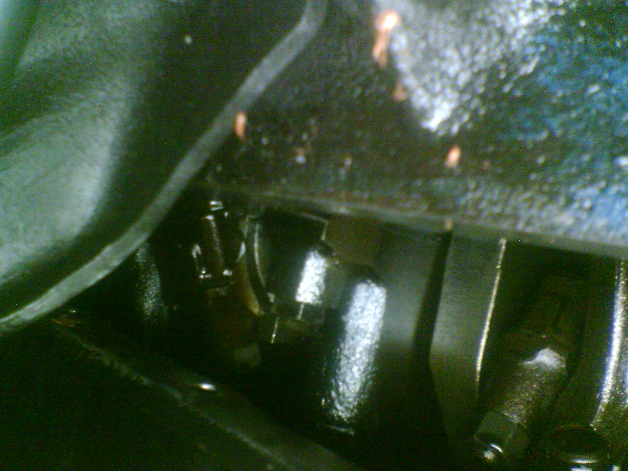

C'est pas grand choce mais j'ai changé le joint de carter et evidement pas du tout facile car pas possible d'enlever le carter et de plus avec les 4 en 1 il descend pas beaucoup d'ou big bordel pour faire un bon travail.
PS: j'aurais enlever le moteur que ça aurai été plus simple :)
je n'ai pas mis trop de pâte, seulement au jonction des joints, je dois essayer et voir si dés qu'en pression, l'huille reste bien dans le carter ;-)
j'ai fait une p'te photo avec mon GSM et il y a l'air que c'est bien un 4 boulons par palier (sorry pour la qualité)

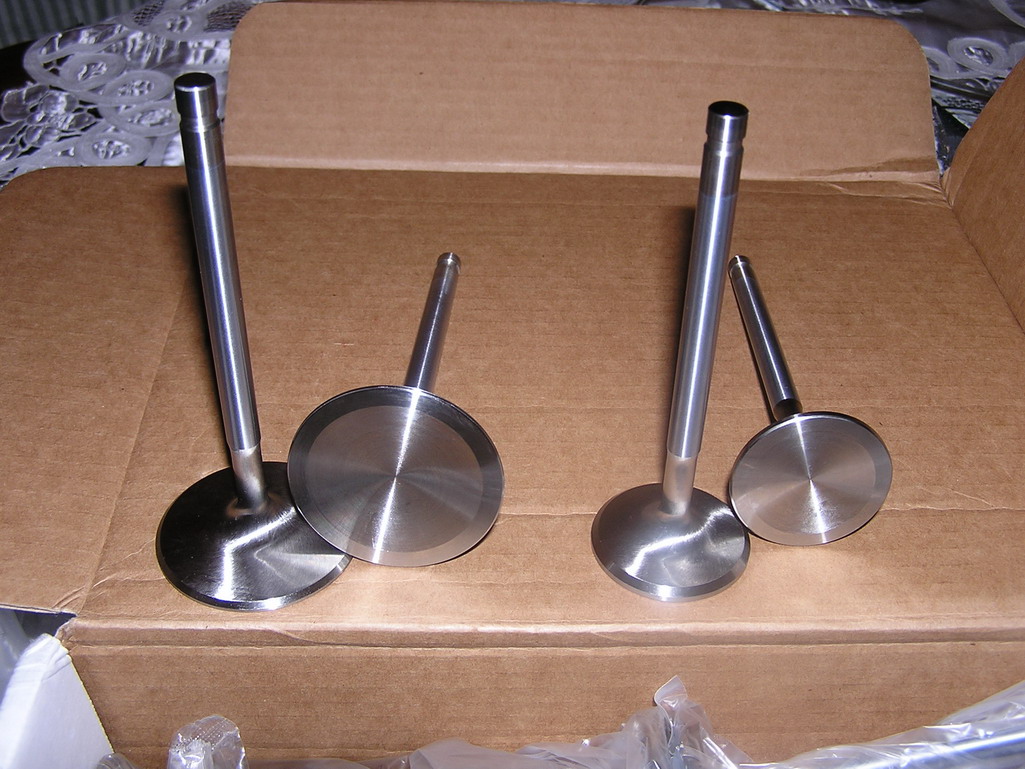

Voilà je me suis mis en tête de refaire mon moteur car la calamine est partout, l'arbre a cames, poussoirs, culbuteurs ont l'âge.
Donc une première commande de pièce est prête à partir.
J'ai déjà reçu les soupapes, ce sont des EPN, comme celle que Voodo Slide a achetée
J'ai aussi reçu le support moteur d'atelier (ça va être utile)

Oh les belles soupapes ;-)
Au fait, j'ai vu Romuald hier soir et je lui ai montré mes culasses avec les nouvelles soupapes... le jeu au guide de soupapes est horrible :angry: (j'ai mesuré les soupapes EPN, pour controler, elles sont parfaites en cote)
Alors je ne parle même pas du jeu avec les vieilles soupapes :rolleyes:
Verdict : il faut mettre en place des nouveaux guides de soupapes. La note de l'usinage risque d'être salée. J'espère pour toi que tu n'auras pas le même soucis :huh:

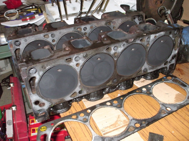

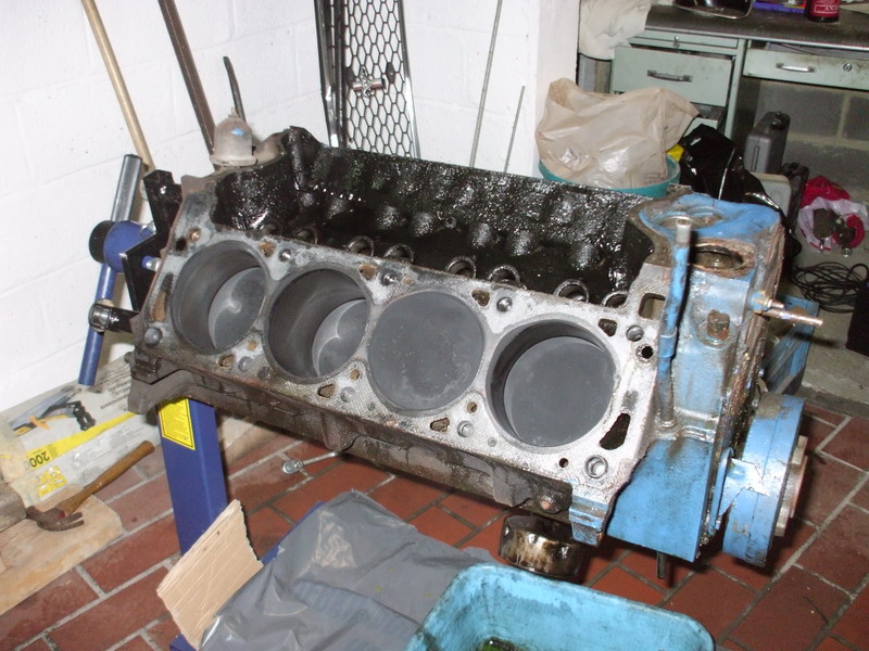

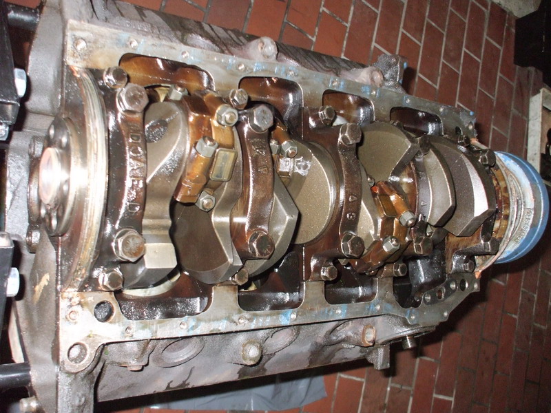

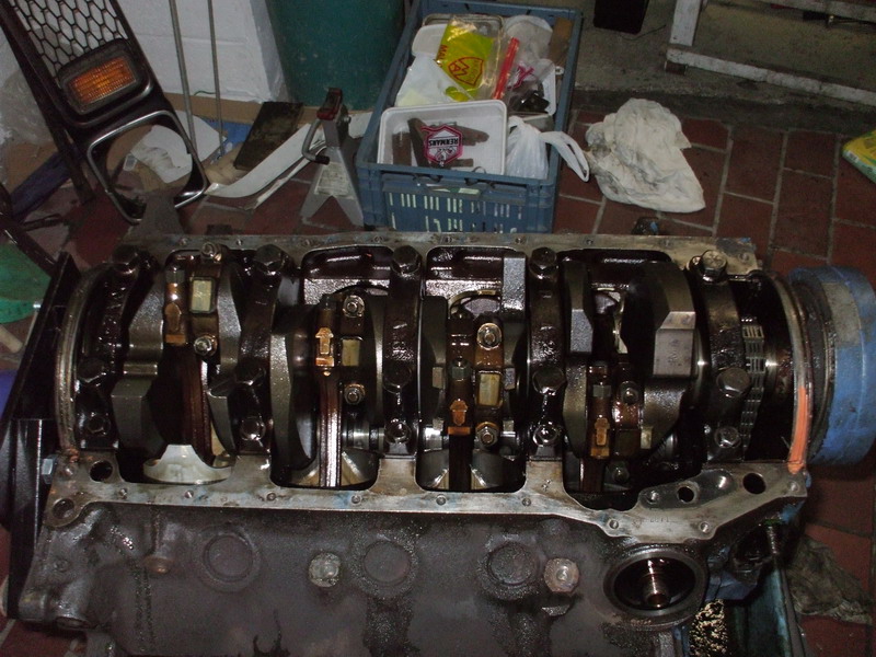

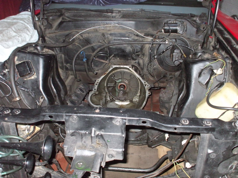

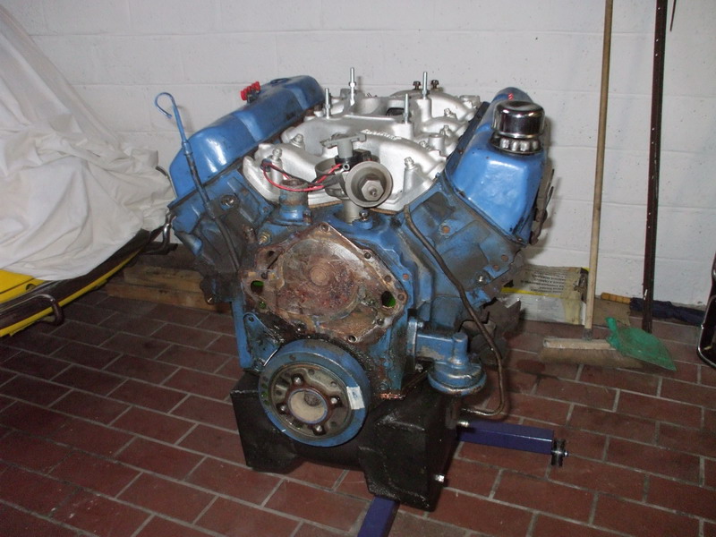

Volià le moteur est retiré et le demontage à commencé, c'est qu'il est lourd le bestiau :D
Quelques petite surprise lors du demontage, pas de thermostat, manque 2 vis sur les 6 qui attache la boîte au moteur et une vis de maintien de la pompe a eau qui a etait cassée lors du précedant remplacement
Quelques question
Sur la photo ou l'on voit les paliers de villebrequin, il sont numeroté et une fléche indiquent leur sens de montage mais sur la n°4, elle est dans l'autre sens, est ce normal?
Est ce que pour le remontage, il faudra la remettre comme démonté?
Sur le convertisseur, il y a 2 lettres CB et d'après mon bouquin ce serai un convertisseur avec un stall speed de 3000 rpm, est ce exact?
ça me rapelle vaguement quelque chose ce petit demontage :mrgreen:
A croire que les 351c n'ont pas de thermostat... de série :rolleyes:
Pour le palier n°4, le miens était bien dans le même sens que les autres, mais je suis incapable de dire de quelle sens tu dois remonter le tiens :unsure:
HS : Ai-je aperçu un support moteur tout neuf ? et bien protégé :mrgreen:
J'ai craqué sur le même modèle sur eBay il y a 2 jours :P

Pour le palier n°4, le miens était bien dans le même sens que les autres, mais je suis incapable de dire de quelle sens il faut que tu le remontes :unsure:
Pour le remopntage, la fleche sur le palier indique l'avant du moteur mais comme j'en ai un dans l'autre sens je me demande si je dois le remettre comme ça ou comme les autres.
