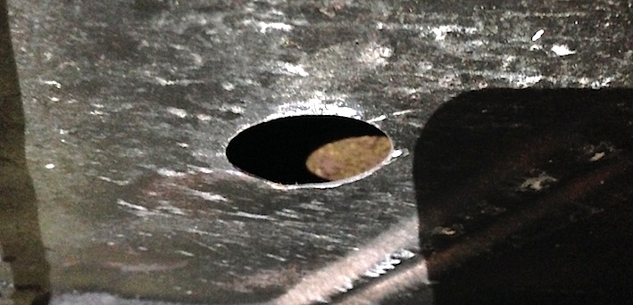

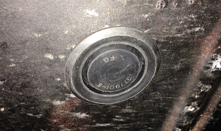

Salut à tous,
Bon aujourd'hui, bonne chose de faite, j'ai bouché les 8 trous (fixations sièges) du plancher avec de belles pastilles de caoutchouc toutes neuves ! :)
Egalement un de mes dos de siège était "déclipsé"... Dos de siège re fixé !

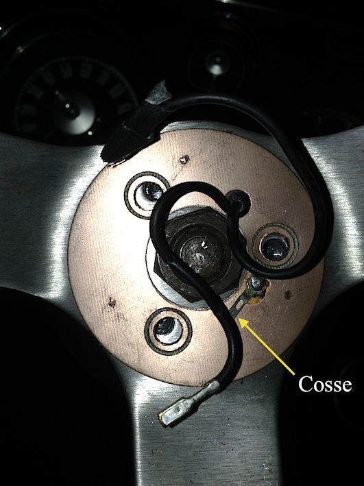

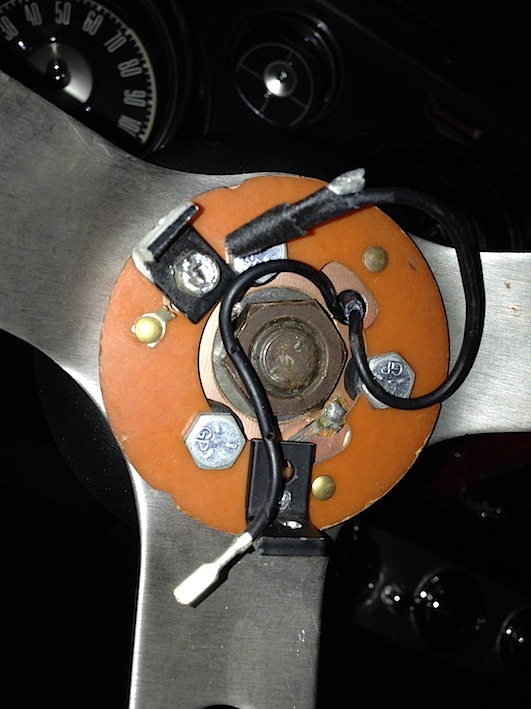

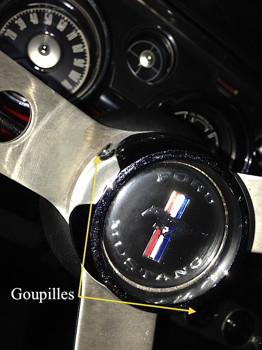

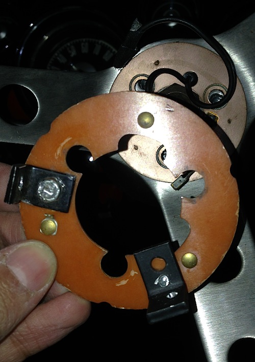

Sinon, j'ai démonté le Klaxon de mon volant ...
Bon et bien les cables derrières ne sont pas branchés, risque pas que ça sonne ...  <_<

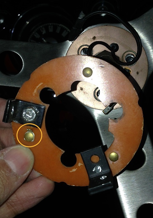

Je ne vois donc pas comment le remettre en fonction, sur le disque du fond (le plus proche du volant), il a bien une petite patte pour y fixer l'une des cosse. Par contre sur l'autre disque (le plus près du conducteur), je ne distingue pas d'emplacement pour y fixer l'autre cosse.
Sinon j'ai mis les deux cosses en contact, le Klaxon fonctionne !
Je suppose que si ça a été débranché c'est qu'il doit déconner ou sonner tout le temps ou un truc du genre, je le sens bien ...
Pouvez-vous me guider pour ce qui sont doté du même volant ?
Merci, Némo :wink:

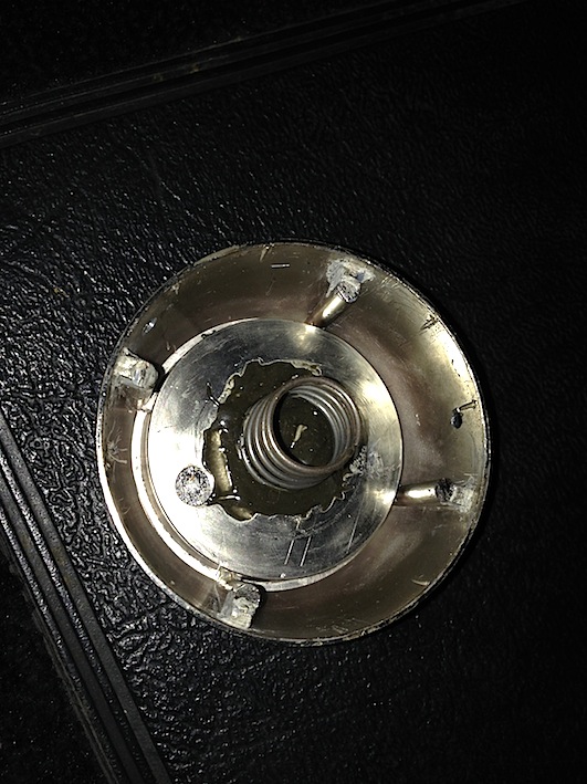

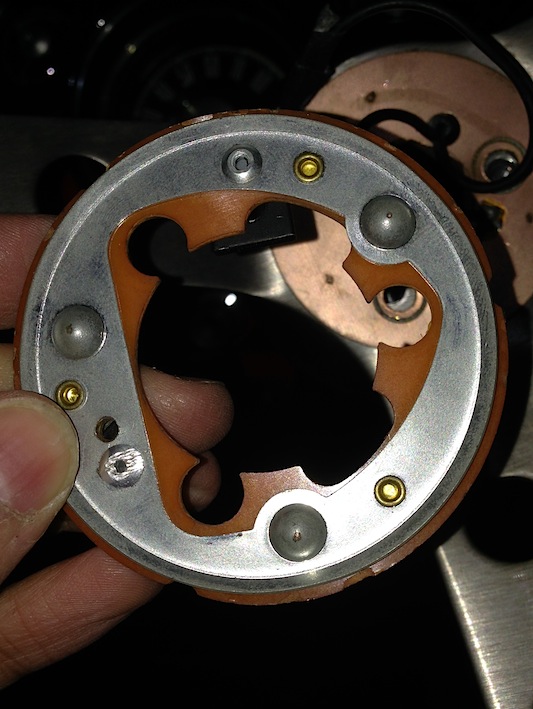

#183 Nemozis
Posté 21 December 2013 - 06:31 PM
Je viens de voir ce petit ergo, c'est peut-être là l'autre fixation, il faudra que je vérifie.
Ce message a été modifié par Nemozis - 21 December 2013 - 06:31 PM.
#184 Nemozis
Comme dit plus haut, je sens bien le Klaxon qui ne s'arrête jamais ou un truc dans le genre...
Sinon, j'ai remarqué que les 3 boulons qui fixent les platines sont dotés de petits joints en caoutchouc qui s'intercalent entre les deux disques et qui m'ont l'air un brin fatigué, est-ce eux qui jouent l'effet ressort ?
#185 Para
Para
  • 62 Messages :
  • Location:Namur (Belgique)
  • Interests:Mustang, Sport, Musique, Cinéma,..
  • Mustang:Mustang Coupé '67
Posté 21 December 2013 - 08:25 PM
J'avais un peu le même problème donc j'ai recommandé un nouveau kit, c'est plus simple. (et ca évite d'avoir de faux contacts et le you-koun-koun dans le klaxon ^^)
mdr !! (...) "le Youkounkoun avec deux K mais bien sur !!!"(...) (bonnes références Para :wink:)
Pour ma part je ne veux pas en recommander puisque je vais changer mon volant, mais en attendant de passer le CT je dois faire en sorte que ça puisse fonctionner au moins deux heures ...
Je vais tâcher de faire tenir tout ça comme je peux ...

#187 CanyonCarver
Posté 21 December 2013 - 09:25 PM
Ouais essaie de bricoler ça comme tu peux. Si les joints en caoutchouc sont nazes, vois dans une cinquaillerie pour des joints de robinets ou autres... Un de tes fils semblait être branché à la cosse qui est cassée. Essaie de bricoler une nouvelle cosse avec un peu de soudure ou fais un trou pour faire sauter le rivet et mets un rivet neuf dans lequel tu coincera un des fils.
Note: Batterie débranchée quand tu travailles et penses à avoir un extincteur à portée de main tout de même.
