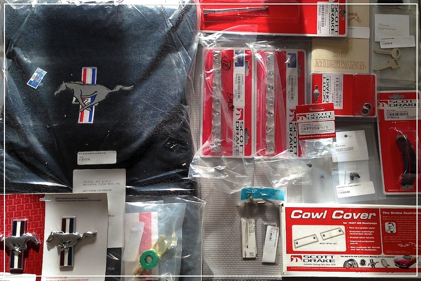

Ouaip un petit peu de matos, rien de très compliqué, ça va s'installer en deux temps trois mouvements.
Une petite partie délicate avec le collage des emblèmes d'aile ... faudra nécessairement être a jeun sur ce coup, exit la binouse ! ^_^

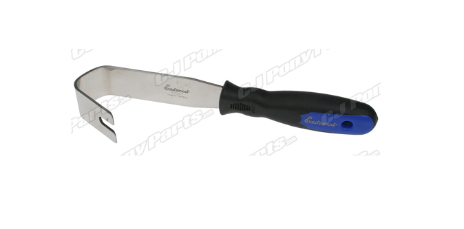

Une petite question technique...
J'ai acheté des oeillets pour finir mes loquets de porte. Pour bien faire il faudrait que j'écarte par l'intérieur les pattes qui les maintiennent dans leur trou, d'où démontage des panneaux de porte ...
Faut-il nécessairement acheté l'outil de démontage des panneaux de porte ou avez-vous une astuce ?
#231 Sponge
Posté 08 January 2014 - 08:28 PM
Ce sont juste des clips, pas besoin d'outil.
#232 Nemozis
Posté 08 January 2014 - 08:32 PM
Ok bon j'en déduis qu'une fourchette fait l'affaire !
Parce que je vois qu'il existe cet outil :

Tu peux faire un outil toi meme avec un couteau à décaper la peinture en tu scies le milieu pour en faire une fourchette. Ou alors carrément, tu peux te servir d'un grosse fourchette à barbecue!

Faut juste eviter de bourriner sinon tu vas abimer le carton des panneaux de porte et au remontage...
Une fois que t'auras trouvé le coup sur les premières ca roulera "tout seul"

Ok on vas y aller tout doux  pour pas casser !
Je vais bien me trouver l'outil de substitution qui va bien ...
