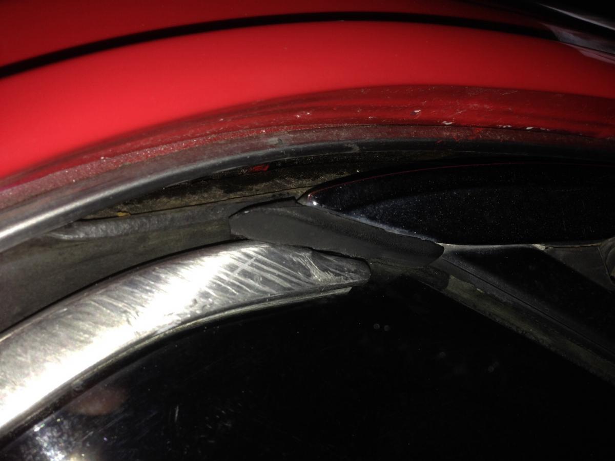

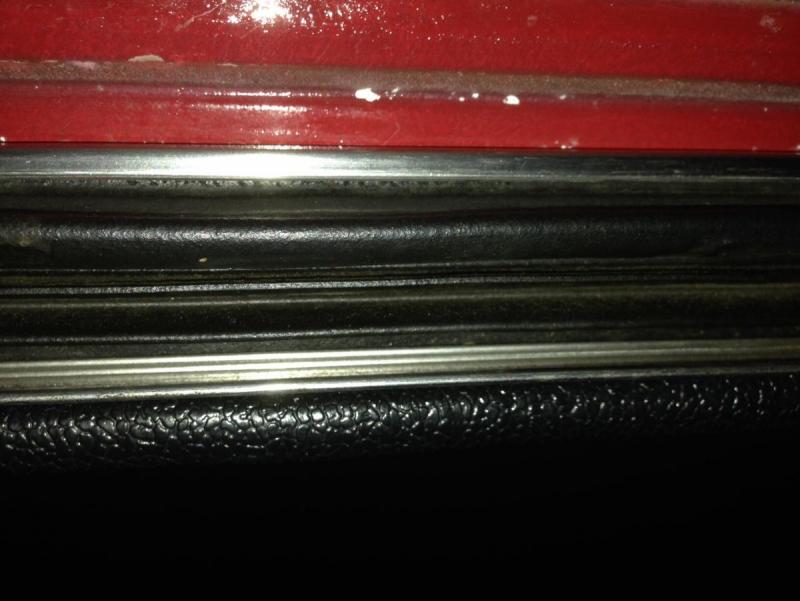

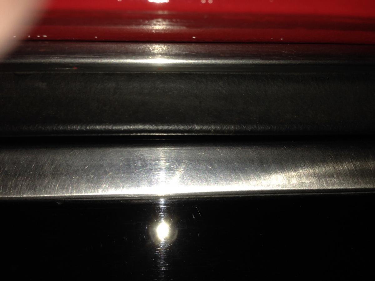

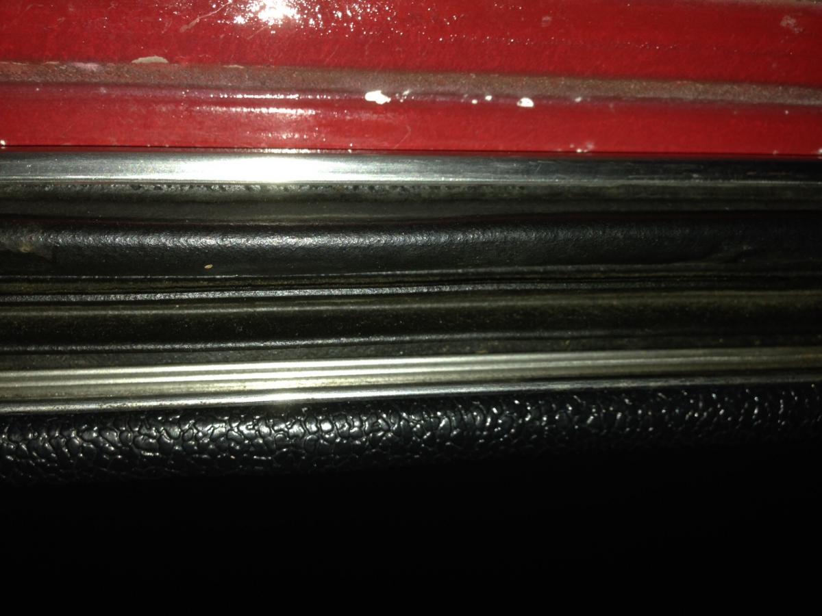

Une petite question "joint"...
Lorsque je ferme mes portières, le joint qui se trouve en haut, au-dessus de la vitre me semble bizarre. En effet, le haut de ma vitre vient buter dessus et je suis obligé de forcer un peu en haut de la vitre avec la main pour réussir à ce que la fermeture se face correctement. Également je suis obligé de ne pas monter la vitre à fond sinon pas possible, elle vient buter contre le joint...
De plus au niveau de la vitre qui s'ouvre (au niveau du rétro), celle-ci vient complètement pincer le joint, c'est tout un bazar .... J'ai l'impression qu'il est mal monté ou que ce n'est pas le bon joint, pouvez vous me confirmer les gars ?...
#212 Nemozis
Posté 01 January 2014 - 11:57 AM
Trouvé, mes joints sont montés à l'envers !! Pour reprendre les termes d'un gars qu'on connaît bien; "travail de cochon !" :mrgreen:
La grosse lèvre est à l'extérieur au lieu d'être à l'intérieur...
Du coup je vais devoir les démonter et les retourner, sauf s'ils sont morts auquel cas je devrais les remplacer, je crois même directement opter pour cette dernière optîon.
Ce message a été modifié par Nemozis - 01 January 2014 - 12:00 PM.

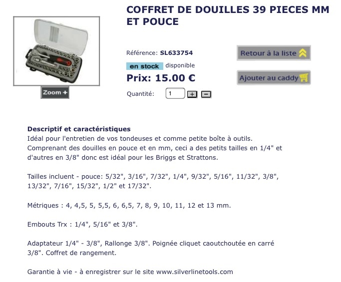

Pour ceux qui se seraient déjà dotés de clef cliquet à douilles US, auriez-vous un site à me conseiller pour en acquérir un coffret ?
Ce message a été modifié par Nemozis - 01 January 2014 - 01:53 PM.

Salut JP j' ai commande sur ce site http://www.smp-outil...fsae-c-148.html
Gilles
#215 Nemozis
Posté 01 January 2014 - 04:45 PM
Salut Gilles :wink:
J'ai trouvé ça mais au prix où c'est vendu j'ai des doutes... Tu connais ce coffret ?
Ce message a été modifié par Nemozis - 01 January 2014 - 04:48 PM.
#216 vwgillou
vwgillou
  • 744 Messages :
  • Interests:vw , mustang
  • Mustang:coupe 1967
Posté 01 January 2014 - 08:50 PM
Salut Gilles :wink:
Pour ma part j'avais commendé que les douilles car j'avais  deja le cliquet . J'ai utiliser les douilles pour toute la resto et elles sont toujours intact .
Voila ce que j ai pris :
http://www.smp-outil...rre-p-3018.html
http://www.smp-outil...sae-p-1375.html
http://www.smp-outil...rre-p-1530.html
Je pense que c'est le minimum et pour la petite composition tu ne prend pas trop de risque pour 15 euros .Au pire si le cliquet te lache, tu en rachete un a brico depot !
