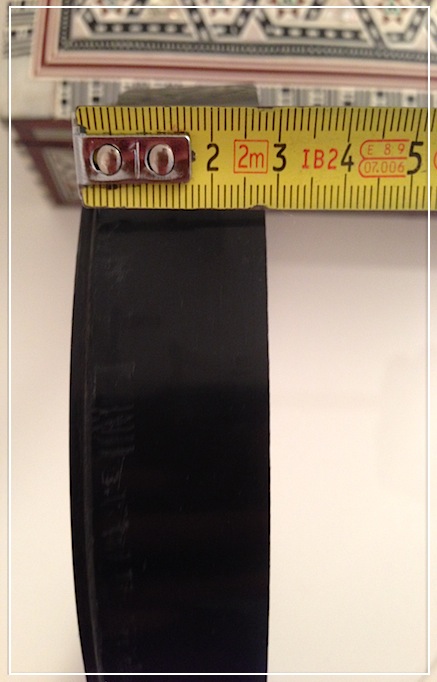

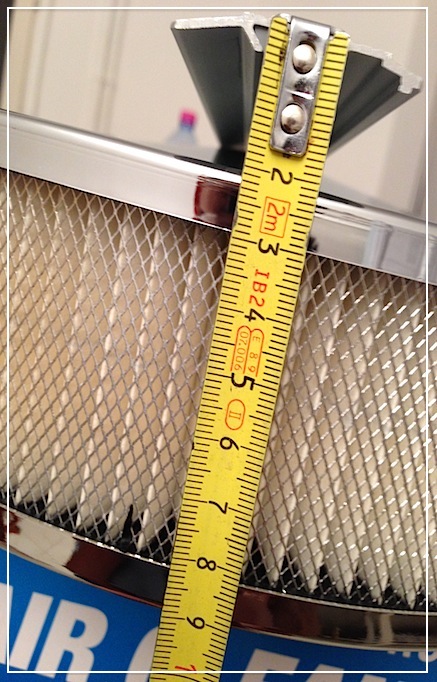

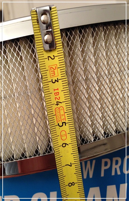

Il fait quelle hauteur ton filtre à air ? Avec le K&N pas de soucis en tout cas
#262 Nemozis
Posté 20 January 2014 - 09:39 PM
hum, hum, ... on est pourtant pas loin et pourtant ça touche .... :unsure:
#263 Nemozis
Posté 20 January 2014 - 09:40 PM
Vais le chercher ....
#264 le gugusse de Montauban
Posté 20 January 2014 - 09:46 PM
Les bonnes dimensions sont pour un 302/289 de 68
Height: 2.875 in (73 mm)
Inside Diameter: 11.5 in (292 mm)
Outside Diameter: 13.25 in (337 mm)
#265 Nemozis
Posté 20 January 2014 - 09:47 PM
Voilà, 7,04 cm (2,75") et avec la pointe (sans le bouchon de serrage), 9cm.
Diamètre 13"
Ce message a été modifié par Nemozis - 20 January 2014 - 09:49 PM.

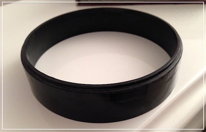

#266 le gugusse de Montauban
Posté 20 January 2014 - 09:51 PM
C'est quoi ce spacer ? il remonte que ton filtre ?
#267 Nemozis
Posté 20 January 2014 - 09:54 PM
Correct, il se place entre le carburateur et le filtre.
Je peux peut-être essayer de lui enlever 2 ou 3 mm mais pas plus à mon avis et il va falloir que je coupe droit ... pas évident ...
Et encore, à bien y réfléchir la tige filetée va pas être assez longue pour sortir du filtre ....  <_<

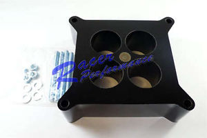

Posté 20 January 2014 - 09:58 PM
Pour moi c'est un spacer entre l'admission et le carbu de 1" qu'il te faudrait comme celui ci
http://www.ebay.com/...ole-carb-spacer
sinon tu perd l’avantage des moulures sous ton filtre qui lui font faire corps avec le carbu et ses accessoires
#269 Nemozis
Posté 20 January 2014 - 10:03 PM
Je je crois bien que je vais devoir tenter cette solution si je veux pouvoir mettre mon beau filtre ... En espérant que le bouchon (siglé Ford) qui doit fait au moins 1 cm supplémentaire, ne vienne pas compliquer la chose ....

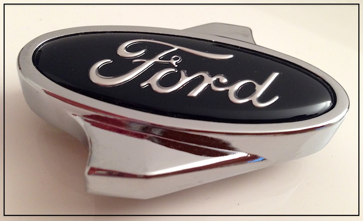

#270 le gugusse de Montauban
Posté 20 January 2014 - 10:04 PM
T'as une photo du bouchon ?
#271 Nemozis
Posté 20 January 2014 - 10:08 PM
Ouahow, 1,7cm de plus le cochon !

#277 302GT
302GT
  • 1760 Messages :
  • Mustang:fordranchero 71
Posté 20 January 2014 - 10:23 PM
J'ai besoin d'un café !  :D
c'est  à cause de cette saloprie  que j'ai fait une bosse dans mon capot!!
#278 Nemozis
Posté 20 January 2014 - 10:24 PM
Ail ! Pas cool effectivement
