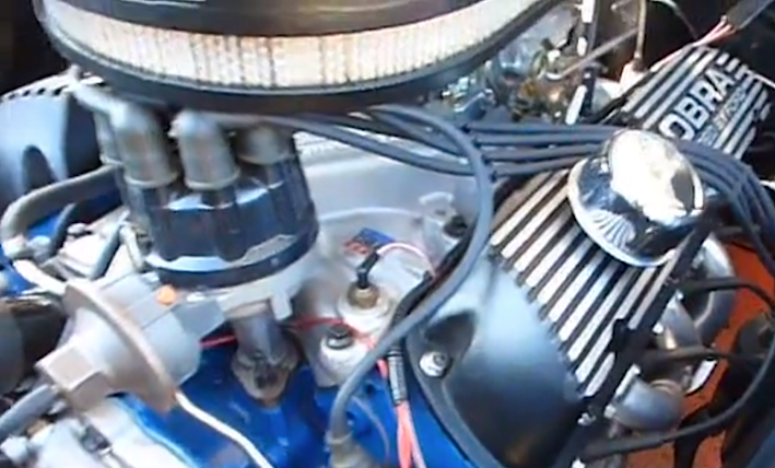

Cool c est une super solution ce filtre décalé ! Mais a mon avis cela ne doit pas changer grand si c'est en 14" .
Tu dois avoir un peut plus de place du fait que ce soit décentrer .

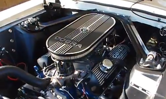

Sinon un filtre de 390 est moins haut, en voici un
http://www.cjponypar...1971/p/KNA1560/
Oui c'est une solution aussi pour compenser le spacer ... vla tarif !
Correct Gillou c'est pour ça que j'essaye d'en trouver un en 13" mais LEM oblige (Loi de l'Emmerdement Maximum) j'arrive pas à en trouver ....  :angry2:

Un autre filtre encore plus fin et en 13"
http://www.silverper...50-p-42969.html

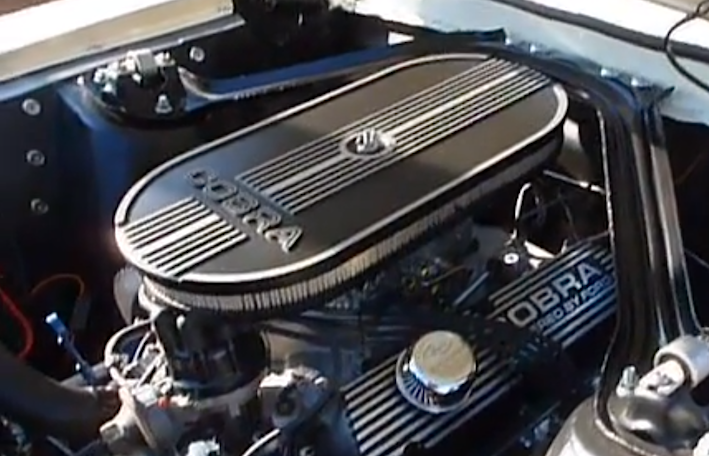

Pour revenir à mon précédent filtre, j'ai trouvé ça sur le web et ça semble bien fermé pourtant ...
