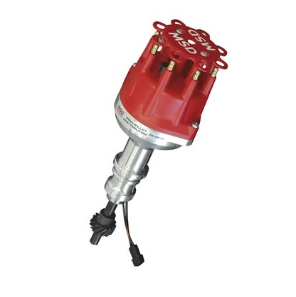

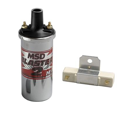

2/ Je change mon allumeur pour un modèle moins gros et qui soit compatible avec ma ignition box (MSD 6A) et ma ognition coil (MSD Blaster II),.... ça me tente bien car mon moteur manque de chromes (à mon goût) et ça me permettrait de reprendre un alumeur chromé voir pourquoi pas aussi une nouvelle bobine chromée (MSD Blaster II exite en chrome).

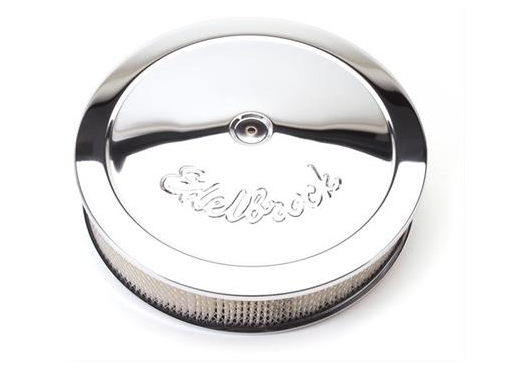

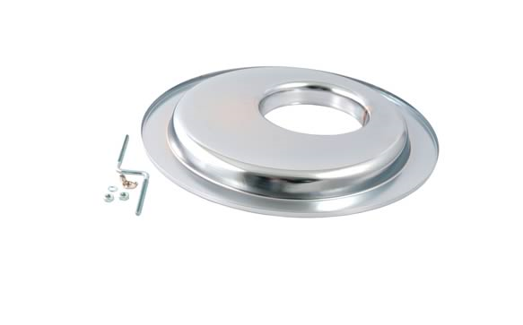

4/ Passer en 14" avec une base décentrée comme ci dessous:

Une autre option un peu tordue: acheter un 14 pouce décentré, découper les deux embases afin de greffer celle du 14 pouces sur le cerceau du 13 pouces. Fixation par soudure ou rivets pops (pas visible).
#308 Nemozis
Posté 22 January 2014 - 12:33 PM
J'y ai également pensé, c'est pas bête, en plus ça me permet de décenter encore plus si besoin est (euh... non pas tant que ça en fait).... Le cas écéhant, faudrait que je trouve le gars qui à le matos pour faire ça ... surtout pour les découpes propres. Et il faut être certain que la bosse centrale de la base décentrée soit inférieure à 13" pour pouvoir passer le cerceau et laisser l'espace qui va bien pour l'épaisseur du filtre ....

C'est pas aussi compliqué qu'on le pense. Il suffit d'une grignoteuse pour la découpe. Pour le reste, des mesures soigneuses et pourquoi pas, seulement des rivets. C''est pas de l'aéronautique...

salut jp, a mon avis le  air cleaner base décentrée en 14", doit passer ! des mesures s'imposent . 3.2 cm de décalage avec 1 pouce de plus sur le diametre du filtre .
Salut GIllou
14" - 13" = 1"
1"/2 = 0,5" soit 1,28 cm de plus
1,250" x 2,56 = 3,2 cm
3,2 - 1,28 = 1,92 cm de gain.
Je sais pas si le raisonnement est bon ...
Si oui fait que je vois si avec ce gain, ça passe

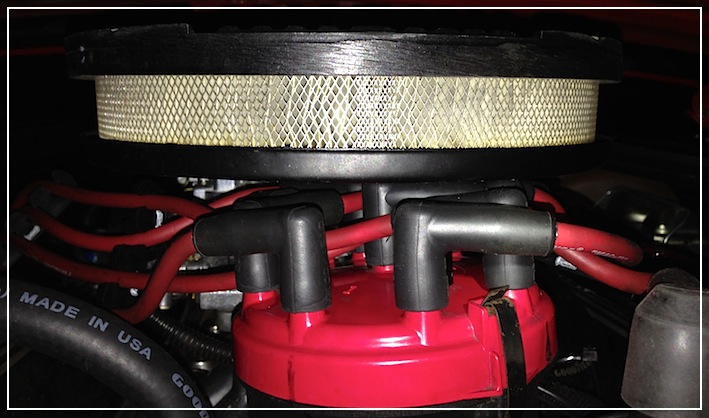

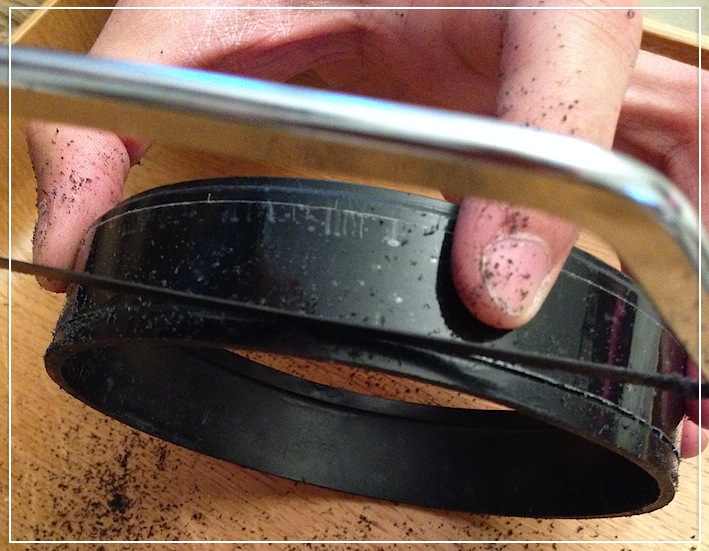

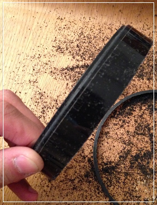

Posté 24 January 2014 - 06:40 PM
Bon ce soir découpe de l'entretoise plastique.
J'ai enlevé 0,5 cm, il ne fallait pas plus, le filtre à air passe limite, limite au dessus de la tête de Delco.
J'ai fait ensuite un teste de fermeture du capot ça semble ne pas toucher mais à mon avis il ne doit pas y avoir grand chose ....
#317 thor_eyerdhal
Posté 24 January 2014 - 06:47 PM
C'est une bonne nouvelle!
Plus qu'a prendre un spacer isolant à coller sous le carbu, de la même épaisseur, virer l'entretoise et çà sera nickel!
Si ton moteur tourne rond, que les supports moteur ne sont pas mort il n'y a pas besoin de beaucoup de place, j'ai a pein 1 cm sur la mienne et çà ne touche jamais...

#319 le gugusse de Montauban
Posté 24 January 2014 - 06:52 PM
Met une boule de pâte à modeler d'un cm sur ton filtre et tu verra ça l'écrase ou pas, comme ça tu sera fixé !
#320 Nemozis
Posté 24 January 2014 - 06:59 PM
