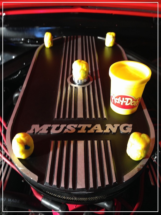

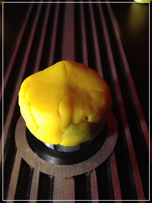

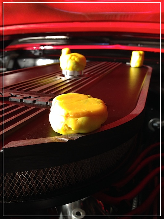

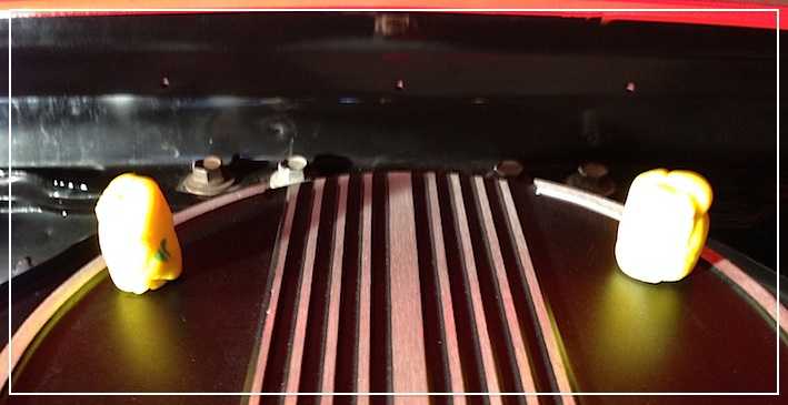

#325 Nemozis

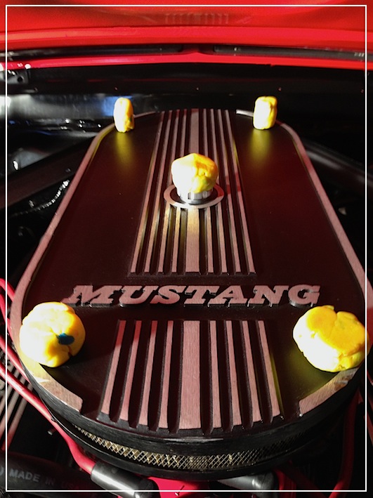

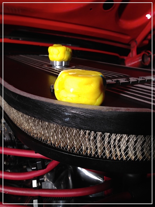

Posté 25 January 2014 - 03:59 PM
Voilà, pas de cônes, ni de boules, ni de cubes ! Ce sera des boudins !! :mrgreen:
A peu près 3,5cm de haut pour ceux des quatre coins.
Ce test est sponsorisé par Play-Doh (merci à ma petite puce) :)

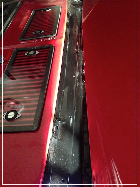

Voici le résultat,
La partie arrière de filtre à air bénéficie d'un bonne espace sous le capot, les boudins ne sont presque pas déformés.
Pour la vis de serrage idem, le boudin est déformé mais pas de contact avec la tige filetée qui à vue d'oeil, elle se trouve à un petit centimètre sous le capot.
A l'avant les boudins sont déformés mais pas de la même façon; a gauche le boudin est passé à environ 2cm (-1,5) et à droite à 1,5 cm (-2). Etonnant cette asymétrie ...
Donc pour ce qui est du filtre à air, problème résolu, je vais peut-être finalement remettre en vente mon nouveau filtre Ford Racing.
Par contre, grâce à ce test (merci les gars), j'ai pu décelé un autre problème qui ne me plait pas trop, je vous en parle après...

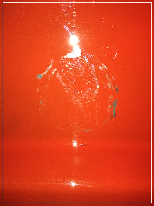

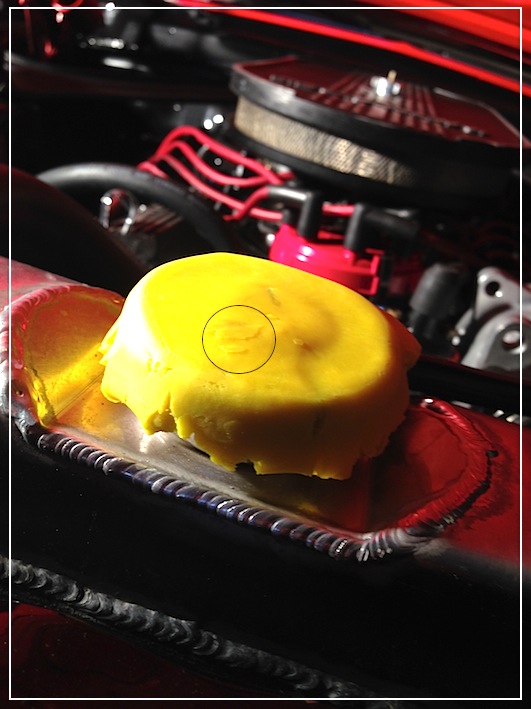

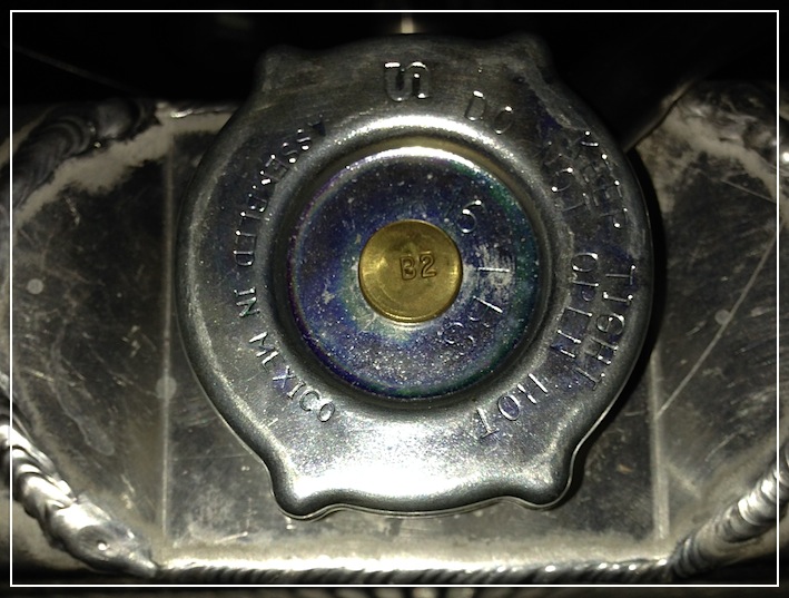

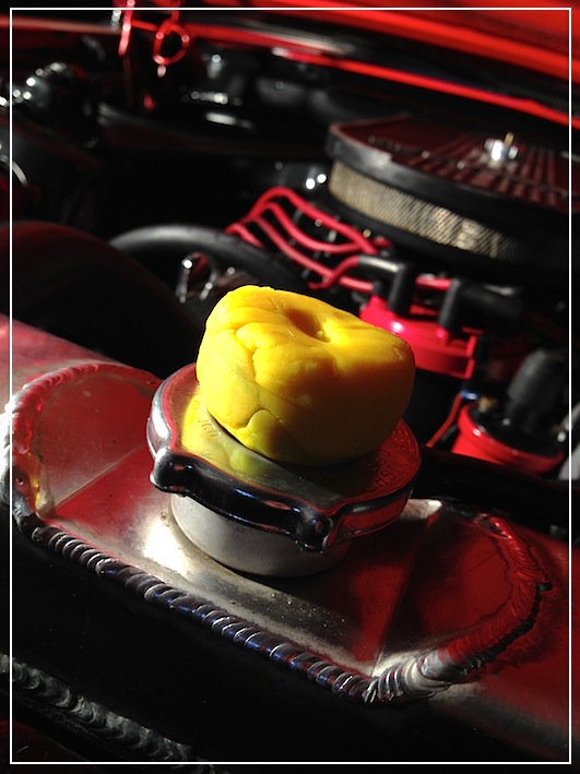

En revanche ce qui me plait beaucoup moins et qui explique que je dois appuyer sur le bout de mon capot pour le fermer, c'est le bouchon du radiateur ...
J'ai déjà pu repérer qu'à ce niveau la peinture du dessous du capot est marquée et ce test ne fait que confirmer que le boucon du radiateur touche le capot ...
Sur cette photographie on observe le dessous du capot au niveau du bouchon du radiateur qui a laissé son empreinte sur la peinture (nous retrouverons les aspérités de la peinture sur la pâte).
Je positionne le boudin test
Fermeture du capot, réouverture et analyse du résultat. La pâte à modeler est complètement écrasée et les aspérités de la peinture ont clairement marqué la pâte (entourées sur la photo).
Je ne sais pas comment je vais pouvoir faire pour régler ce problème ... J'aurais bien essayé de descendre mon radiateur d'un cran, il me reste un trou au dessus du point de fixation actuel, (c'est pas dit qu'il y ait la place en bas...) mais je crains d'abimer (déformer) les petites durites métalliques qui se trouvent en bas du radiateur ...

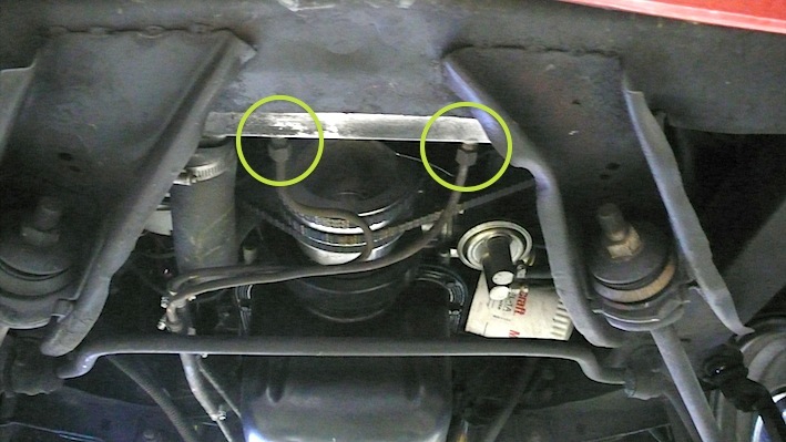

Oui je sais bien mais je me pose surtout la question de savoir si je peux le descendre sans rien démonter, je parle des durites métalliques qui se trouvent tout en bas du radiateur et qui, forcement, descendront avec le radiateur sur 1 ou 2cm ? (cf.photo rond verts). Ne risquent t'elles pas de se casser ?
Egalement j'ai très peu d'espace entre le dessous du radiateur et le châssis, est-ce que c'est grave si le bas du radiateur est en contact direct avec le châssis (rapport à la chaleur) ?

Les durites métalliques ont de la flexibilité vu leur longueur et pour le radiateur, une mince couche de caoutchouc entre lui et le chassis ira très bien (chambre à air)

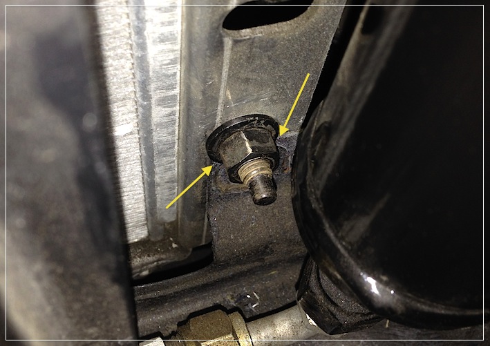

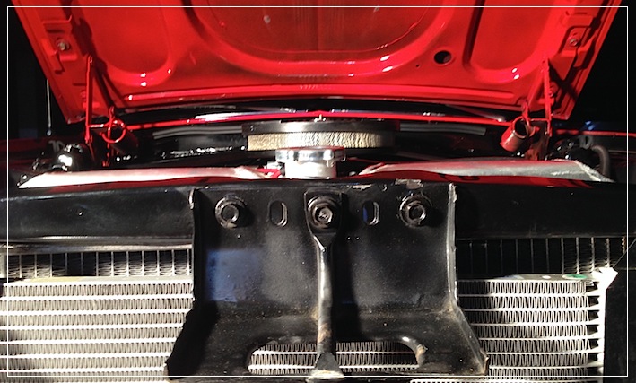

Posté 26 January 2014 - 02:05 PM
Hello ! :)

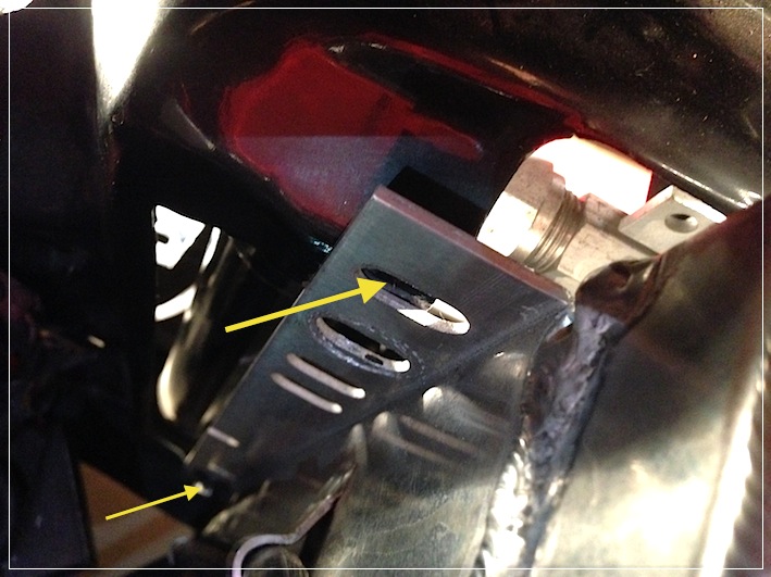

Bon ce matin j'ai donc enlevé les 4 vis de fixation de mon radiateur afin de le descendre.
Ce que je craignais s'est confirmé.

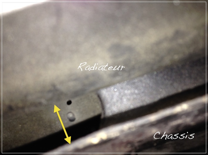

Côté passager, pas de souci, le radiateur est bien descendu en buté sur le châssis, les correspondances de fixations sont bonnes aussi j'ai pu revisser sur l'oeillet du dessus pour ce côté là.

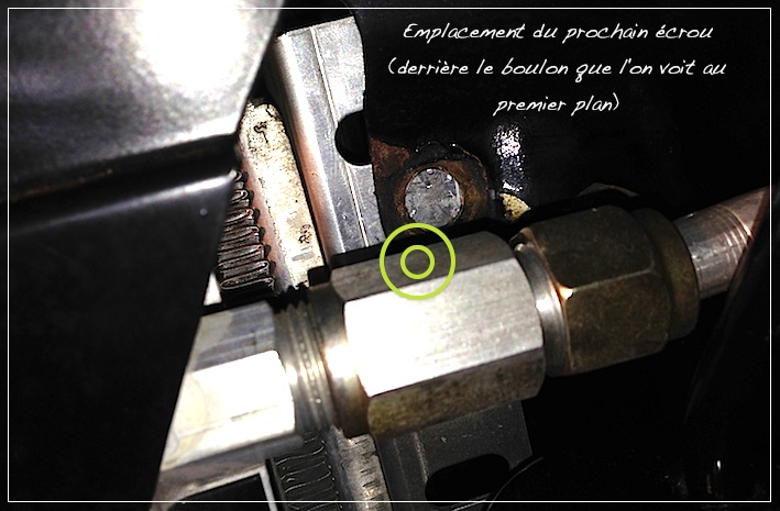

En revanche côté conducteur impossible de mettre les oeillets du radiateur en face des pas de vis ... J'ai donc du trouvé une astuce pour re-fixer malgré tout le radiateur. J'ai donc profité des écrous avec collerette pour serrer le support de radiateur avec le radiateur lui-même et ça semble bien tenir. Il me faudra récupérer un écrous avec collerette (ou une rondelle pour faire office de...) pour fixé le radiateur en haut côté conducteur. Pour l'instant il n'est donc fixé que sur trois points mais ça ne bouge pas d'un poil.
Bilan, désormais mon capot ferme très bien et sans forcer. Il se claque tout seul, impeccable !
Mon radiateur n'est donc plus droit (plus bas côté passager) mais ça ne se voit quasiment pas et ça se joue à 1 cm grand, grand max. De toute manière je n'ai pas trop le choix...
Le radiateur est désormais en contact direct avec le châssis.
Quelques photographies:
1/ Ca, c'était l'écart dont je disposais avant de descendre le radiateur (de quoi passer un peu plus qu'une épaisseur de phalange)
2/ Le résultat après descente du radiateur, on peut remarquer qu'il est légèrement remonté à droite.
3/ Côté conducteur comme on peu le voir, je n'ai plus de correspondance avec les trous
4/ On profite donc de la collerette de l'écrou pour "pincer" le support avec le radiateur.
5/ Emplacement du prochain écrou qu'il faudra que je trouve pour achever la fixation. Il viendra se mettre derrière le boulon de durite que l'on voit au premier plan et viendra également "pincer" support et radiateur.

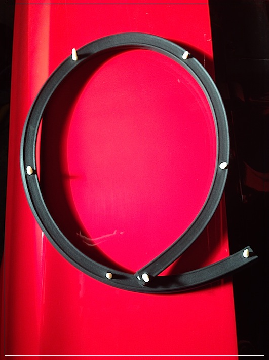

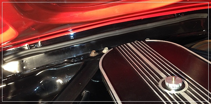

Petite bricole, installation du joint de capot qui était absent jusque là.
Découpes dans le joint et positionnement des picots de fixation.
Mise en place du joint
