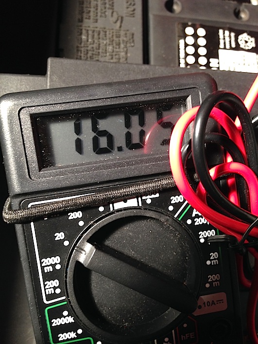

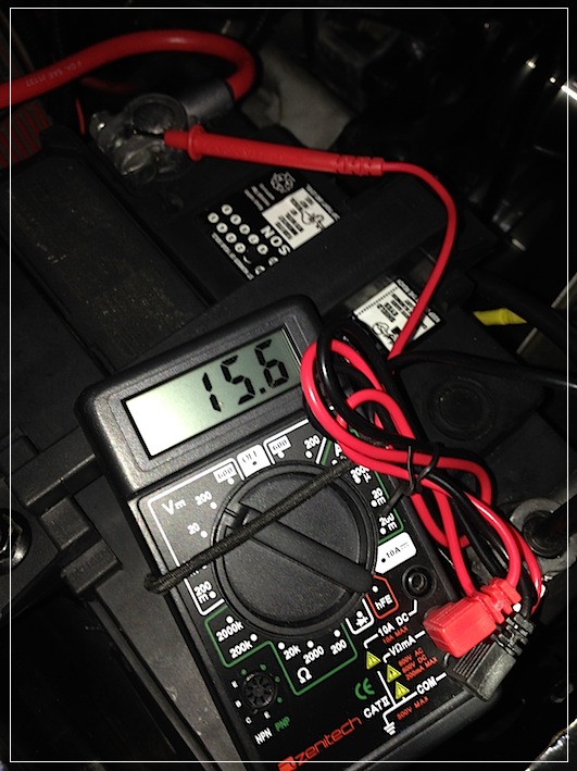

15.40 v au ralenti , c'est beaucoup.
Et a un regime plus eleve il charge a combien?.

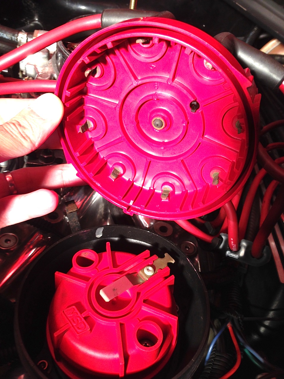

Je vais néanmoins tâcher de vérifier la tête de Delco ...

Je regarde dès demain et vous ferez de belles photos de mon allumeur et je vais également vous prendre l'intérieur de la Delco.

Fais péter les photos, c'est indispensable...
Pour l'instant je ne saurai pas te dire, je regarde la prochaine fois.
Mais ça veut dire que la batterie charge bien je présume, c'est plutôt bien non ?
#368 Sponge
Posté 02 February 2014 - 11:00 AM
Non c'est trop. J'ai du un soucis similaire et ma batterie avait coulé.

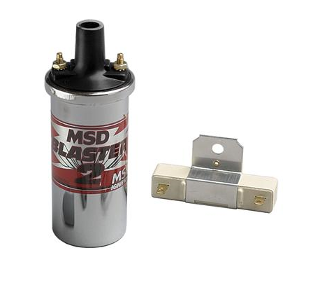

Un pote avait un problème similaire, il avait réglé çà en ajoutant un ballast sur l'alimentation de la bobine H.T. qui était inadaptée..
Quand tu parle de ballast c'est ce qu'on voit sur la photo près de la bobine ?
C'est quoi son rôle ?

La charge ne doit pas dépasser les 15V et encore pour des batteries Gel ou AGM, pour les autres 14.4 serait mieux, au dessus çà commence à bouillir.
Ceci dit çà n'est pas çà qui provoque tes ratés....

Le ballast abaisse la tension dans la bobine, autour des 9V, c'est un système prévu d'origine pour balancer du 12V dans la bobine  lorsqu'on actionne le démarreur (shuntage) afin de faciliter l'allumage alors que le démarreur pompe beaucoup de jus. Une fois le moteur en route, l'alimentation de la bobine repasse en 9V.
D'origine c'est un fil résistif rose qui sert de ballast.
Sur la caisse de mon pote, la bobine surchauffait en étant alimentée en permanence en 12V et çà provoquait des ratés et calages au bout de 15-20 min de trajet!
Installation d'un ballast et terminé les problèmes...

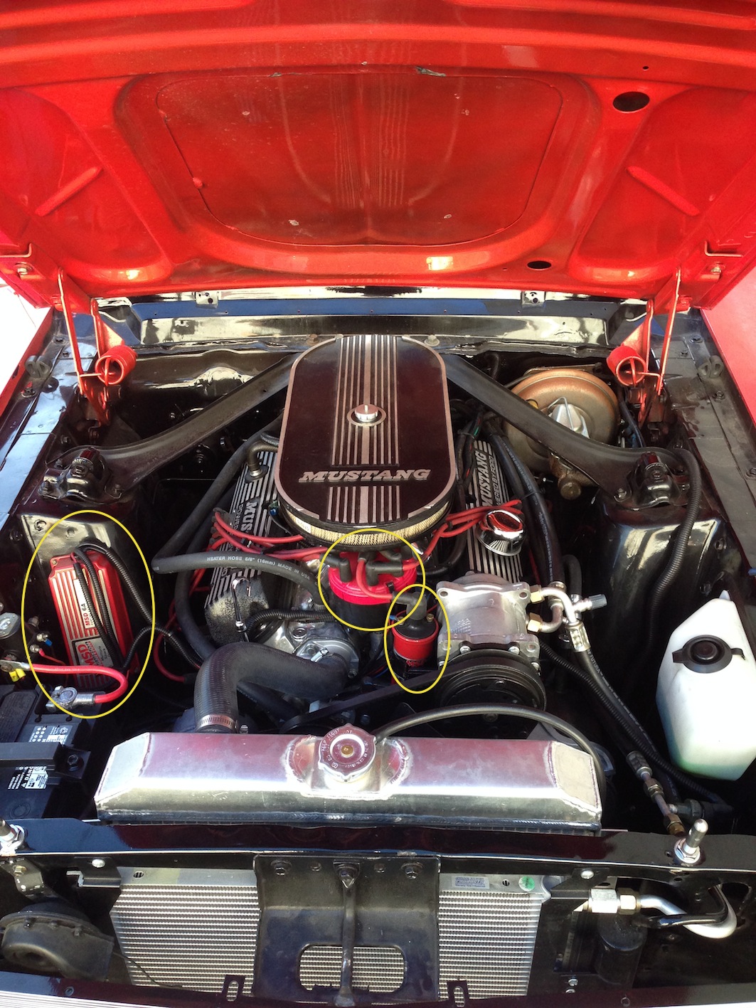

Je te mets une photo de mon allumage
#376 thor_eyerdhal
Posté 02 February 2014 - 01:27 PM

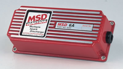

Ok, donc boitier CDI MSD, quelle référence, 6AL?  Le AL-2 est orange..
Je m'étonne qu'on ait laissé une bobine de ce type avec un boitier CDI, peux tu voir les références exactes de la bobine?

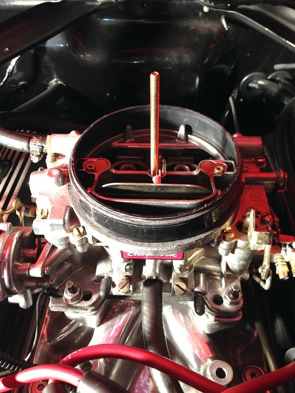

Ce matin réglage de la richesse.
En resserrant les deux vis:
- Vis de droite: 1 tour + 1/4ème de tour avant blocage.
- Vis de gauche: 1 tour + 1/6ème  de tour avant blocage.
J'ai re desserré les deux vis à 1 tour et demi pour chacune.
Puis démarrage.
Démarrage au quart de tour.
7/8 minutes de fonctionnement et hop calage brutal avec un grosse rupture à l'échappement (pafff !)
Pas possible de redémarrer.
J'ai pu repérer que lors de mes tentatives de redémarrage, de la fumé (légère) sortait du bouchon (chromé) du cache culbuteur de droite ...
Le boitier est un MSD-6A
La bobine, je vais aller voir. Je crois que c'est une MSD Blaster 2.

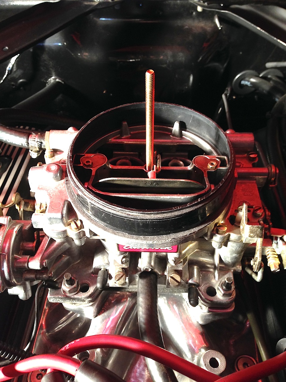

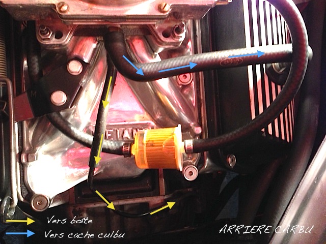

Quelques photographies faites ce matin:
