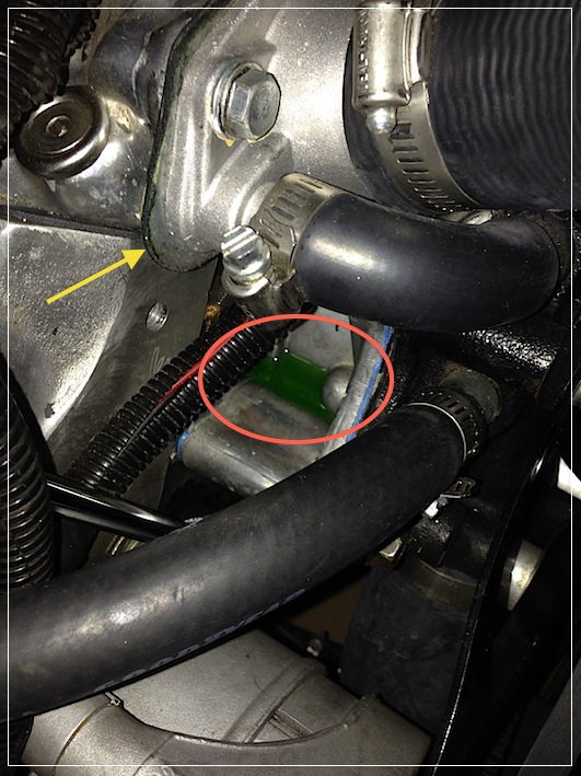

Sinon, rien à voir, mais j'ai également remarqué que j'ai une fuite de LDR sur la grosse durite supérieure, le joint mon thermostat housing est mort, il va falloir que je règle ce problème aussi. Ahh la la ...  -_-

Pour ta fuite de LDR vraiment rien de grave, 50% des stang présente la même, essai déjà un petit resserrage, essuyage. Tu verras si ca fuit encore.et que c'est donc ton joint HS.
Bon ok impeccable si rien de grave.
Comme on le voit sur la photo le joint est à moitié sorti, il déborde, je pense qu'il est mort.
J'ai un thermostat housing neuf avec un joint neuf également, je vais remplacer l'ensemble histoire d'être tranquille.
