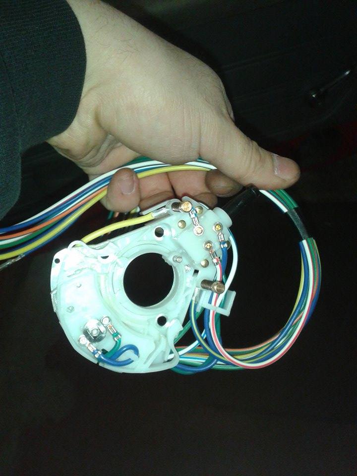

Petit soucis avec les clignotants, c'était déjà le cas depuis le début.
Le coté droit clignote mais pas le gauche. J'ai remplacé le switch dans le volant (ainsi que son câblage, pas que la cam) et la central de warning mais rien n'est fait, je suis toujours au même stade.
J'avoue que je coince dessus...

Tu as du jus qui arrive et repart du switch?

Oui, je suppose, le klaxon fonctionne, le clignottant droit et les warnings fonctionne également. c'est le gauche qui reste fixe.

Y'a pas de miracle, la seule solution viable pour les gremlins, c'est de reprendre le faisceau globalement, soit refaire soit en acheter un (600$)

Je vais contrôler mon faisceau pour voir ou ça m*, peut-être même voir si j'ai pas reçu un switch défectueux (même si c'est peu probable), ça va prendre du temps  :rolleyes:

J'ai remarqué qu'il y a un deuxième relais derrière la console de la radio/clim, qui ressemble fortement à ça : http://www.silverper...b-p-139172.html
mais en vert...
J'ai déjà remplacé l'emergency flasher qui se trouve derière le tableau de bord, à coté des pédales. Il y aurait 2 ???
Je suis toujours sur le sujet du clignotant gauche qui ne fonctionne qu'à moitié. J'ai contrôlé et frotté toutes mes masses mais rien n’agit.

Il y a deux relais, un pour les cligno, un pour le warning, normalement tous deux derrière la radio....
j'avais le même soucis pour un de mes  cligno, un fils défectueux dans l'aile arrière coté conducteur, c'est la que passe le faisceau....
Bonne recherche, l'elec c'est un peu pénible, pour pas dire autre chose.

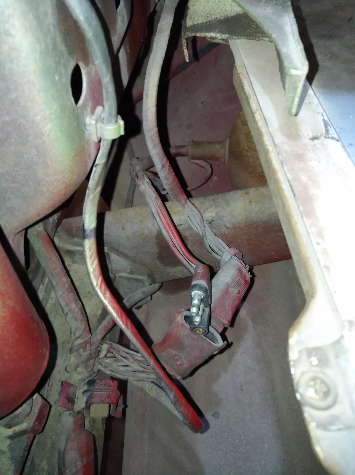

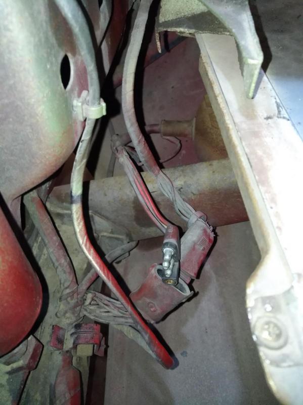

C'est bon, c'est réglé ! Déconnecté les clignotant, frotter les pins, démonter le socle de l'ampoules, frotter les masses et c'est répartis !
J'en ai profiter pour grenailler le feux au boulot.

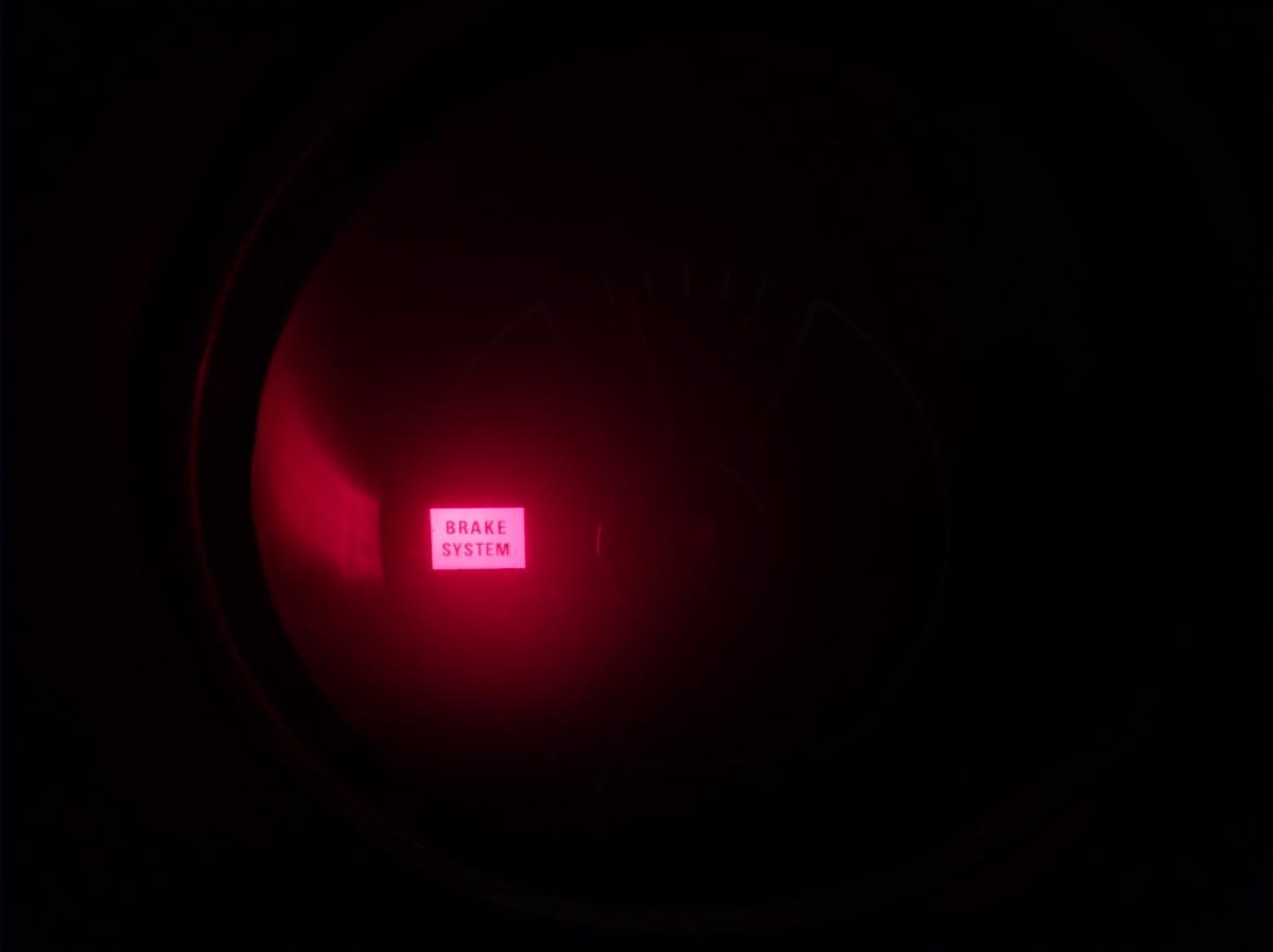

Autre bémol: lorsque j'ai changé mes fusibles, le témoin du tableau de bord «brake system» est toujours actif. Une idée ? Pression de liquide de frein ou quantité d'huile ? Sachant que je perds à la pompe de direction ?

Le témoin de freins n'a rien à voir avec la DA.
Par contre, ça peut venir de là : http://www.mustangsu...-69-Mustang.axdou de là : http://www.mustangsu...tang-Cougar.axd
Il y a une sorte de petit piston à l’intérieur qui ne se remet pas exactement en place.
Quoiqu'il en soit, mon garagiste m'a dit que déjà dans les années 60 (il a bonne mémoire...), c'était déjà souvent bloqué, sans que ça prête, déjà à l'époque, à conséquence. Si (ce qui est en général le cas), ça freine correctement et que ça passe au contrôle technique, tu débranches le switche...

Bizarre, pour la valve, le lien ne marche pas.
C'est l'item 3360KF sur MU : http://www.mustangsu...R ATR_YEAR:1973

Ça freine bien oui. Le switch se trouve où ?

Posté 30 January 2017 - 09:59 PM
de mémoire, sur la valve, qui doit être sous le maître cylindre contre la joue de l'aile.

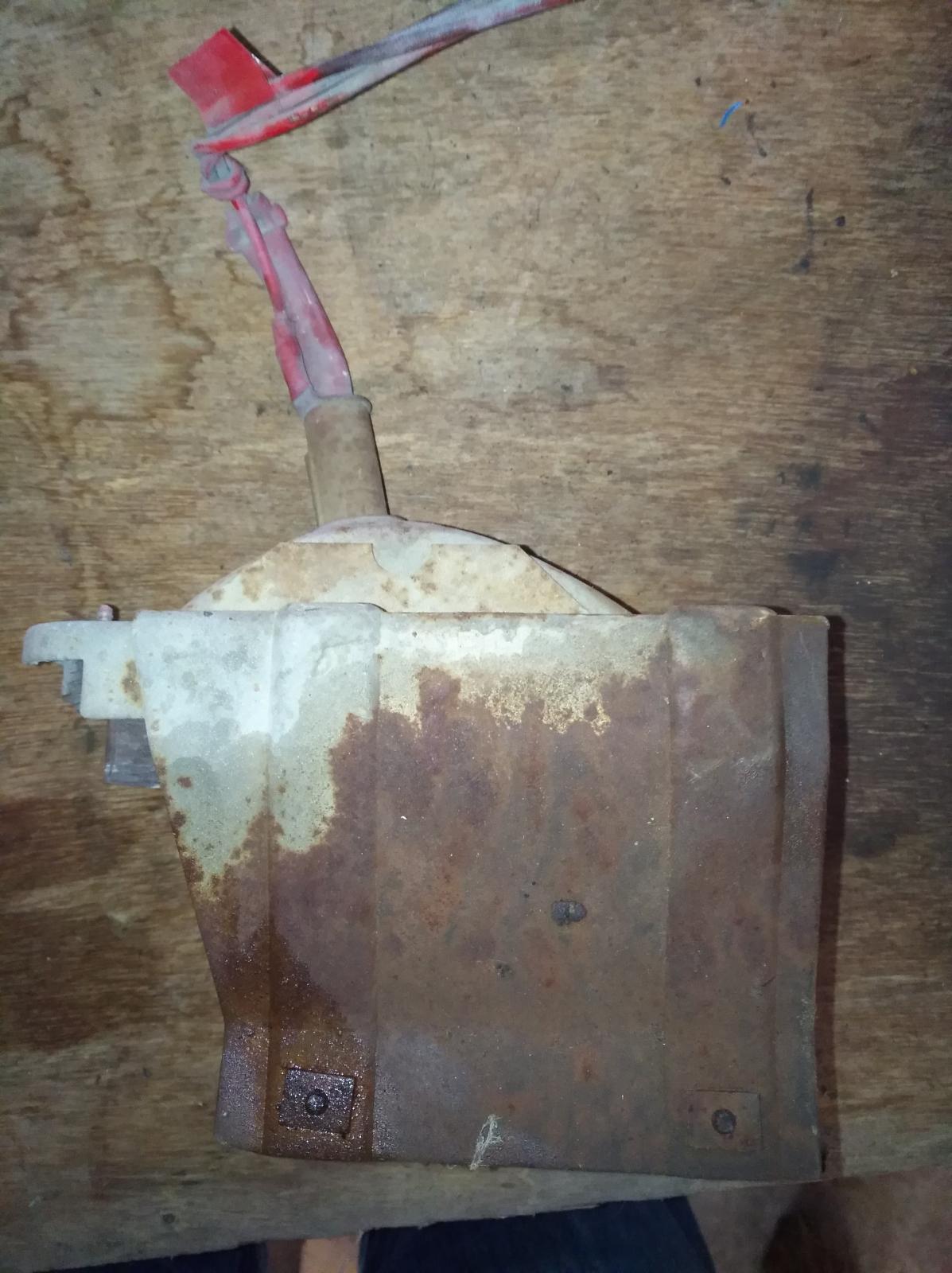

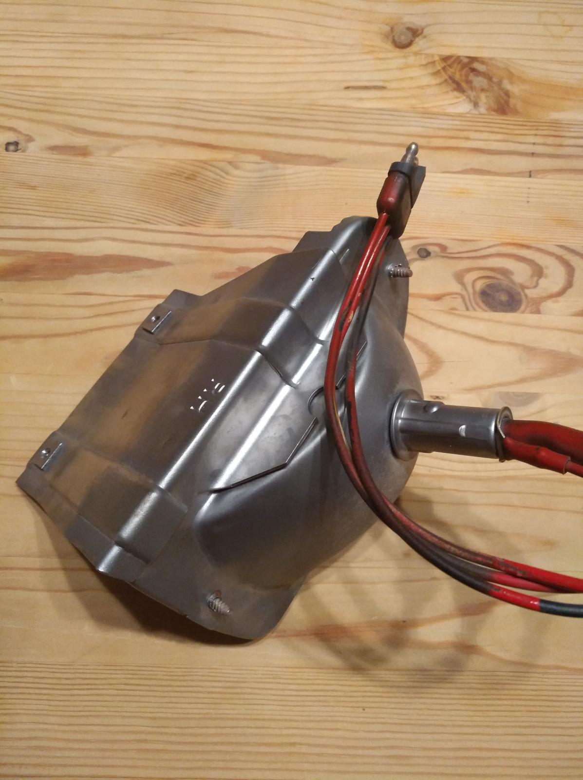

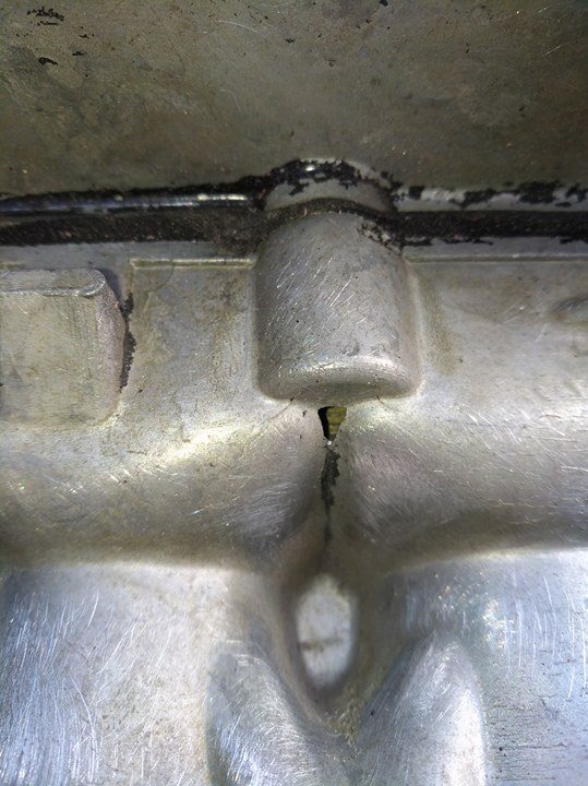

Posté 16 May 2017 - 06:29 PM

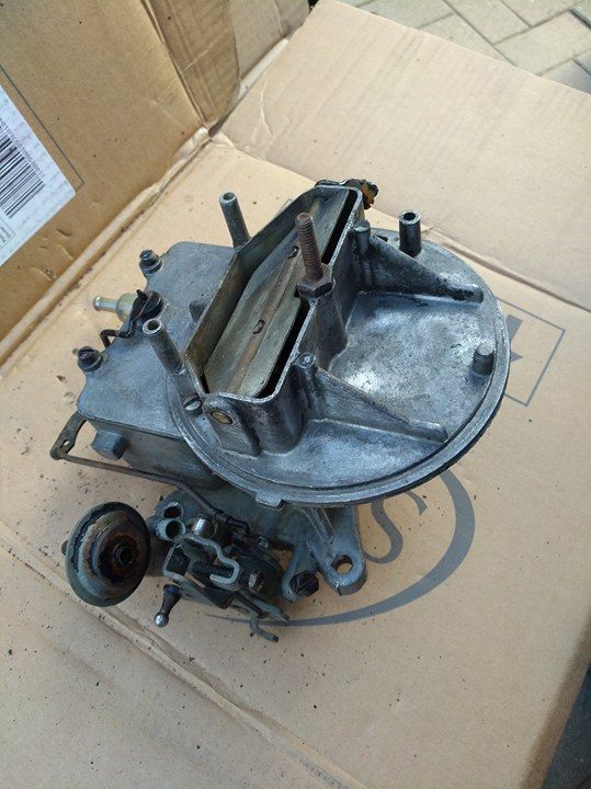

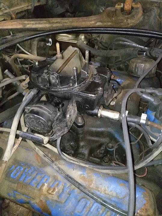

Je me suis attaqué à l'achat de quelques pièces et également à la restauration du carburateur...
Je trouvais que mon C9AF 2V avais une très sale gueule. J'ai eu raison.
Je l'ai donc nettoyer à l’essence. J'ai eu une surprise... il est troué...
J'avais un bruit de gloussement lorsque je demandais un peu plus de gas d'un coup. Je m'aperçois que le carbu a été repeint pour cacher ce trou et les craquelures de pars et d'autres.
Je cherche de quoi colmater maintenant...

#39 franckgras
Posté 16 May 2017 - 06:50 PM
J'en ai un démonter si ça t'intéresse.

Le même block ?
