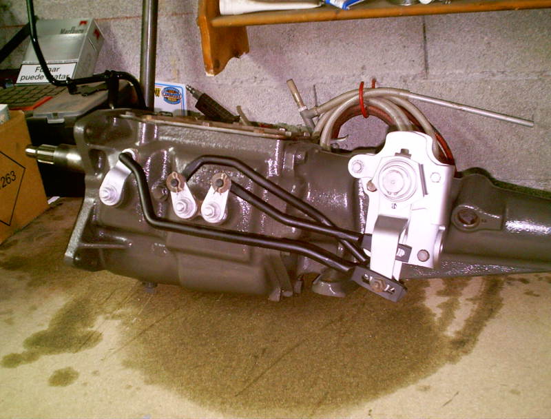

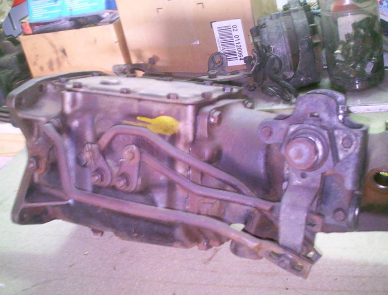

On commence par la boîte méca, nettoyage, peinturlurage.
Le problème c'est qu'elle ne provient pas d'une mustang mais d'une galaxie 65' alors la queue est différente, je vais sûrement devoir modifier la fixation du shifter et ça va me boucher l'entrée du câble de compteur, tant pis....
La boîte avant et aprés peinture

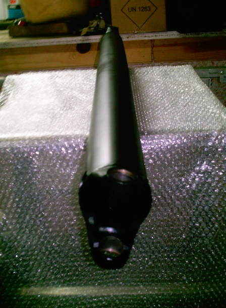

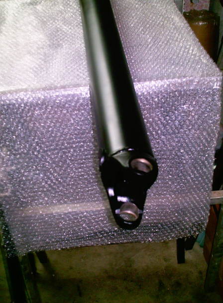

L'arbre de tranmis fini, je passe les photos de nettoyage

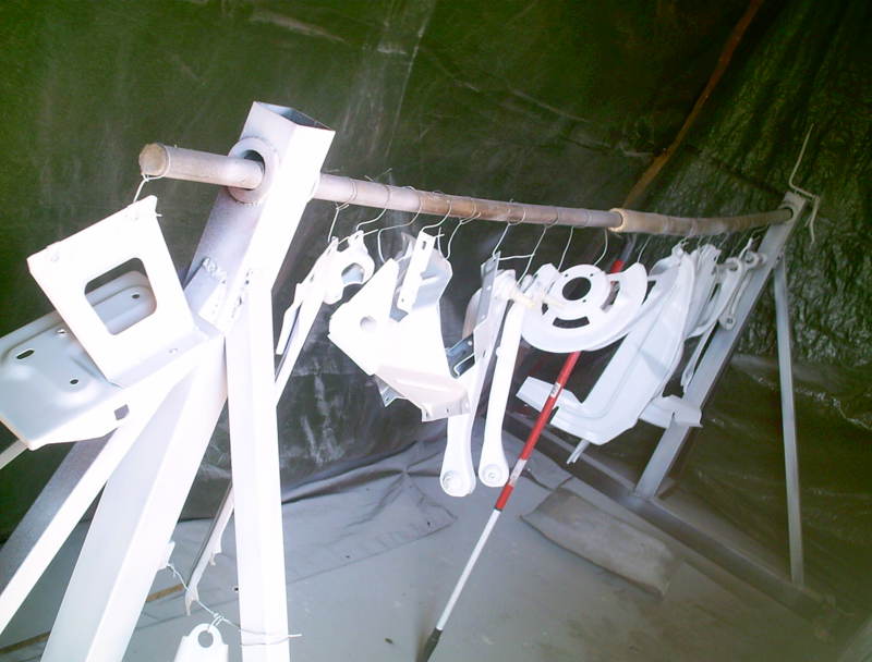

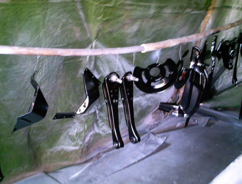

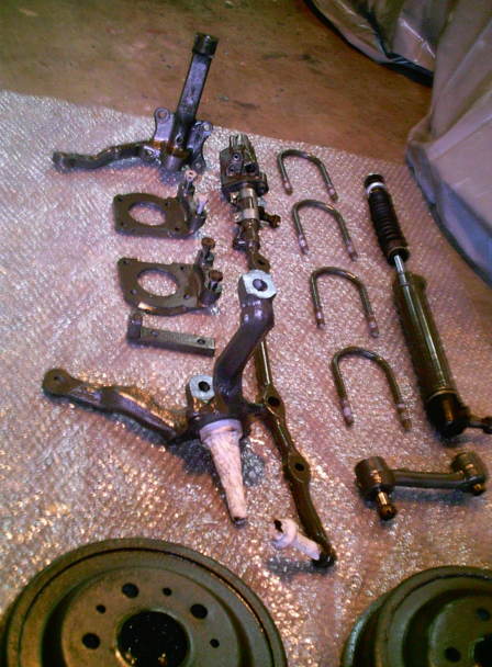

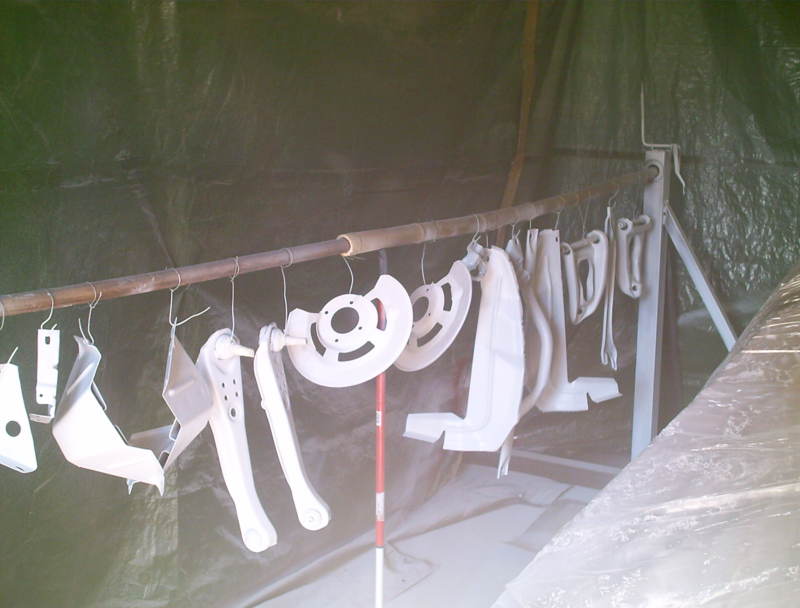

On continue, la plupart des pièces noires en apprêt puis en peinture, galère au premier coup j'ai pris le durcisseur pour l'époxy et ça a pas catalysé.... :o bien sûr j'avais vite emballé les pièces dans du journal et y'a fallu tout décaper (merci M. V33) et tout repeindre!! j'ai pas assez de boulot faut que je m'en rajoute! :lmaosmiley:

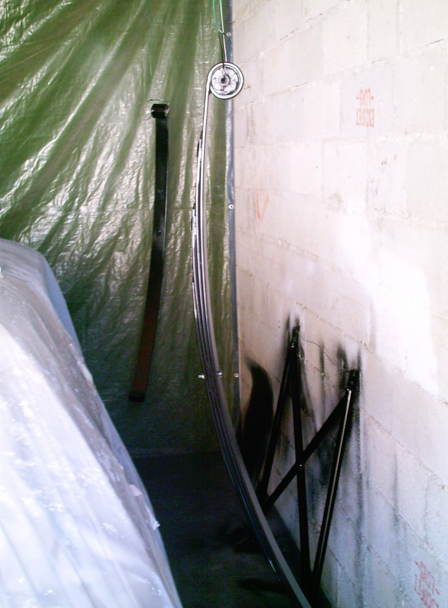

Sur la 4ème photo on peut voir les lames que j'ai modifié par la suite en 5 lames B) et par terre le chassis fait maison a monté boulonner sur les longerons, un subframe connector quoi :P (vous pouvez voir les photos de la réalisation dans la 'galerie')
Sablage de plusieurs pièces au boulot

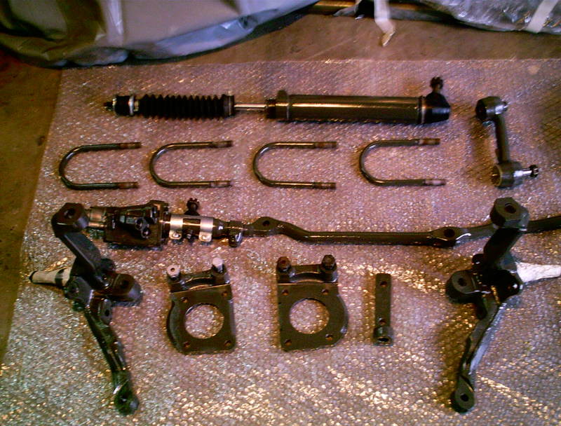

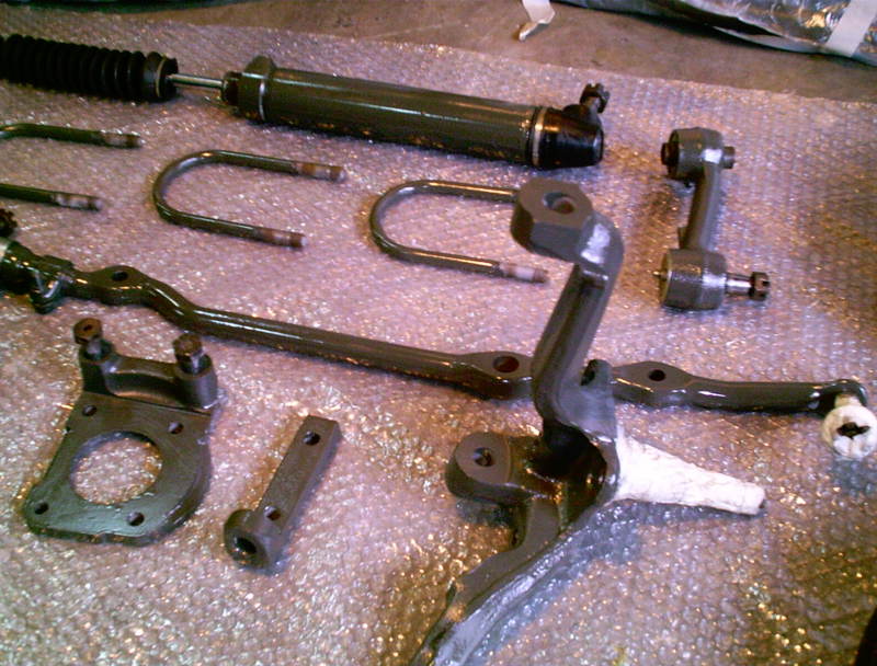

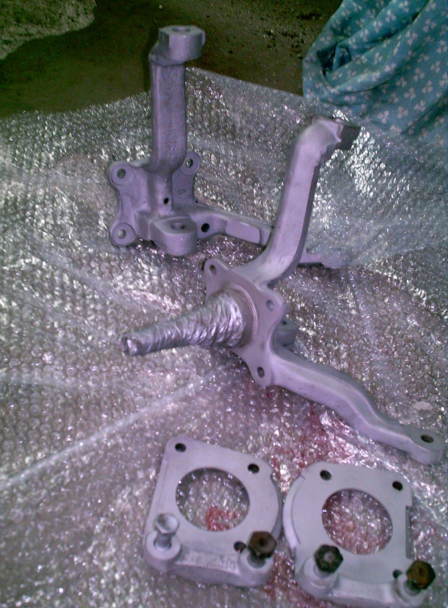

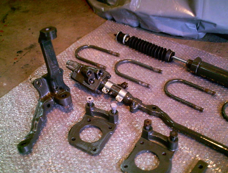

Toutes les pièces de la direction DA en gris anthracite, il tire un peu sur du vert mais ça ira comme ça

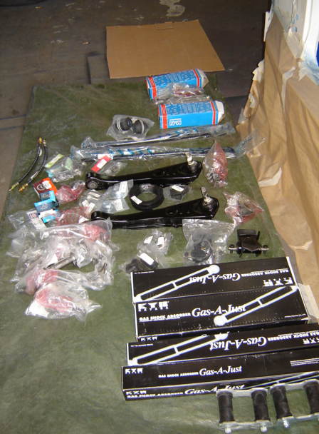

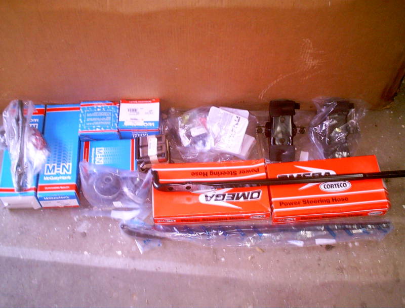

La dernière commande que j'ai faîte chez NPD, on pourra dire que mes trains roulants seront neufs

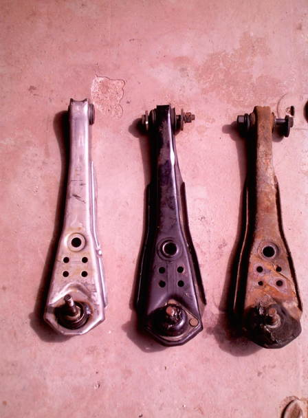

Une des pièces que j'ai pris 'améliorée' par rapport à l'origine, le lower arm, d'origine en 3mm d'épais, le nouveau (à gauche) en 4mm avec un rotule de plus grand diamètre et soudée, pièce neuve à peindre... :huh:

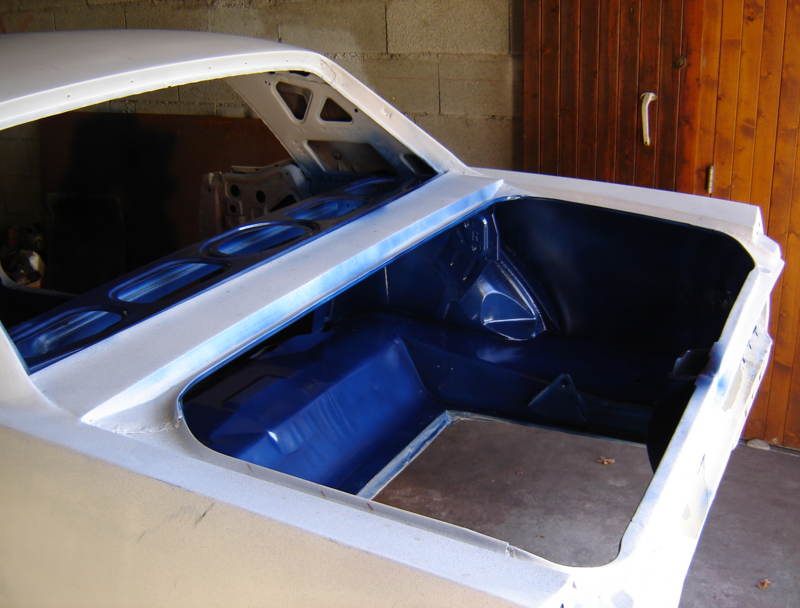

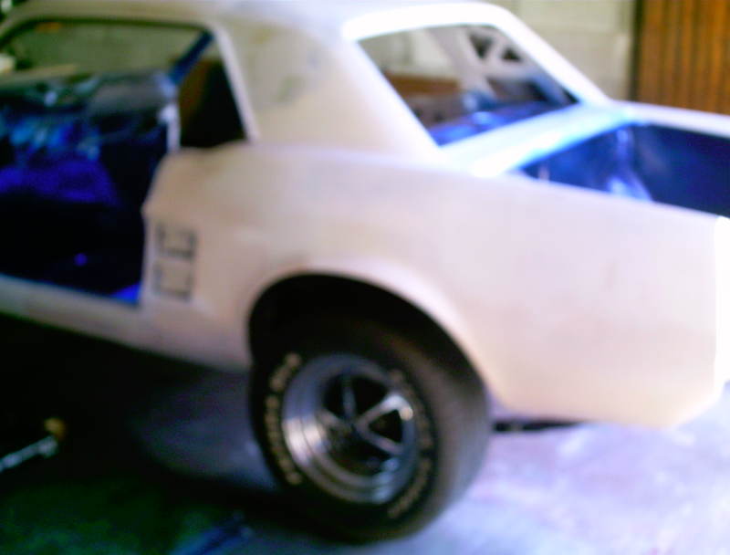

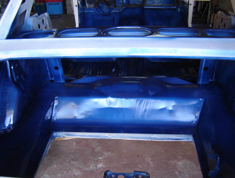

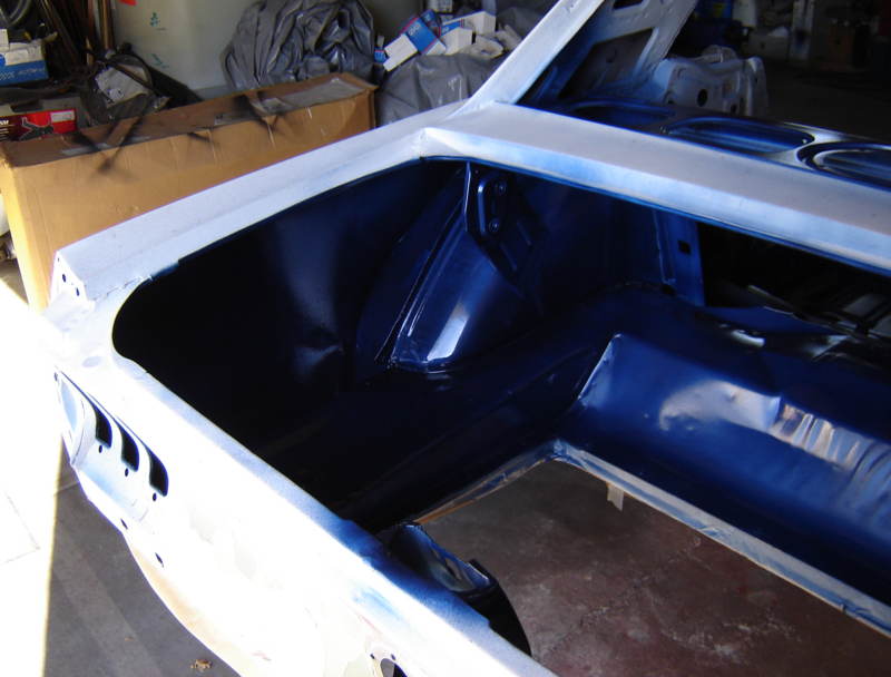

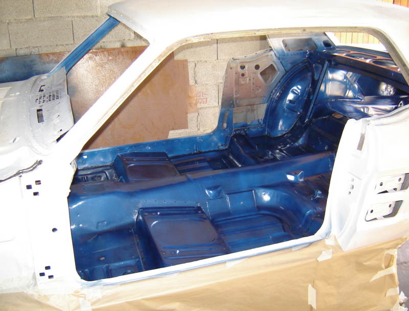

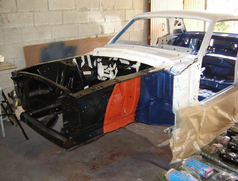

Et voilà où j'en suis rendu aujourd'hui.
J'avais quelques jours donc je me suis peint l'intérieur, le coffre et les passages de roues avants.
Je peux vous dire que ce sera pas moi qui peindrai l'extérieur, la peinture métallisée c'est vraiment pas facile!! :huh: Bon pour le coffre ça ira, et ça me permet de remonter les trains roulants. :)

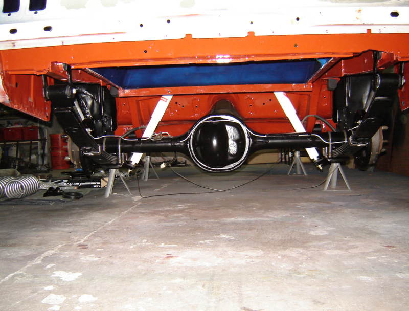

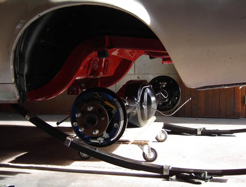

Puis j'ai attaqué le remontage du train arrière.
On peut voir la modif des lames. (j'ai fait les tofs hier soir alors...)

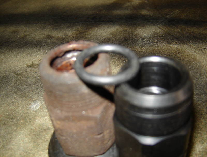

Et on a aussi des surprises avec les pièces neuves! J'aurais attaqué le remontage du train avant, si il ne manquait pas les gorges pour les joints toriques dans les bouchons d'axes des arbres de triangles supérieurs!! :blink: :evil2:
Pareil pour les tirants avants, tout est neuf sauf que les écrous ont beaucoup de jeu, je contrôle le diamètre du filetage du tirant et là surprise!!! Il fait 16.7mm au lieu de 17.4mm comme les anciens, c'est vraiment honteux, je vais devoir me faire des écrous à ce diamètre :mad:

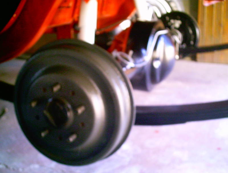

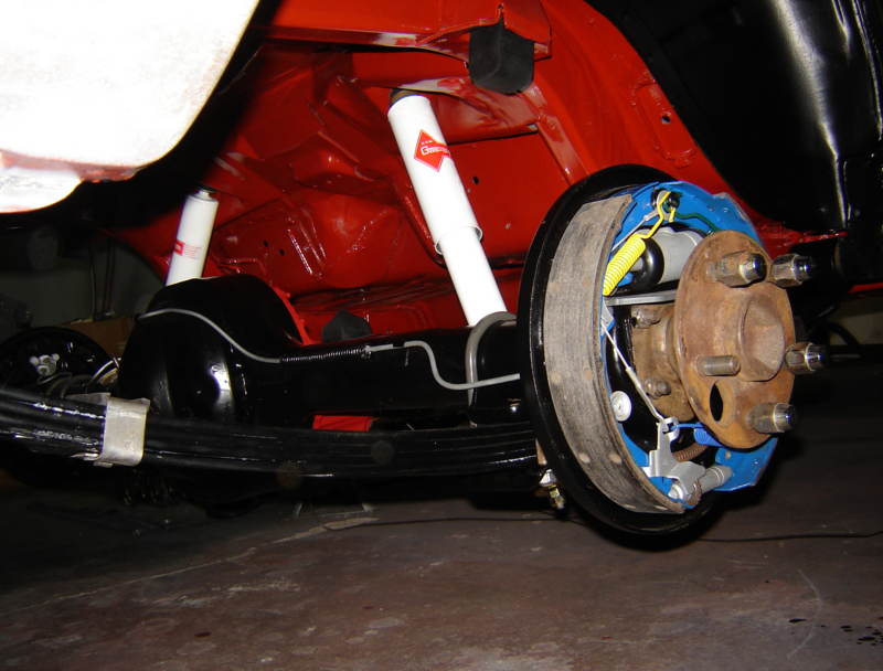

Posté 05 November 2006 - 04:37 PM

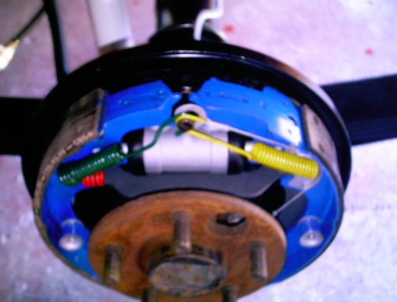

beau boulot, mais tu t'es gourré dans le montage des garnitures arrieres :P ;-)
#191 nicolas
nicolas
  • 1530 Messages :
  • Location:Pau
  • Mustang:Coupé 390 GTA
Posté 05 November 2006 - 05:12 PM
C'est vrai?? Me suis gourré sur les garnitures??? :blush02:
Où?

Posté 05 November 2006 - 06:30 PM
Où?
si je me trompe pas sur les tofs, tu as mis les 2 courtes d'un coté, et les 2 longues de l'autre, enfin, je vois mal, mais c'est l'impression que ça donne

Eh ben, t'as l'oeil éric!! :blink:
Je suis un boulet.... alors les courtes vont où? vers l'avant ou l'arrière?? :unsure:
Bon t'as vu guigui, je me tourne pas les pouces! :P Et tu peux venir voir l'avancée des travaux quand tu veux... :smile_anim:
tu vois, pas inutile de poster des tofs :P
bon, les courtes toujours sur l'avant (t'inquietes, c'est une betise assez courrante, et apres on s'etonne que ça freine mal) ;-)
#196 kekemosquitos
kekemosquitos
  • 283 Messages :
  • Mustang:fastback 1967
Posté 05 November 2006 - 08:16 PM
patins primaires :D vers l avant pour permettre au secondaire de pousser aussi ;-)

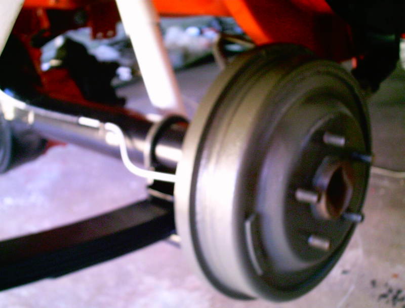

Posté 06 November 2006 - 11:46 AM

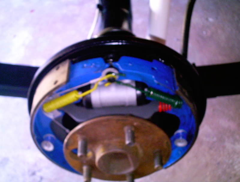

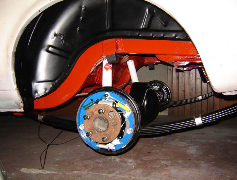

J'ai remonté les garnitures dans le bon sens, mais on peut pas mettre les 2 petites vers l'avant et les 2 grandes vers l'arrières. C'est la barre sur pivot pour le frein à main qui décide de l'emplacement.
Donc à gauche, petite à l'arrière.
Et à droite, grande à l'arrière.
J'ai remonté les tambours (qui sont différents.... :wacko: ) et puis les gros gommards, enfin sur ses pattes arrières le pony!!! :)
(désolé, les tofs sont pourries)
